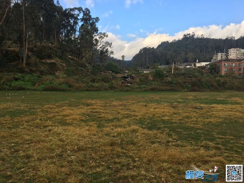

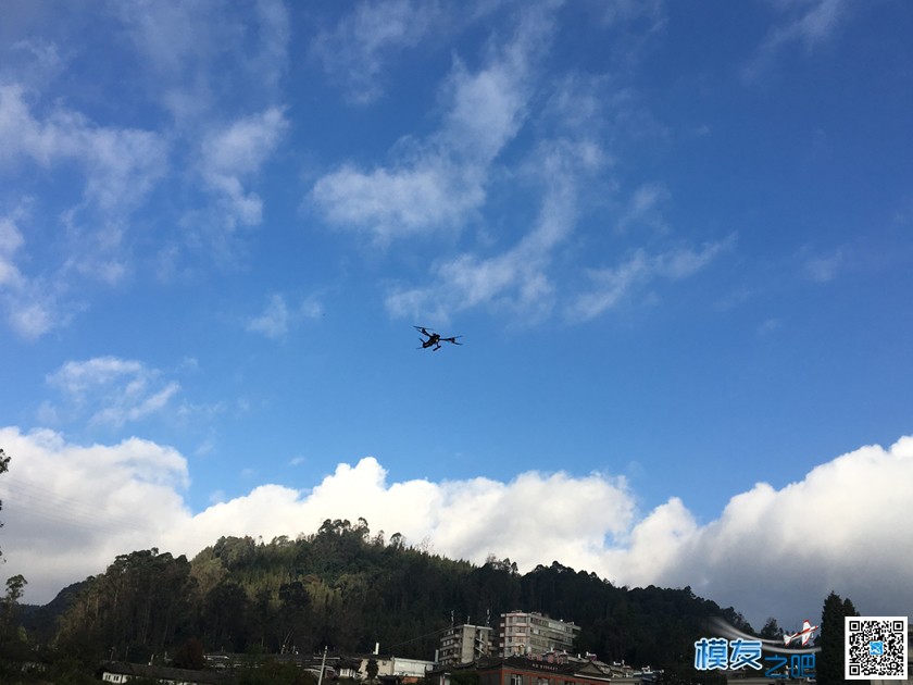

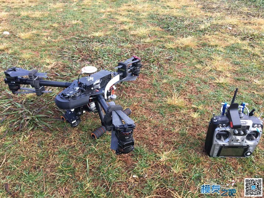

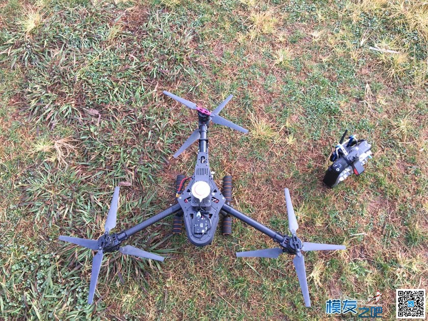

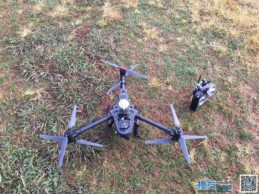

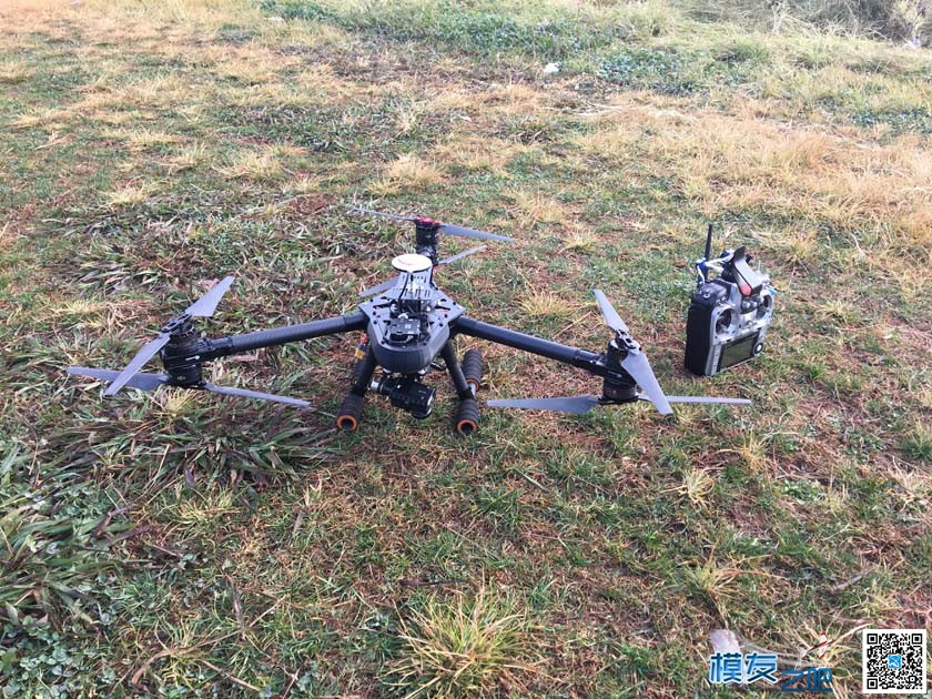

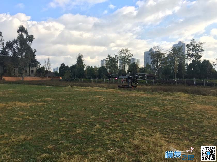

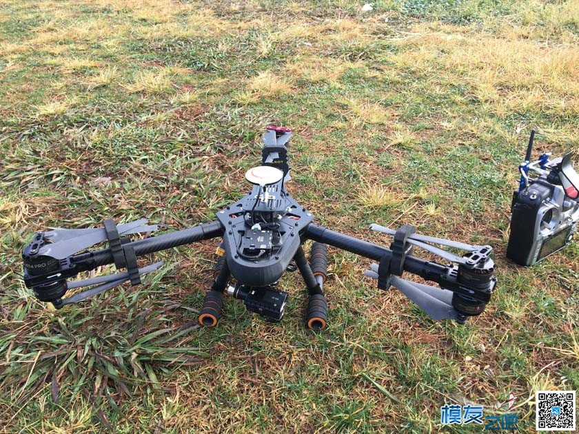

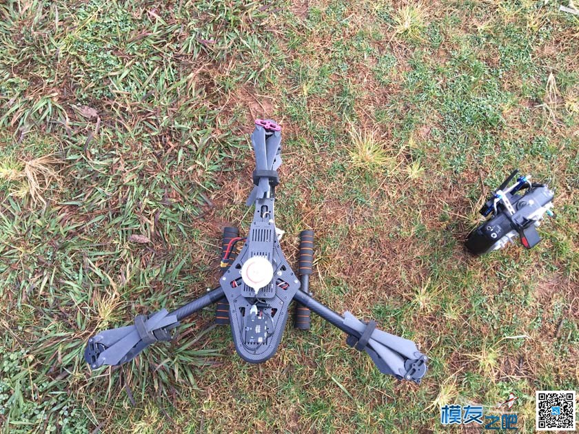

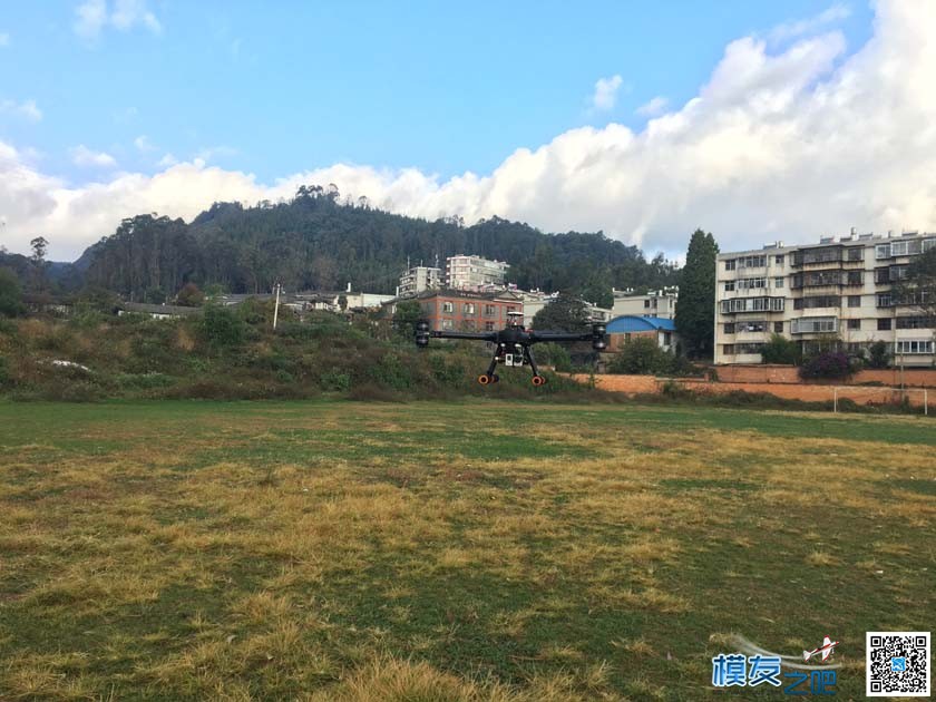

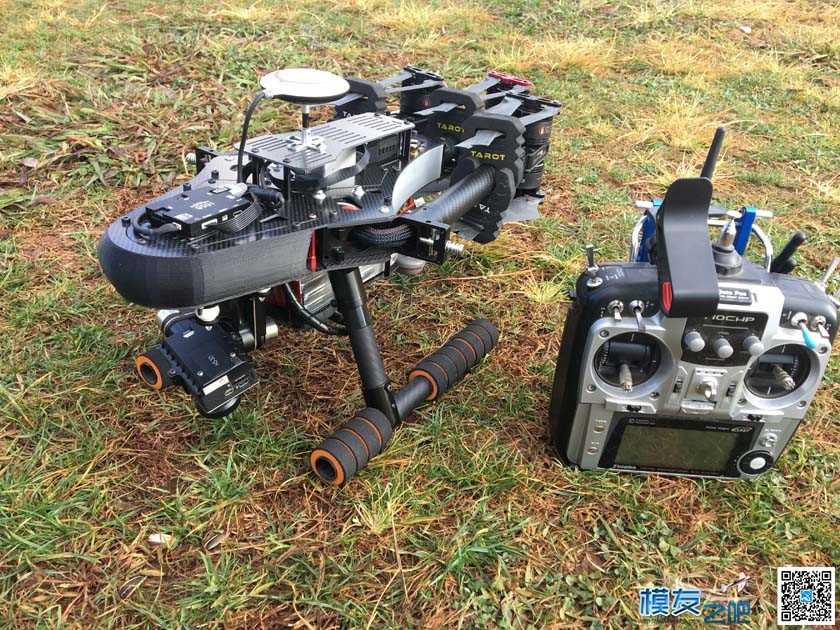

断断续续弄了有大半年,终于可以试飞了。还好没让我失望:起飞、悬停、航线都还挺稳。关键是好携带啊,比起悟的那一大个箱子,这Y6可真是太小巧了undefined
报一下配置:机架是自己设计制作的,基本是全碳结构了。折叠部件是用成品折叠件改造的。大疆A2飞控、大疆4114电机、大疆1552折叠桨、大疆H3-3D狗云台、黑狗3+、大疆图传、大疆IOSD MARKII、好盈铂金30A电调、达普5200  35C电池(4S改6S)。整机重量没称,感觉连上电池应该差不多3KG了。基本就是这些了,电池电压24V起飞,低空飞了刚好10分钟到20.4V降落,续航是个短板啊,也可能是电池不怎么好了,等换一组新电池试试看。

发表于 2017-11-29 12:11:52 | 显示全部楼层
太重了 应该不止3kg了 快5kg了
发表于 2017-11-29 12:23:16 | 显示全部楼层
4114是个鸡肋,这个级别 上4110kv400更合适  共桨结构效率本来就低 最高也不会超过平铺的80%. 想提升续航只能加电池了。你这4114正好 冗余动力多加点电池。

发表于 2017-11-29 17:46:31 | 显示全部楼层
这是什么折叠件啊
发表于 2017-11-29 21:47:49 | 显示全部楼层
机架设计的真心不错

发表于 2017-11-30 09:17:17 | 显示全部楼层
你这是三轴吧,虽然是六个桨
发表于 2017-11-30 10:41:43 | 显示全部楼层
多轴也就这个续航了,我折腾了很久,换过新电池450六轴也就20分钟不到
 楼主| 发表于 2017-11-30 11:30:35 | 显示全部楼层
是用淘宝买的折叠件改造的。

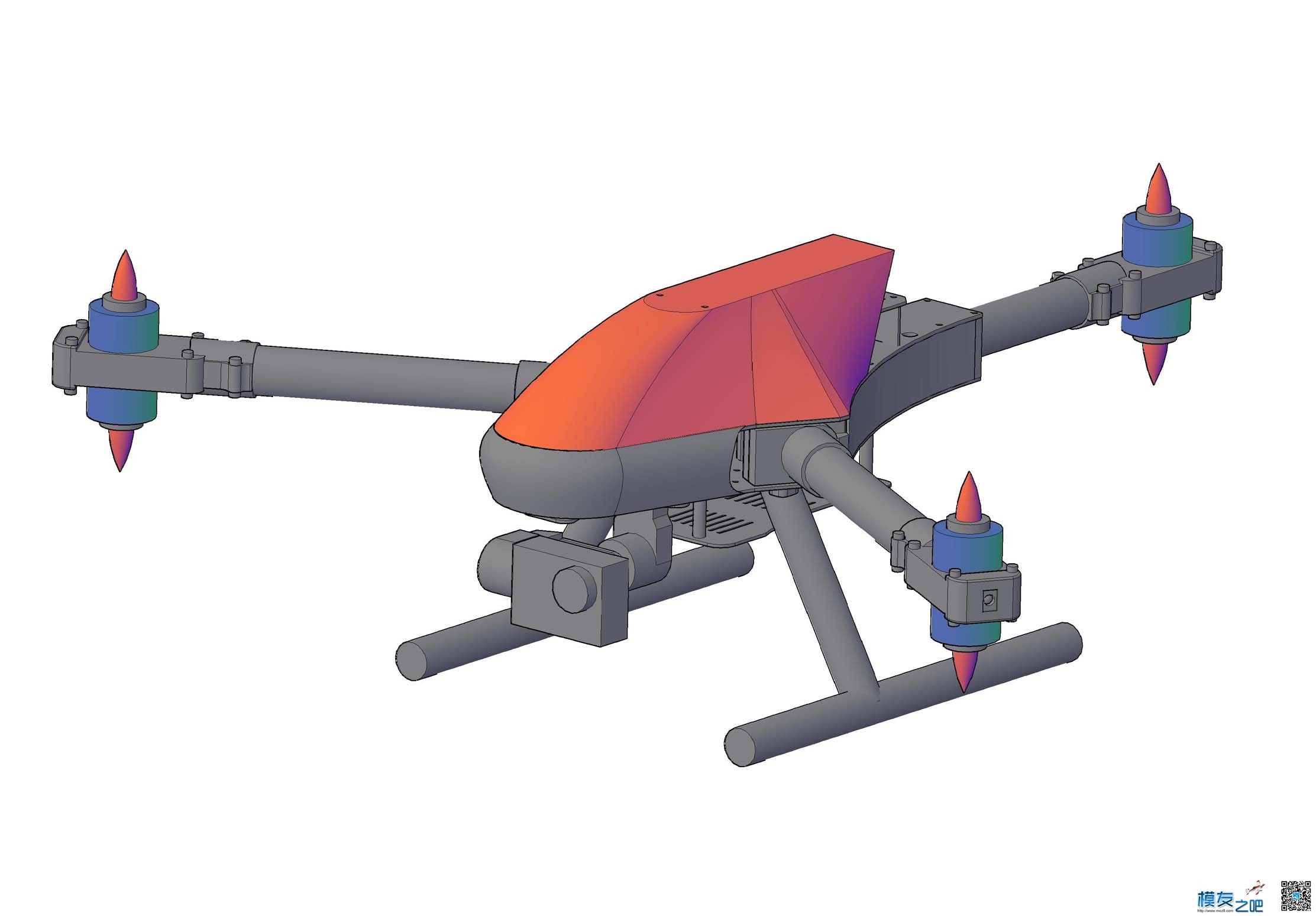

 楼主| 发表于 2017-11-30 11:33:06 | 显示全部楼层
anyhow18 发表于 2017-11-29 21:47
机架设计的真心不错
650折叠Y6首飞 电池,云台,图传,飞控,电调 作者:line 7185 多谢夸奖,的确是用了点心思来设计的。图纸其实都修改了好多次,这也正是乐趣所在吧650折叠Y6首飞 电池,云台,图传,飞控,电调 作者:line 6871

发表于 2017-11-30 15:25:30 | 显示全部楼层
折叠件怎么改?最近也想搞个Y6玩玩650折叠Y6首飞 电池,云台,图传,飞控,电调 作者:zhuyuenan 454
 楼主| 发表于 2017-11-30 15:37:55 | 显示全部楼层
其实很简单,你淘宝搜D25自锁平折横折件,一看到东西你应该就知道怎么用了,只是需要自己重新钻几个孔。
