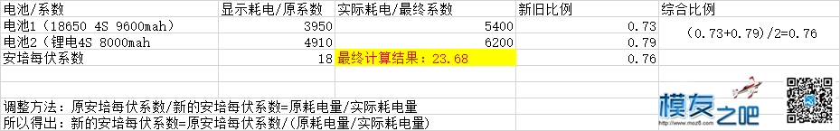

小胖用APM也飞了好些个起降了,目前最后一个困扰我的问题就是电流计不准,9600的电池快把电飞完了才显示近4000毫安的耗电量,8000电池飞到最后也才显示4900多的耗电量.感觉通过那个每降1V电压就是多少A的电流那个参数来调整也不太靠谱,也许只能通过把它的值调大点,让误差没这么大?知道的魔友求分享一下咯。

 楼主| 发表于 2017-11-30 23:38:19 | 显示全部楼层
你好,明天 发表于 2017-11-30 13:13
就是apm问题,谁不会校准啊,很明显就是设备问题
我搜了一些关于APM电流计校准的帖子,研究了一下,大概知道了电流校准的方法,根据我OSD显示的测量结果和实际结果计算出校准参数值,看图吧。应该不难看懂
胖子说,我很喜欢这个飞场,走一个 电池,APM,吹飞140斤胖子 作者:wetouns 3228
