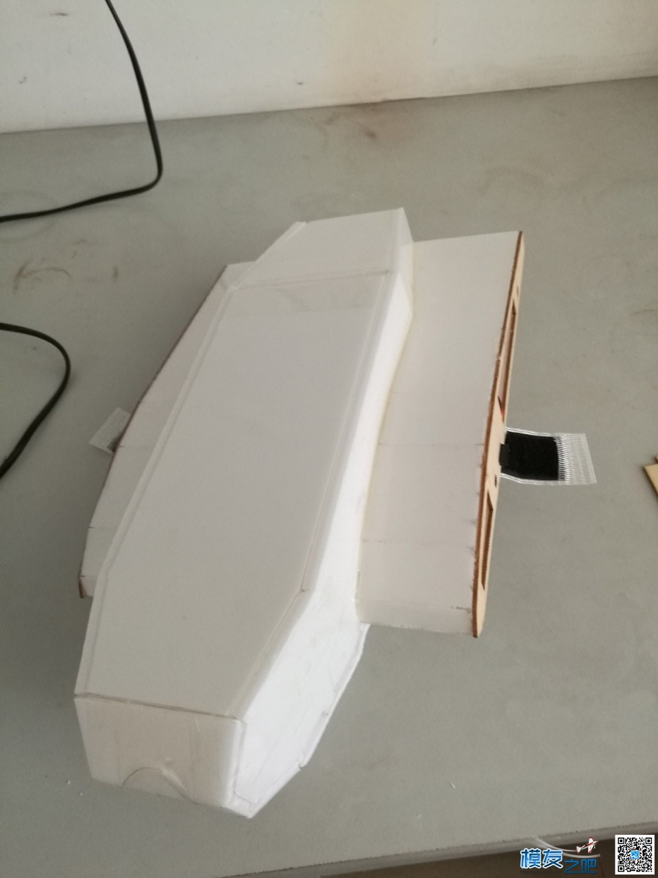

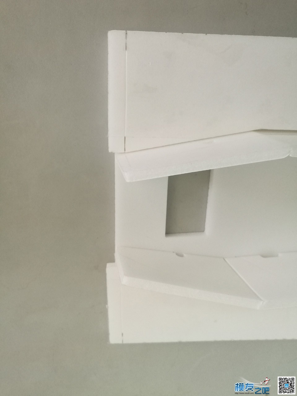

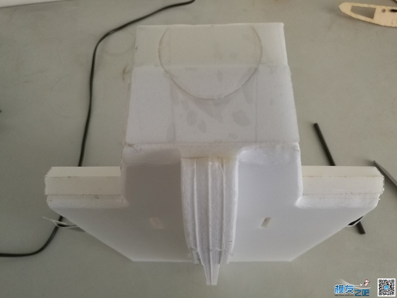

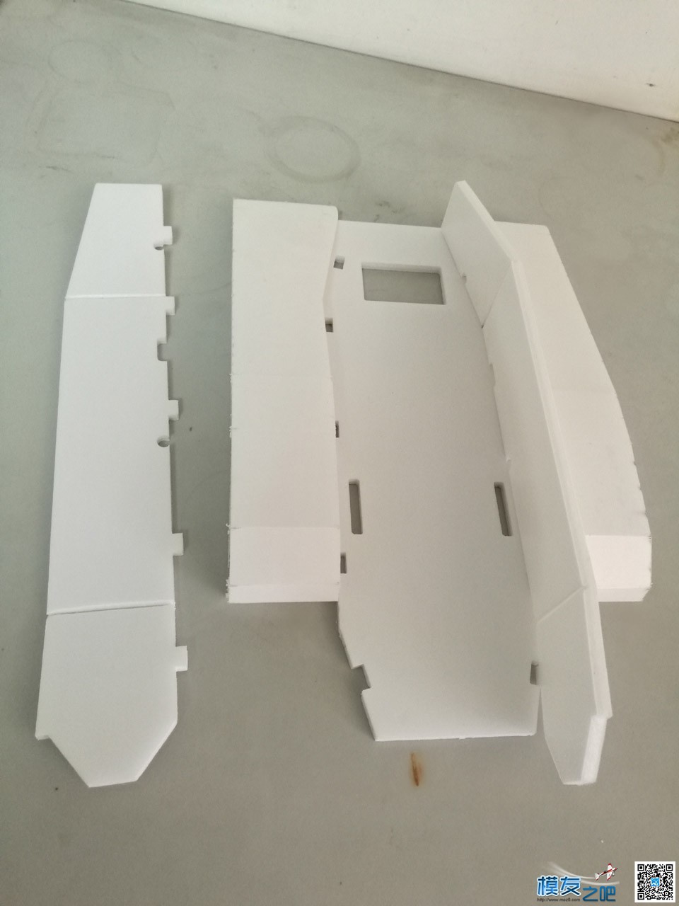

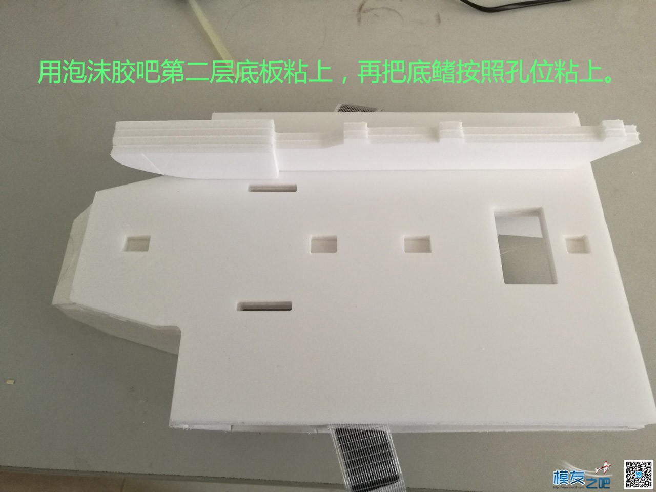

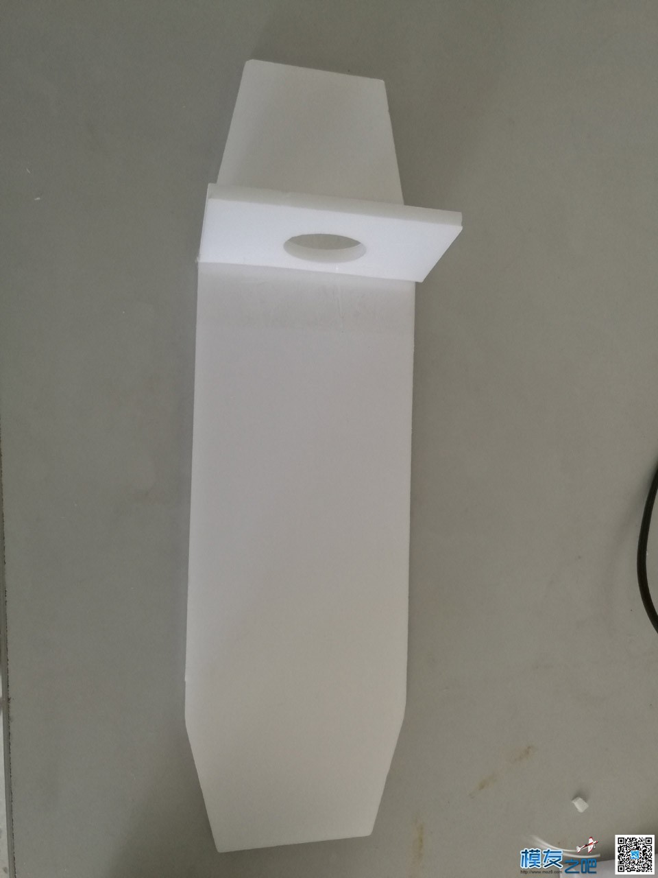

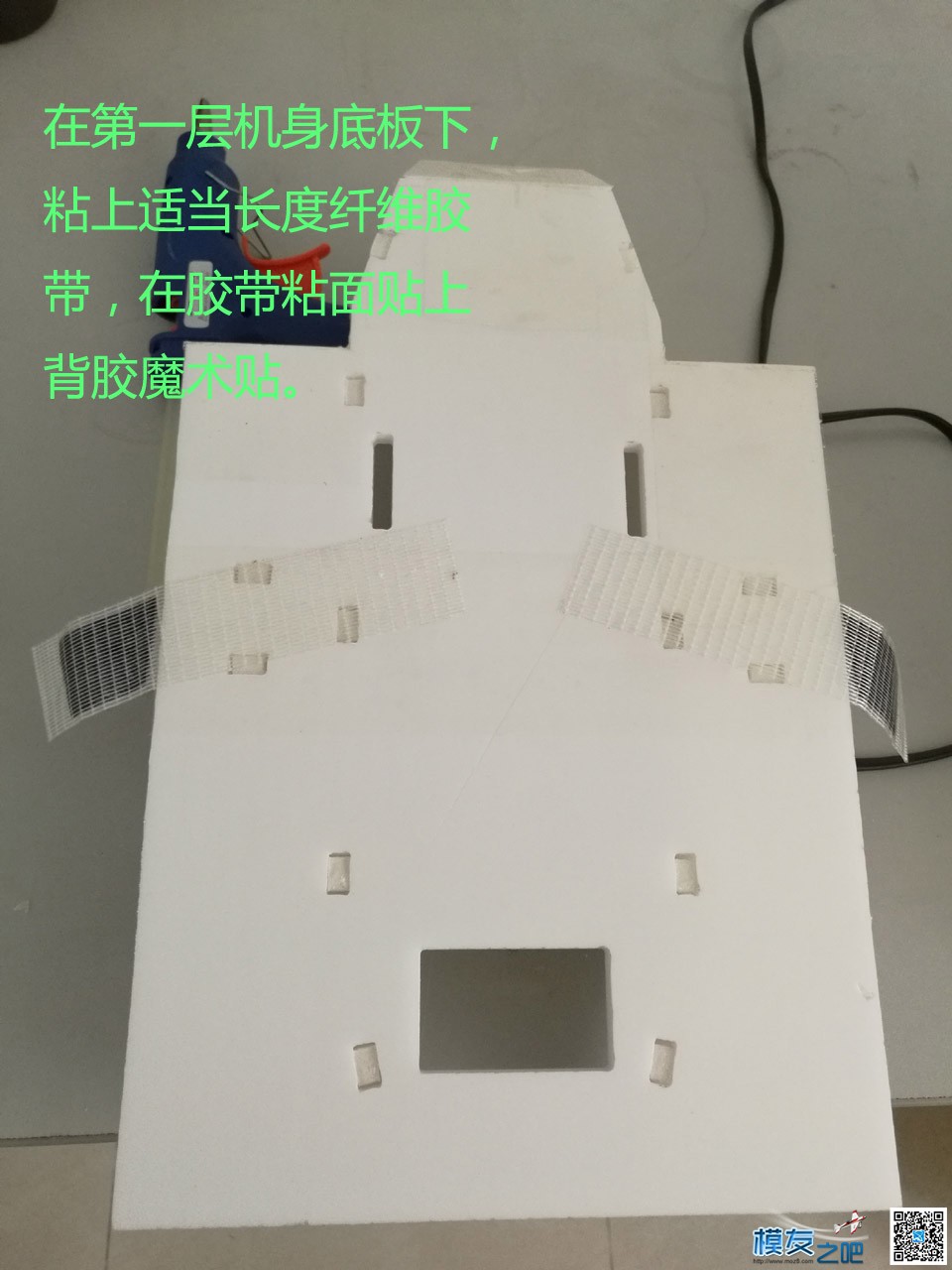

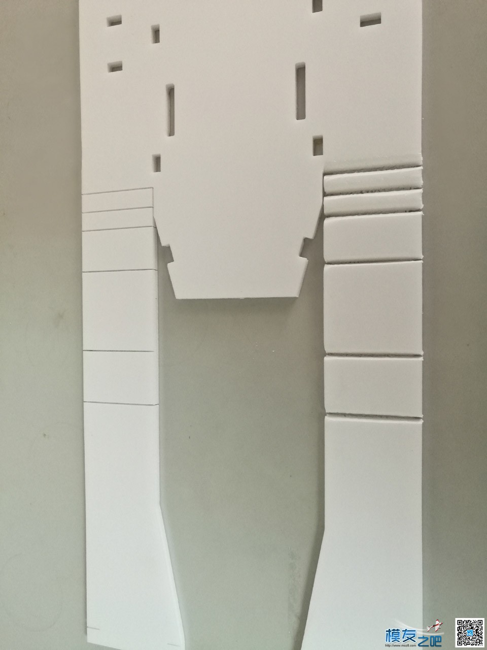

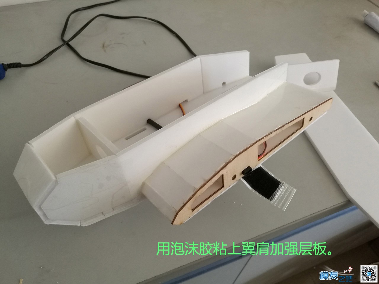

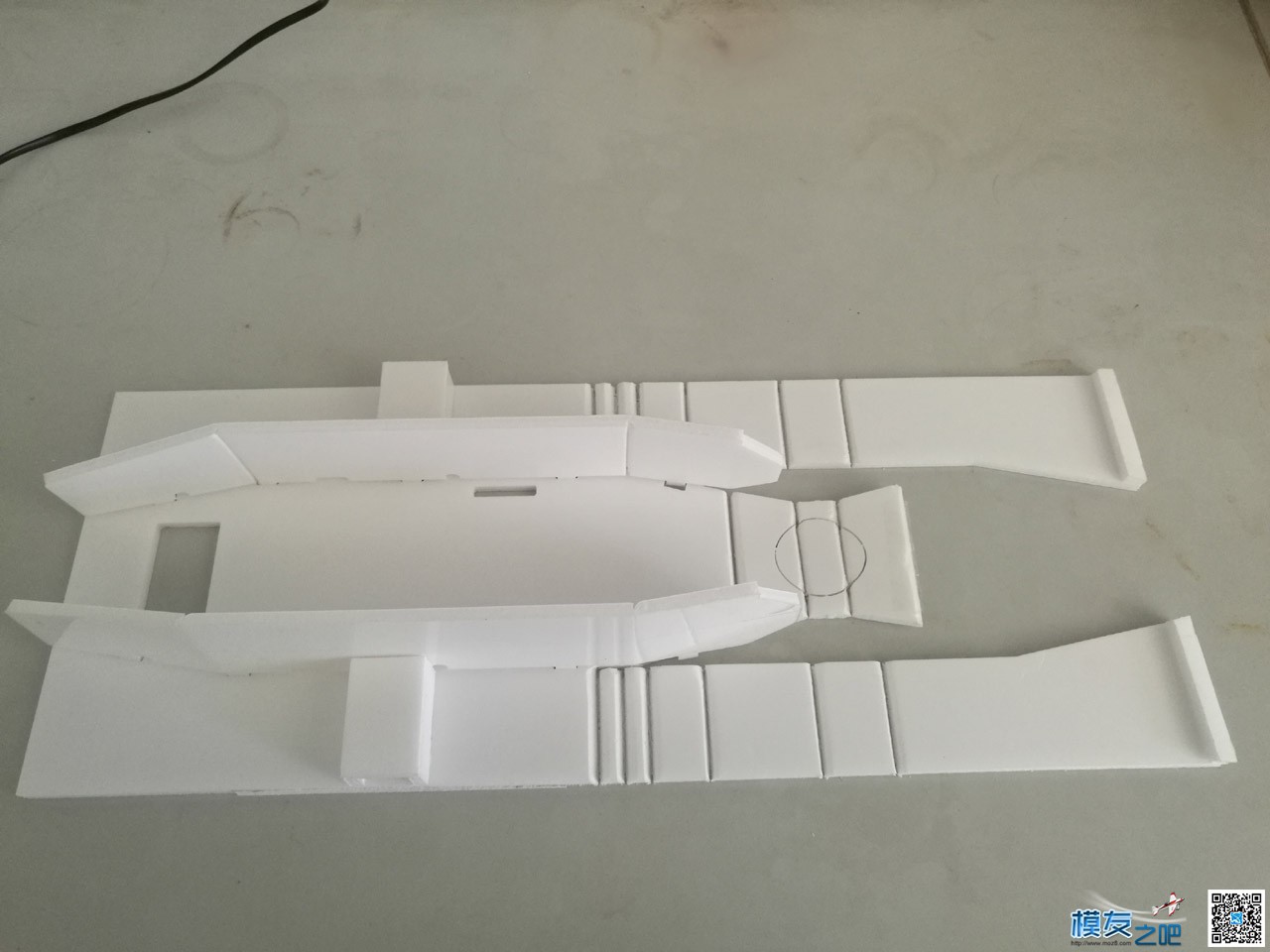

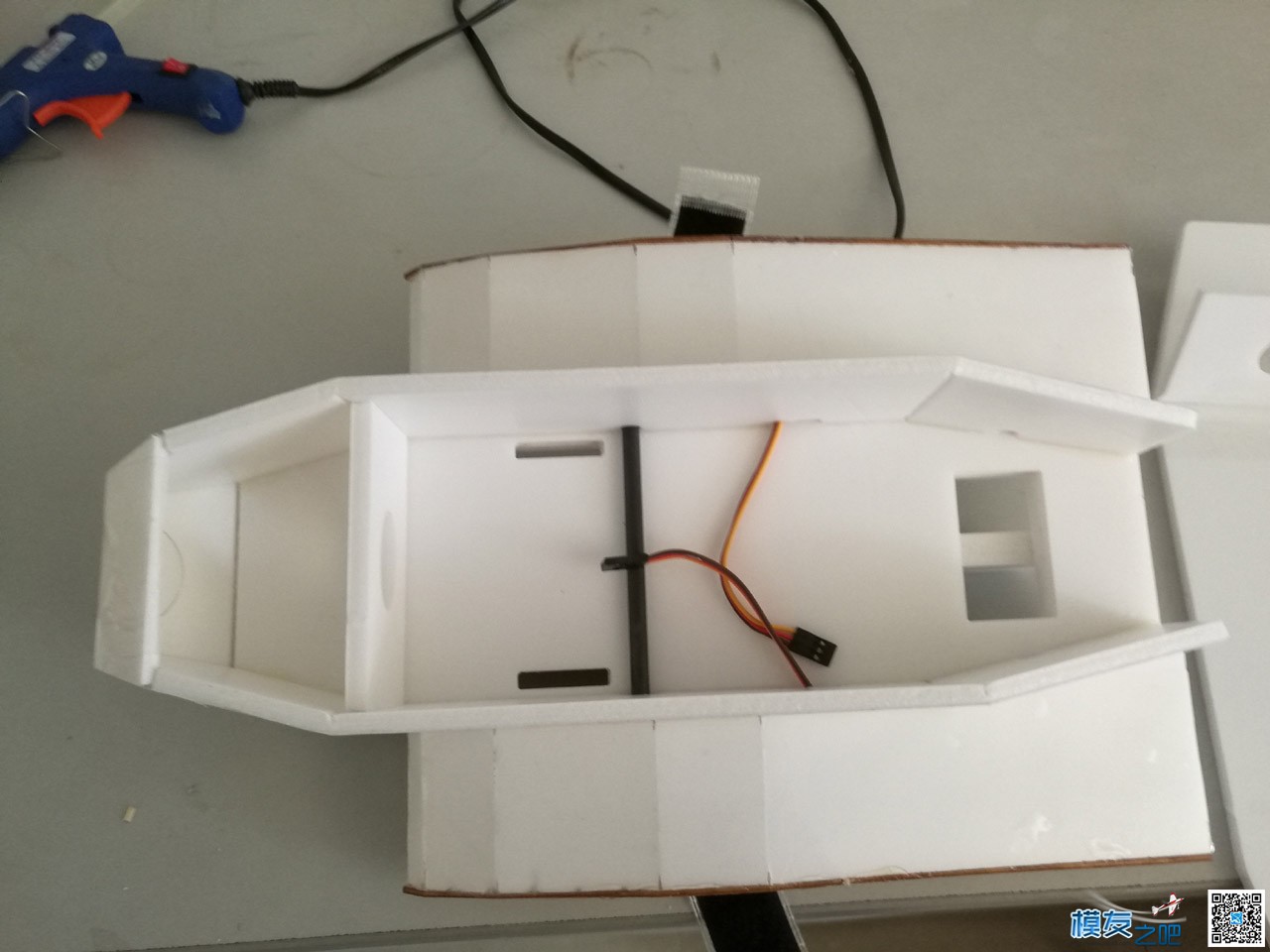

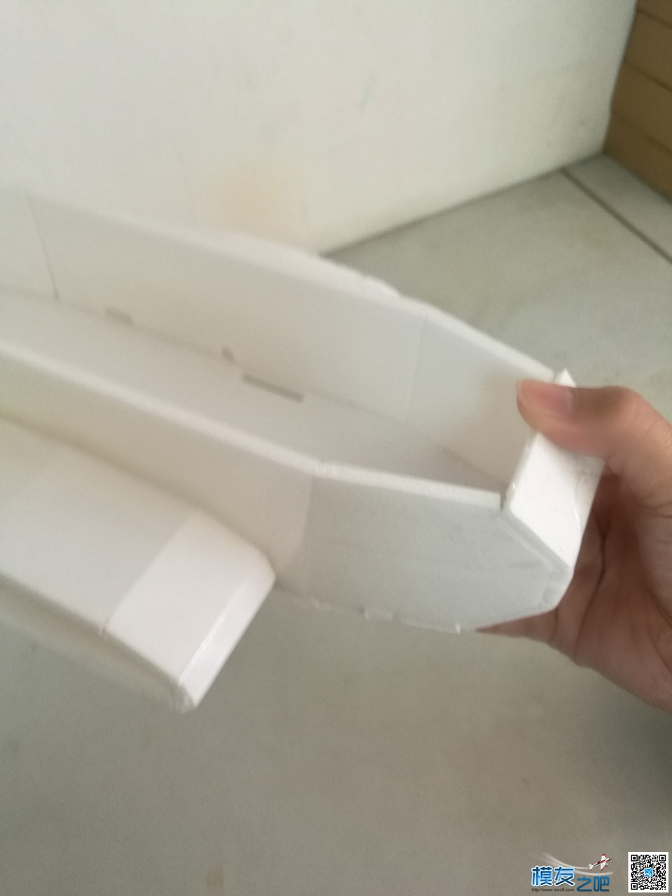

总的来说,这个飞翼经过两次图纸优化,而且是激光刻出来的套材,所以做起来还是挺省心的。现在新的第三版更加便携,在不降低整体强度的情况下,支撑碳管缩短到50cm。
飞翼制作分成三步:主翼——机身——电装设备。各部分的网页链接:
1、主翼;
2、机身;
3、电装整体;
