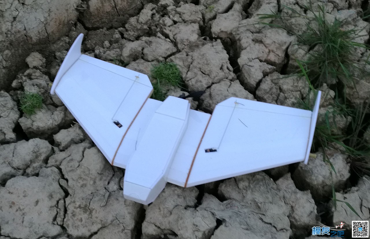

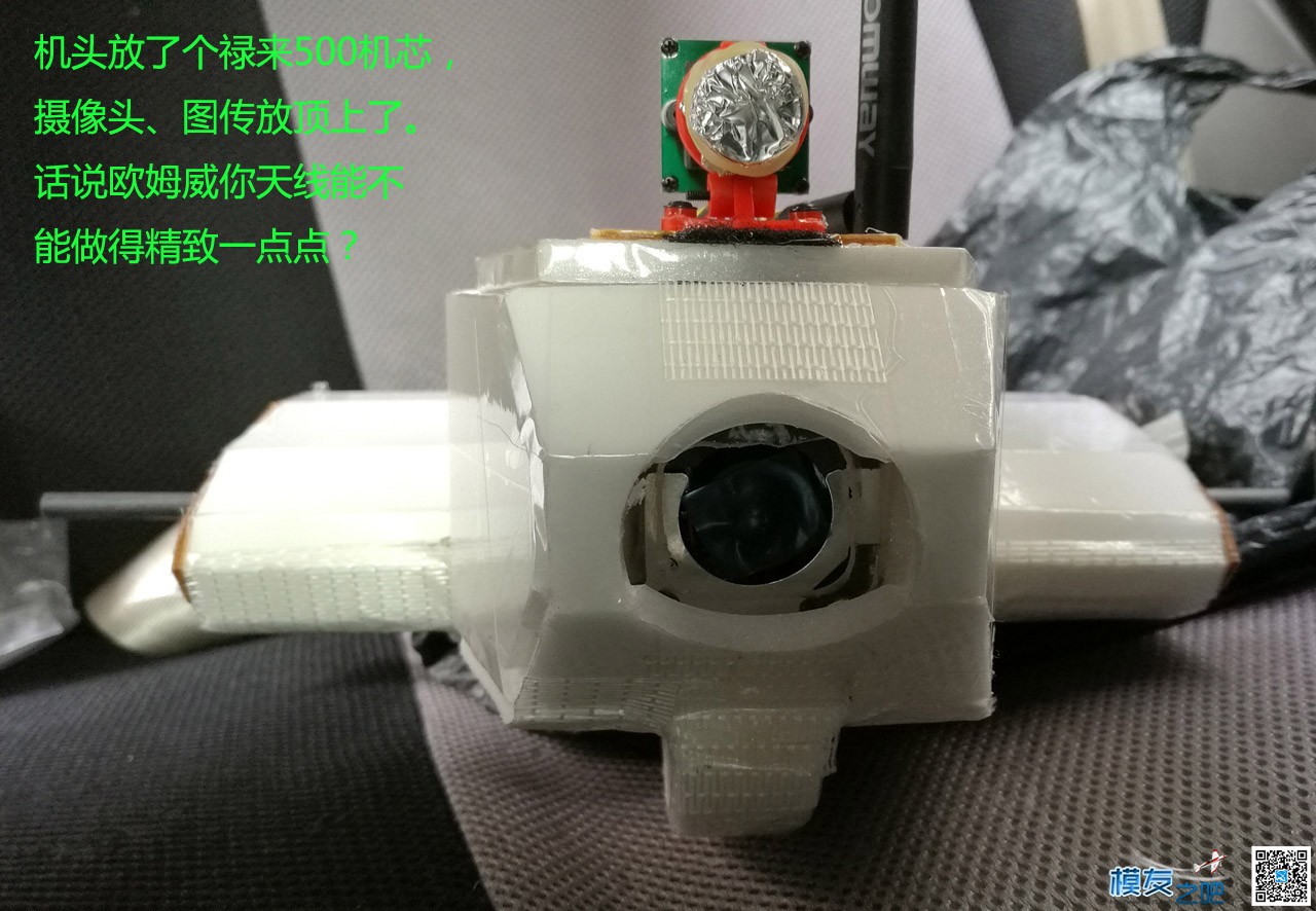

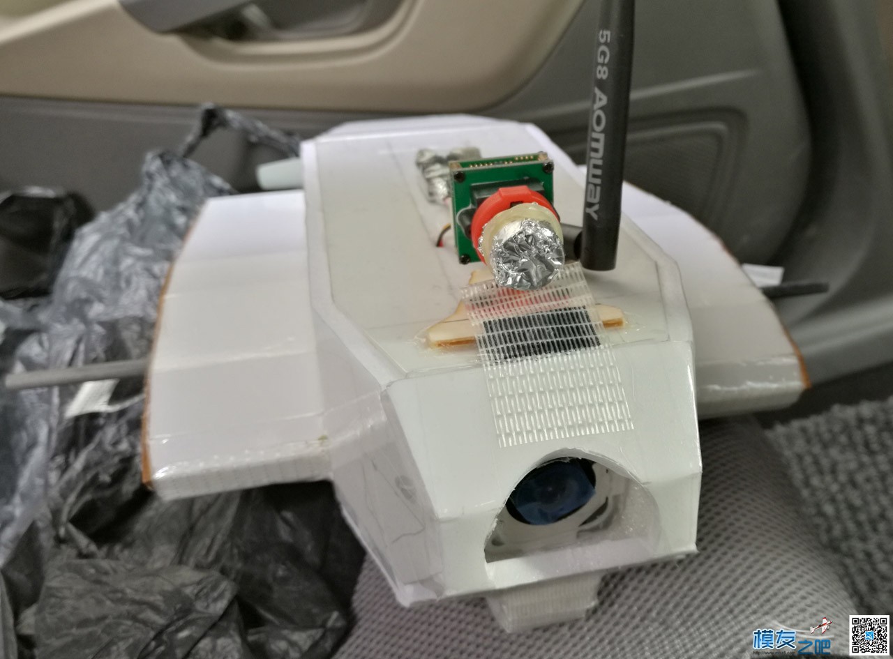

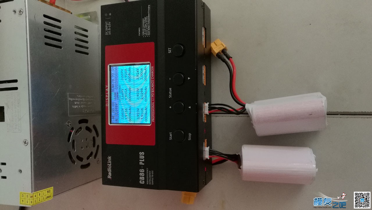

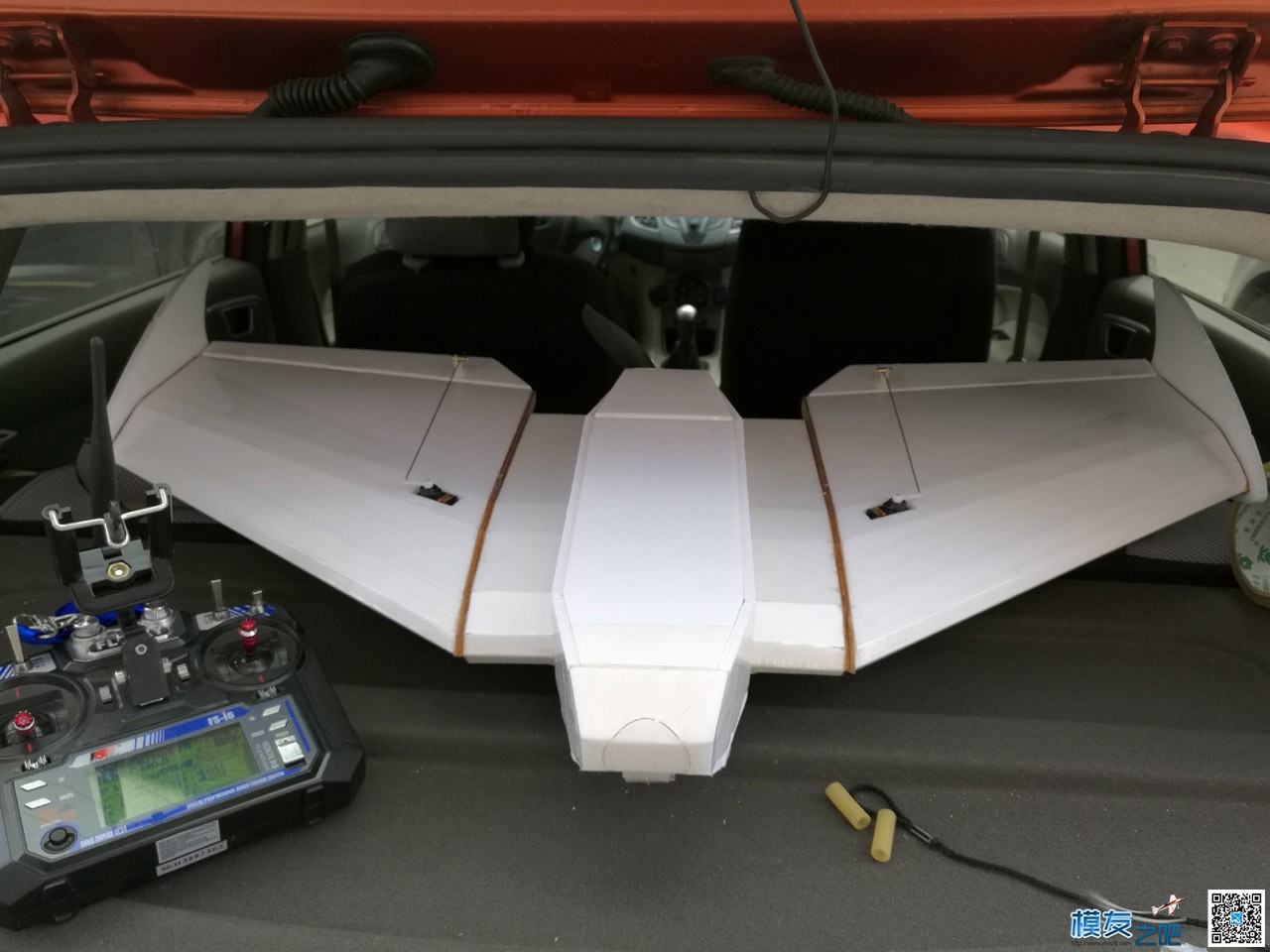

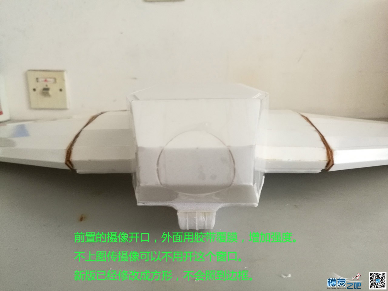

总的来说,这个飞翼经过两次图纸优化,而且是激光刻出来的套材,所以做起来还是挺省心的。现在新的第三版更加便携,在不降低整体强度的情况下,支撑碳管缩短到50cm。
飞翼制作分成三步:主翼——机身——电装设备。各部分的网页链接:
1、主翼;
2、机身;
3、电装整体;

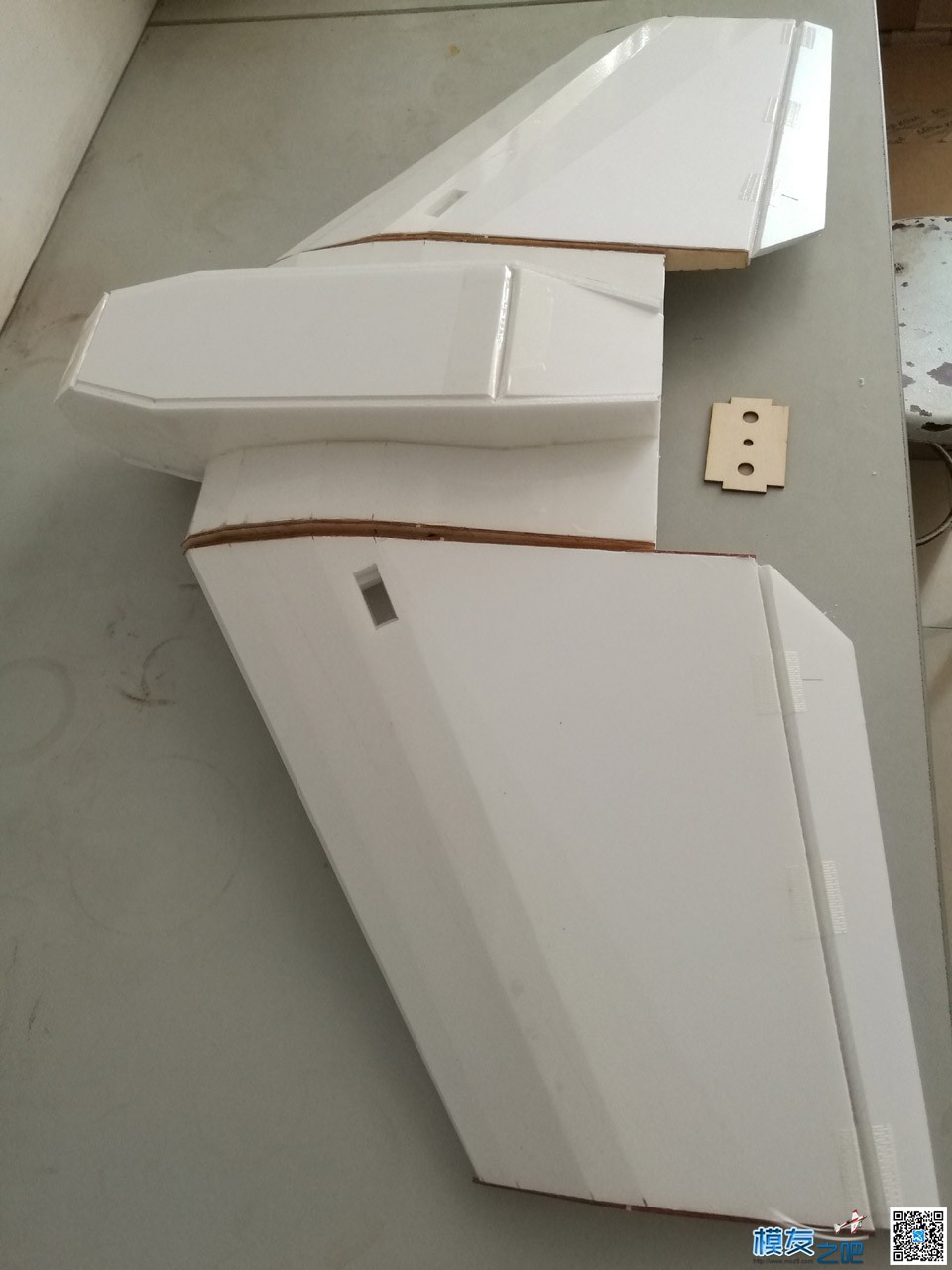

 楼主| 发表于 2017-12-1 12:55:11 | 显示全部楼层
有,找tb“扑翼梦工厂”的帽子帮切,记得管他要配套的碳管。KT-780飞翼制作-3-电装设备组合 图纸,飞翼,电装vk22,nwb和电装,什么是电装 作者:peter33 5101
 楼主| 发表于 2017-12-1 12:56:28 | 显示全部楼层
永远的零 发表于 2017-12-1 10:50
激光切割好的KT套件很赞!
对啊,用激光切,无论挖多少个契合位都行,手切真不知切到何时。

发表于 2019-11-5 09:22:21 | 显示全部楼层
机翼怎么固定的
