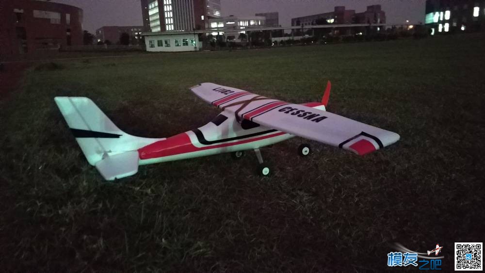

发表于 2017-12-6 19:22:37 | 显示全部楼层 |阅读模式
非常好飞
朗宇2216 1400kv 9060桨
2200mah电池
新做的塞斯纳~~ 电池,遥控器,天地飞,塞斯纳340A飞机,塞斯纳340A 作者:飞越天际线 2236
新做的塞斯纳~~ 电池,遥控器,天地飞,塞斯纳340A飞机,塞斯纳340A 作者:飞越天际线 7628
新做的塞斯纳~~ 电池,遥控器,天地飞,塞斯纳340A飞机,塞斯纳340A 作者:飞越天际线 9798
新做的塞斯纳~~ 电池,遥控器,天地飞,塞斯纳340A飞机,塞斯纳340A 作者:飞越天际线 9169
新做的塞斯纳~~ 电池,遥控器,天地飞,塞斯纳340A飞机,塞斯纳340A 作者:飞越天际线 3059
新做的塞斯纳~~ 电池,遥控器,天地飞,塞斯纳340A飞机,塞斯纳340A 作者:飞越天际线 3494
新做的塞斯纳~~ 电池,遥控器,天地飞,塞斯纳340A飞机,塞斯纳340A 作者:飞越天际线 3279
用天地飞7遥控器
新做的塞斯纳~~ 电池,遥控器,天地飞,塞斯纳340A飞机,塞斯纳340A 作者:飞越天际线 6548
微调到俯仰+800
副翼-600
油门+240

这飞机精度很差,调好了很好飞,调不好简直就是噩梦
这飞机一上天就抬头的确不好控制,还偏右飞, 不过通过遥控器微调了就会非常好飞 后期只需要根据这个,来机械调钢丝的长度就会完美的 还是那句,调好后这飞机刚入门的新手也能轻松驾驭  详情 回复 发表于 2017-12-7 00:19

 楼主| 发表于 2017-12-7 00:19:49 | 显示全部楼层
不过通过遥控器微调了就会非常好飞

我有一次起飞就向左栽头,很郁闷
 楼主| 发表于 2017-12-7 18:01:49 | 显示全部楼层
13624810703 发表于 2017-12-7 17:18 新做的塞斯纳~~ 电池,遥控器,天地飞,塞斯纳340A飞机,塞斯纳340A 作者:飞越天际线 2569
我有一次起飞就向左栽头,很郁闷
反扭矩啊,,电机要做右下拉角

有右拉和下拉,刚离地就栽头,都没机会调

这个飞机关键是要调好下拉。右拉还好一点,可以通过副翼微调过来,但是下拉不做的话,会直接拉着翻跟头的

右下拉角大点5°左右,重心调好,确实很好飞。。
