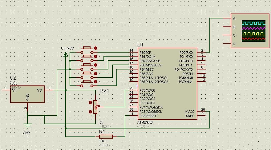

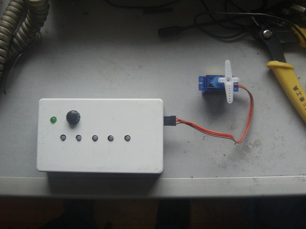

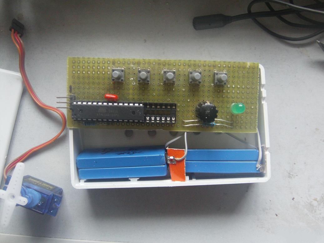

最近没事干,做了几个KT机,接收机少,拆来拆去太麻烦,装舵机时要用舵机测试器来确定中点,于是DIY了个舵机测试器上资料,有兴趣的自己做吧,很方便实用。
原理图上的按键从上至下功能分别为--1Ms--1.5Ms--2Ms--自动--电位器调整,打算以后再加上液晶屏、电池电压测量、接收机信号和误码率测量、转速计等,先上图吧。

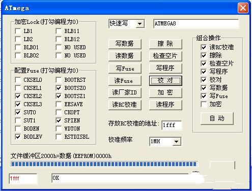

配置位
【转clg】闲来无事做了个舵机测试仪 电池,舵机,接收机,DIY 作者:狼1号 1381
【转clg】闲来无事做了个舵机测试仪 电池,舵机,接收机,DIY 作者:狼1号 853 舵机测试.rar (737 Bytes, 下载次数: 48)

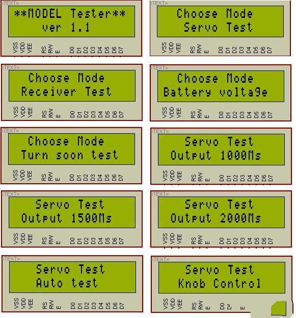

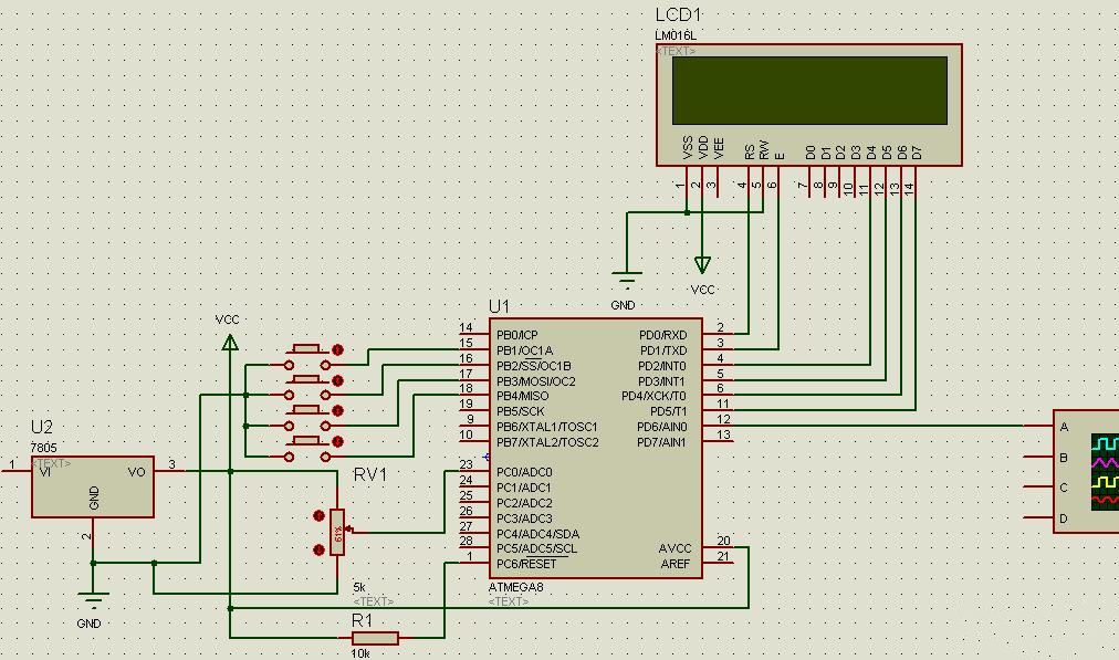

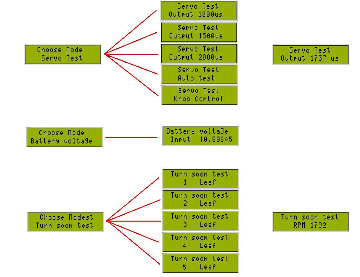

更新今天的劳动成果液晶屏选用1602的,舵机测试程序完成,其它尚在进行中,上图!
原理图中按键功能从上至下为(--停止---减---加---开始--)

液晶屏菜单选项
【转clg】闲来无事做了个舵机测试仪 电池,舵机,接收机,DIY 作者:狼1号 4989
【转clg】闲来无事做了个舵机测试仪 电池,舵机,接收机,DIY 作者:狼1号 6469 舵机测试-1602.rar (2.08 KB, 下载次数: 21)

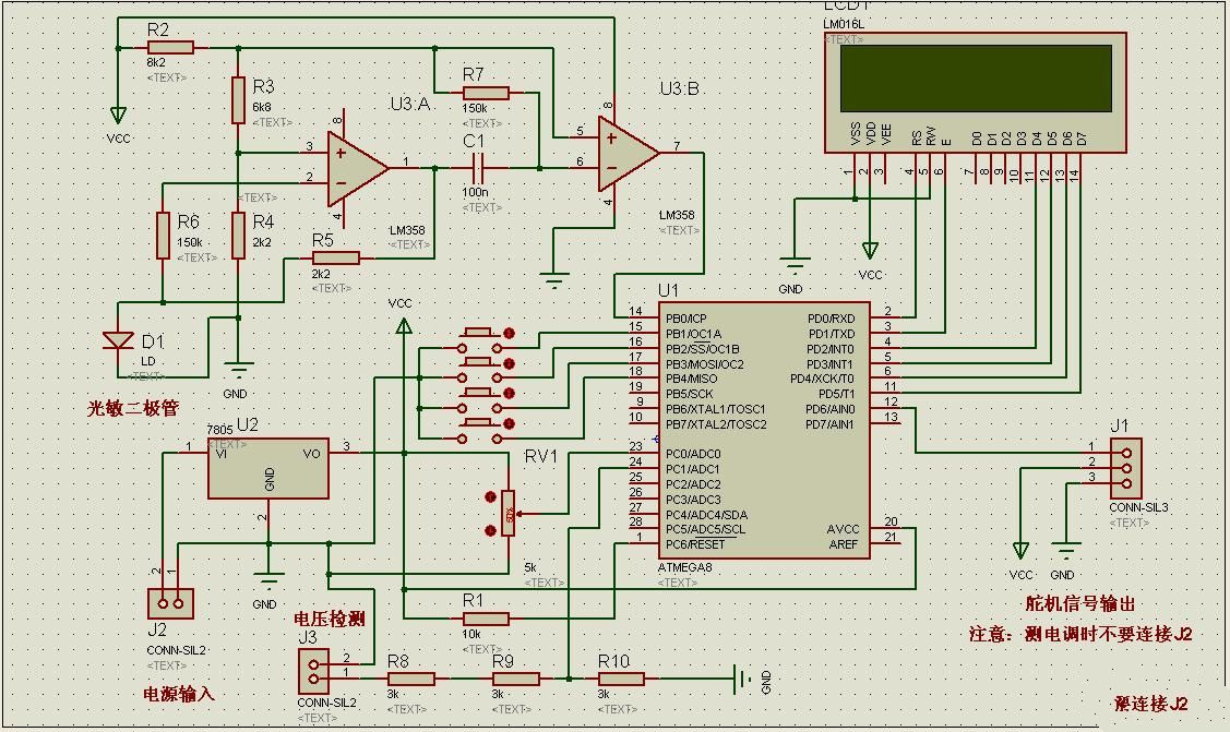

更新一下,前一个程序显示舵机输出信号值错误,不是MS,应该是Us,程序已经修正,加入电池电压检测,电路图不上传了,同上图,只是电压检测是一个6k电阻和3k电阻的中点接在PC1/ADC/1上(3k电阻另一端接地,6k电阻另一端接电压检测端),上程序(上图和程序的目的只是为了大家交流,有什么需要改进的地方多提意见,明天要去单位上班,晚上写转速计程序)
【转clg】闲来无事做了个舵机测试仪 电池,舵机,接收机,DIY 作者:狼1号 3170 舵机测试(1).rar (3.77 KB, 下载次数: 29)
今日程序调试完成,上完整原理图和程序,舵机测试程序同上,增加转速测试,修正电池电压检测程序错误,不打算再加入接收机测试程序了(现在的接收机都是带静噪或单片机输出,无信号时测不到),电池电压检测最大测15V,转速检测支持1-5叶螺旋桨,5叶螺旋桨支持最高转速11000转。
[ 本帖最后由 clg 于 2009-5-17 20:54 编辑 ]
标准原理图
【转clg】闲来无事做了个舵机测试仪 电池,舵机,接收机,DIY 作者:狼1号 3723 【转clg】闲来无事做了个舵机测试仪 电池,舵机,接收机,DIY 作者:狼1号 9112 舵机测试(2).rar (6.9 KB, 下载次数: 27)
原理图中按键功能从上至下为(--停止---减---加---开始--),进入舵机测试模式后,按加、减按键改变输出,按开始按键运行,按停止返回模式选择菜单。
