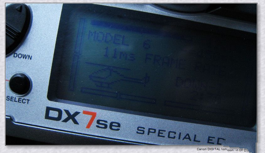

请第一时间检查遥控器的尾舵是否有微调被设置过,如有,请置中,如图
【转goodboy】千红的JR G770T个人调整功略和心得 舵机,遥控器,FUTABA,陀螺仪,good morning 作者:狼1号 5259
然后找到控的Sub Trim菜单,同样把Rudd通道归零
【转goodboy】千红的JR G770T个人调整功略和心得 舵机,遥控器,FUTABA,陀螺仪,good morning 作者:狼1号 7793
接着,请找到EPA(ATV)的菜单,请把Rudd通道修改为+-150%,目的是提高陀螺的分辨率
【转goodboy】千红的JR G770T个人调整功略和心得 舵机,遥控器,FUTABA,陀螺仪,good morning 作者:狼1号 8031
重点来了,请找到EXP的设置菜单,修改Rudd通道的D/R和EXP,D/R的设置目的是陀螺的自旋速率,可根据实际修改,这里85%可以作为很好的初始参数,
这里的85%实际可以理解为刚才Rudd总行程150%的85%,因为100%的疯狂转速,估计没有多少人能吃得消飞的,呵呵
同样,EXP的初始设置以50%为起点比较好,可根据个人实际飞行打舵的快慢来进行调整(以正负5-10个百分点修改)
【转goodboy】千红的JR G770T个人调整功略和心得 舵机,遥控器,FUTABA,陀螺仪,good morning 作者:狼1号 4275
