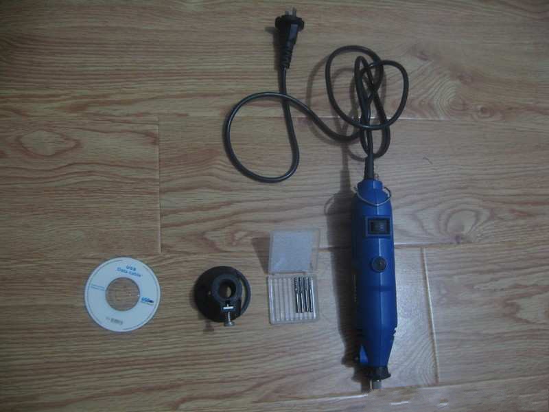

其他的减重方法前辈们都发过,唯独没有人发过铣的方法,抛砖引玉。
主角登场
【转jingjun】F3P终极减重——铣 三天减肥10斤,如何减重,怎么减肥 作者:twototoo 5557
【转jingjun】F3P终极减重——铣 三天减肥10斤,如何减重,怎么减肥 作者:twototoo 1933
【转jingjun】F3P终极减重——铣 三天减肥10斤,如何减重,怎么减肥 作者:twototoo 6423

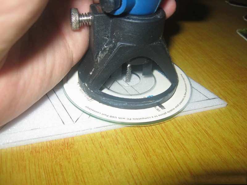

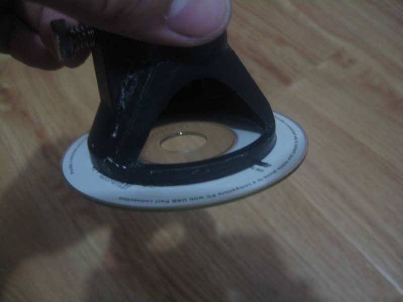

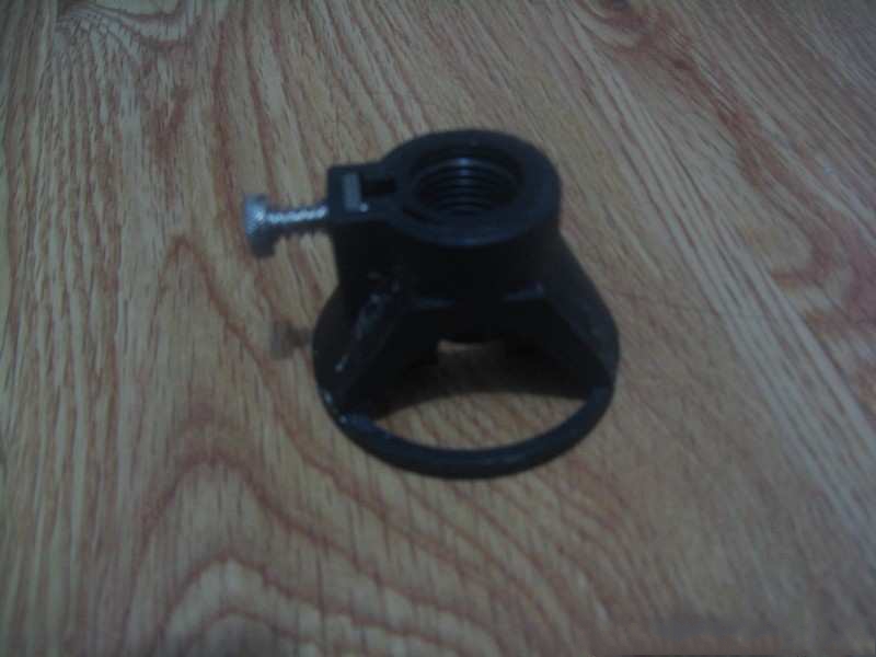

把铣座下面粘上一片光盘,增大平面的面积,铣的时候能更好的保持一定的深度。
【转jingjun】F3P终极减重——铣 三天减肥10斤,如何减重,怎么减肥 作者:twototoo 7807
【转jingjun】F3P终极减重——铣 三天减肥10斤,如何减重,怎么减肥 作者:twototoo 5752

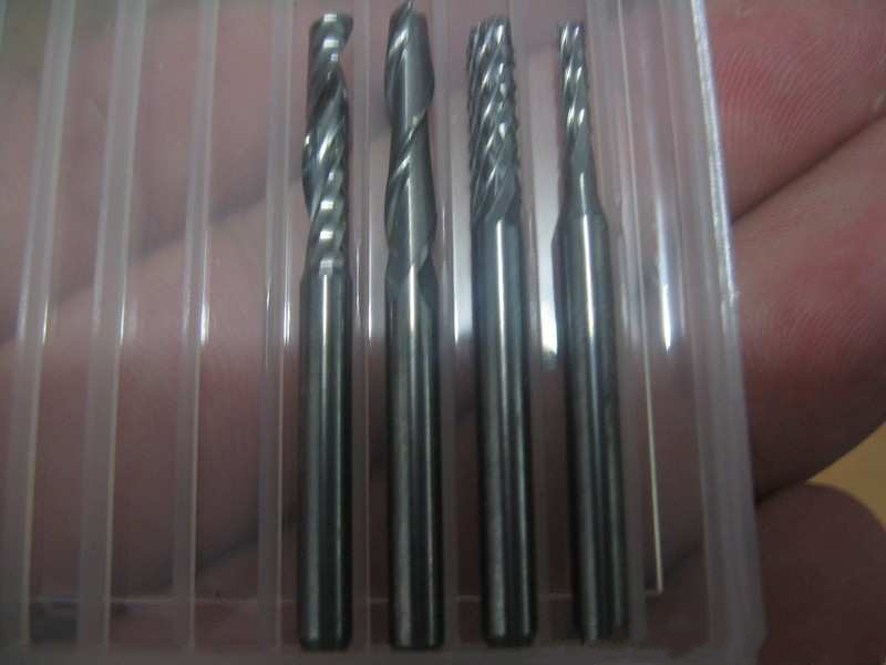

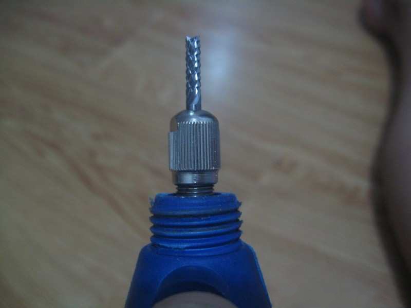

小电磨换上锣刀
【转jingjun】F3P终极减重——铣 三天减肥10斤,如何减重,怎么减肥 作者:twototoo 3616
换铣座
【转jingjun】F3P终极减重——铣 三天减肥10斤,如何减重,怎么减肥 作者:twototoo 7755
【转jingjun】F3P终极减重——铣 三天减肥10斤,如何减重,怎么减肥 作者:twototoo 4064

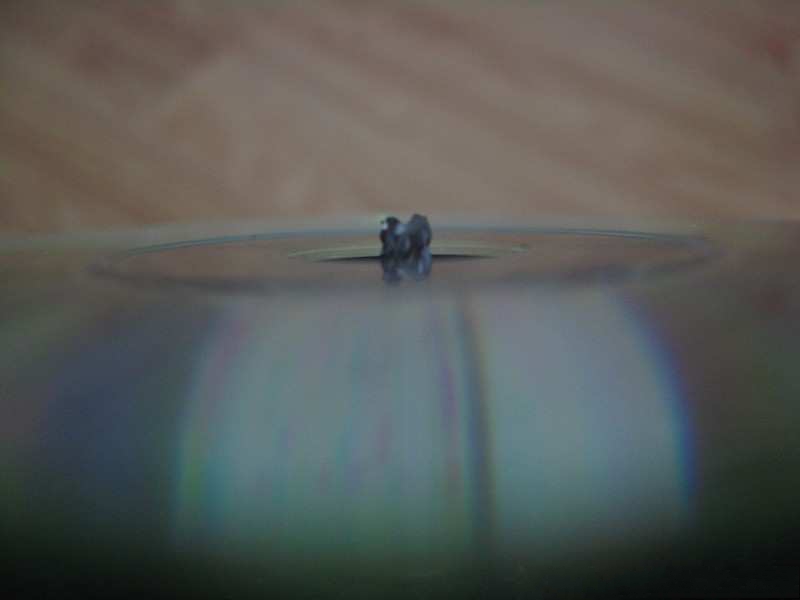

让锣刀的到头露出光盘的平面
【转jingjun】F3P终极减重——铣 三天减肥10斤,如何减重,怎么减肥 作者:twototoo 6345
【转jingjun】F3P终极减重——铣 三天减肥10斤,如何减重,怎么减肥 作者:twototoo 3070

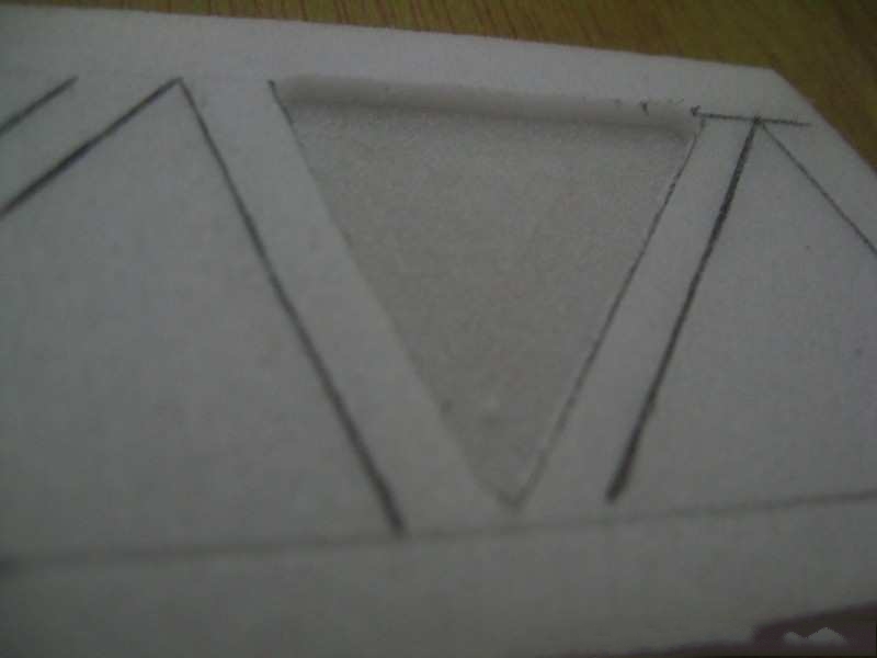

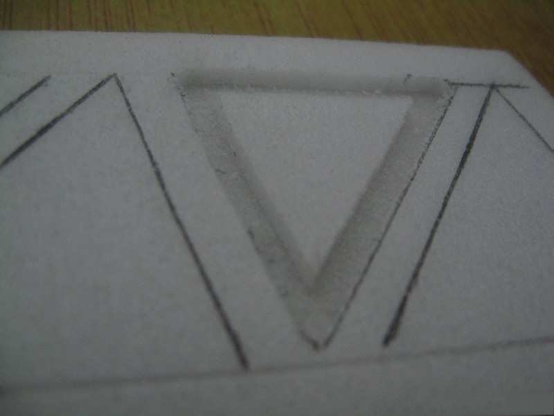

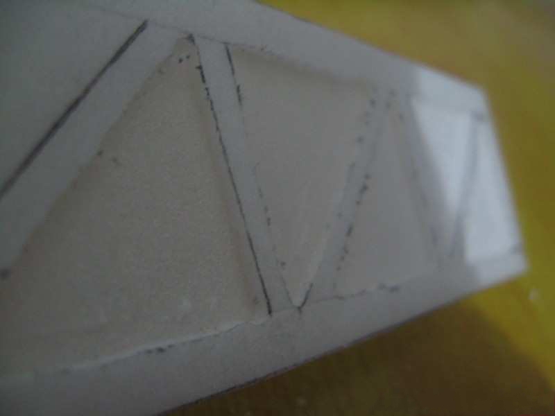

拿一块没有的板子做试验,画好要铣的区域,区域的确定和EPP的加强类似,尽量选择三角形,最稳定的结构。
【转jingjun】F3P终极减重——铣 三天减肥10斤,如何减重,怎么减肥 作者:twototoo 8138
继续
【转jingjun】F3P终极减重——铣 三天减肥10斤,如何减重,怎么减肥 作者:twototoo 3772

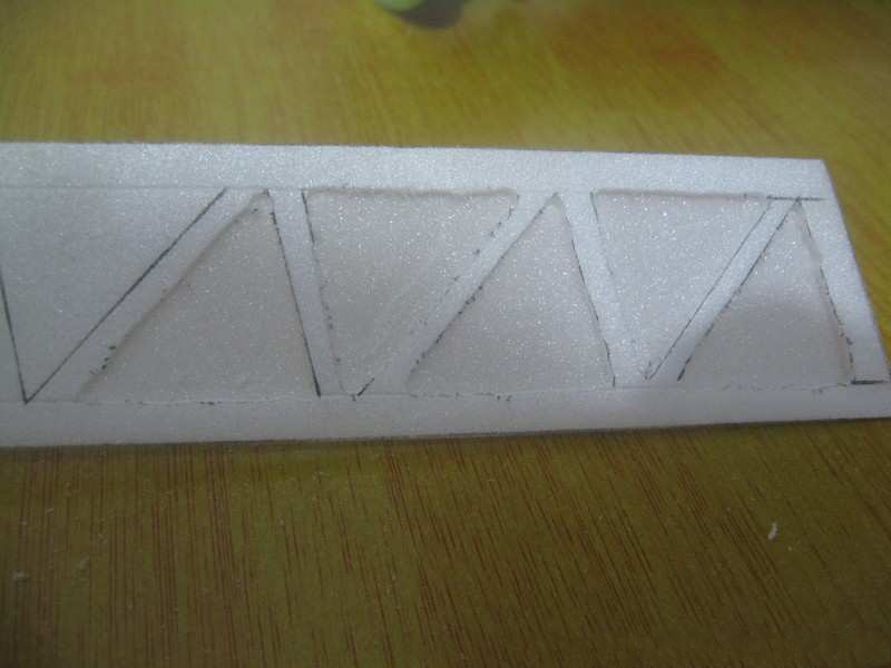

先铣掉边缘
【转jingjun】F3P终极减重——铣 三天减肥10斤,如何减重,怎么减肥 作者:twototoo 9252
然后把中间的部分铣掉
【转jingjun】F3P终极减重——铣 三天减肥10斤,如何减重,怎么减肥 作者:twototoo 9738
【转jingjun】F3P终极减重——铣 三天减肥10斤,如何减重,怎么减肥 作者:twototoo 6618
因为是用手动,所以边缘铣的不够直,可以在光盘的边缘用尺子挡住,这样铣的就完美了。
背面图
【转jingjun】F3P终极减重——铣 三天减肥10斤,如何减重,怎么减肥 作者:twototoo 7756
换一个深度,2.5mm,先过明显。
【转jingjun】F3P终极减重——铣 三天减肥10斤,如何减重,怎么减肥 作者:twototoo 1456
继续加深2.8mm
【转jingjun】F3P终极减重——铣 三天减肥10斤,如何减重,怎么减肥 作者:twototoo 3126
呵呵。

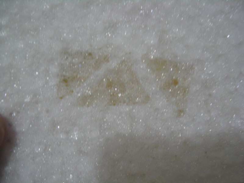

用次方法EPP也可以铣,不过深度不可以太深,容易漏。
【转jingjun】F3P终极减重——铣 三天减肥10斤,如何减重,怎么减肥 作者:twototoo 7056
【转jingjun】F3P终极减重——铣 三天减肥10斤,如何减重,怎么减肥 作者:twototoo 2452
【转jingjun】F3P终极减重——铣 三天减肥10斤,如何减重,怎么减肥 作者:twototoo 2292
