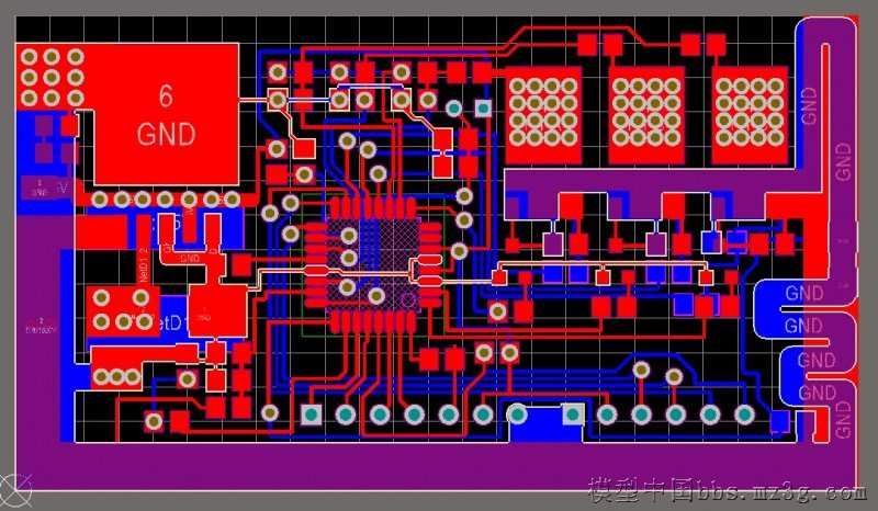

发布以来,得到了很多朋友的鼓励和支持,心里真的很感动。虽然工作和日常生活非常忙,时间很紧,但我仍然抽出时间继续着自己的项目。昨天晚上,打样的电调和陀螺仪(平衡仪)的板子回来了,抓紧时间把电调做出来了,经过试验,原有程序运行顺畅,电调也已经制作成功了。
在遥控器那个贴子里我已经说了,这个电调板子的体积稍稍有点大,达到了3.7*6.4cm,但使用的3A开关电源,有过流检测和过热检测,支持电调参数双向传输(当前温度、转速、电流大小、电池电量等),所以也应该可以接受。如果能够用四层板的话,肯定体积会让大家非常满意,但四层板的价格又肯定会让大家非常不满意,所以还是用双面板吧。
目前该电调程序实现的功能有:安全启动、失控保护、堵转保护、PPM调速,现在已经可以作为一个普通的电调用了,下一步准备实现的功能有过热保护、过流保护、电调参数双向传输、高频PWM调速、I2C调速等。如果大家有什么好的功能提议也可以提出来。
好了,闲话少说,先把东西拿出来。
1、AD69画好的PCB
低成本自制航模电子设备系列之二:和我一起用ATMEGA8做无... 航模,电池,舵机,电调,电机 作者:冷血动物 2137

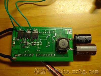

2、打样的PCB正面
2012-5-27 10:40:30 上传
下载附件 (18.58 KB)

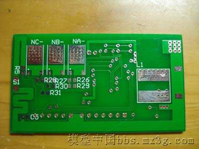

3、打样的PCB背面
2012-5-27 10:58:54 上传
下载附件 (15.94 KB)
