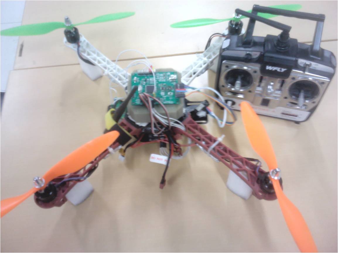

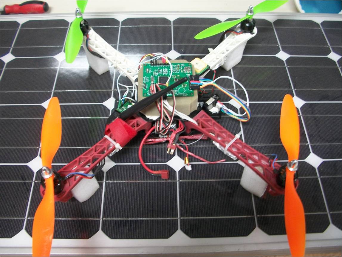

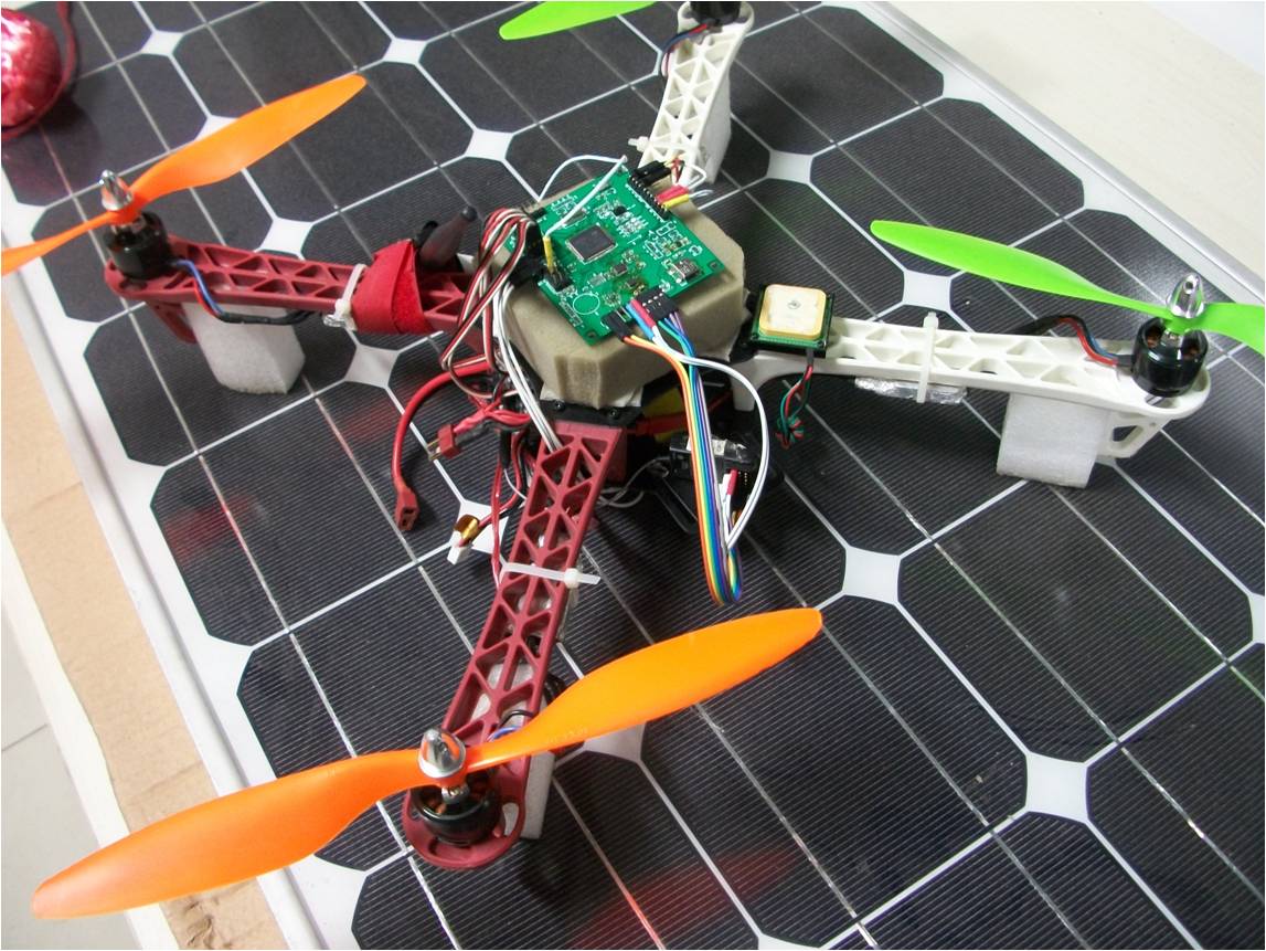

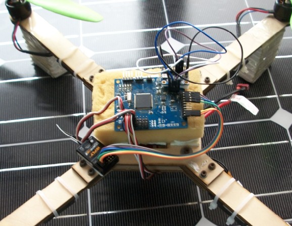

穷学生,所以自己做的一套简易的飞控。
最近要转行开始做固定翼得了,看看以前做的四轴。
先看平时做的 视频
从PCB到软件都是自己写的。
看到国外都是使用的ATMEG328做处理器,不过还是感觉使用stm32做处理器的比较好一些,串口比较多的。
这是第一次做的,机架是学弟帮忙给画的图纸,然后自己用无人机所激光切割机切割的。

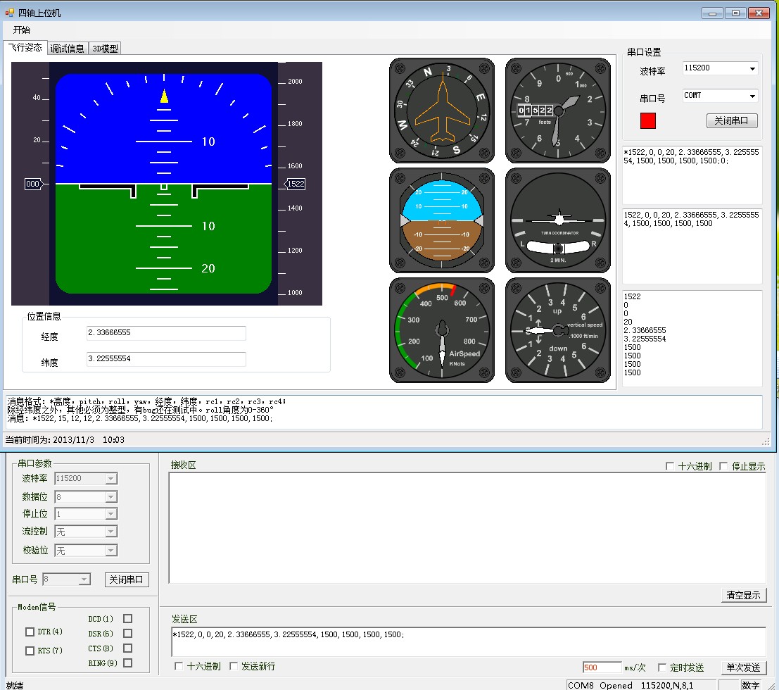

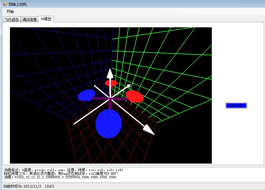

后来使用C#编写的上位机软件的。
这个是仪表显示软件的。
【原创】晒一晒我的四轴,自己做的(包括飞控)【烟台00... 无人机,固定翼,飞控,图纸,四轴 作者:china 7995

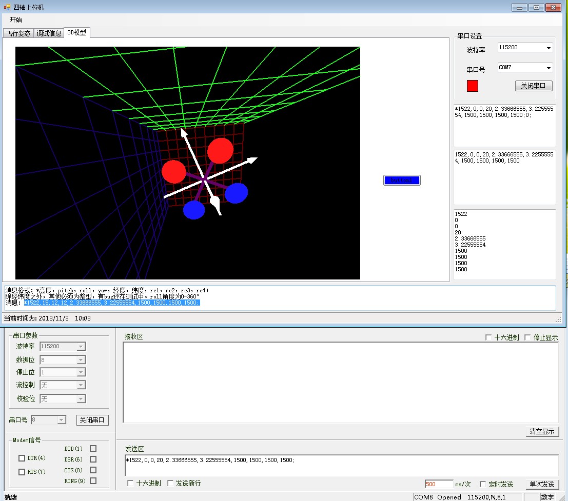

还有3D显示软件。
【原创】晒一晒我的四轴,自己做的(包括飞控)【烟台00... 无人机,固定翼,飞控,图纸,四轴 作者:china 6279
【原创】晒一晒我的四轴,自己做的(包括飞控)【烟台00... 无人机,固定翼,飞控,图纸,四轴 作者:china 4791

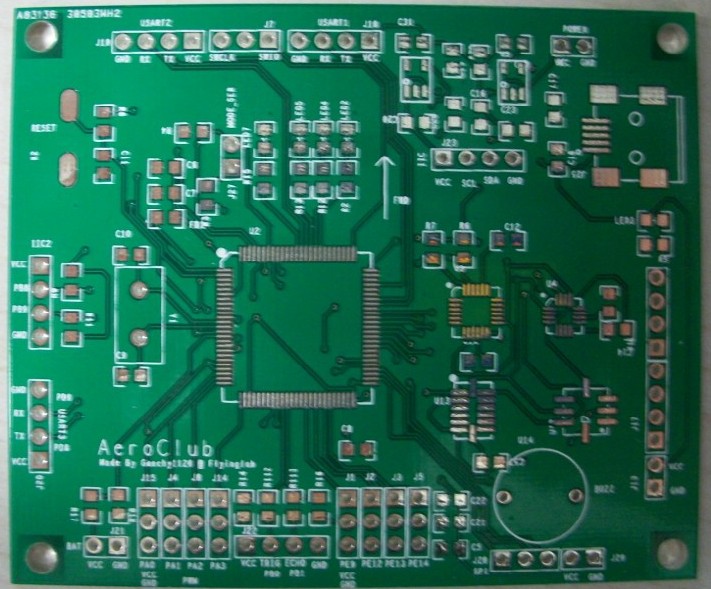

这是改进中之后的板子,
可以支持超声波,8路PWM,8路PPM,三路串口等等的。

为了增强四轴的能力,所以用C#又自己编写了上位机的。
这是3D的姿态显示的。用opengl编写的。
【原创】晒一晒我的四轴,自己做的(包括飞控)【烟台00... 无人机,固定翼,飞控,图纸,四轴 作者:china 1831
仪表显示的界面
【原创】晒一晒我的四轴,自己做的(包括飞控)【烟台00... 无人机,固定翼,飞控,图纸,四轴 作者:china 9235
【原创】晒一晒我的四轴,自己做的(包括飞控)【烟台00... 无人机,固定翼,飞控,图纸,四轴 作者:china 8156
【原创】晒一晒我的四轴,自己做的(包括飞控)【烟台00... 无人机,固定翼,飞控,图纸,四轴 作者:china 6313
【原创】晒一晒我的四轴,自己做的(包括飞控)【烟台00... 无人机,固定翼,飞控,图纸,四轴 作者:china 1369
演示视频

这是在上一版改进后的STM32飞控
包含三路串口,8路PWM,8路输出。
两路IIC接口,一个SPI接口,一个蜂鸣器。
双路电源供电(没有用到的);
【原创】晒一晒我的四轴,自己做的(包括飞控)【烟台00... 无人机,固定翼,飞控,图纸,四轴 作者:china 4154
上艳照
【原创】晒一晒我的四轴,自己做的(包括飞控)【烟台00... 无人机,固定翼,飞控,图纸,四轴 作者:china 8982 【原创】晒一晒我的四轴,自己做的(包括飞控)【烟台00... 无人机,固定翼,飞控,图纸,四轴 作者:china 8288
【原创】晒一晒我的四轴,自己做的(包括飞控)【烟台00... 无人机,固定翼,飞控,图纸,四轴 作者:china 8397
