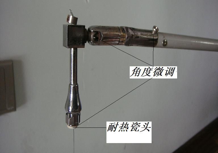

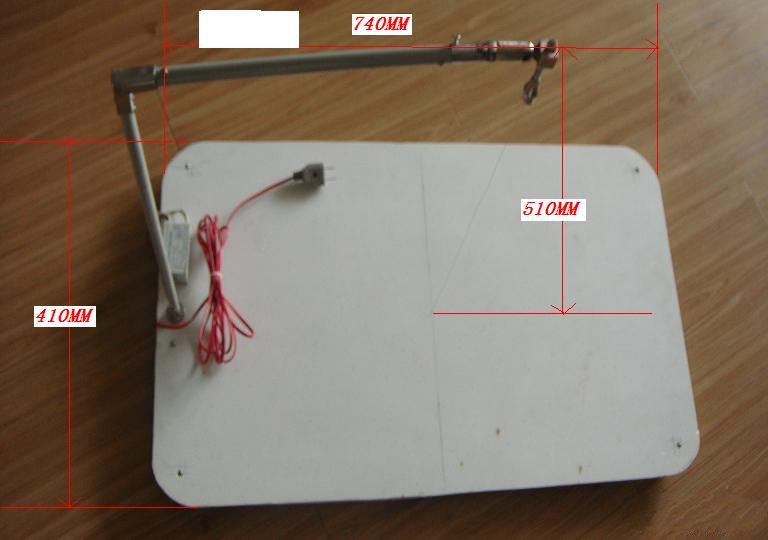

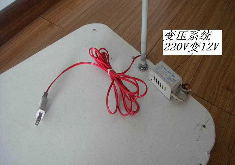

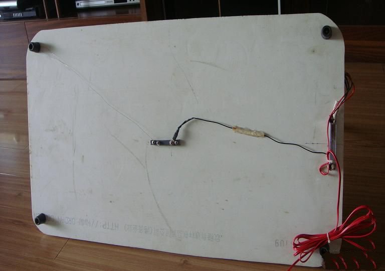

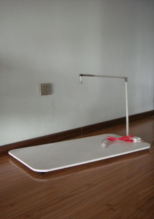

复合材料面板,绝缘、稳、重,操作时不晃动。
可切割大型材料、片、板材大小模块
