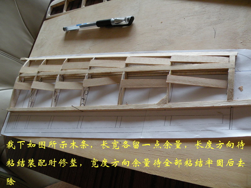

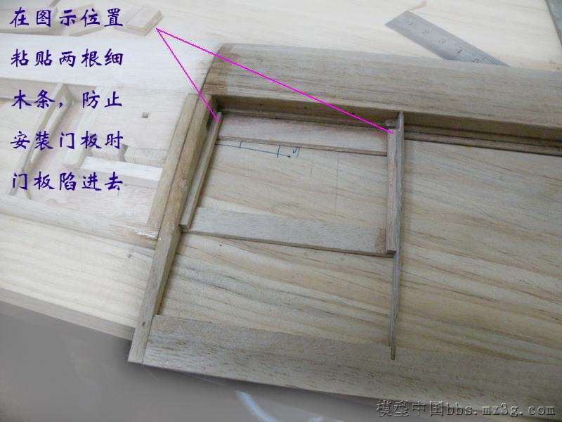

补充说明一下,原先是买了套材的,但是由于激光切割没有考虑激光的光束半径补偿,导致所有零件轮廓都小了0.3~0.5mm,机翼制作实在无法忍受这样的误差,翼肋,翼梁等零部件全部自己手工重新下料制作,而机身这样有很大切削打磨余量的部件就将就用了。

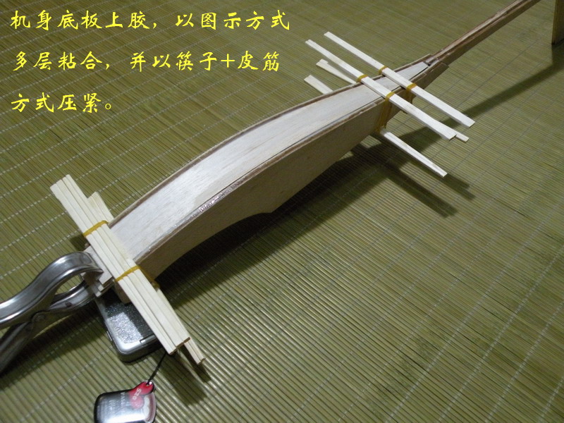

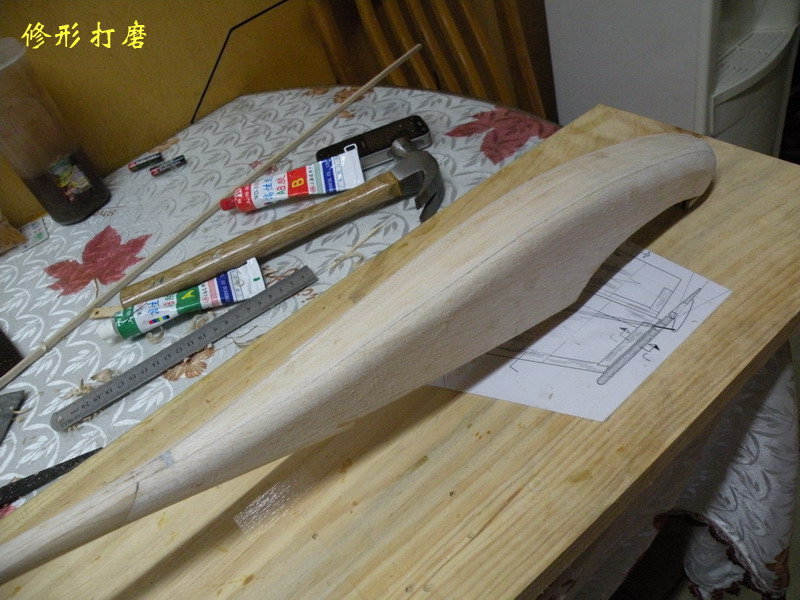

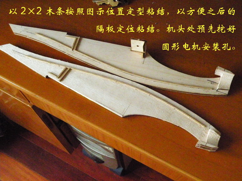

首先是机身部分

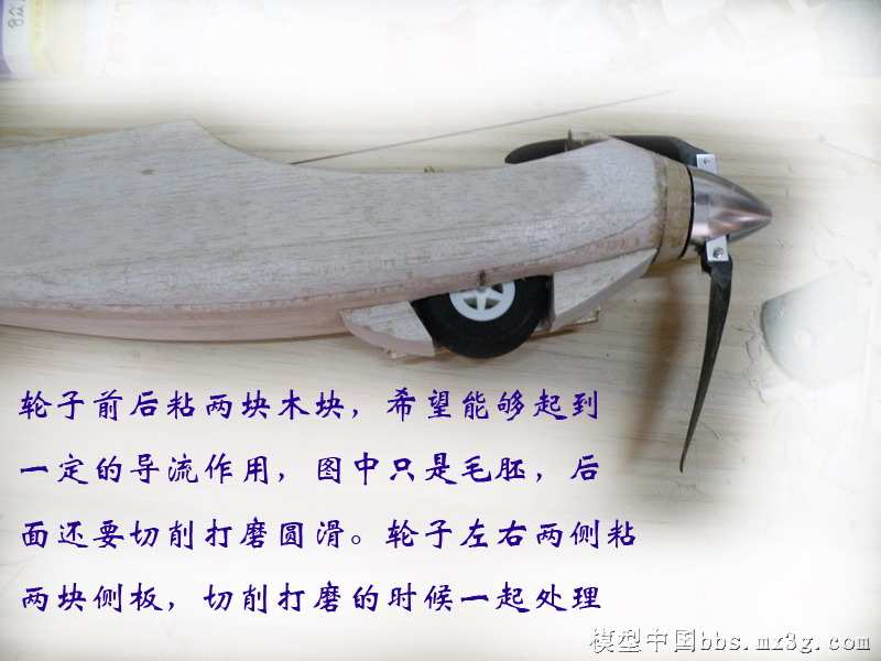

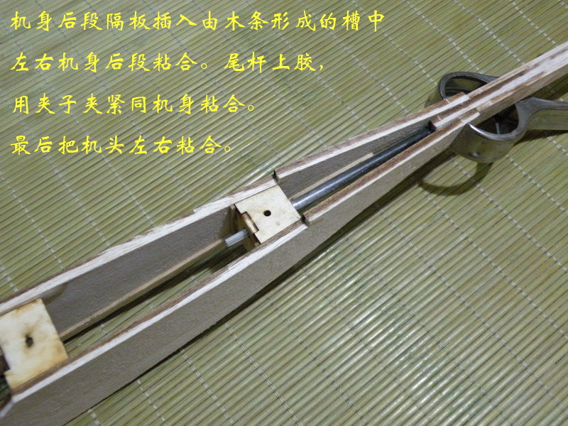

机身底板与原版教程中不同,没有采用模具成型的方法,具体成型方法见下图。
【转fireofice】斯文野狼的木质Guppy纯手工制作贴(多图含视频) 图纸,DIY,officescan,office怎么激活 作者:twototoo 4604
【转fireofice】斯文野狼的木质Guppy纯手工制作贴(多图含视频) 图纸,DIY,officescan,office怎么激活 作者:twototoo 8065
【转fireofice】斯文野狼的木质Guppy纯手工制作贴(多图含视频) 图纸,DIY,officescan,office怎么激活 作者:twototoo 2029
【转fireofice】斯文野狼的木质Guppy纯手工制作贴(多图含视频) 图纸,DIY,officescan,office怎么激活 作者:twototoo 8520
【转fireofice】斯文野狼的木质Guppy纯手工制作贴(多图含视频) 图纸,DIY,officescan,office怎么激活 作者:twototoo 1490
【转fireofice】斯文野狼的木质Guppy纯手工制作贴(多图含视频) 图纸,DIY,officescan,office怎么激活 作者:twototoo 6584
【转fireofice】斯文野狼的木质Guppy纯手工制作贴(多图含视频) 图纸,DIY,officescan,office怎么激活 作者:twototoo 2395
【转fireofice】斯文野狼的木质Guppy纯手工制作贴(多图含视频) 图纸,DIY,officescan,office怎么激活 作者:twototoo 9796
【转fireofice】斯文野狼的木质Guppy纯手工制作贴(多图含视频) 图纸,DIY,officescan,office怎么激活 作者:twototoo 5218
【转fireofice】斯文野狼的木质Guppy纯手工制作贴(多图含视频) 图纸,DIY,officescan,office怎么激活 作者:twototoo 4974
【转fireofice】斯文野狼的木质Guppy纯手工制作贴(多图含视频) 图纸,DIY,officescan,office怎么激活 作者:twototoo 3152
【转fireofice】斯文野狼的木质Guppy纯手工制作贴(多图含视频) 图纸,DIY,officescan,office怎么激活 作者:twototoo 886
【转fireofice】斯文野狼的木质Guppy纯手工制作贴(多图含视频) 图纸,DIY,officescan,office怎么激活 作者:twototoo 3498
【转fireofice】斯文野狼的木质Guppy纯手工制作贴(多图含视频) 图纸,DIY,officescan,office怎么激活 作者:twototoo 9179
【转fireofice】斯文野狼的木质Guppy纯手工制作贴(多图含视频) 图纸,DIY,officescan,office怎么激活 作者:twototoo 5193

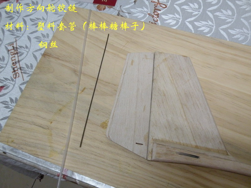

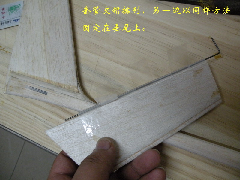

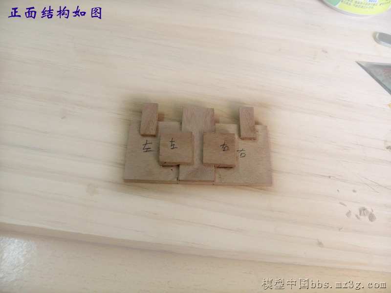

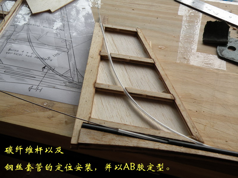

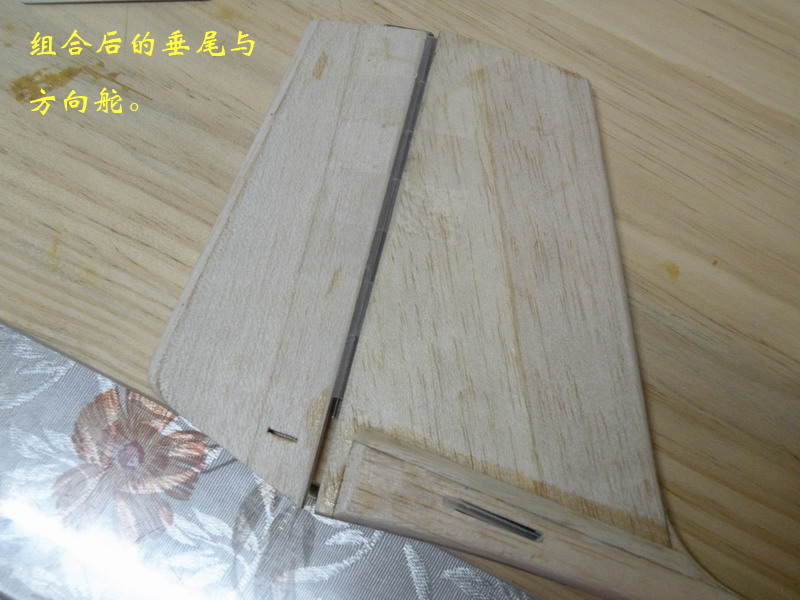

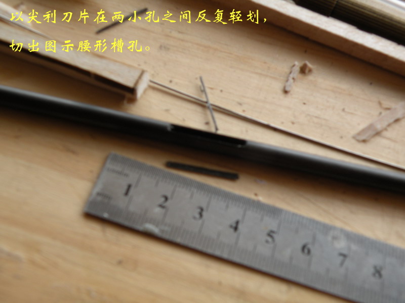

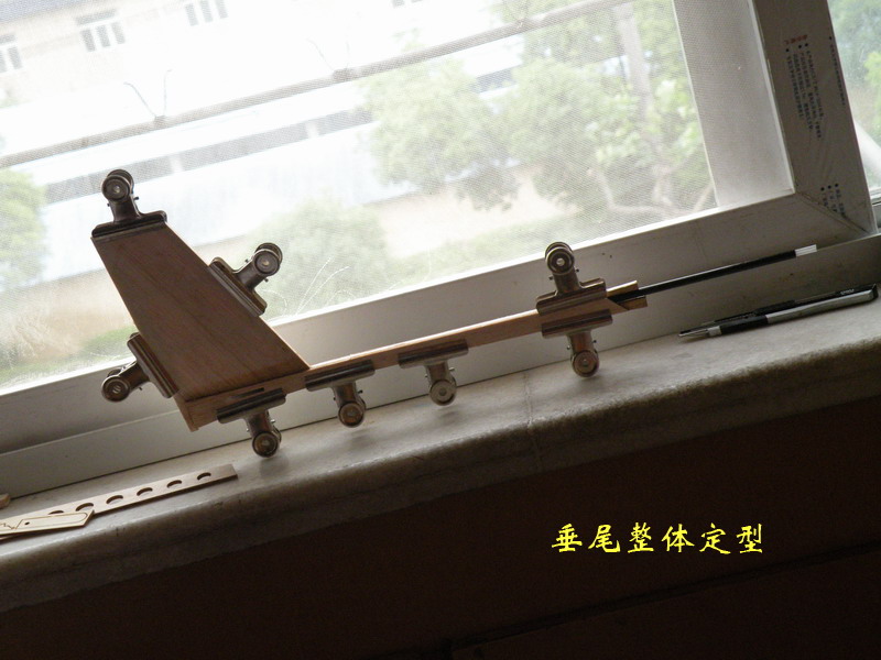

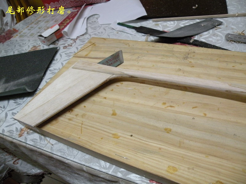

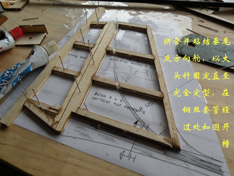

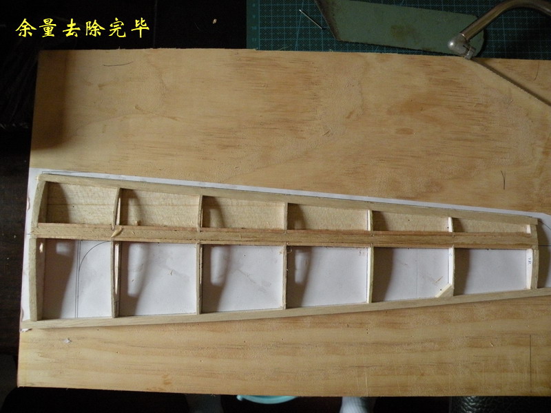

下面是尾翼部分
【转fireofice】斯文野狼的木质Guppy纯手工制作贴(多图含视频) 图纸,DIY,officescan,office怎么激活 作者:twototoo 8422
【转fireofice】斯文野狼的木质Guppy纯手工制作贴(多图含视频) 图纸,DIY,officescan,office怎么激活 作者:twototoo 5334
【转fireofice】斯文野狼的木质Guppy纯手工制作贴(多图含视频) 图纸,DIY,officescan,office怎么激活 作者:twototoo 7477
【转fireofice】斯文野狼的木质Guppy纯手工制作贴(多图含视频) 图纸,DIY,officescan,office怎么激活 作者:twototoo 8657
【转fireofice】斯文野狼的木质Guppy纯手工制作贴(多图含视频) 图纸,DIY,officescan,office怎么激活 作者:twototoo 5885
【转fireofice】斯文野狼的木质Guppy纯手工制作贴(多图含视频) 图纸,DIY,officescan,office怎么激活 作者:twototoo 9104
【转fireofice】斯文野狼的木质Guppy纯手工制作贴(多图含视频) 图纸,DIY,officescan,office怎么激活 作者:twototoo 3911
【转fireofice】斯文野狼的木质Guppy纯手工制作贴(多图含视频) 图纸,DIY,officescan,office怎么激活 作者:twototoo 4154
【转fireofice】斯文野狼的木质Guppy纯手工制作贴(多图含视频) 图纸,DIY,officescan,office怎么激活 作者:twototoo 3279
【转fireofice】斯文野狼的木质Guppy纯手工制作贴(多图含视频) 图纸,DIY,officescan,office怎么激活 作者:twototoo 5496
【转fireofice】斯文野狼的木质Guppy纯手工制作贴(多图含视频) 图纸,DIY,officescan,office怎么激活 作者:twototoo 8070
【转fireofice】斯文野狼的木质Guppy纯手工制作贴(多图含视频) 图纸,DIY,officescan,office怎么激活 作者:twototoo 697

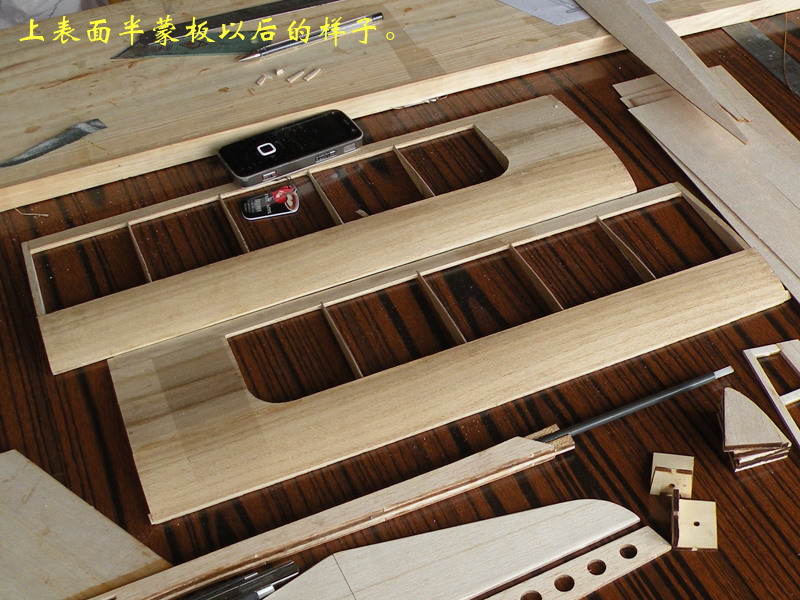

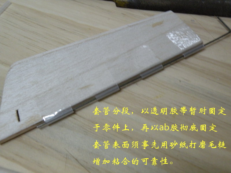

补充一句,水平尾翼的铰链制作采用跟垂直尾翼相同的设计,为了方便拆卸和携带。

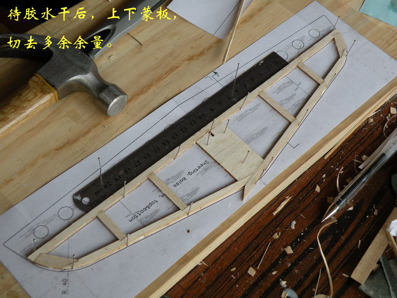

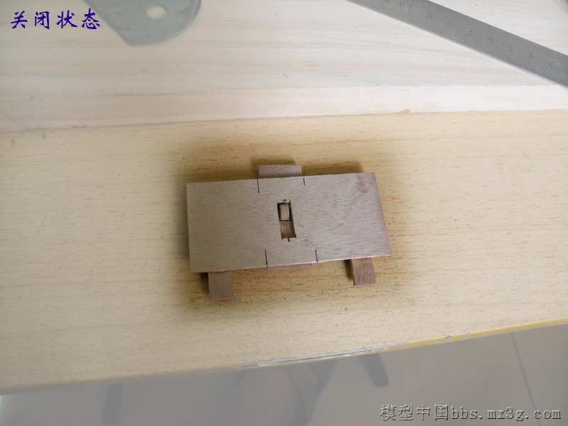

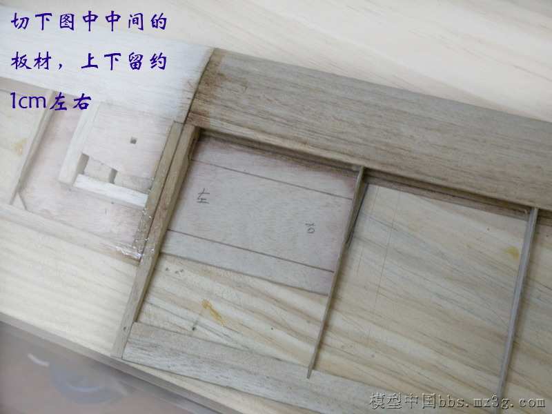

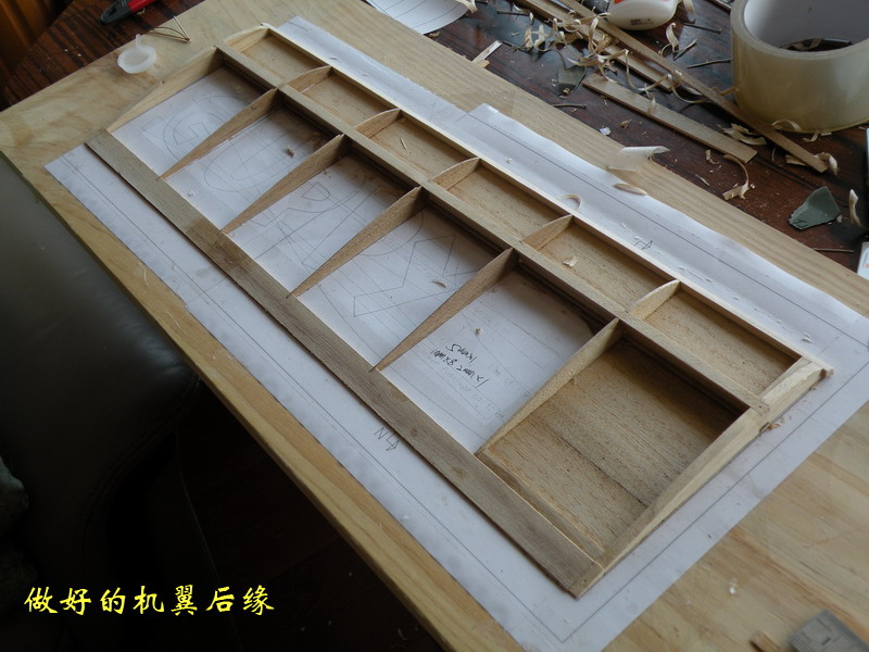

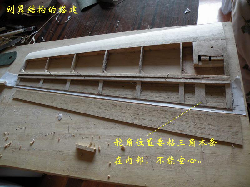

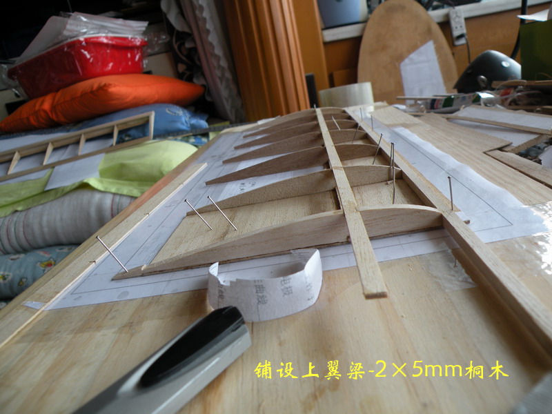

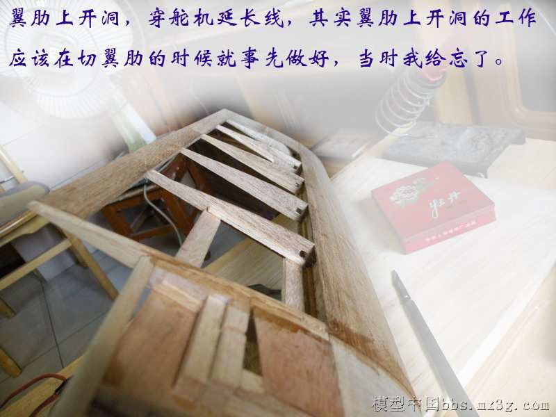

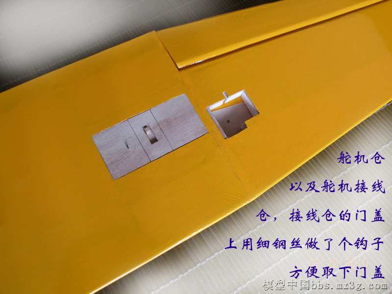

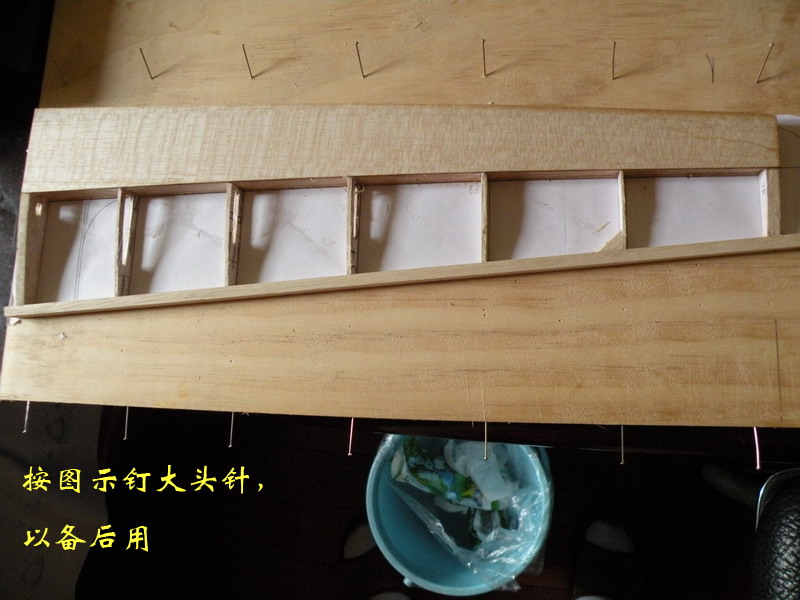

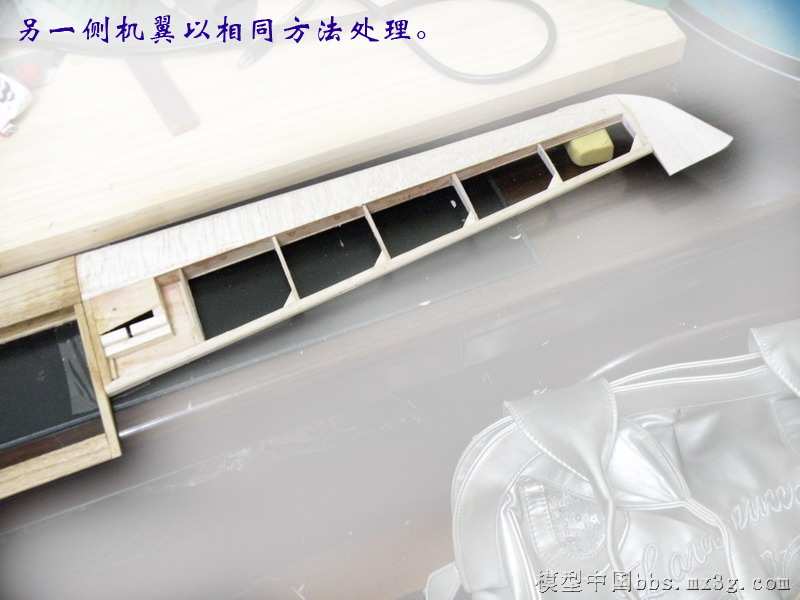

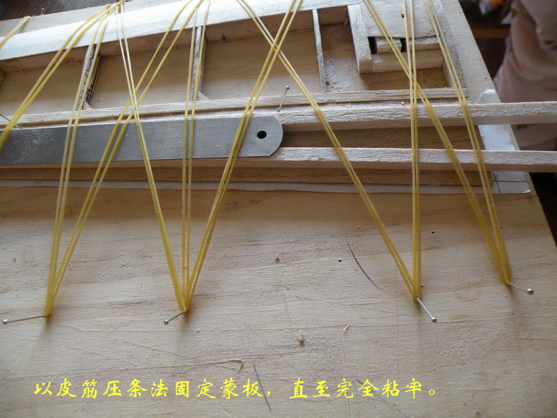

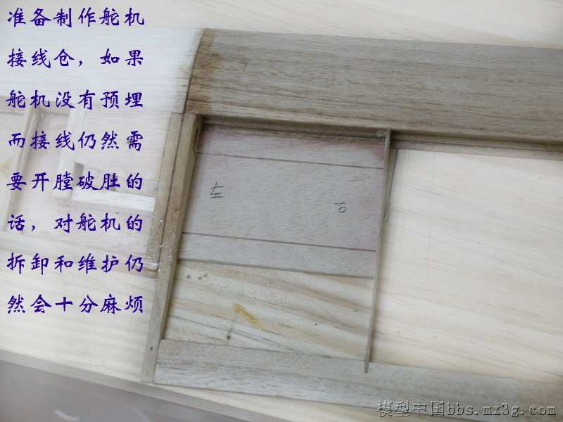

机翼部分

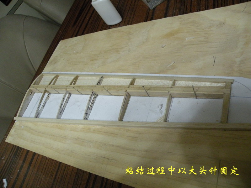

【转fireofice】斯文野狼的木质Guppy纯手工制作贴(多图含视频) 图纸,DIY,officescan,office怎么激活 作者:twototoo 3716
【转fireofice】斯文野狼的木质Guppy纯手工制作贴(多图含视频) 图纸,DIY,officescan,office怎么激活 作者:twototoo 3063
【转fireofice】斯文野狼的木质Guppy纯手工制作贴(多图含视频) 图纸,DIY,officescan,office怎么激活 作者:twototoo 9549
【转fireofice】斯文野狼的木质Guppy纯手工制作贴(多图含视频) 图纸,DIY,officescan,office怎么激活 作者:twototoo 8501
前缘修形一开始可以大刀阔斧,等接近最终形状的时候,应当减小吃刀深度,耐心细致切削,后以砂纸板稍许打磨。
【转fireofice】斯文野狼的木质Guppy纯手工制作贴(多图含视频) 图纸,DIY,officescan,office怎么激活 作者:twototoo 8190
【转fireofice】斯文野狼的木质Guppy纯手工制作贴(多图含视频) 图纸,DIY,officescan,office怎么激活 作者:twototoo 7379
【转fireofice】斯文野狼的木质Guppy纯手工制作贴(多图含视频) 图纸,DIY,officescan,office怎么激活 作者:twototoo 798
【转fireofice】斯文野狼的木质Guppy纯手工制作贴(多图含视频) 图纸,DIY,officescan,office怎么激活 作者:twototoo 1103
【转fireofice】斯文野狼的木质Guppy纯手工制作贴(多图含视频) 图纸,DIY,officescan,office怎么激活 作者:twototoo 5259
【转fireofice】斯文野狼的木质Guppy纯手工制作贴(多图含视频) 图纸,DIY,officescan,office怎么激活 作者:twototoo 7987
【转fireofice】斯文野狼的木质Guppy纯手工制作贴(多图含视频) 图纸,DIY,officescan,office怎么激活 作者:twototoo 2364
【转fireofice】斯文野狼的木质Guppy纯手工制作贴(多图含视频) 图纸,DIY,officescan,office怎么激活 作者:twototoo 9636
【转fireofice】斯文野狼的木质Guppy纯手工制作贴(多图含视频) 图纸,DIY,officescan,office怎么激活 作者:twototoo 860
【转fireofice】斯文野狼的木质Guppy纯手工制作贴(多图含视频) 图纸,DIY,officescan,office怎么激活 作者:twototoo 8495
【转fireofice】斯文野狼的木质Guppy纯手工制作贴(多图含视频) 图纸,DIY,officescan,office怎么激活 作者:twototoo 6841
【转fireofice】斯文野狼的木质Guppy纯手工制作贴(多图含视频) 图纸,DIY,officescan,office怎么激活 作者:twototoo 3475
【转fireofice】斯文野狼的木质Guppy纯手工制作贴(多图含视频) 图纸,DIY,officescan,office怎么激活 作者:twototoo 8395
【转fireofice】斯文野狼的木质Guppy纯手工制作贴(多图含视频) 图纸,DIY,officescan,office怎么激活 作者:twototoo 857
【转fireofice】斯文野狼的木质Guppy纯手工制作贴(多图含视频) 图纸,DIY,officescan,office怎么激活 作者:twototoo 7110
【转fireofice】斯文野狼的木质Guppy纯手工制作贴(多图含视频) 图纸,DIY,officescan,office怎么激活 作者:twototoo 7749
【转fireofice】斯文野狼的木质Guppy纯手工制作贴(多图含视频) 图纸,DIY,officescan,office怎么激活 作者:twototoo 6176
【转fireofice】斯文野狼的木质Guppy纯手工制作贴(多图含视频) 图纸,DIY,officescan,office怎么激活 作者:twototoo 4738
【转fireofice】斯文野狼的木质Guppy纯手工制作贴(多图含视频) 图纸,DIY,officescan,office怎么激活 作者:twototoo 7046
【转fireofice】斯文野狼的木质Guppy纯手工制作贴(多图含视频) 图纸,DIY,officescan,office怎么激活 作者:twototoo 776
【转fireofice】斯文野狼的木质Guppy纯手工制作贴(多图含视频) 图纸,DIY,officescan,office怎么激活 作者:twototoo 324
【转fireofice】斯文野狼的木质Guppy纯手工制作贴(多图含视频) 图纸,DIY,officescan,office怎么激活 作者:twototoo 9018
【转fireofice】斯文野狼的木质Guppy纯手工制作贴(多图含视频) 图纸,DIY,officescan,office怎么激活 作者:twototoo 1787

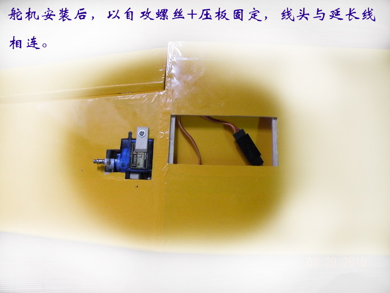

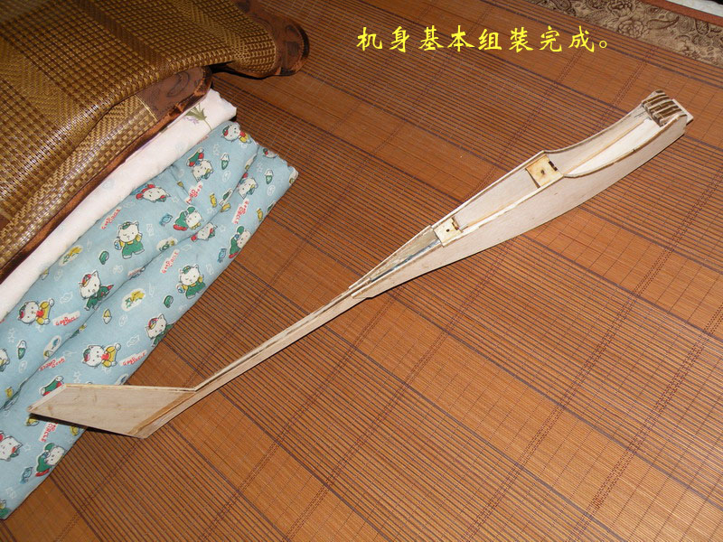

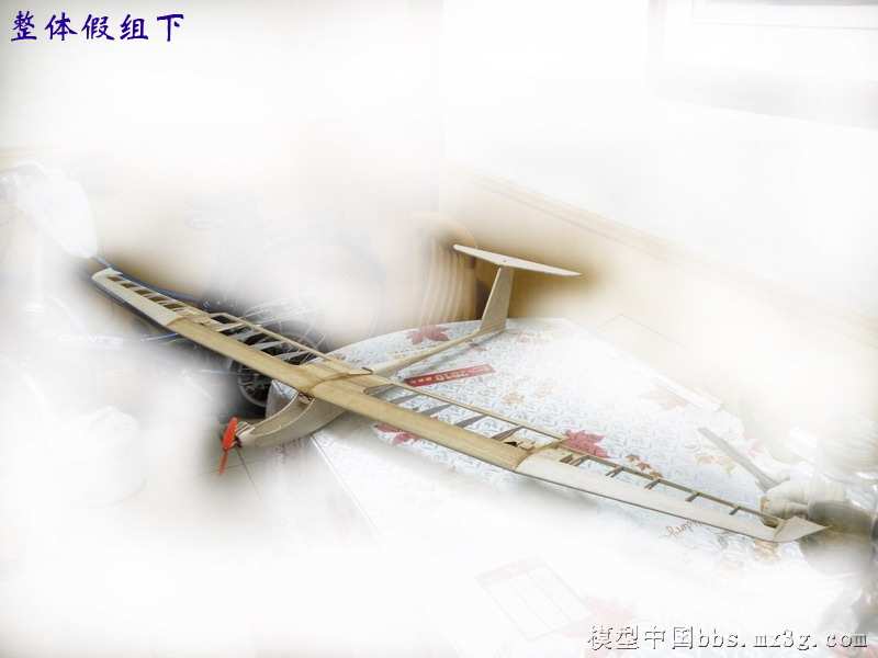

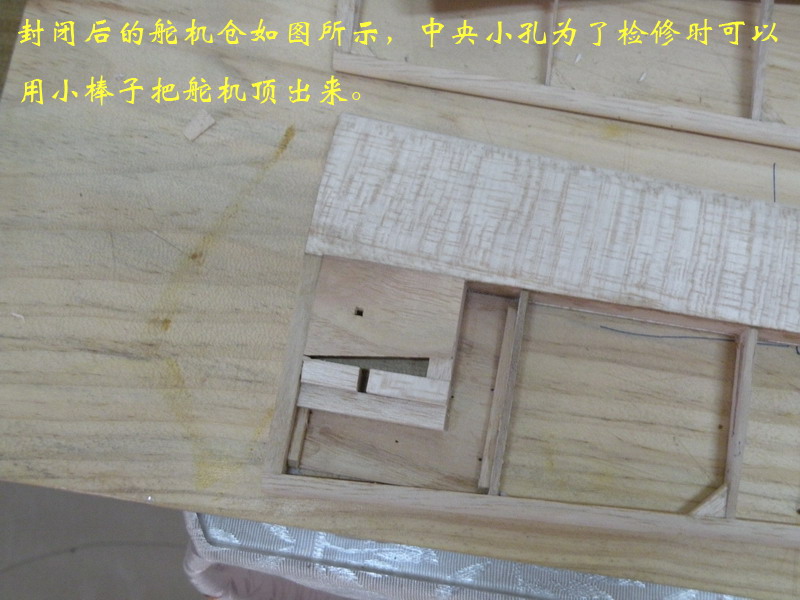

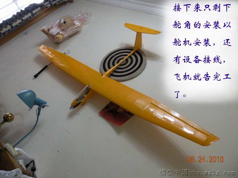

接下来进入到整体组装部分
【转fireofice】斯文野狼的木质Guppy纯手工制作贴(多图含视频) 图纸,DIY,officescan,office怎么激活 作者:twototoo 6537
【转fireofice】斯文野狼的木质Guppy纯手工制作贴(多图含视频) 图纸,DIY,officescan,office怎么激活 作者:twototoo 6649
【转fireofice】斯文野狼的木质Guppy纯手工制作贴(多图含视频) 图纸,DIY,officescan,office怎么激活 作者:twototoo 2988
【转fireofice】斯文野狼的木质Guppy纯手工制作贴(多图含视频) 图纸,DIY,officescan,office怎么激活 作者:twototoo 5783
【转fireofice】斯文野狼的木质Guppy纯手工制作贴(多图含视频) 图纸,DIY,officescan,office怎么激活 作者:twototoo 7898
【转fireofice】斯文野狼的木质Guppy纯手工制作贴(多图含视频) 图纸,DIY,officescan,office怎么激活 作者:twototoo 6554
【转fireofice】斯文野狼的木质Guppy纯手工制作贴(多图含视频) 图纸,DIY,officescan,office怎么激活 作者:twototoo 592
【转fireofice】斯文野狼的木质Guppy纯手工制作贴(多图含视频) 图纸,DIY,officescan,office怎么激活 作者:twototoo 2763
【转fireofice】斯文野狼的木质Guppy纯手工制作贴(多图含视频) 图纸,DIY,officescan,office怎么激活 作者:twototoo 3005
【转fireofice】斯文野狼的木质Guppy纯手工制作贴(多图含视频) 图纸,DIY,officescan,office怎么激活 作者:twototoo 7026
【转fireofice】斯文野狼的木质Guppy纯手工制作贴(多图含视频) 图纸,DIY,officescan,office怎么激活 作者:twototoo 8033
【转fireofice】斯文野狼的木质Guppy纯手工制作贴(多图含视频) 图纸,DIY,officescan,office怎么激活 作者:twototoo 3315
【转fireofice】斯文野狼的木质Guppy纯手工制作贴(多图含视频) 图纸,DIY,officescan,office怎么激活 作者:twototoo 4040
【转fireofice】斯文野狼的木质Guppy纯手工制作贴(多图含视频) 图纸,DIY,officescan,office怎么激活 作者:twototoo 2775
【转fireofice】斯文野狼的木质Guppy纯手工制作贴(多图含视频) 图纸,DIY,officescan,office怎么激活 作者:twototoo 1672
【转fireofice】斯文野狼的木质Guppy纯手工制作贴(多图含视频) 图纸,DIY,officescan,office怎么激活 作者:twototoo 8421
【转fireofice】斯文野狼的木质Guppy纯手工制作贴(多图含视频) 图纸,DIY,officescan,office怎么激活 作者:twototoo 8123
【转fireofice】斯文野狼的木质Guppy纯手工制作贴(多图含视频) 图纸,DIY,officescan,office怎么激活 作者:twototoo 8218
【转fireofice】斯文野狼的木质Guppy纯手工制作贴(多图含视频) 图纸,DIY,officescan,office怎么激活 作者:twototoo 4747
【转fireofice】斯文野狼的木质Guppy纯手工制作贴(多图含视频) 图纸,DIY,officescan,office怎么激活 作者:twototoo 6056
【转fireofice】斯文野狼的木质Guppy纯手工制作贴(多图含视频) 图纸,DIY,officescan,office怎么激活 作者:twototoo 3193
【转fireofice】斯文野狼的木质Guppy纯手工制作贴(多图含视频) 图纸,DIY,officescan,office怎么激活 作者:twototoo 2847
【转fireofice】斯文野狼的木质Guppy纯手工制作贴(多图含视频) 图纸,DIY,officescan,office怎么激活 作者:twototoo 7405
【转fireofice】斯文野狼的木质Guppy纯手工制作贴(多图含视频) 图纸,DIY,officescan,office怎么激活 作者:twototoo 2375
【转fireofice】斯文野狼的木质Guppy纯手工制作贴(多图含视频) 图纸,DIY,officescan,office怎么激活 作者:twototoo 3977
【转fireofice】斯文野狼的木质Guppy纯手工制作贴(多图含视频) 图纸,DIY,officescan,office怎么激活 作者:twototoo 8289

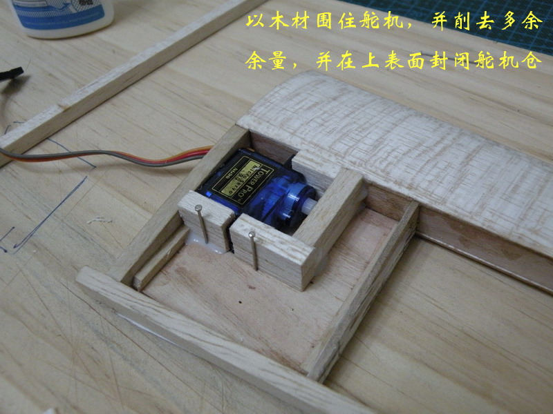

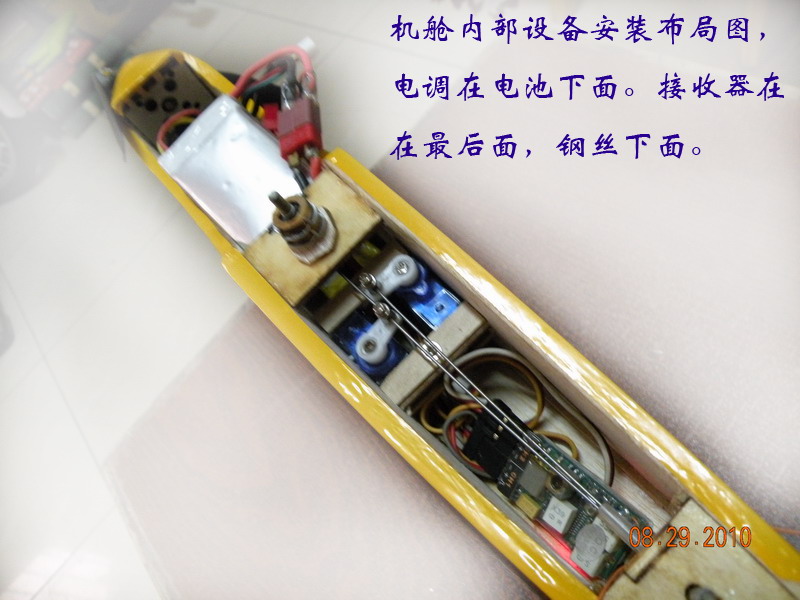

最后设备安装及传动连接。
【转fireofice】斯文野狼的木质Guppy纯手工制作贴(多图含视频) 图纸,DIY,officescan,office怎么激活 作者:twototoo 6776
【转fireofice】斯文野狼的木质Guppy纯手工制作贴(多图含视频) 图纸,DIY,officescan,office怎么激活 作者:twototoo 1560
【转fireofice】斯文野狼的木质Guppy纯手工制作贴(多图含视频) 图纸,DIY,officescan,office怎么激活 作者:twototoo 4881
【转fireofice】斯文野狼的木质Guppy纯手工制作贴(多图含视频) 图纸,DIY,officescan,office怎么激活 作者:twototoo 3456
【转fireofice】斯文野狼的木质Guppy纯手工制作贴(多图含视频) 图纸,DIY,officescan,office怎么激活 作者:twototoo 5274
【转fireofice】斯文野狼的木质Guppy纯手工制作贴(多图含视频) 图纸,DIY,officescan,office怎么激活 作者:twototoo 3317
【转fireofice】斯文野狼的木质Guppy纯手工制作贴(多图含视频) 图纸,DIY,officescan,office怎么激活 作者:twototoo 2919

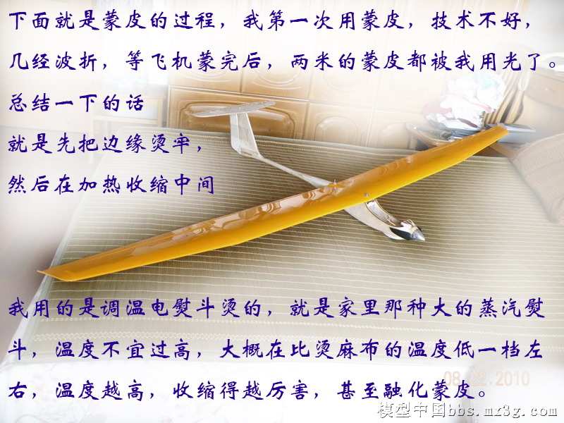

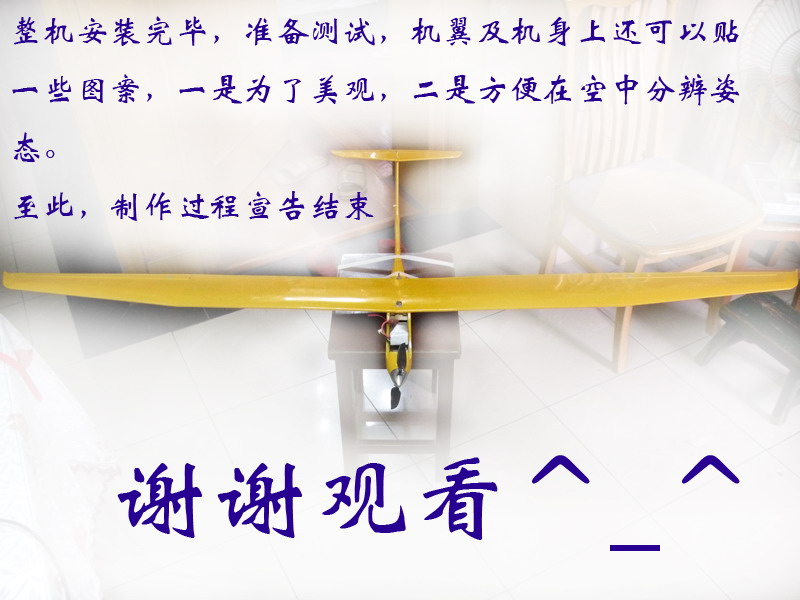

上电测试视频
报一下配置,准备用2s1800mah 锂电,配2208KV2600+7035折叠桨。其实我觉得用更低些kv更好,只是手头没有。
测试中使用的是3s1500mah锂电,其他配置不变,所以没有全油门测试。
