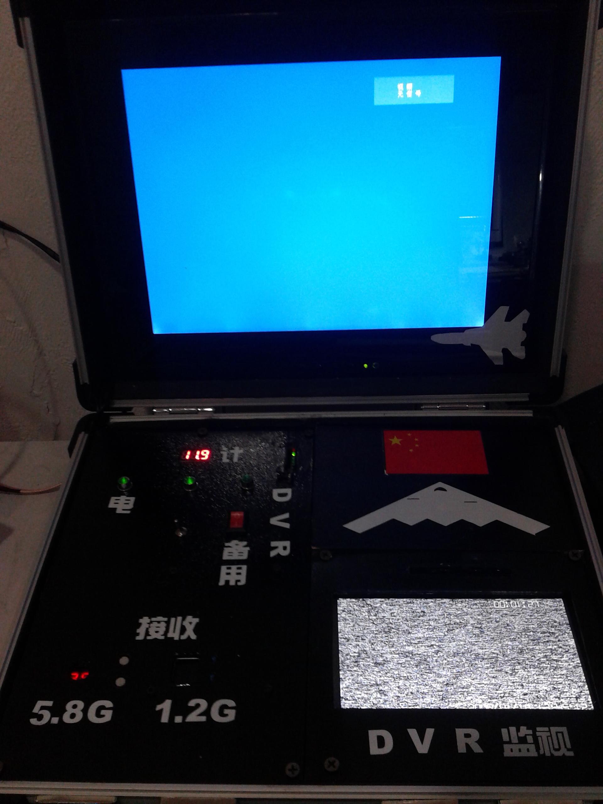

 楼主| 发表于 2013-12-11 13:04:46 | 显示全部楼层

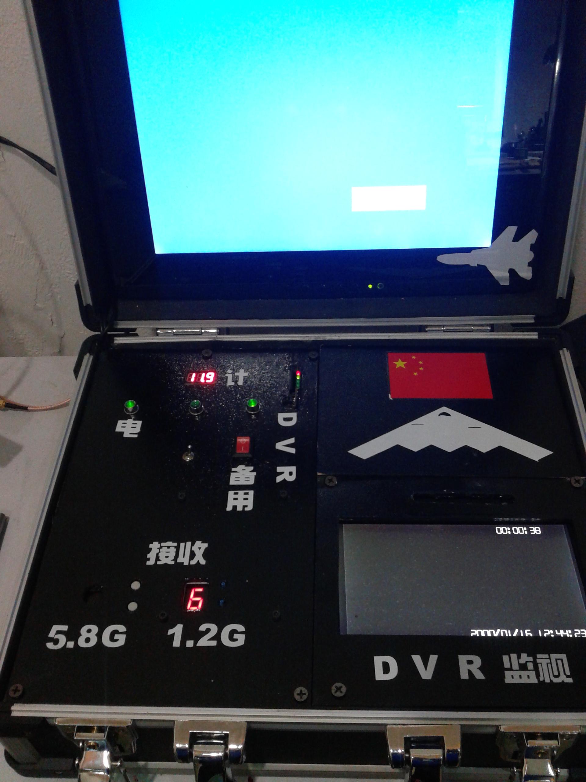

在室内。测试。通电看看是什么效果。
{申精}DIY 地面站 DIY,地面站,贴吧如何申请,贴吧怎么申精,申精是什么 作者:北之风 1516
{申精}DIY 地面站 DIY,地面站,贴吧如何申请,贴吧怎么申精,申精是什么 作者:北之风 2719
{申精}DIY 地面站 DIY,地面站,贴吧如何申请,贴吧怎么申精,申精是什么 作者:北之风 3023
{申精}DIY 地面站 DIY,地面站,贴吧如何申请,贴吧怎么申精,申精是什么 作者:北之风 9061
 楼主| 发表于 2013-12-11 13:04:51 | 显示全部楼层

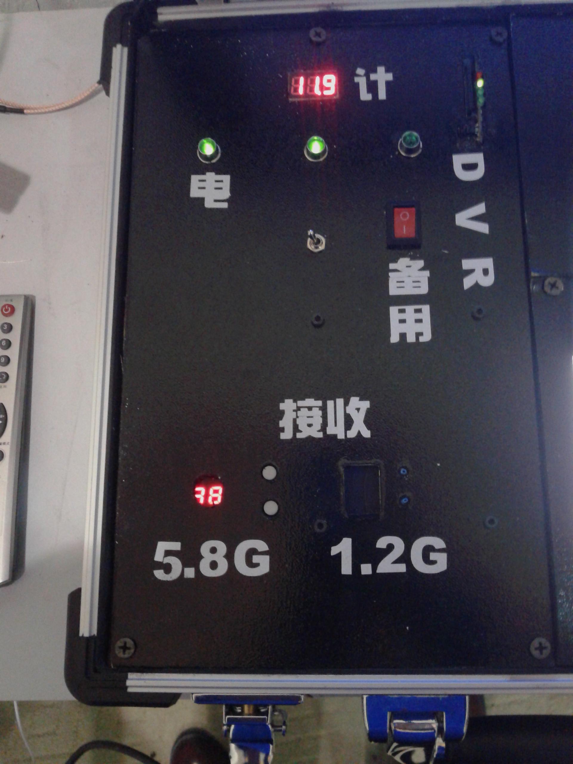

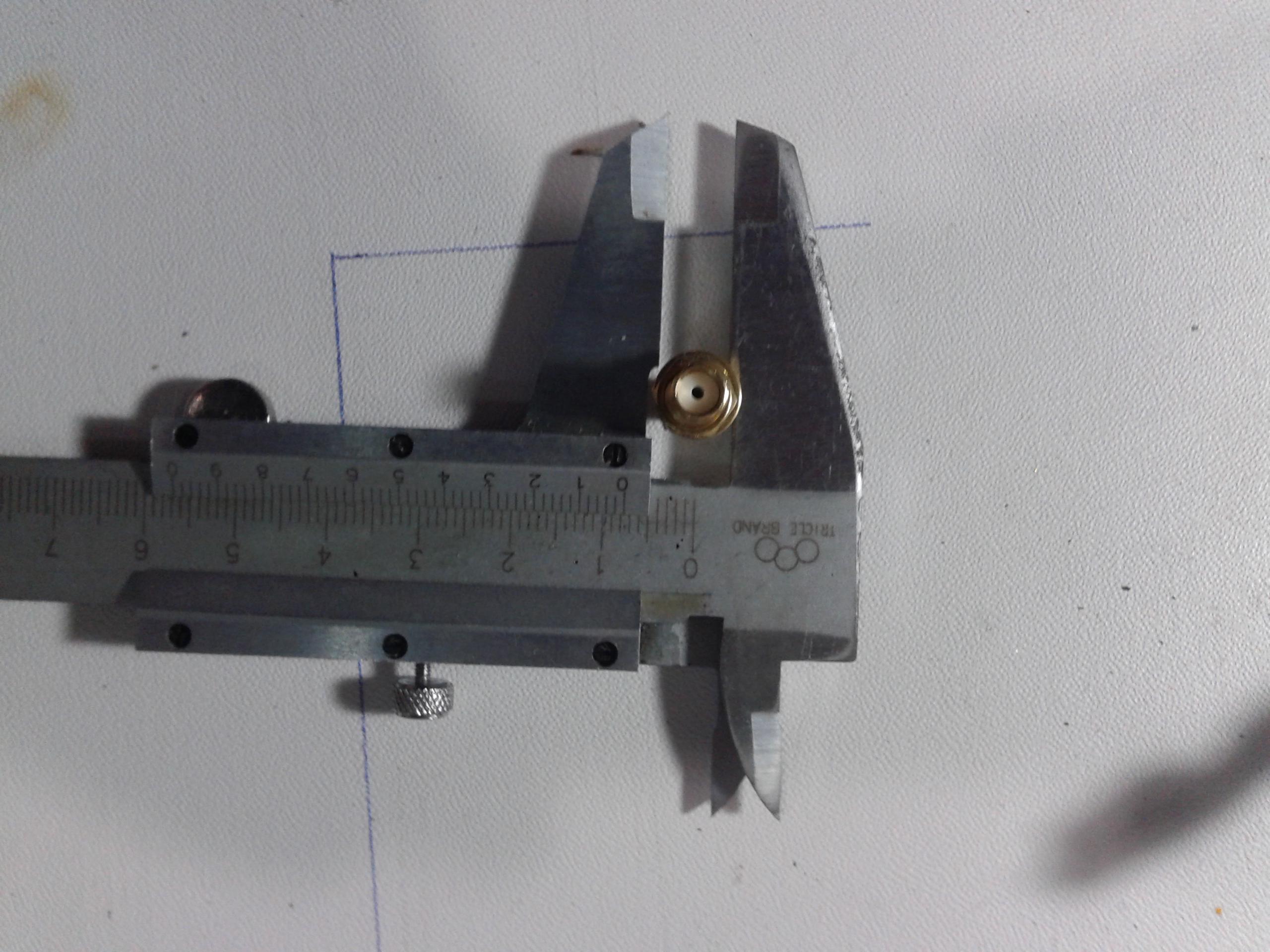

在控制面板上,我们可以看到1.2 5.8接收转换。由开关控制。原理是控制正极转换。LC滤波,磁环防干扰。
 楼主| 发表于 2013-12-11 13:04:57 | 显示全部楼层

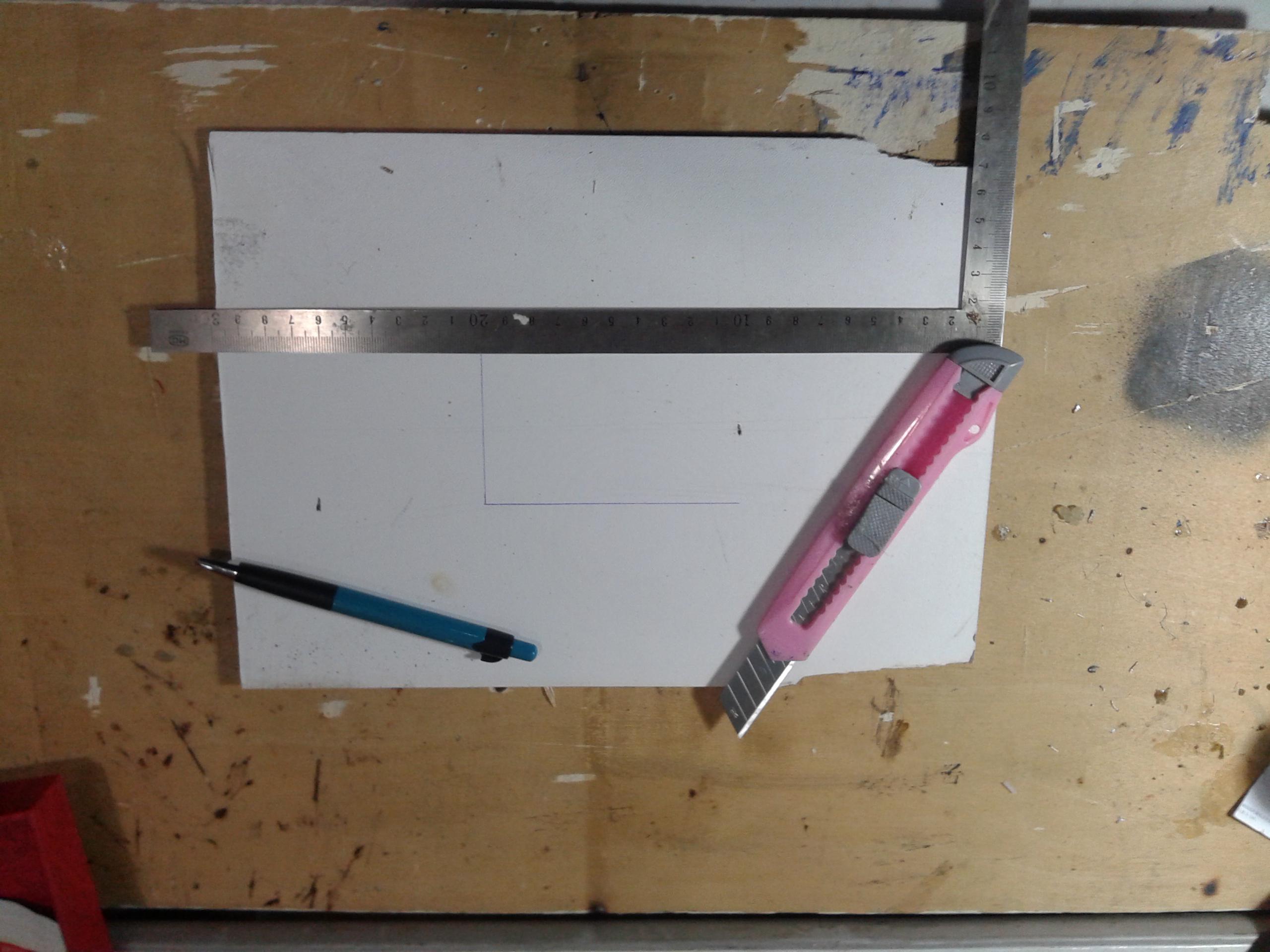

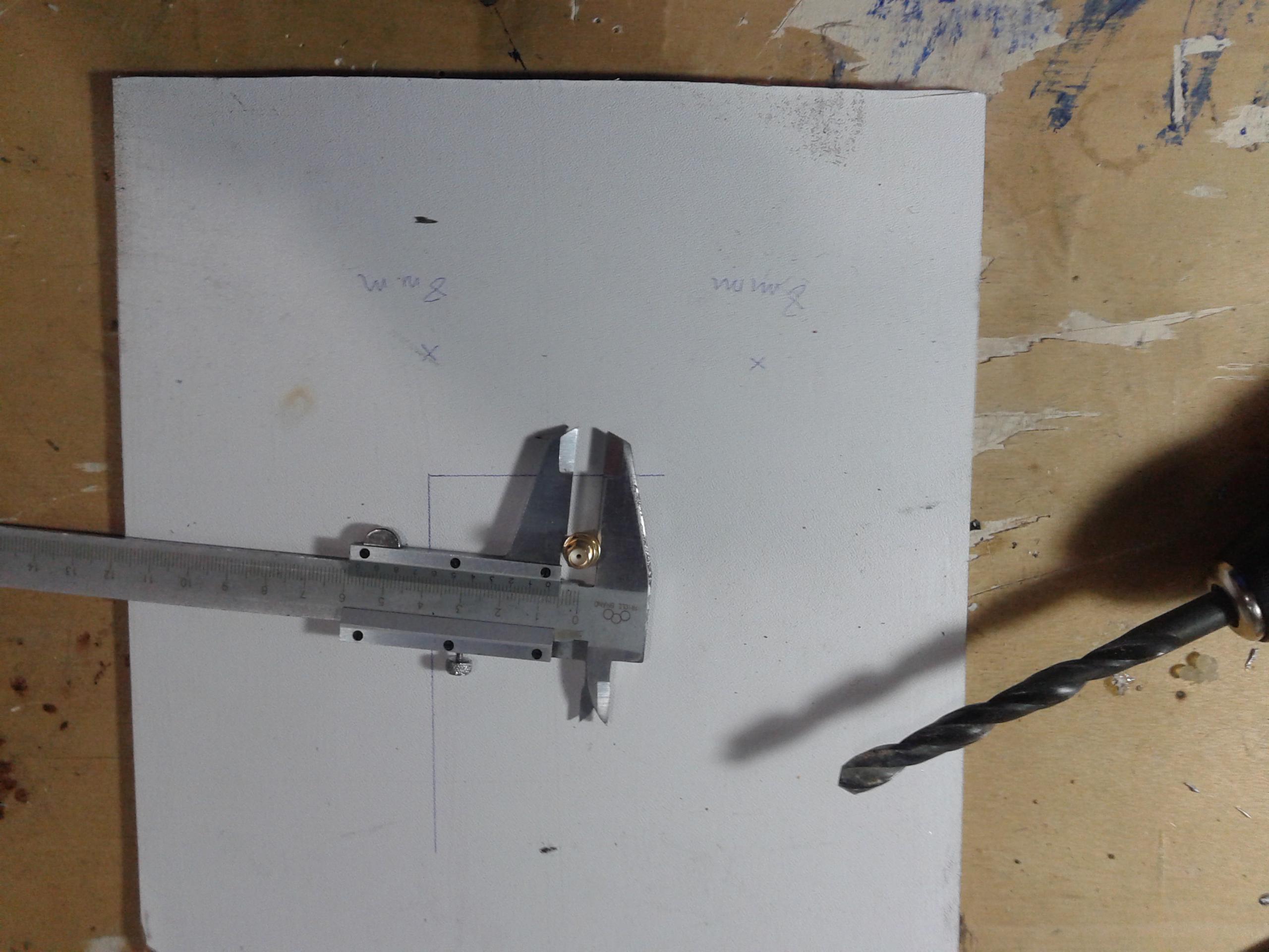

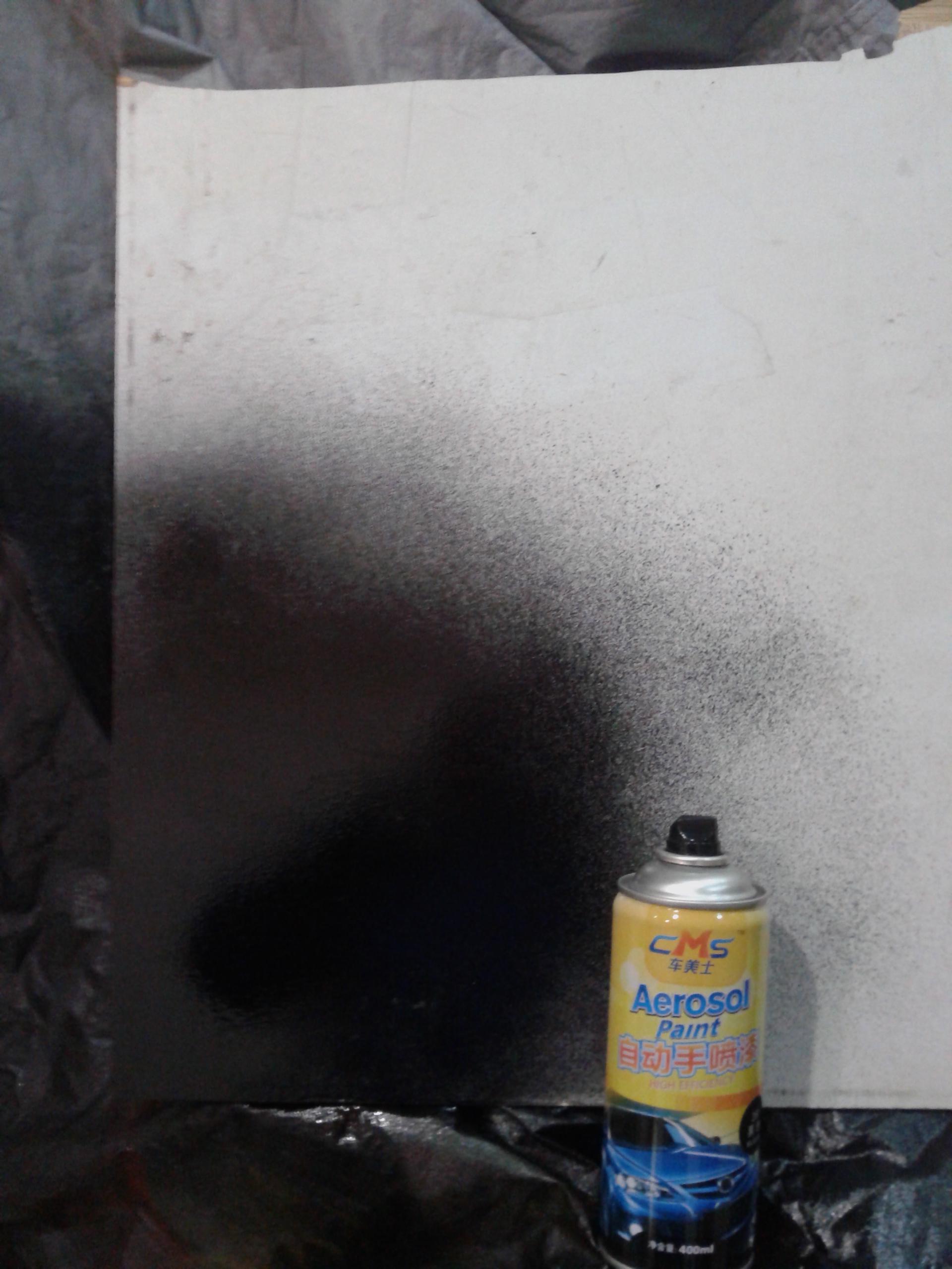

面板制作。

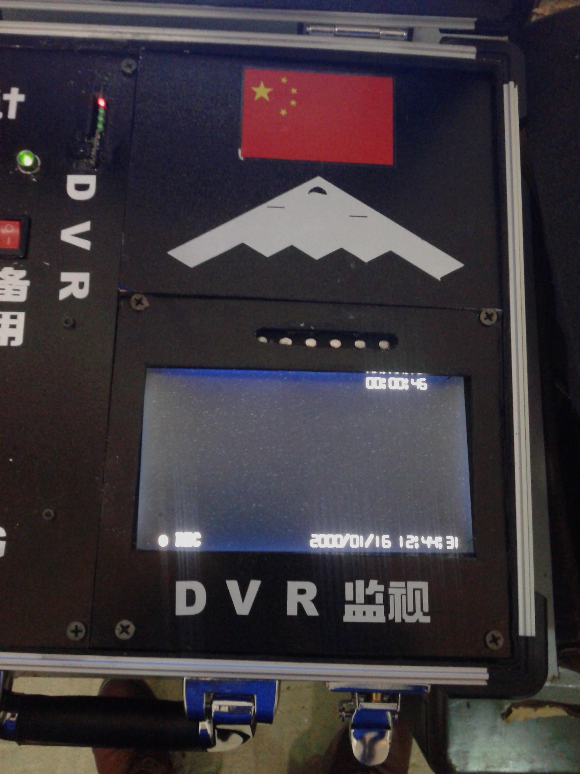

 楼主| 发表于 2013-12-11 13:05:01 | 显示全部楼层
DVR我觉得是必须品。可以烧制带OSD的录像资料。同时。由于有DVR可以知道飞机的飞行状态以便日后研究。
如同你对我的箱子感兴趣可以加我QQ918913862 毫无保留的告诉你制作过程和所需要的电子元件。技术交流永无止境。
