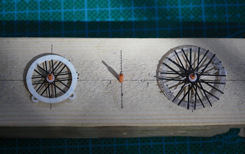

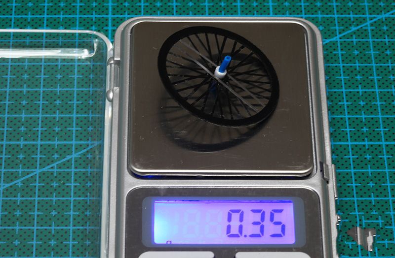

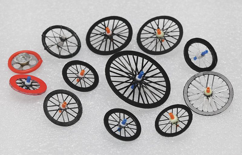

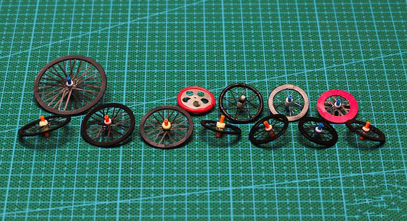

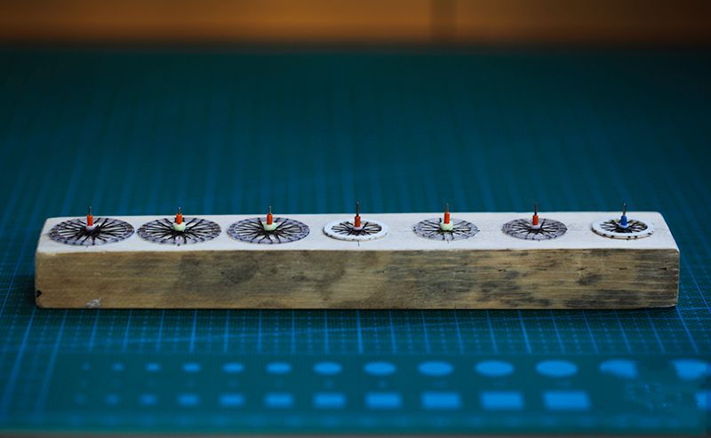

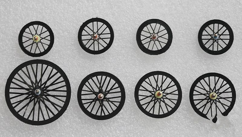

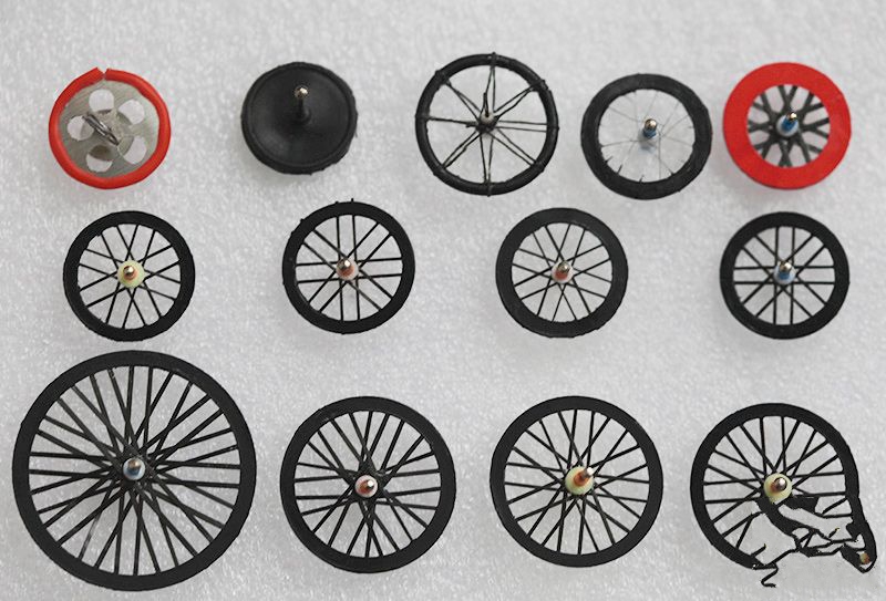

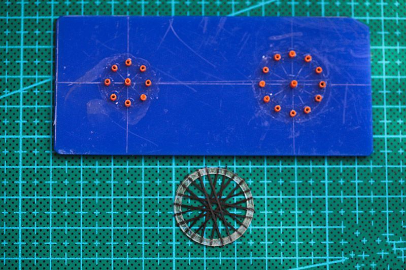

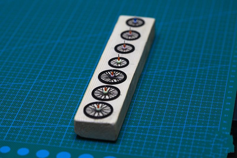

没飞机飞,做了几只机轮。
适合一战老飞机、小飞机。
把详细制作方法汇报如下,
不是教学贴,旨在抛砖引玉。
希望各位提宝贵的意见和建议。
谢谢。

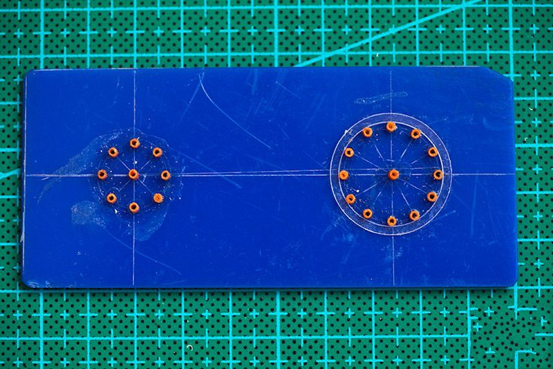

本机轮是折中了美观和易做的结果。
暂时做了三种:20mm、26mm和36mm外径。

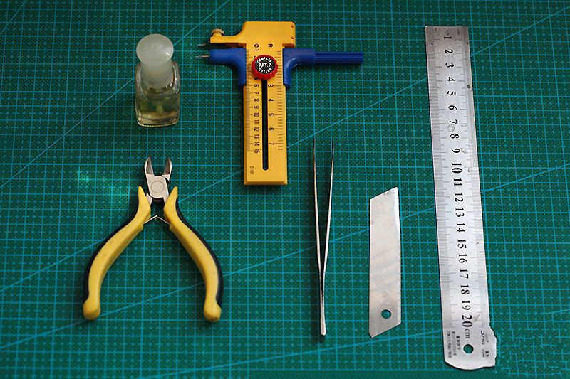

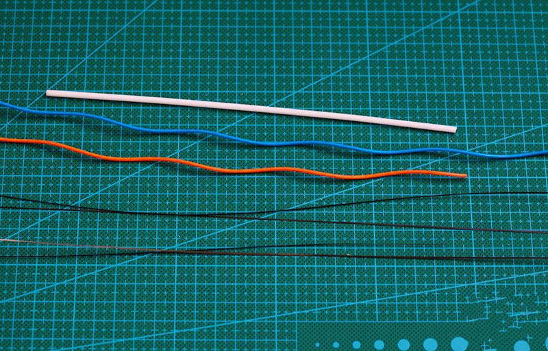

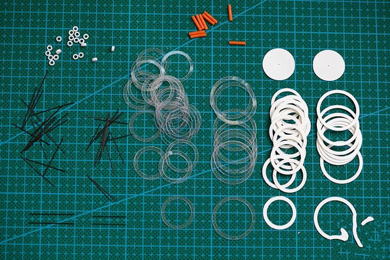

原材料:
0.2mm厚度,较硬的塑料片(俺用的是蛋糕盒子的底和盖子),黑色的更好,用圆规刀切成2mm宽的圆环;
0.1mm厚度的碳片,也可以用废碳素鱼竿劈。劈成约0.6mm宽的条,长度略大于轮子外径;
两种塑料管(各位可以任意发挥);
普通塑料胶,最好俺1:1左右用稀料稀释,只要不腐蚀、能化开,任何稀料均可。

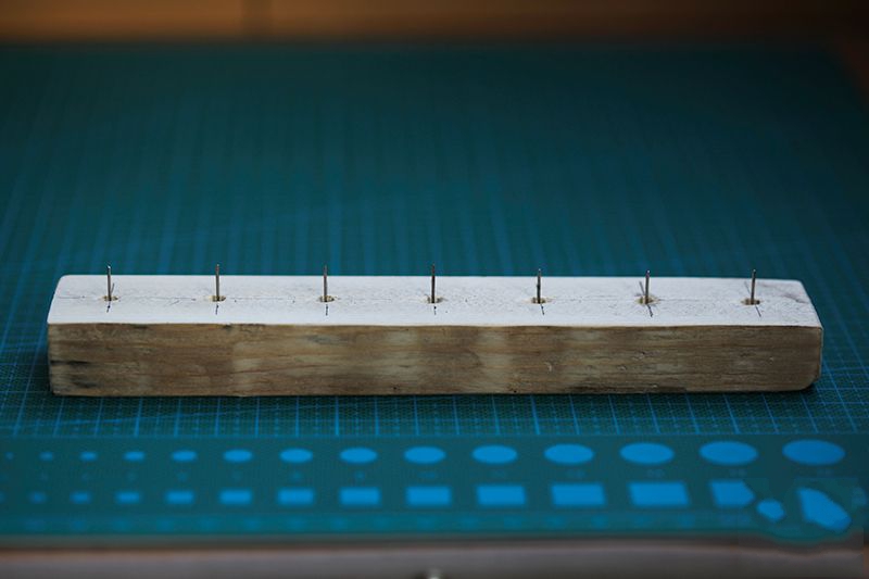

不费话了,一图胜千言,下边发图,来说明制作过程。

完毕,欢迎共同探讨
补充:
最后三张图片不显示,还有,辛苦写的图片描述也不显示,汗啊!
补发后三张图片,描述就不写了,看图就清楚了。
图示似乎不太明确,说明一下。
粘好碳丝轮辐以后,在上边再粘另一片轮圈,就是说,两片轮圈夹住碳丝轮辐。
胶水干燥后,
把轮圈外圆露出的碳丝剪掉,并用砂纸磨平,最后涂黑漆。
如果是黑色的塑料片,可以免去涂黑漆工序。
