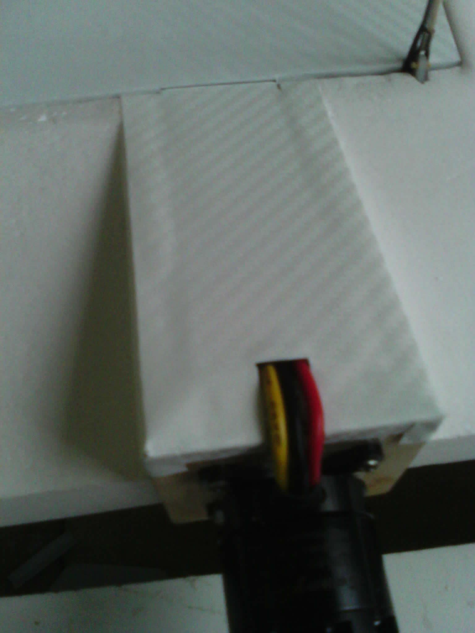

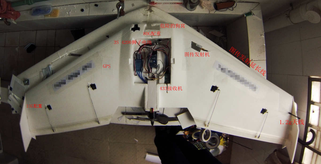

    两天时间,将瑞风142装机完毕,由于是第一次装,所以比装一代费劲的多。
    由于手上只有4个9克金属舵机,而142只有两个17G舵机槽,所以,舵机槽需要自己动手开,光开这四个槽就花了一个小时。
    另外,还是舵机的问题,由于手上的四个银燕金属舵机抗干扰极差,所以图传走线不得不绕远,最后因为要用玻纤杆对机翼前端做加强,所以就将线安排在了机翼前面,用半根玻纤杆包住机翼,再用碳纤纸贴上。之所以将图传发射机和天线之间加延长线,是为了最大程度减小配重的重量。
    和一代相比,二代机舱简直算是敞亮了,手上的两块动力电是3S 4200狮子的,两块放不下,一块压不住头,所以,所以设备都尽量前置,并且在狗窝后面加了80G的配重,这样都还压不住头,给摄像头加了个铁壳子勉强平衡。PS:我测重心的方法是在重心处吊一根绳。
    本来飞机装下来顶多1500g左右,由于重心问题,加了100多G的配重,白白浪费了这么多重量,不过没办法,手上就两块4200。最合适的电池应该是一块4S 5200吧。
    瑞风2上端没有走线设计,而且机翼本身强度比一代高得多,不需6mm加强杆,所以最后的成品图上表面很整洁,这一点比一代好很多。
