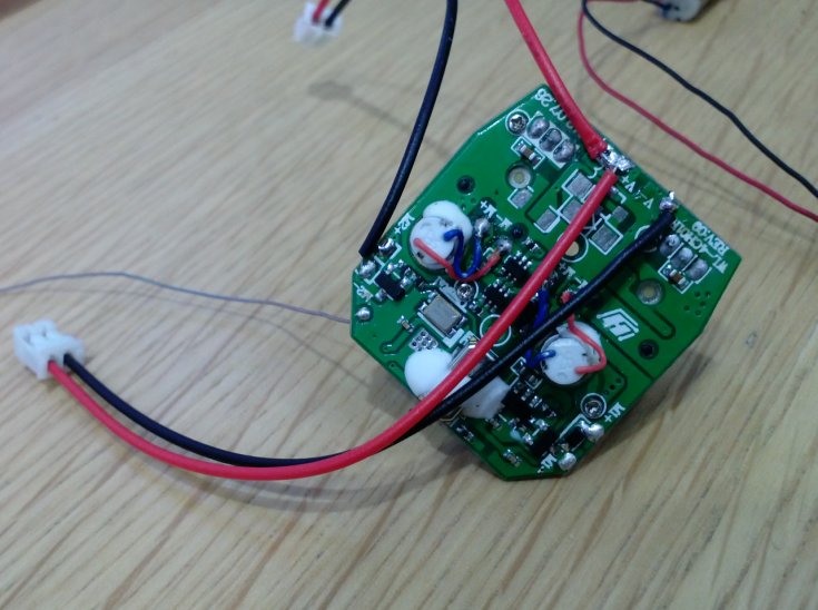

伟力V911的接收板,60元一个,这张照片是刚焊接好导线的镜头伟力V911改装橡皮筋遥控飞机---更新中 电池,天线 作者:飞翔的橡皮筋 4184

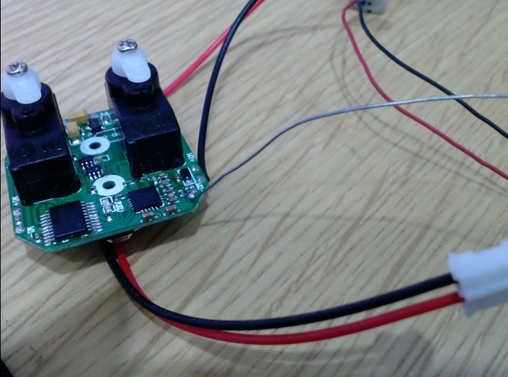

这个是8.5MM空心杯减速组,25元一个,这张照片是刚焊接好小插件的减速组伟力V911改装橡皮筋遥控飞机---更新中 电池,天线 作者:飞翔的橡皮筋 8567

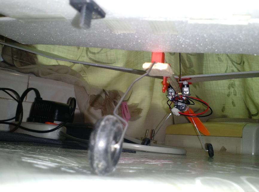

前后轮都用的是橡皮筋红雀的轮子

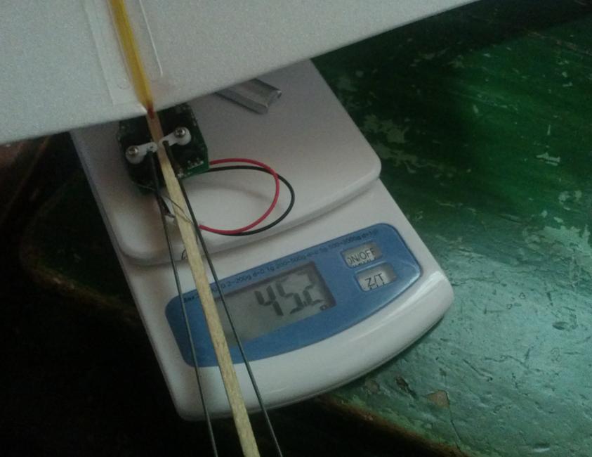

重量45g多一点,但是飞起来还是很费力,差不多可以说失败,飞起来就会拐弯

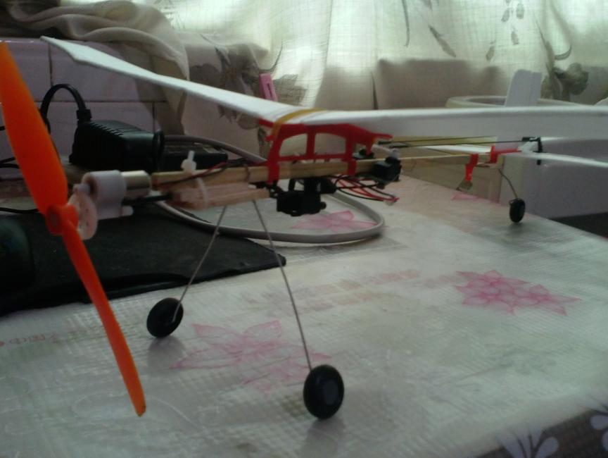

整体外观

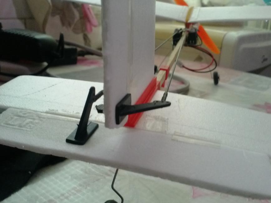

尾部的活动部分是我用快餐盒的材料裁剪制作的,

飞机总的来说有如下几个问题:
1.飞机起飞要好远的距离,并且飞起来就拐弯,起飞比较费力,不知道是不是还要减重.
2.因为是橡皮筋飞机,很简陋,不知道是不是翅膀的形状出了问题,所以很难起飞.
我的飞机做起来很简单,说直接点是简陋,但是我还有几架红雀泡沫的橡皮筋没改装,到时候会上高级一点的,嘿嘿
1,飞机的机头是8.5MM减速组,拉杆是1MM的碳杆,用0.3MM的钢丝和热缩管外加502胶水固定,
2.飞起来我再更新后续改进部分,肯定要改,我飞第一次就打击啊~~~~
3.尾部的活动部分铰链,我是用纤维胶带固定连接的
4.不知道是不是重心不对呢,有谁帮忙出出主意,还是我的飞机长度太长了,需要剪短吗
