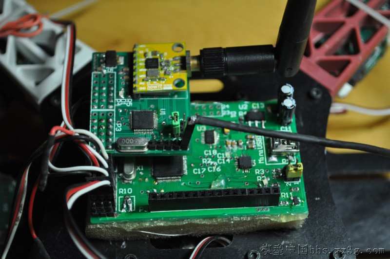

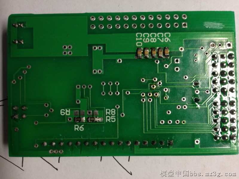

焊好后的照片如下图所示:
{转coldbloodanimal}低成本自制航模电子设备系列四:和我一起... 飞控,电调,遥控器,接收机,固件 作者:冷血动物 5337
{转coldbloodanimal}低成本自制航模电子设备系列四:和我一起... 飞控,电调,遥控器,接收机,固件 作者:冷血动物 9192
{转coldbloodanimal}低成本自制航模电子设备系列四:和我一起... 飞控,电调,遥控器,接收机,固件 作者:冷血动物 7309

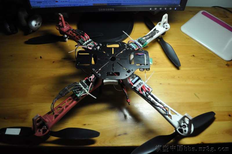

装好的四轴全套照片

固件及需要跳接的一根线的照片,本压缩包密码为:我同意楼主声明
(由于PCB的设计缺陷,在照片中红线部分需跳接一根线。)
{转coldbloodanimal}低成本自制航模电子设备系列四:和我一起... 飞控,电调,遥控器,接收机,固件 作者:冷血动物 5682 四轴飞控Build20130528.zip (1.79 MB, 下载次数: 55)

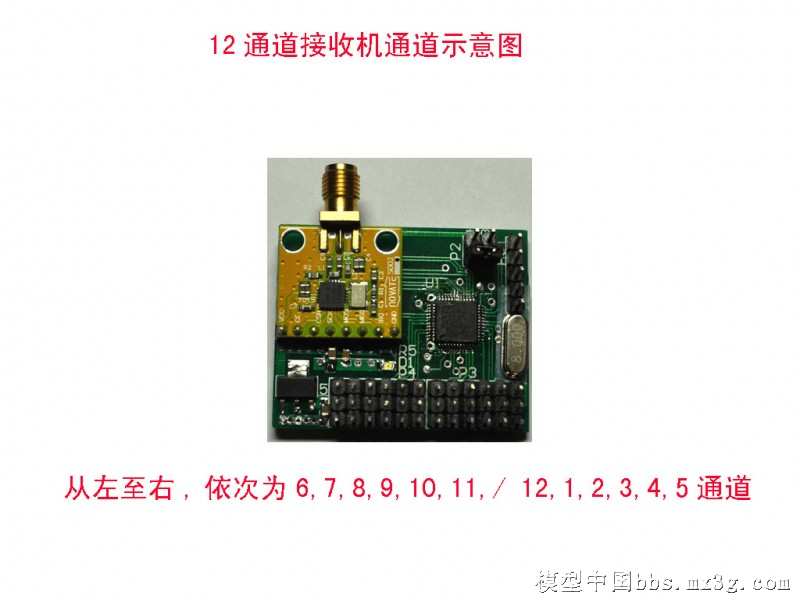

四轴的接线如下图所示:
注意,1通道为油门通道,2通道为方向,3通道为俯仰,4通道为副翼
{转coldbloodanimal}低成本自制航模电子设备系列四:和我一起... 飞控,电调,遥控器,接收机,固件 作者:冷血动物 2775
{转coldbloodanimal}低成本自制航模电子设备系列四:和我一起... 飞控,电调,遥控器,接收机,固件 作者:冷血动物 2010
{转coldbloodanimal}低成本自制航模电子设备系列四:和我一起... 飞控,电调,遥控器,接收机,固件 作者:冷血动物 7201

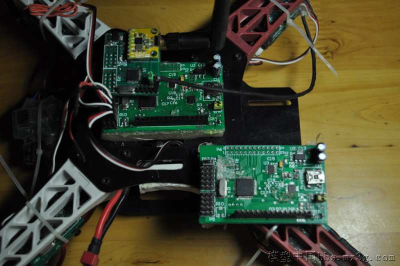

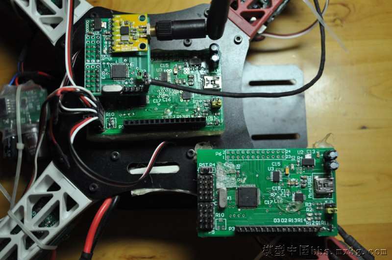

我来发几张四轴的照片,现在已经有两个飞控了,爽啊。
{转coldbloodanimal}低成本自制航模电子设备系列四:和我一起... 飞控,电调,遥控器,接收机,固件 作者:冷血动物 2223
{转coldbloodanimal}低成本自制航模电子设备系列四:和我一起... 飞控,电调,遥控器,接收机,固件 作者:冷血动物 4799
{转coldbloodanimal}低成本自制航模电子设备系列四:和我一起... 飞控,电调,遥控器,接收机,固件 作者:冷血动物 5677
{转coldbloodanimal}低成本自制航模电子设备系列四:和我一起... 飞控,电调,遥控器,接收机,固件 作者:冷血动物 8885
{转coldbloodanimal}低成本自制航模电子设备系列四:和我一起... 飞控,电调,遥控器,接收机,固件 作者:冷血动物 3696
{转coldbloodanimal}低成本自制航模电子设备系列四:和我一起... 飞控,电调,遥控器,接收机,固件 作者:冷血动物 4831
