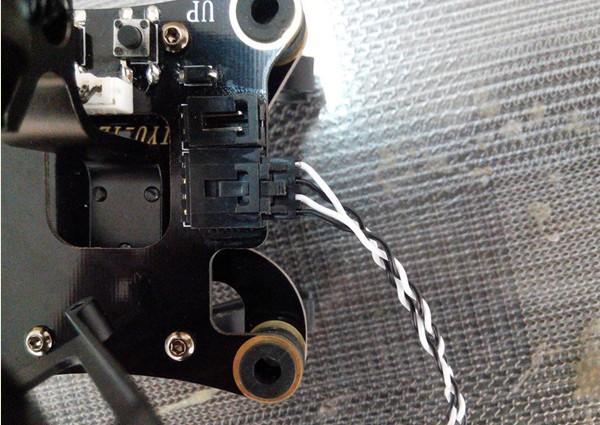

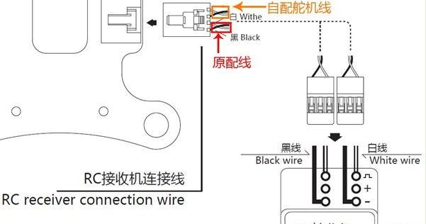

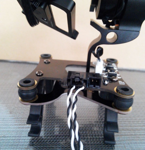

最近很多模友升级了V1.20后问到怎么使用接收机横滚,故发此帖,希望能帮到有同样问题的模友。
升级G3
云台固件V1.20后,建议使用最新版说明书,可以此帖子下载:飞宇科技最新产品说明书下载汇总
之前出厂时只配了一根黑白舵机线,需要模友们自配一条黑白舵机线,后面出厂的将会配两条舵机线。
接线示意图:
G3云台使用PPM接收机控制横滚的接线方法 舵机,云台,接收机,固件 作者:胜利河 2422
G3云台使用PPM接收机控制横滚的接线方法 舵机,云台,接收机,固件 作者:胜利河 3304
G3云台使用PPM接收机控制横滚的接线方法 舵机,云台,接收机,固件 作者:胜利河 5697
