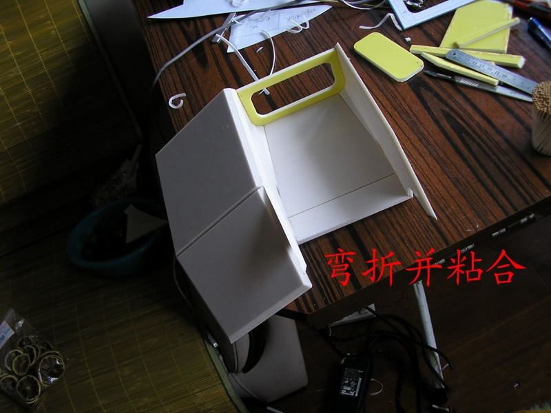

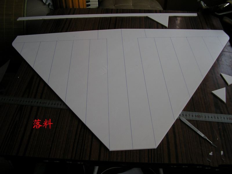

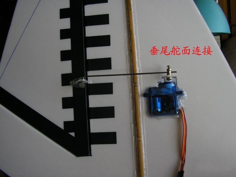

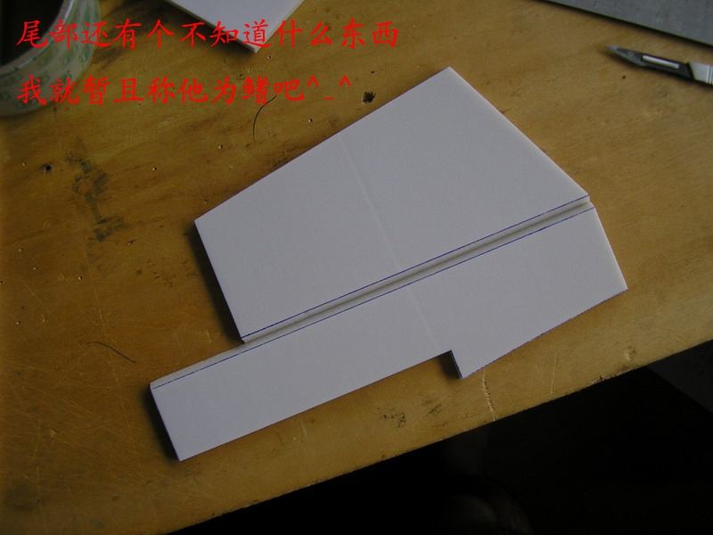

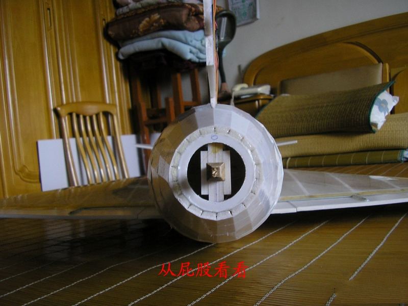

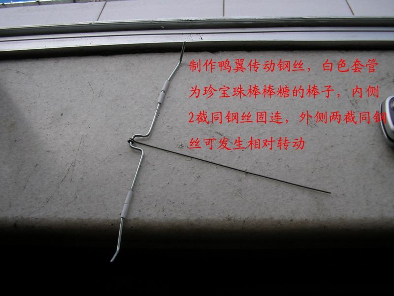

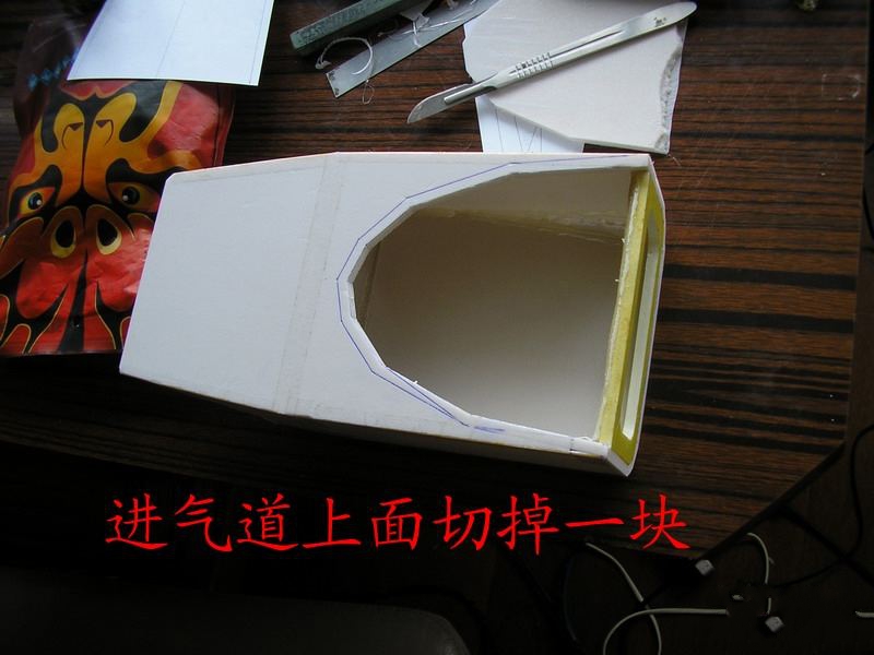

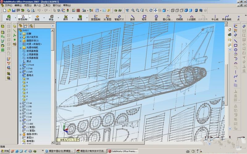

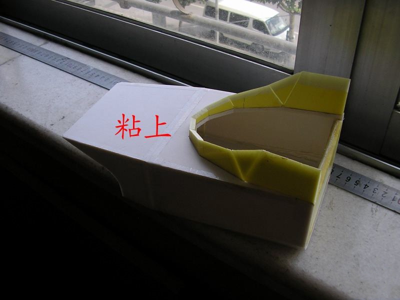

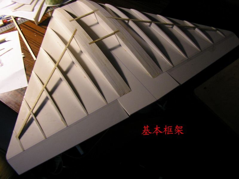

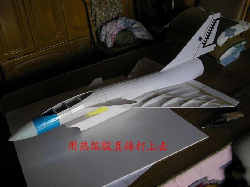

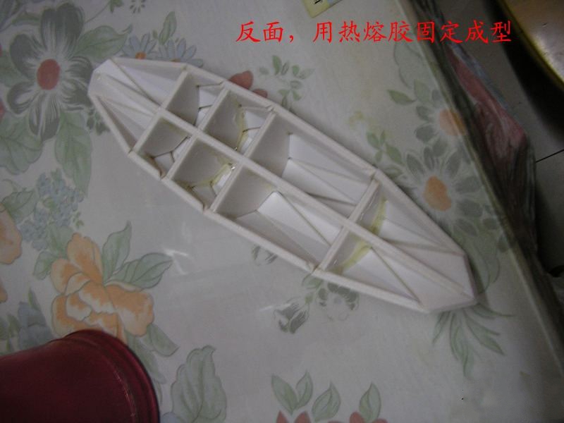

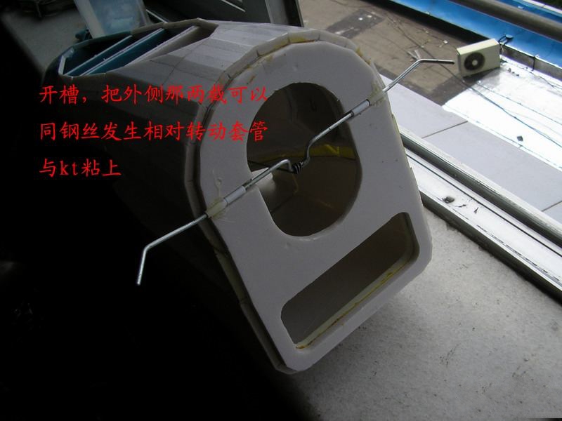

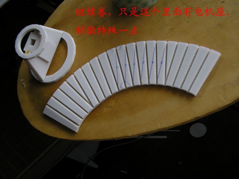

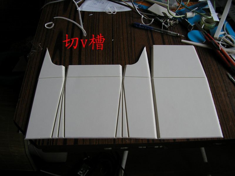

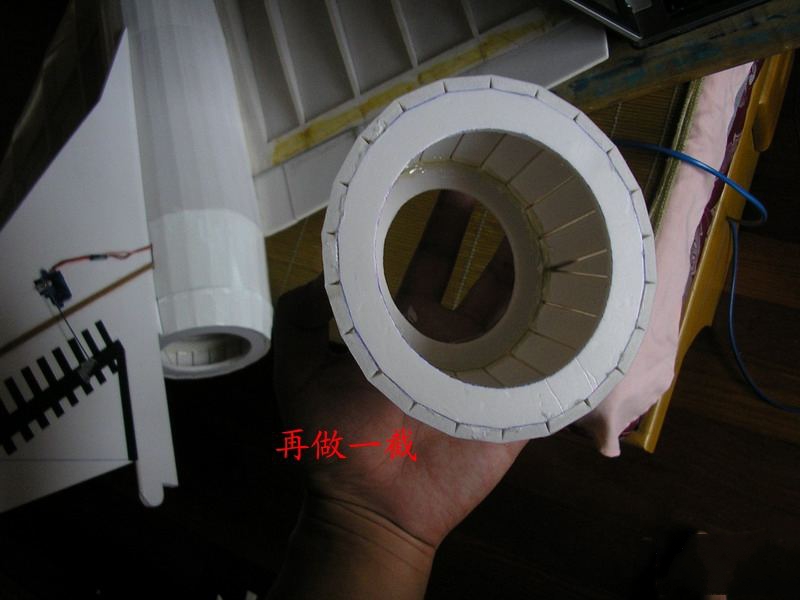

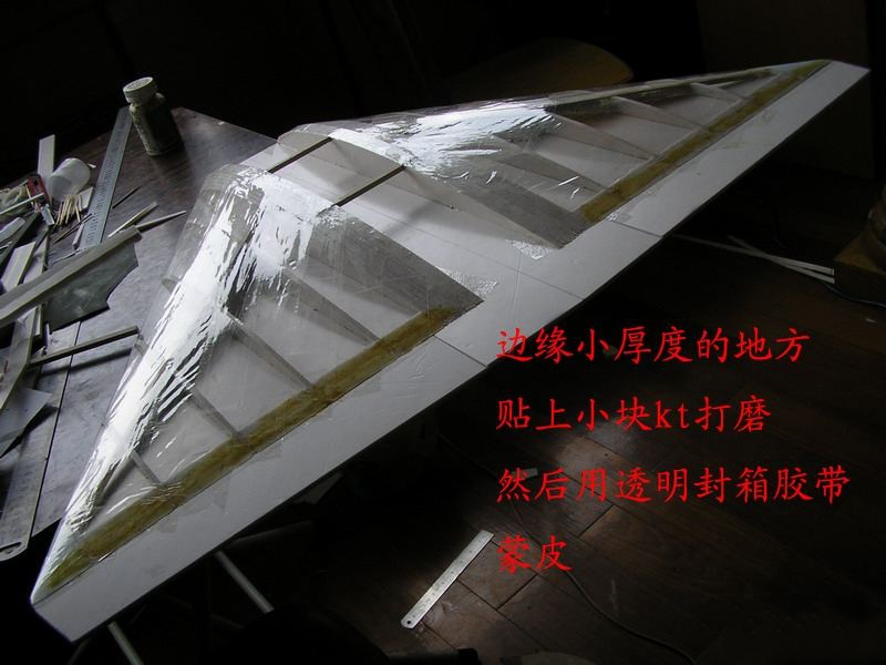

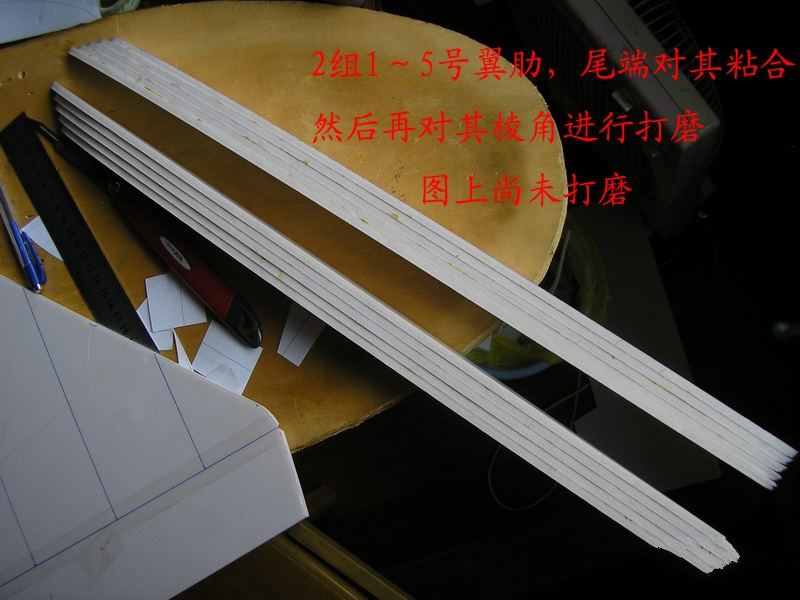

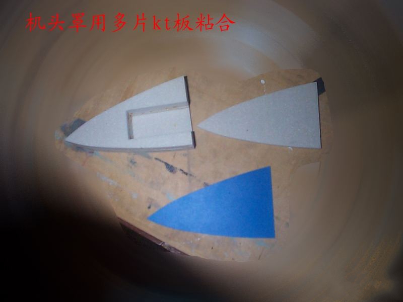

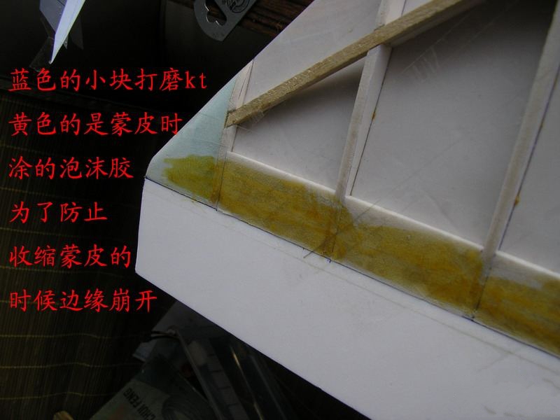

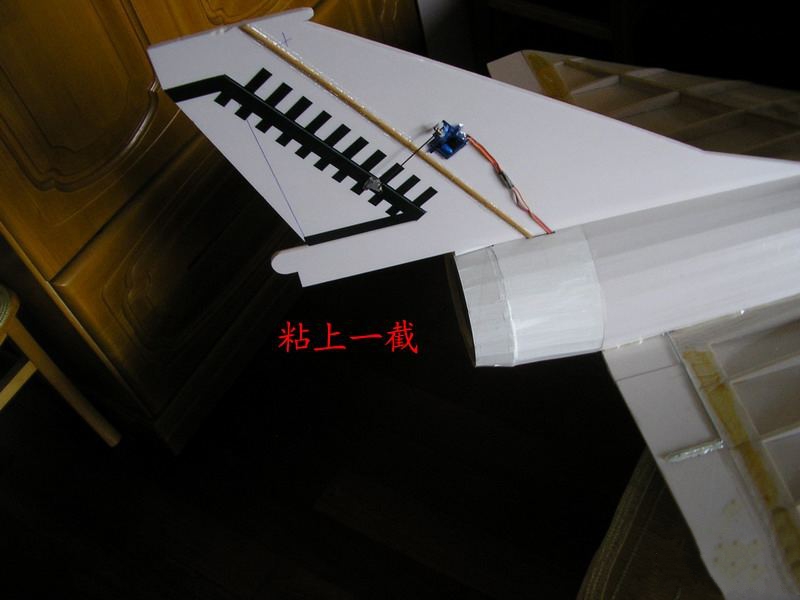

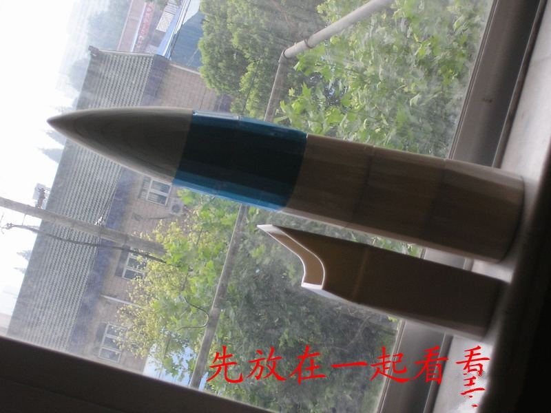

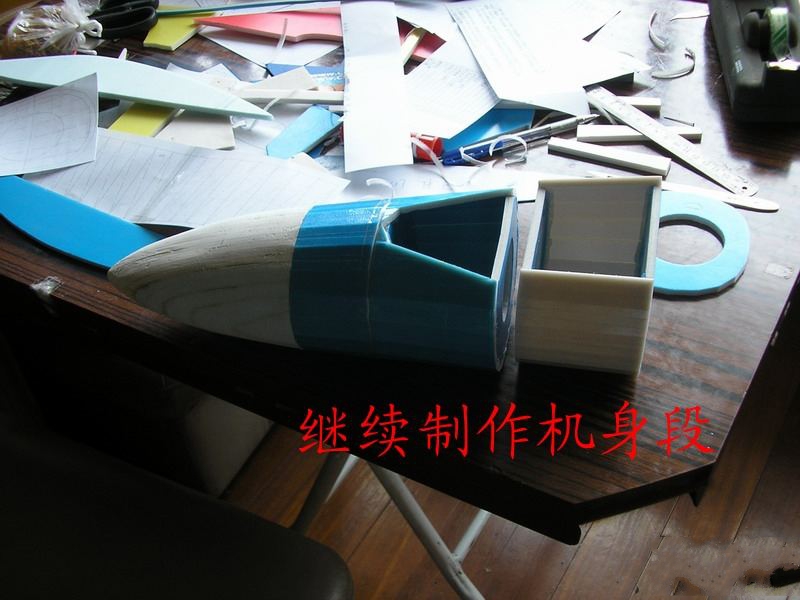

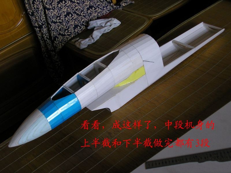

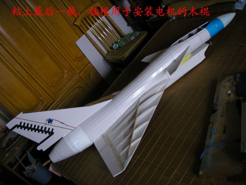

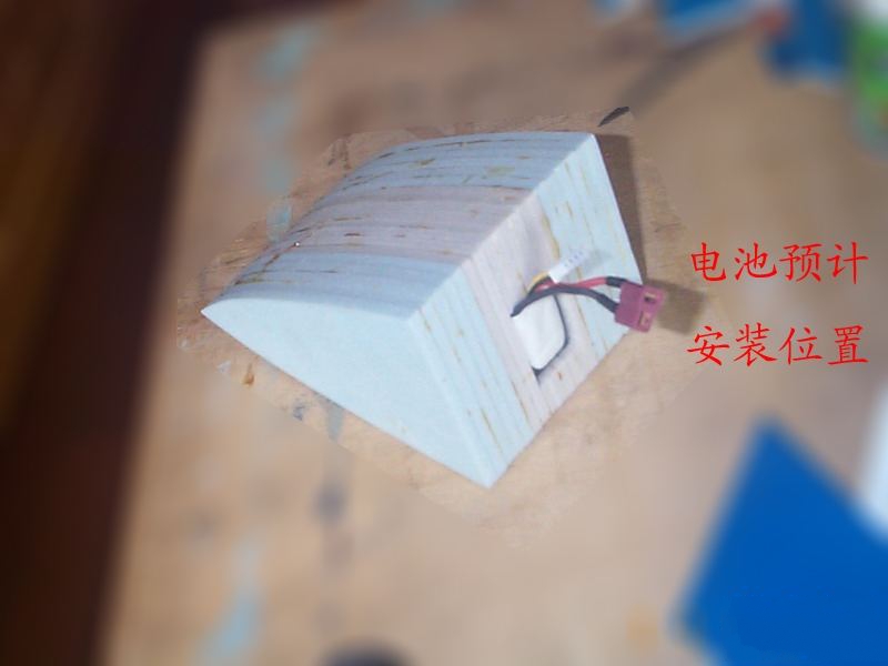

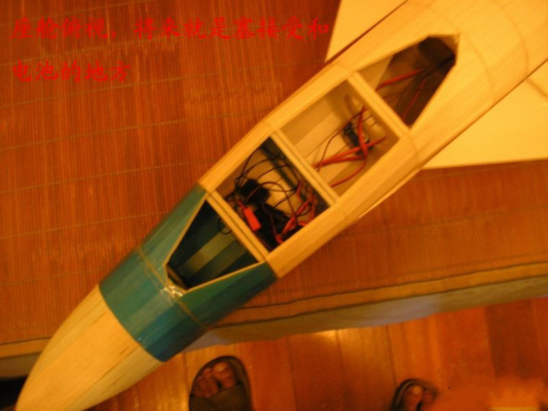

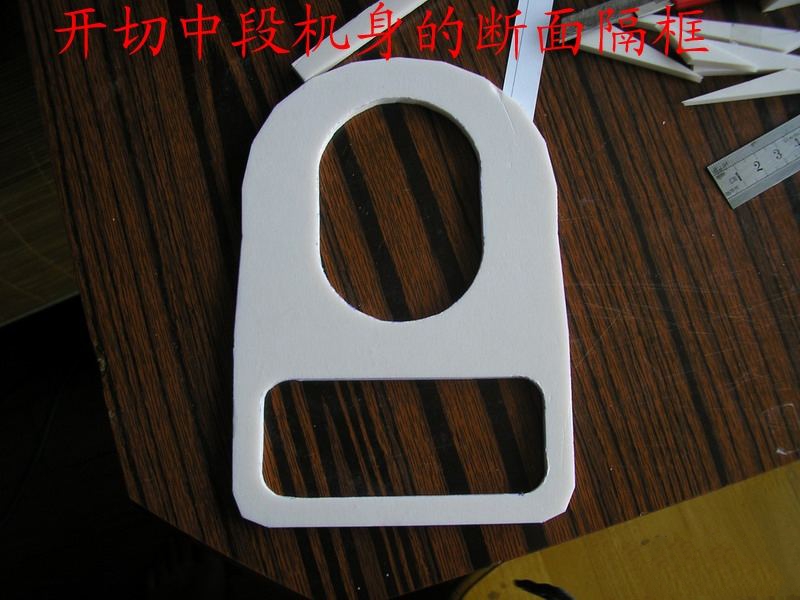

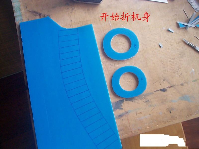

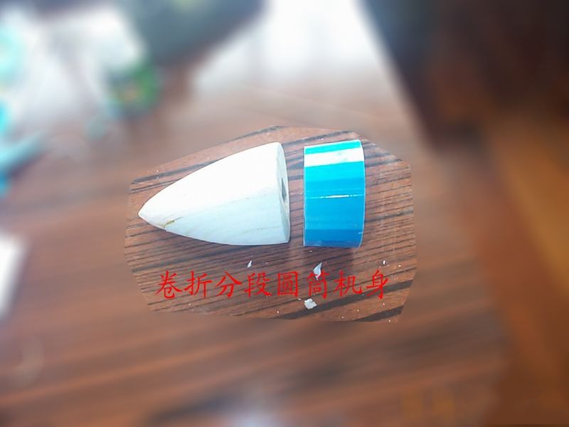

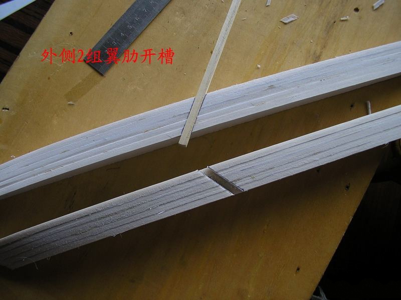

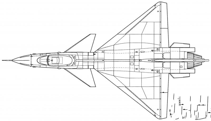

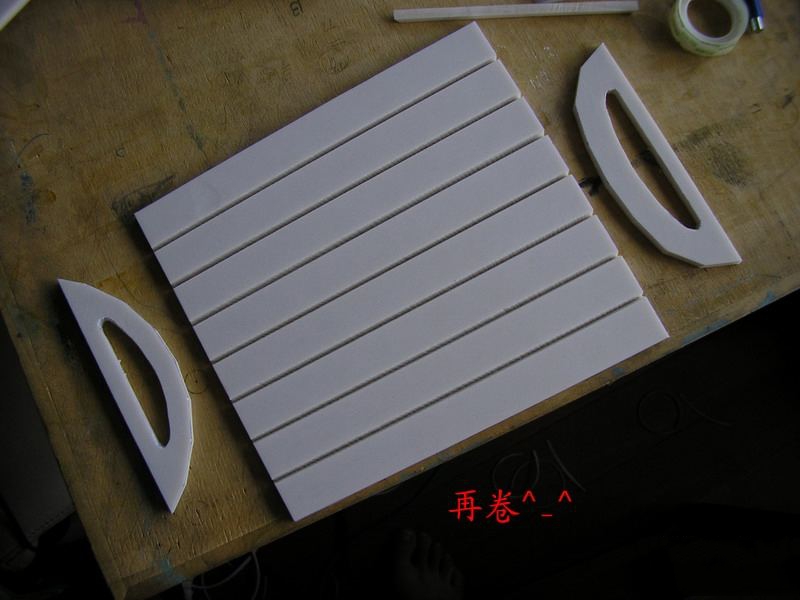

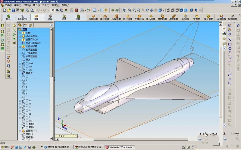

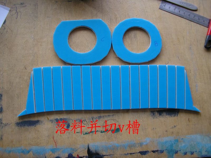

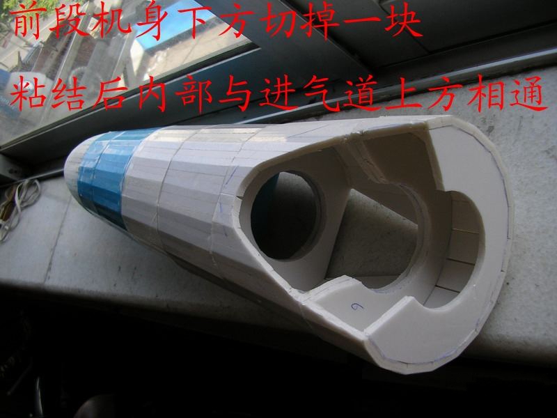

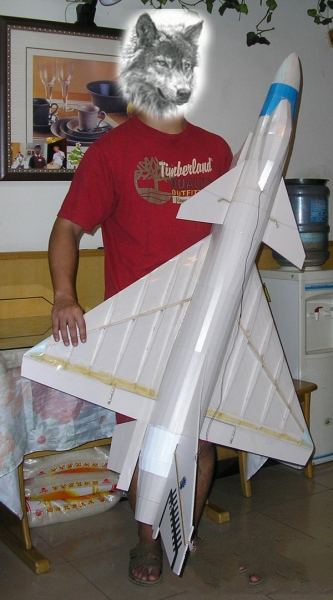

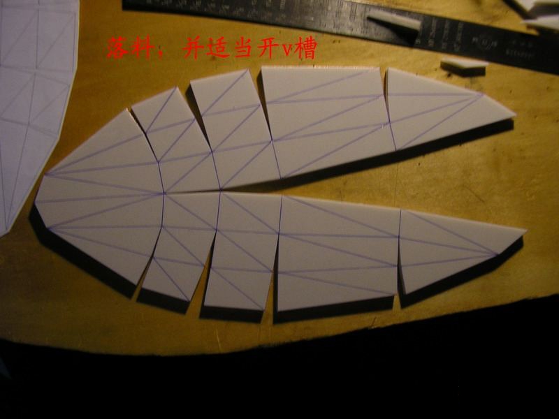

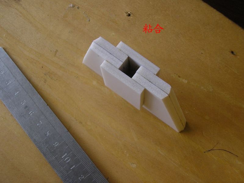

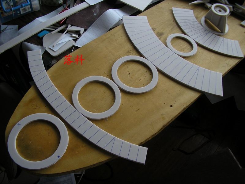

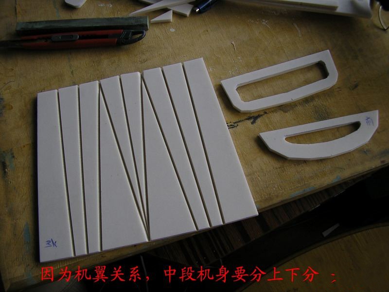

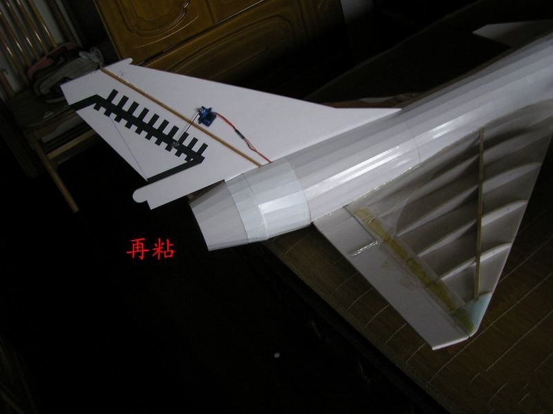

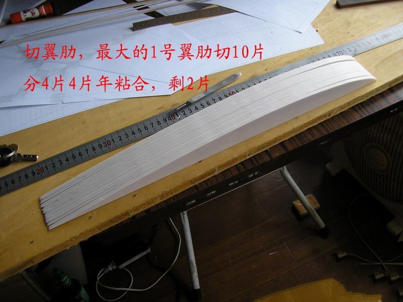

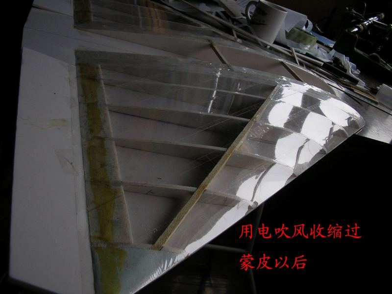

看着f22和su27满天飞,也没寻到国内模友自制歼10的图纸,于是下定决心,自己动手,丰衣足食 此机延续了野狼机的一贯作风,制作材料尽量简化,对于制作工艺的要求也尽量简化,此机是kt折纸功法的一个实际应用。整个制作过程中,对于技术要求的门槛不高,最繁多的工作就是无休止的切v槽,要求只有不太差的刀工和耐心,相信这个此机做下来,经过大量切v槽的锻炼,各位的刀工也能受到充分的锻炼 由于没有现成的详细个例可以参考,也没有准确的制作图纸可以参考,所能寻到的最有价值的参考图纸是来自一俄文网站 http://www.airwar.ru/other/draw.html 其中的飞机三视图以及截面图之全,令人咋舌 贴图如下
【转fireofice】野狼版自主设计,歼10整理后制作流程,附图纸 图纸,officeplus,office怎么激活,wpsoffice,mostofice 作者:twototoo 1039

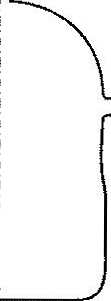

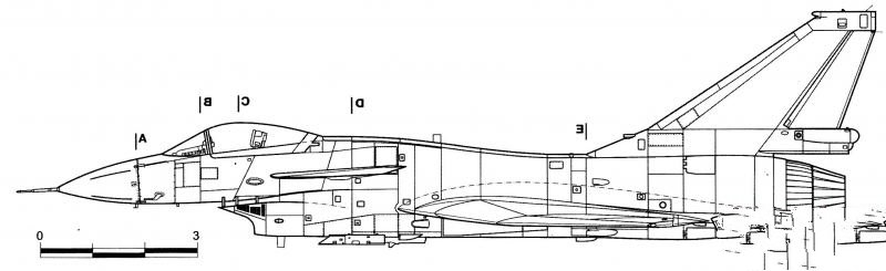

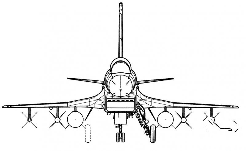

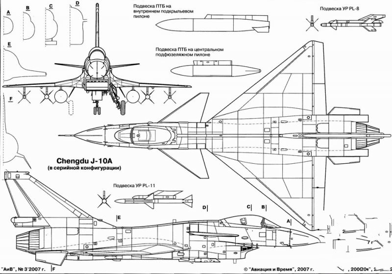

经ps分成三视图和截面图,以便插入设计软件进行比例缩放,作为外形设计参考
【转fireofice】野狼版自主设计,歼10整理后制作流程,附图纸 图纸,officeplus,office怎么激活,wpsoffice,mostofice 作者:twototoo 9602
【转fireofice】野狼版自主设计,歼10整理后制作流程,附图纸 图纸,officeplus,office怎么激活,wpsoffice,mostofice 作者:twototoo 2101
【转fireofice】野狼版自主设计,歼10整理后制作流程,附图纸 图纸,officeplus,office怎么激活,wpsoffice,mostofice 作者:twototoo 9000
【转fireofice】野狼版自主设计,歼10整理后制作流程,附图纸 图纸,officeplus,office怎么激活,wpsoffice,mostofice 作者:twototoo 4250 【转fireofice】野狼版自主设计,歼10整理后制作流程,附图纸 图纸,officeplus,office怎么激活,wpsoffice,mostofice 作者:twototoo 4419
【转fireofice】野狼版自主设计,歼10整理后制作流程,附图纸 图纸,officeplus,office怎么激活,wpsoffice,mostofice 作者:twototoo 3037 【转fireofice】野狼版自主设计,歼10整理后制作流程,附图纸 图纸,officeplus,office怎么激活,wpsoffice,mostofice 作者:twototoo 5018
【转fireofice】野狼版自主设计,歼10整理后制作流程,附图纸 图纸,officeplus,office怎么激活,wpsoffice,mostofice 作者:twototoo 4154 【转fireofice】野狼版自主设计,歼10整理后制作流程,附图纸 图纸,officeplus,office怎么激活,wpsoffice,mostofice 作者:twototoo 4572
以上便是设计过程中所有的参考资料 设计过程 先三维曲面建模
【转fireofice】野狼版自主设计,歼10整理后制作流程,附图纸 图纸,officeplus,office怎么激活,wpsoffice,mostofice 作者:twototoo 9732

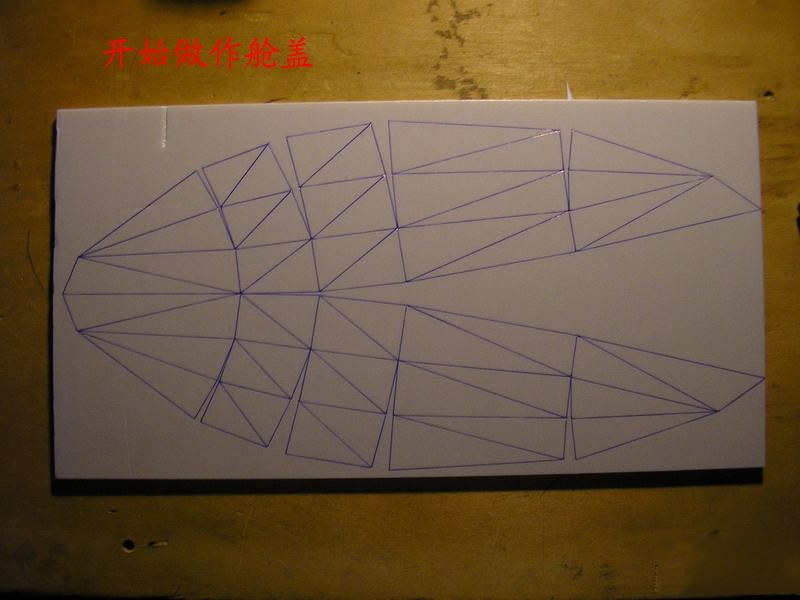

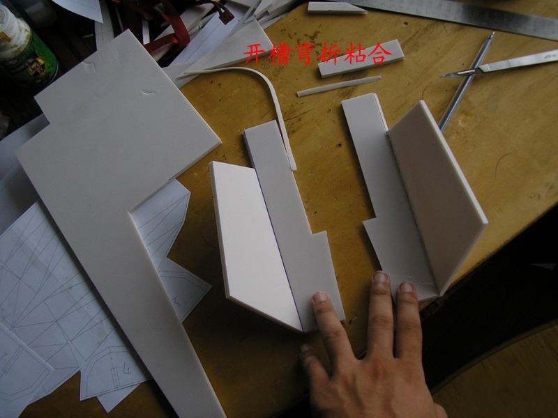

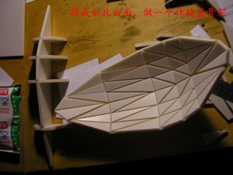

再手工把整个曲面分成一个个平面三角形的组合,然后再把图纸平面化,具体原理方法可参阅我今年三月发的一个帖子,链接如下 http://bbs.mx3g.com/viewthread.p ... 4%D1%AA%D4%AD%B4%B4

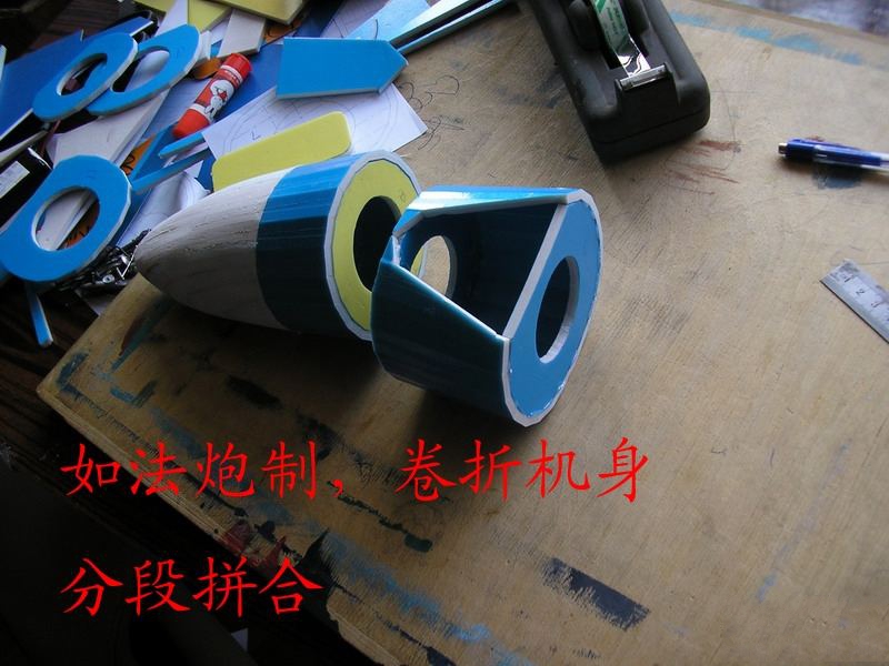

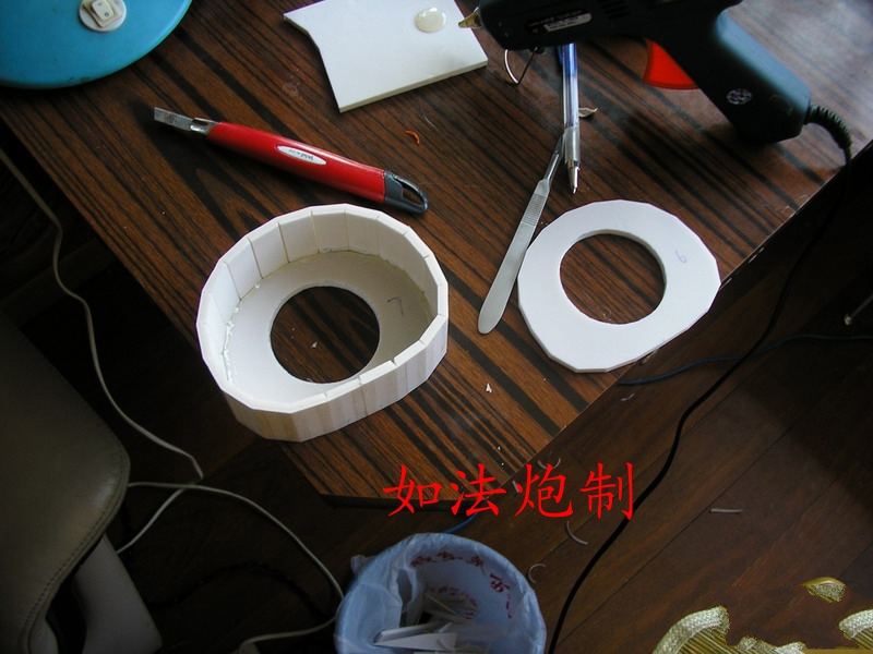

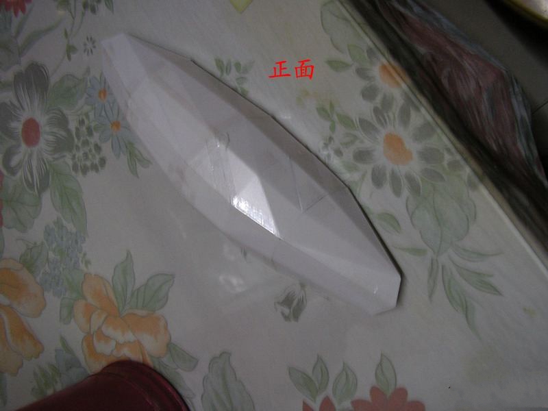

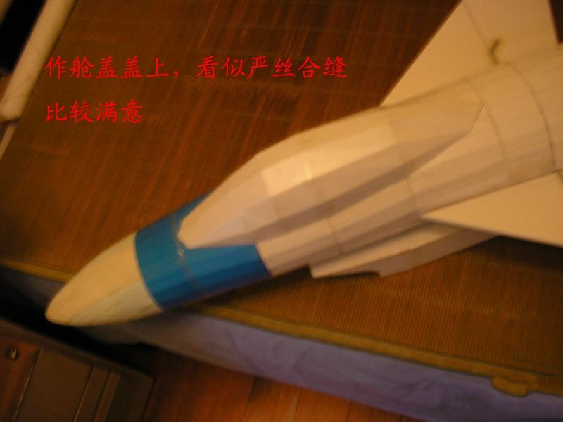

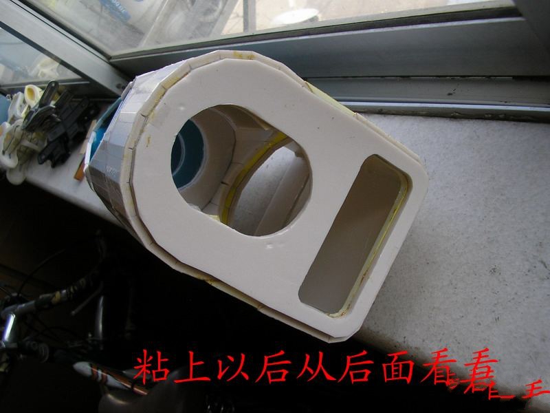

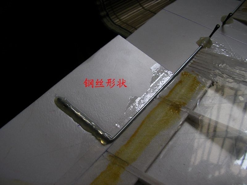

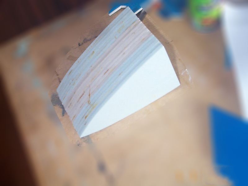

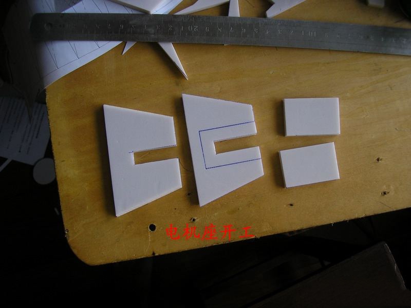

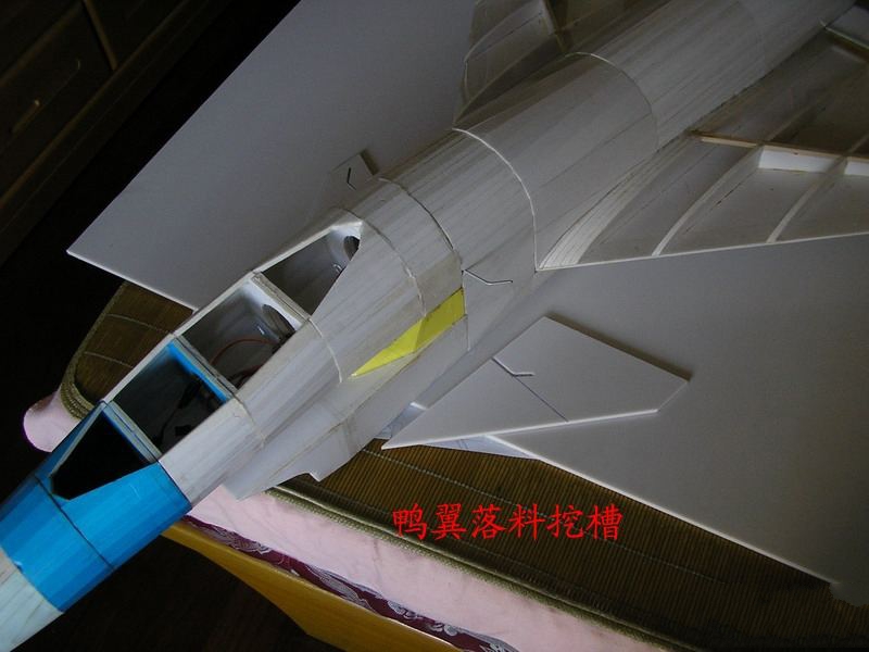

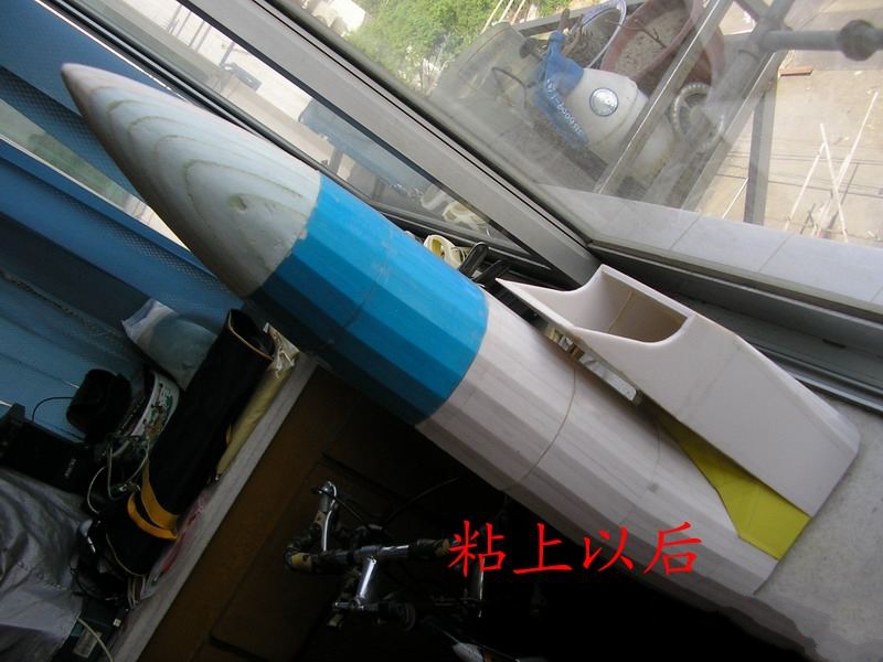

下面是制作过程
【转fireofice】野狼版自主设计,歼10整理后制作流程,附图纸 图纸,officeplus,office怎么激活,wpsoffice,mostofice 作者:twototoo 8336 【转fireofice】野狼版自主设计,歼10整理后制作流程,附图纸 图纸,officeplus,office怎么激活,wpsoffice,mostofice 作者:twototoo 8581
【转fireofice】野狼版自主设计,歼10整理后制作流程,附图纸 图纸,officeplus,office怎么激活,wpsoffice,mostofice 作者:twototoo 1738 【转fireofice】野狼版自主设计,歼10整理后制作流程,附图纸 图纸,officeplus,office怎么激活,wpsoffice,mostofice 作者:twototoo 9311
【转fireofice】野狼版自主设计,歼10整理后制作流程,附图纸 图纸,officeplus,office怎么激活,wpsoffice,mostofice 作者:twototoo 4516 【转fireofice】野狼版自主设计,歼10整理后制作流程,附图纸 图纸,officeplus,office怎么激活,wpsoffice,mostofice 作者:twototoo 4047
【转fireofice】野狼版自主设计,歼10整理后制作流程,附图纸 图纸,officeplus,office怎么激活,wpsoffice,mostofice 作者:twototoo 7047 【转fireofice】野狼版自主设计,歼10整理后制作流程,附图纸 图纸,officeplus,office怎么激活,wpsoffice,mostofice 作者:twototoo 4851
【转fireofice】野狼版自主设计,歼10整理后制作流程,附图纸 图纸,officeplus,office怎么激活,wpsoffice,mostofice 作者:twototoo 7990 【转fireofice】野狼版自主设计,歼10整理后制作流程,附图纸 图纸,officeplus,office怎么激活,wpsoffice,mostofice 作者:twototoo 2736
【转fireofice】野狼版自主设计,歼10整理后制作流程,附图纸 图纸,officeplus,office怎么激活,wpsoffice,mostofice 作者:twototoo 7807 【转fireofice】野狼版自主设计,歼10整理后制作流程,附图纸 图纸,officeplus,office怎么激活,wpsoffice,mostofice 作者:twototoo 989
【转fireofice】野狼版自主设计,歼10整理后制作流程,附图纸 图纸,officeplus,office怎么激活,wpsoffice,mostofice 作者:twototoo 6468 【转fireofice】野狼版自主设计,歼10整理后制作流程,附图纸 图纸,officeplus,office怎么激活,wpsoffice,mostofice 作者:twototoo 9594
【转fireofice】野狼版自主设计,歼10整理后制作流程,附图纸 图纸,officeplus,office怎么激活,wpsoffice,mostofice 作者:twototoo 6958 【转fireofice】野狼版自主设计,歼10整理后制作流程,附图纸 图纸,officeplus,office怎么激活,wpsoffice,mostofice 作者:twototoo 6803
【转fireofice】野狼版自主设计,歼10整理后制作流程,附图纸 图纸,officeplus,office怎么激活,wpsoffice,mostofice 作者:twototoo 337 【转fireofice】野狼版自主设计,歼10整理后制作流程,附图纸 图纸,officeplus,office怎么激活,wpsoffice,mostofice 作者:twototoo 3315
【转fireofice】野狼版自主设计,歼10整理后制作流程,附图纸 图纸,officeplus,office怎么激活,wpsoffice,mostofice 作者:twototoo 2362 【转fireofice】野狼版自主设计,歼10整理后制作流程,附图纸 图纸,officeplus,office怎么激活,wpsoffice,mostofice 作者:twototoo 5438
【转fireofice】野狼版自主设计,歼10整理后制作流程,附图纸 图纸,officeplus,office怎么激活,wpsoffice,mostofice 作者:twototoo 1996 【转fireofice】野狼版自主设计,歼10整理后制作流程,附图纸 图纸,officeplus,office怎么激活,wpsoffice,mostofice 作者:twototoo 8431
【转fireofice】野狼版自主设计,歼10整理后制作流程,附图纸 图纸,officeplus,office怎么激活,wpsoffice,mostofice 作者:twototoo 5087 【转fireofice】野狼版自主设计,歼10整理后制作流程,附图纸 图纸,officeplus,office怎么激活,wpsoffice,mostofice 作者:twototoo 8924
【转fireofice】野狼版自主设计,歼10整理后制作流程,附图纸 图纸,officeplus,office怎么激活,wpsoffice,mostofice 作者:twototoo 783 【转fireofice】野狼版自主设计,歼10整理后制作流程,附图纸 图纸,officeplus,office怎么激活,wpsoffice,mostofice 作者:twototoo 5697
【转fireofice】野狼版自主设计,歼10整理后制作流程,附图纸 图纸,officeplus,office怎么激活,wpsoffice,mostofice 作者:twototoo 1881 【转fireofice】野狼版自主设计,歼10整理后制作流程,附图纸 图纸,officeplus,office怎么激活,wpsoffice,mostofice 作者:twototoo 4857
【转fireofice】野狼版自主设计,歼10整理后制作流程,附图纸 图纸,officeplus,office怎么激活,wpsoffice,mostofice 作者:twototoo 5131

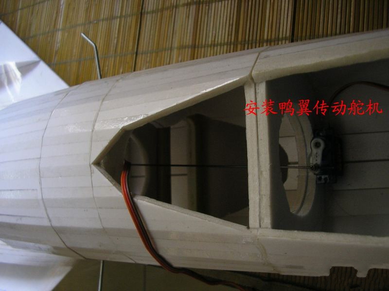

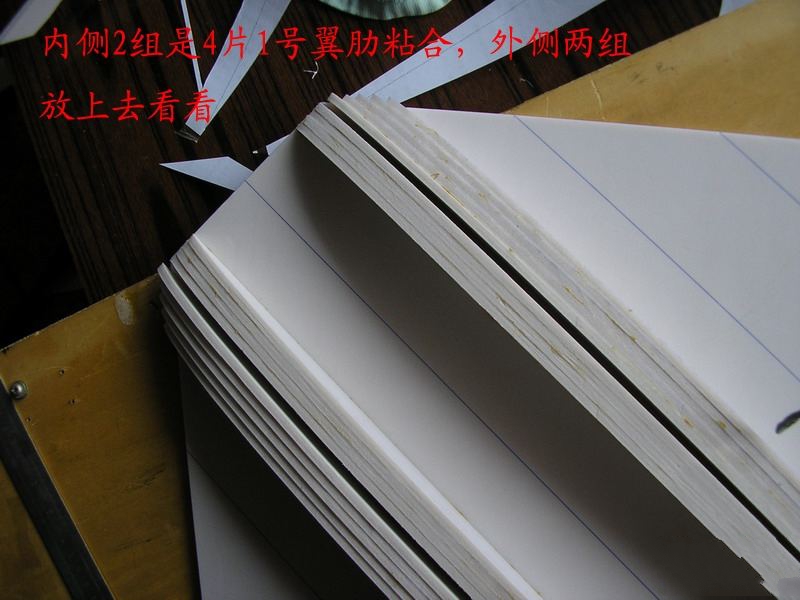

 楼主| 发表于 2013-12-13 11:28:01 | 显示全部楼层

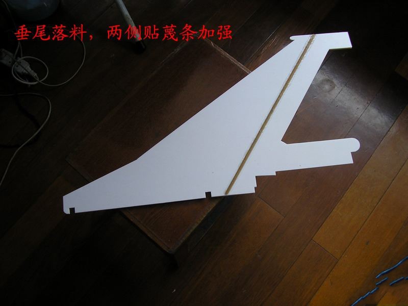

继续
【转fireofice】野狼版自主设计,歼10整理后制作流程,附图纸 图纸,officeplus,office怎么激活,wpsoffice,mostofice 作者:twototoo 698 【转fireofice】野狼版自主设计,歼10整理后制作流程,附图纸 图纸,officeplus,office怎么激活,wpsoffice,mostofice 作者:twototoo 8571
【转fireofice】野狼版自主设计,歼10整理后制作流程,附图纸 图纸,officeplus,office怎么激活,wpsoffice,mostofice 作者:twototoo 8185 【转fireofice】野狼版自主设计,歼10整理后制作流程,附图纸 图纸,officeplus,office怎么激活,wpsoffice,mostofice 作者:twototoo 1571
【转fireofice】野狼版自主设计,歼10整理后制作流程,附图纸 图纸,officeplus,office怎么激活,wpsoffice,mostofice 作者:twototoo 6200 【转fireofice】野狼版自主设计,歼10整理后制作流程,附图纸 图纸,officeplus,office怎么激活,wpsoffice,mostofice 作者:twototoo 84
【转fireofice】野狼版自主设计,歼10整理后制作流程,附图纸 图纸,officeplus,office怎么激活,wpsoffice,mostofice 作者:twototoo 1477 【转fireofice】野狼版自主设计,歼10整理后制作流程,附图纸 图纸,officeplus,office怎么激活,wpsoffice,mostofice 作者:twototoo 9179
【转fireofice】野狼版自主设计,歼10整理后制作流程,附图纸 图纸,officeplus,office怎么激活,wpsoffice,mostofice 作者:twototoo 7112 【转fireofice】野狼版自主设计,歼10整理后制作流程,附图纸 图纸,officeplus,office怎么激活,wpsoffice,mostofice 作者:twototoo 4468
【转fireofice】野狼版自主设计,歼10整理后制作流程,附图纸 图纸,officeplus,office怎么激活,wpsoffice,mostofice 作者:twototoo 2903 【转fireofice】野狼版自主设计,歼10整理后制作流程,附图纸 图纸,officeplus,office怎么激活,wpsoffice,mostofice 作者:twototoo 8115
【转fireofice】野狼版自主设计,歼10整理后制作流程,附图纸 图纸,officeplus,office怎么激活,wpsoffice,mostofice 作者:twototoo 4430 【转fireofice】野狼版自主设计,歼10整理后制作流程,附图纸 图纸,officeplus,office怎么激活,wpsoffice,mostofice 作者:twototoo 2043
【转fireofice】野狼版自主设计,歼10整理后制作流程,附图纸 图纸,officeplus,office怎么激活,wpsoffice,mostofice 作者:twototoo 6812 【转fireofice】野狼版自主设计,歼10整理后制作流程,附图纸 图纸,officeplus,office怎么激活,wpsoffice,mostofice 作者:twototoo 6215
【转fireofice】野狼版自主设计,歼10整理后制作流程,附图纸 图纸,officeplus,office怎么激活,wpsoffice,mostofice 作者:twototoo 5153 【转fireofice】野狼版自主设计,歼10整理后制作流程,附图纸 图纸,officeplus,office怎么激活,wpsoffice,mostofice 作者:twototoo 1684
【转fireofice】野狼版自主设计,歼10整理后制作流程,附图纸 图纸,officeplus,office怎么激活,wpsoffice,mostofice 作者:twototoo 9008 【转fireofice】野狼版自主设计,歼10整理后制作流程,附图纸 图纸,officeplus,office怎么激活,wpsoffice,mostofice 作者:twototoo 506
【转fireofice】野狼版自主设计,歼10整理后制作流程,附图纸 图纸,officeplus,office怎么激活,wpsoffice,mostofice 作者:twototoo 8244 【转fireofice】野狼版自主设计,歼10整理后制作流程,附图纸 图纸,officeplus,office怎么激活,wpsoffice,mostofice 作者:twototoo 7120
【转fireofice】野狼版自主设计,歼10整理后制作流程,附图纸 图纸,officeplus,office怎么激活,wpsoffice,mostofice 作者:twototoo 1538 【转fireofice】野狼版自主设计,歼10整理后制作流程,附图纸 图纸,officeplus,office怎么激活,wpsoffice,mostofice 作者:twototoo 3629
【转fireofice】野狼版自主设计,歼10整理后制作流程,附图纸 图纸,officeplus,office怎么激活,wpsoffice,mostofice 作者:twototoo 8049 【转fireofice】野狼版自主设计,歼10整理后制作流程,附图纸 图纸,officeplus,office怎么激活,wpsoffice,mostofice 作者:twototoo 9327
【转fireofice】野狼版自主设计,歼10整理后制作流程,附图纸 图纸,officeplus,office怎么激活,wpsoffice,mostofice 作者:twototoo 6191 【转fireofice】野狼版自主设计,歼10整理后制作流程,附图纸 图纸,officeplus,office怎么激活,wpsoffice,mostofice 作者:twototoo 972
【转fireofice】野狼版自主设计,歼10整理后制作流程,附图纸 图纸,officeplus,office怎么激活,wpsoffice,mostofice 作者:twototoo 5858 【转fireofice】野狼版自主设计,歼10整理后制作流程,附图纸 图纸,officeplus,office怎么激活,wpsoffice,mostofice 作者:twototoo 5600

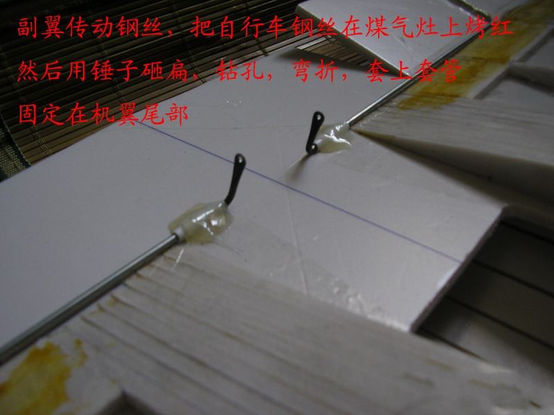

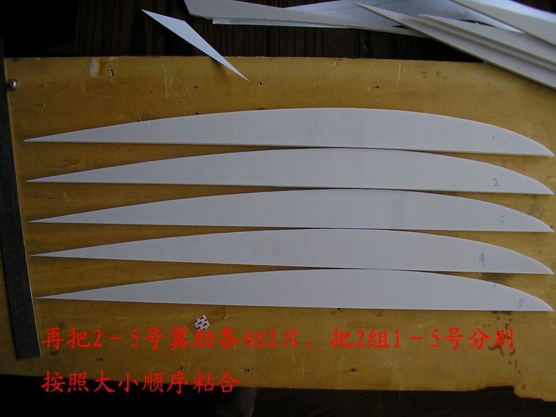

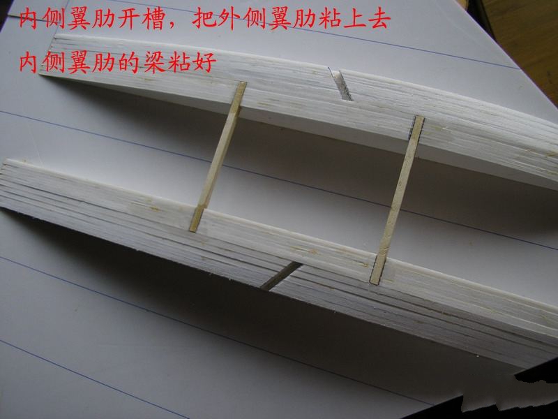

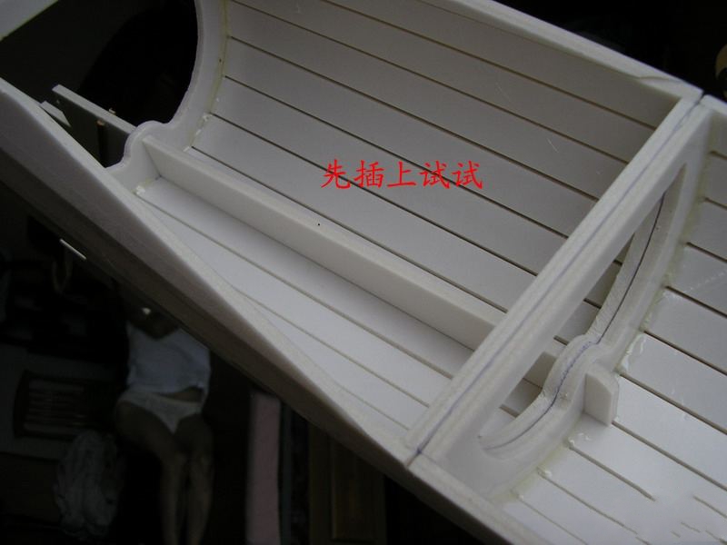

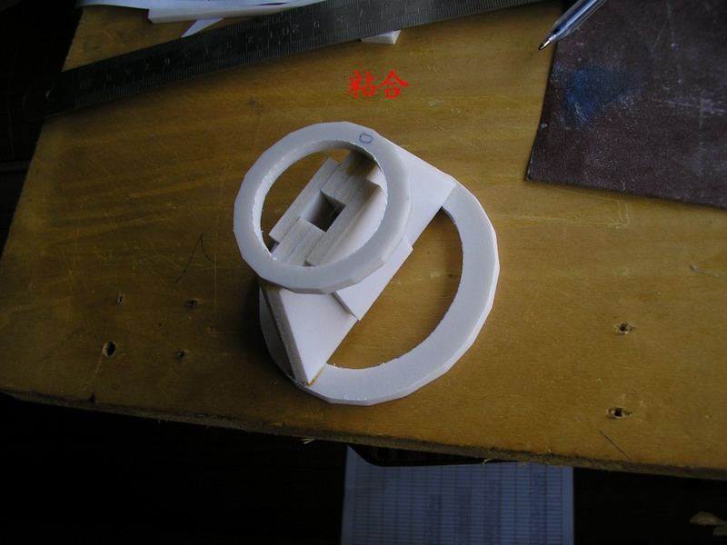

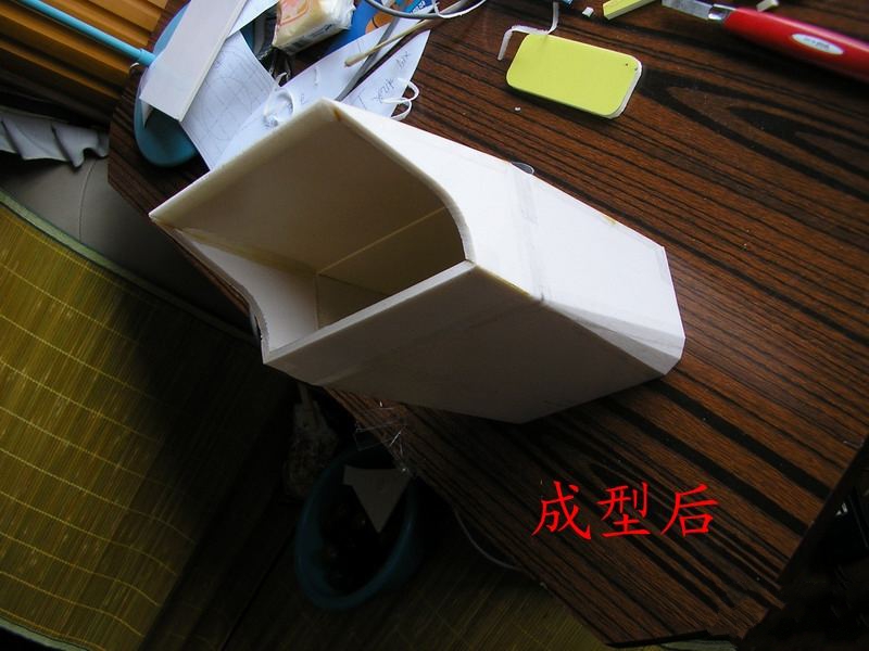

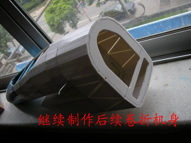

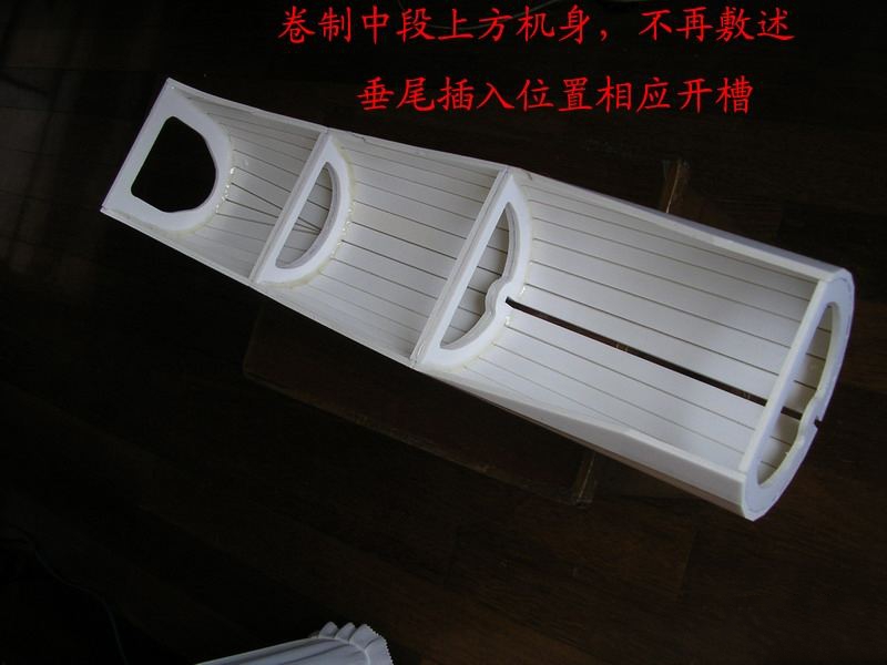

 楼主| 发表于 2013-12-13 11:28:25 | 显示全部楼层

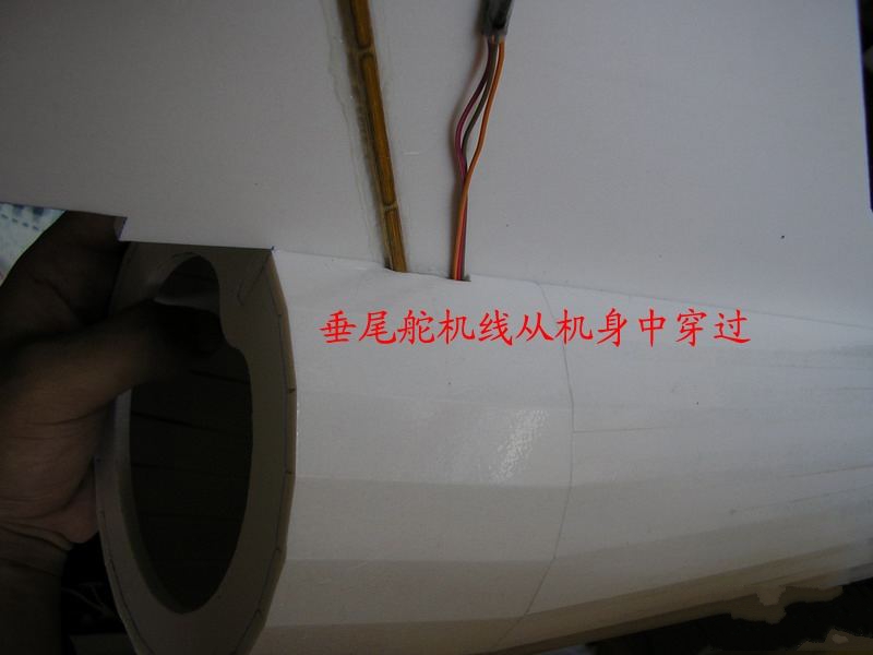

再继续
【转fireofice】野狼版自主设计,歼10整理后制作流程,附图纸 图纸,officeplus,office怎么激活,wpsoffice,mostofice 作者:twototoo 8955 【转fireofice】野狼版自主设计,歼10整理后制作流程,附图纸 图纸,officeplus,office怎么激活,wpsoffice,mostofice 作者:twototoo 7847
【转fireofice】野狼版自主设计,歼10整理后制作流程,附图纸 图纸,officeplus,office怎么激活,wpsoffice,mostofice 作者:twototoo 3419 【转fireofice】野狼版自主设计,歼10整理后制作流程,附图纸 图纸,officeplus,office怎么激活,wpsoffice,mostofice 作者:twototoo 8860
【转fireofice】野狼版自主设计,歼10整理后制作流程,附图纸 图纸,officeplus,office怎么激活,wpsoffice,mostofice 作者:twototoo 3881 【转fireofice】野狼版自主设计,歼10整理后制作流程,附图纸 图纸,officeplus,office怎么激活,wpsoffice,mostofice 作者:twototoo 4055
【转fireofice】野狼版自主设计,歼10整理后制作流程,附图纸 图纸,officeplus,office怎么激活,wpsoffice,mostofice 作者:twototoo 3968 【转fireofice】野狼版自主设计,歼10整理后制作流程,附图纸 图纸,officeplus,office怎么激活,wpsoffice,mostofice 作者:twototoo 5576
【转fireofice】野狼版自主设计,歼10整理后制作流程,附图纸 图纸,officeplus,office怎么激活,wpsoffice,mostofice 作者:twototoo 1673 【转fireofice】野狼版自主设计,歼10整理后制作流程,附图纸 图纸,officeplus,office怎么激活,wpsoffice,mostofice 作者:twototoo 7544
【转fireofice】野狼版自主设计,歼10整理后制作流程,附图纸 图纸,officeplus,office怎么激活,wpsoffice,mostofice 作者:twototoo 3332 【转fireofice】野狼版自主设计,歼10整理后制作流程,附图纸 图纸,officeplus,office怎么激活,wpsoffice,mostofice 作者:twototoo 4572
【转fireofice】野狼版自主设计,歼10整理后制作流程,附图纸 图纸,officeplus,office怎么激活,wpsoffice,mostofice 作者:twototoo 8198 【转fireofice】野狼版自主设计,歼10整理后制作流程,附图纸 图纸,officeplus,office怎么激活,wpsoffice,mostofice 作者:twototoo 3827
【转fireofice】野狼版自主设计,歼10整理后制作流程,附图纸 图纸,officeplus,office怎么激活,wpsoffice,mostofice 作者:twototoo 9236 【转fireofice】野狼版自主设计,歼10整理后制作流程,附图纸 图纸,officeplus,office怎么激活,wpsoffice,mostofice 作者:twototoo 5641
【转fireofice】野狼版自主设计,歼10整理后制作流程,附图纸 图纸,officeplus,office怎么激活,wpsoffice,mostofice 作者:twototoo 5746 【转fireofice】野狼版自主设计,歼10整理后制作流程,附图纸 图纸,officeplus,office怎么激活,wpsoffice,mostofice 作者:twototoo 517
【转fireofice】野狼版自主设计,歼10整理后制作流程,附图纸 图纸,officeplus,office怎么激活,wpsoffice,mostofice 作者:twototoo 5409

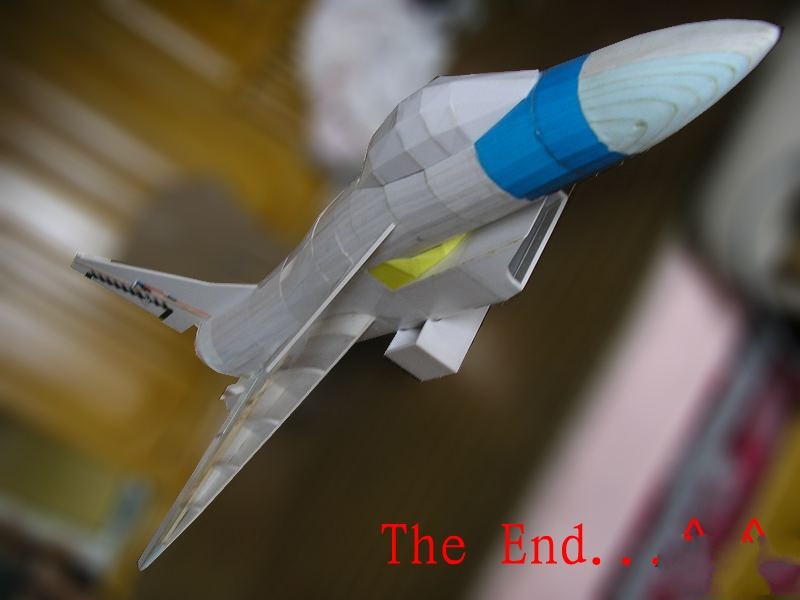

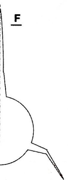

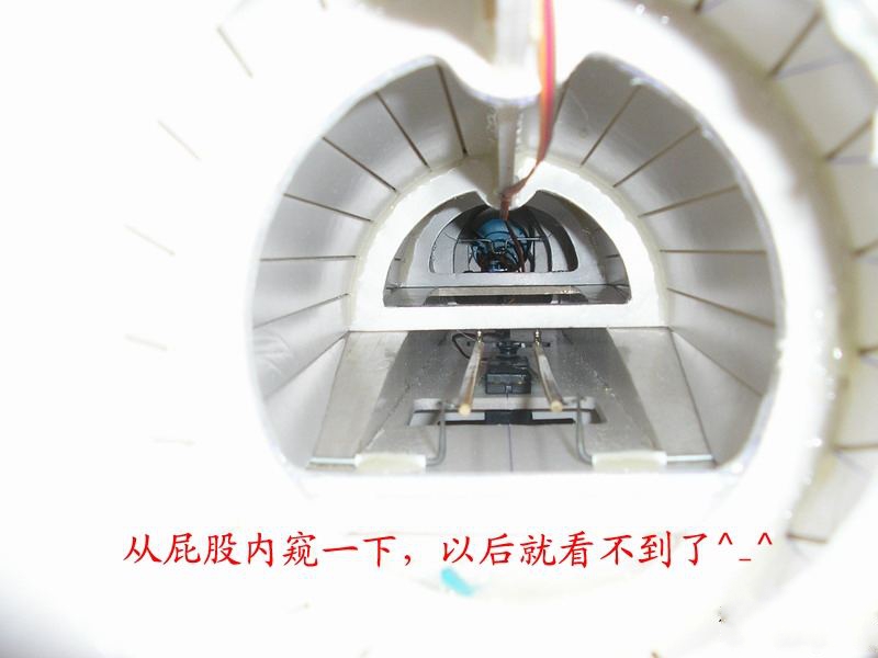

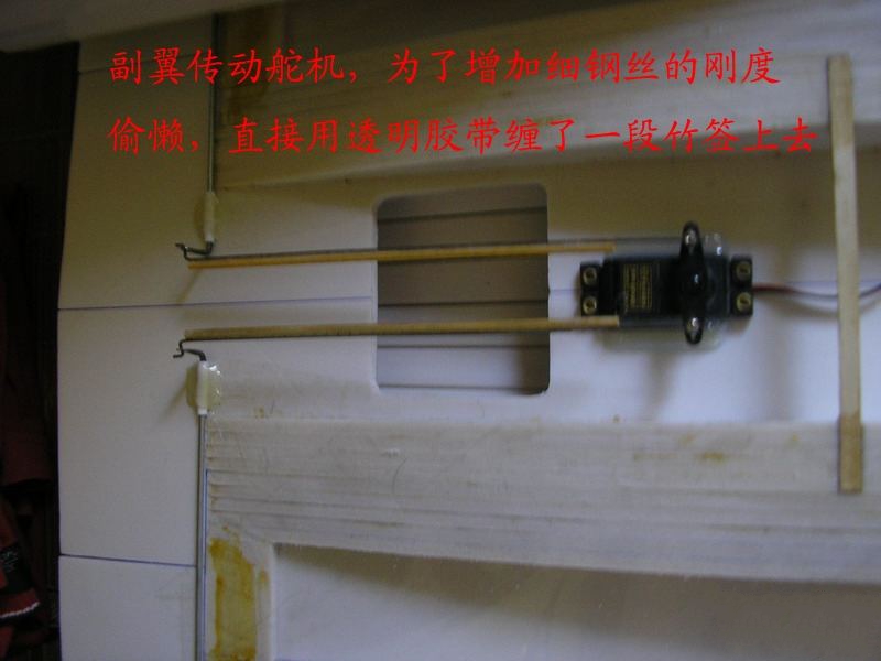

 楼主| 发表于 2013-12-13 12:55:48 | 显示全部楼层

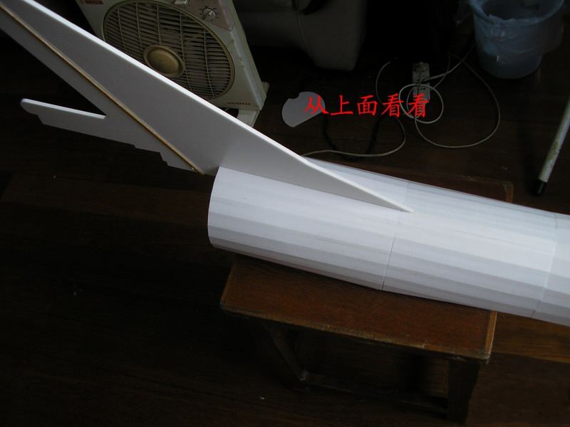

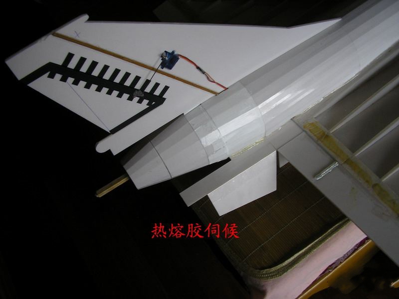

图纸奉上,尾部那个腹鳍的图纸也在座舱图纸内 暂时飞不了了,上海因为奥运禁飞,先在桌上动动舵面^
上个合照^_^
【转fireofice】野狼版自主设计,歼10整理后制作流程,附图纸 图纸,officeplus,office怎么激活,wpsoffice,mostofice 作者:twototoo 9224
