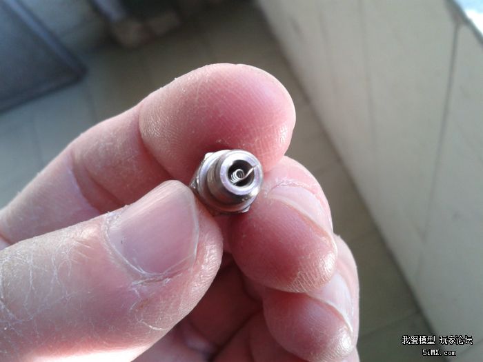

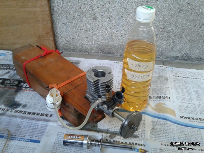

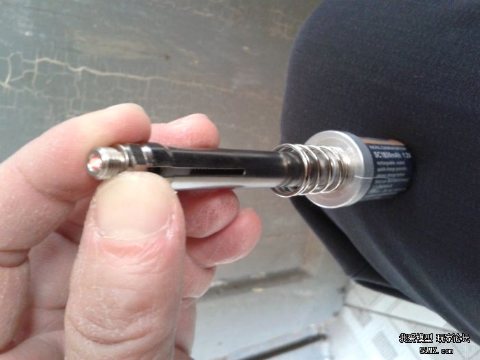

用22元小日本甲醇机不作任何一点改动,直接烧93号汽油[加一点机油,比例约7比1],很容易起动,运转平稳,但点火器要一直插着
