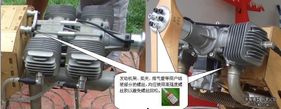

       1、发动机本身的减震工作一定要做到位。
   (1)发动机上所有螺丝应该涂上高强度螺丝胶以避免螺丝回松。如图:

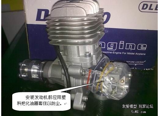

2、组装时应该用塑料套住化油器以防尘
由于航模汽油发动机的化油器极为精密,稍许的杂物就容易堵塞内部油路而导致发动机不能正常工作,而飞机安装时经常需要钻洞打磨产生碎屑粉尘等,因此在装上飞机机身前应该用塑料袋套住化油器以防尘。
{转laoyin6264}航模无人机汽油发动机组装、磨全、调试、使... 无人机,舵机,机架,发动机,油动 作者:think2fly 1715
图示:安装发动机前应用塑料把化油器套住以防尘

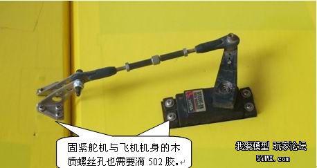

3、固紧舵机与飞机机身的木质螺丝孔也需要打胶。如图:
{转laoyin6264}航模无人机汽油发动机组装、磨全、调试、使... 无人机,舵机,机架,发动机,油动 作者:think2fly 1596
因为汽油发动机震动较大,并会带动机向及舵面产生大的共振,几个起落后就容易把坚固舵机的螺丝震松甚至脱落造成事故。因此在机身舵机架上打好孔后,把舵机装到机身上前一会,用502胶水滴入木孔内,接着再把舵机上到机身比较好。

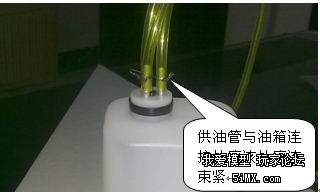

(2)       供油管与油箱连接处应该处应该束紧。
     汽油管的弹性远不如甲醇机用的硅胶管,加上强烈的震动, 特别是使用时间较后油管会碰硬化。这会让供油管与油管金属管接头处产生缝隙吸入空气。笔者就曾碰到几次因此发动机熄火,甚至低空吊机突然熄火摔到地面的情况。仔细一检查,供油管与油管金属管接头接头处很松,后来用细铁丝绕两圈扭紧后再没碰到油管漏气的情况。
{转laoyin6264}航模无人机汽油发动机组装、磨全、调试、使... 无人机,舵机,机架,发动机,油动 作者:think2fly 6364
供油管与油箱连接处应该处应该束紧
图示:供油管与油箱连接处应该处应该束紧

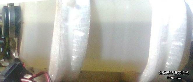

       (3)       油箱与飞机机身也需要有减震措施。如图:
{转laoyin6264}航模无人机汽油发动机组装、磨全、调试、使... 无人机,舵机,机架,发动机,油动 作者:think2fly 1429
图示:油箱与机身、扎带接触的地方,都应垫上高弹泡沫
同样因单缸汽油发动机震动较大及机身的高频抖动,让油箱内的燃油充满了气泡,特别是高速时,整个油箱的燃油呈沸腾状,让化油器的供油管内气泡连连,这不仅严重影响发动机动力输出,而且让发动机贫油受损甚至拉缸。垫上高弹泡沫后,即使发动机全油高速,油箱内的燃油也非常“平静”。

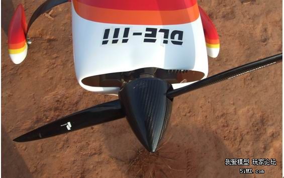

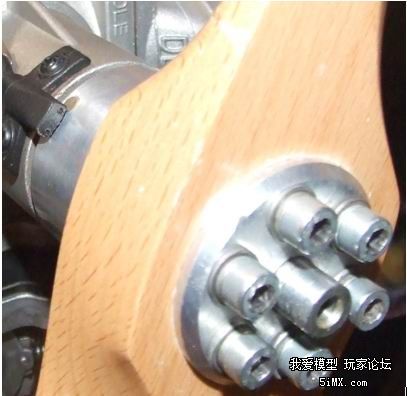

       5、桨的安装
首先是桨需要安全安装。应该按发动机厂家的要求安装桨,如需在桨根打辅助孔的即打孔,辅助孔的螺丝也应该上两三丝螺丝胶。主轴螺丝则不能上螺丝胶避免难以拆卸。
其次是桨安装角度。当输出轴旋转到点火时刻时,桨停留在12-13点钟方向。
{转laoyin6264}航模无人机汽油发动机组装、磨全、调试、使... 无人机,舵机,机架,发动机,油动 作者:think2fly 7809
这样有两个好处:一是手拨桨时易点火;二是熄火后桨基本停在3点钟左右的水平方向,不易刮到地面而损坏。如图:
