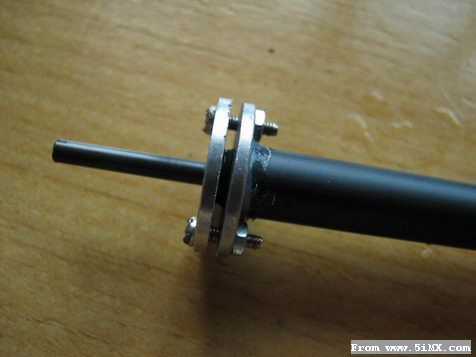

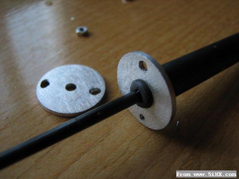

经多位热心模友的提示和帮助,推进器的密封决定采用O形圈,用报废电直尾管改造,自行设计了O圈密封。
求加精!!!{转qazp}雪碧瓶潜艇全部完成 电池,舵机,接收机,马达 作者:think2fly 8751

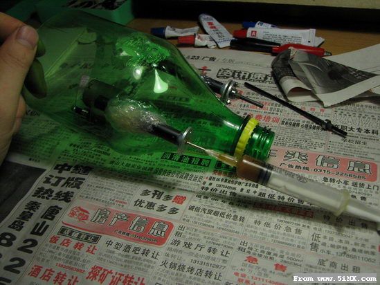

螺丝调节松紧,经检验密封效果良好。
求加精!!!{转qazp}雪碧瓶潜艇全部完成 电池,舵机,接收机,马达 作者:think2fly 3429
除了O圈,还要往管内注满黄油,双保险。
求加精!!!{转qazp}雪碧瓶潜艇全部完成 电池,舵机,接收机,马达 作者:think2fly 4628
推进轴装配完成。

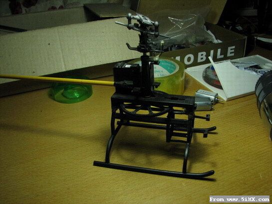

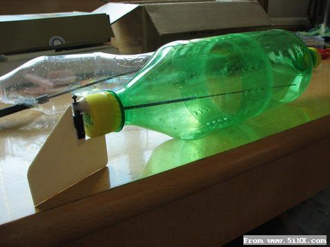

尾舵也是用报废电直尾旋夹改装,这个比较简单。
求加精!!!{转qazp}雪碧瓶潜艇全部完成 电池,舵机,接收机,马达 作者:think2fly 7843

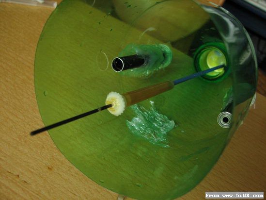

尾舵拉杆的密封,除用抽空的圆珠笔芯,又加了一个稍粗的储油管,效果不错,端口用伞齿轮封堵。

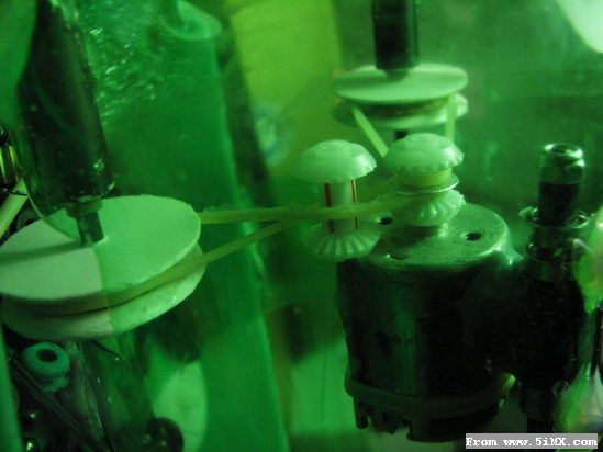

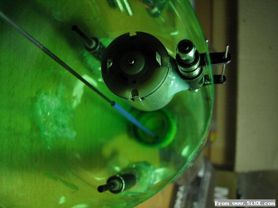

动力采用悬挂式,一个高转速小扭力的280马达。
求加精!!!{转qazp}雪碧瓶潜艇全部完成 电池,舵机,接收机,马达 作者:think2fly 9437

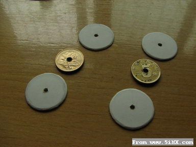

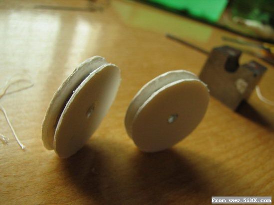

要想用这个马达带动两个推进轴,要用减速比,采用硬币制成。
求加精!!!{转qazp}雪碧瓶潜艇全部完成 电池,舵机,接收机,马达 作者:think2fly 4701
两个传动盘。
求加精!!!{转qazp}雪碧瓶潜艇全部完成 电池,舵机,接收机,马达 作者:think2fly 8999
装配完成,传动材料最初用的尼龙线,尽开扣,又用皮筋,弹性过大易折不顶用,最后用的这种皮带韧性强振动小,知道是什么吗?呵呵,少儿不宜型,到处都有卖,供货充足哈。那个套着一小截吸管的东西,可有效防止正反转换向时皮带绞入马达轴。

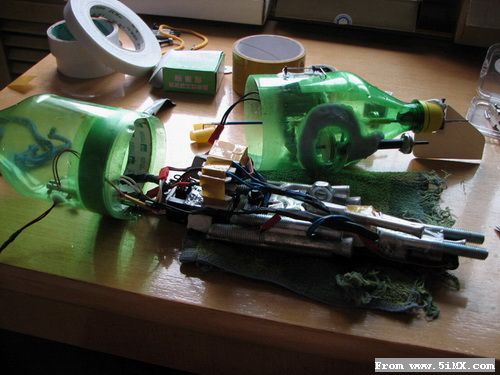

求加精!!!{转qazp}雪碧瓶潜艇全部完成 电池,舵机,接收机,马达 作者:think2fly 9060

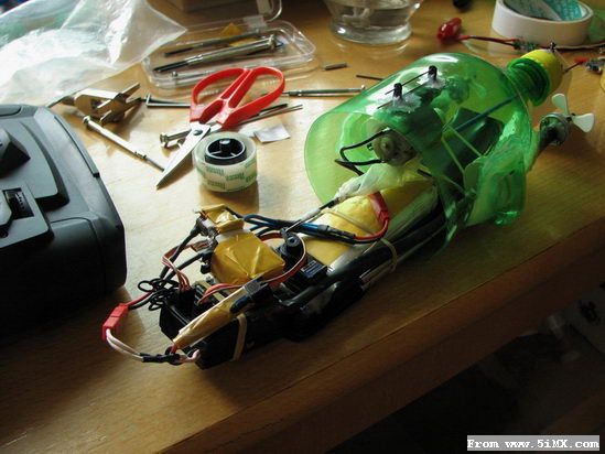

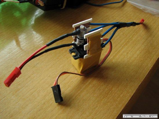

电子设备,电池、接收机、舵机,全部集成在一个内存条盒上。
求加精!!!{转qazp}雪碧瓶潜艇全部完成 电池,舵机,接收机,马达 作者:think2fly 8797
这又是我设计的一大法宝,潜艇倒车时马达要换向转动,我不懂电子学,做不出电子元件控制的换向设备,那就来土法,用舵机实现简单实用的机械换向。
求加精!!!{转qazp}雪碧瓶潜艇全部完成 电池,舵机,接收机,马达 作者:think2fly 5026

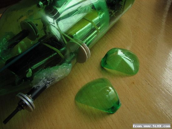

传动盘处的密封,正好用瓶底补上。

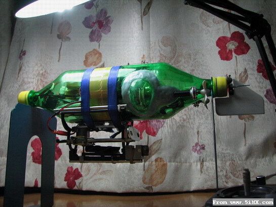

求加精!!!{转qazp}雪碧瓶潜艇全部完成 电池,舵机,接收机,马达 作者:think2fly 9383

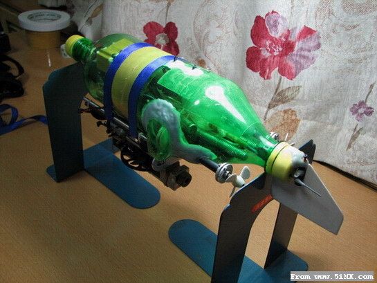

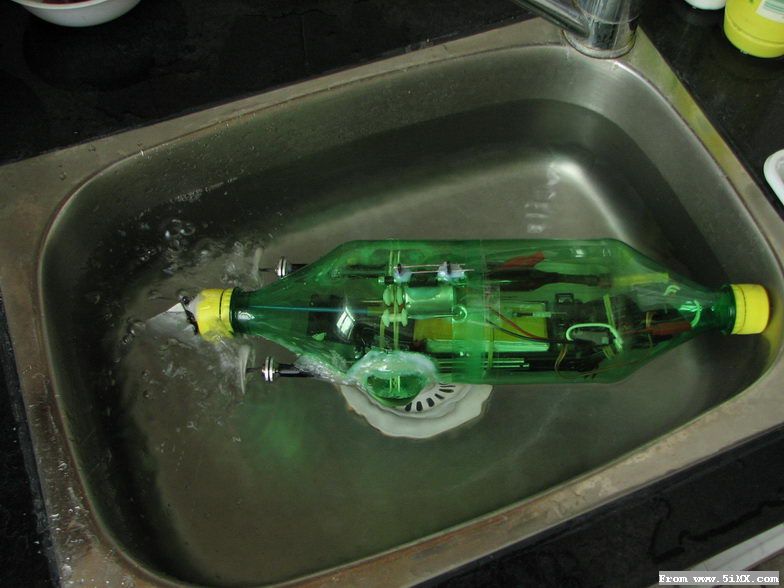

总装完成,准备下水试航。哦?瓶体间怎么密封?呵呵,这个...可口可乐公司已经把瓶子做得非常地道了,只肖简单用透明胶带粘一圈就全部OK了。
求加精!!!{转qazp}雪碧瓶潜艇全部完成 电池,舵机,接收机,马达 作者:think2fly 6710
下水!密封情况非常好,用手压到水下也没问题。不过暂时还只能前进后退,下一步将制作下潜用的旋桨,全部完成后再做配重。

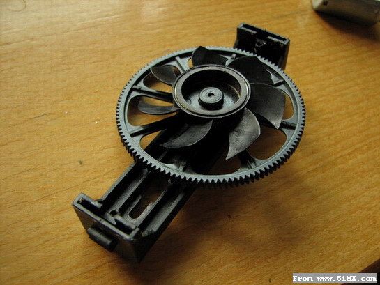

续:下潜器
求加精!!!{转qazp}雪碧瓶潜艇全部完成 电池,舵机,接收机,马达 作者:think2fly 2289
报废电直架

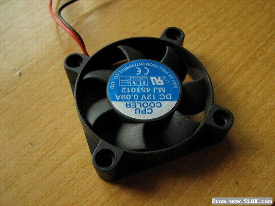

求加精!!!{转qazp}雪碧瓶潜艇全部完成 电池,舵机,接收机,马达 作者:think2fly 2209

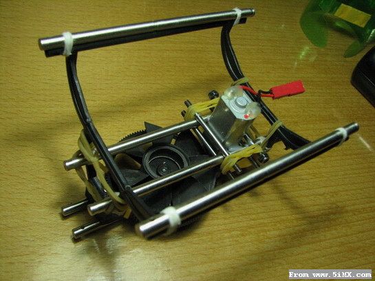

报废CPU风扇
求加精!!!{转qazp}雪碧瓶潜艇全部完成 电池,舵机,接收机,马达 作者:think2fly 5941

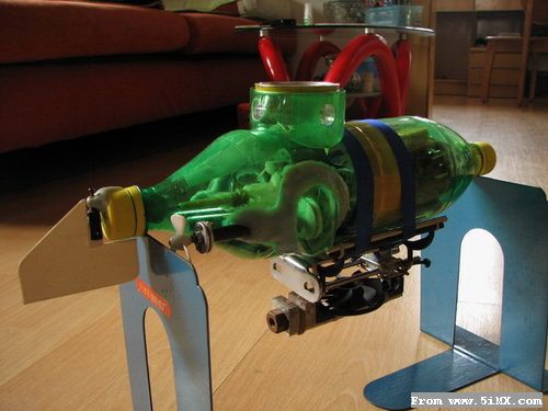

安装
求加精!!!{转qazp}雪碧瓶潜艇全部完成 电池,舵机,接收机,马达 作者:think2fly 925

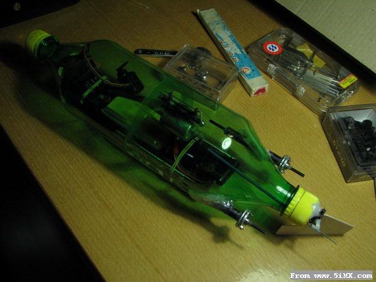

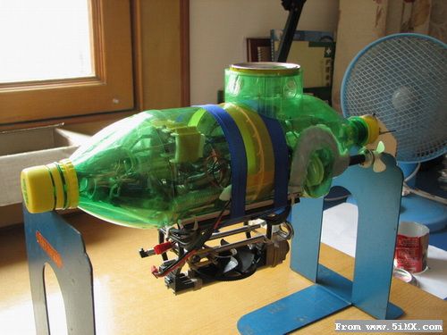

完成
求加精!!!{转qazp}雪碧瓶潜艇全部完成 电池,舵机,接收机,马达 作者:think2fly 8644
全部总装完成。

求加精!!!{转qazp}雪碧瓶潜艇全部完成 电池,舵机,接收机,马达 作者:think2fly 3808
这是最后装配时拍的,用膨胀螺栓作为压舱物,差不多五六根就能抵消浮力。
求加精!!!{转qazp}雪碧瓶潜艇全部完成 电池,舵机,接收机,马达 作者:think2fly 850
求加精!!!{转qazp}雪碧瓶潜艇全部完成 电池,舵机,接收机,马达 作者:think2fly 1068
最后完成。下潜器的电机就浸在水里工作,短不了路。上面的小舱室里准备安装一个无线微型摄像头,可拍到水下画面。
