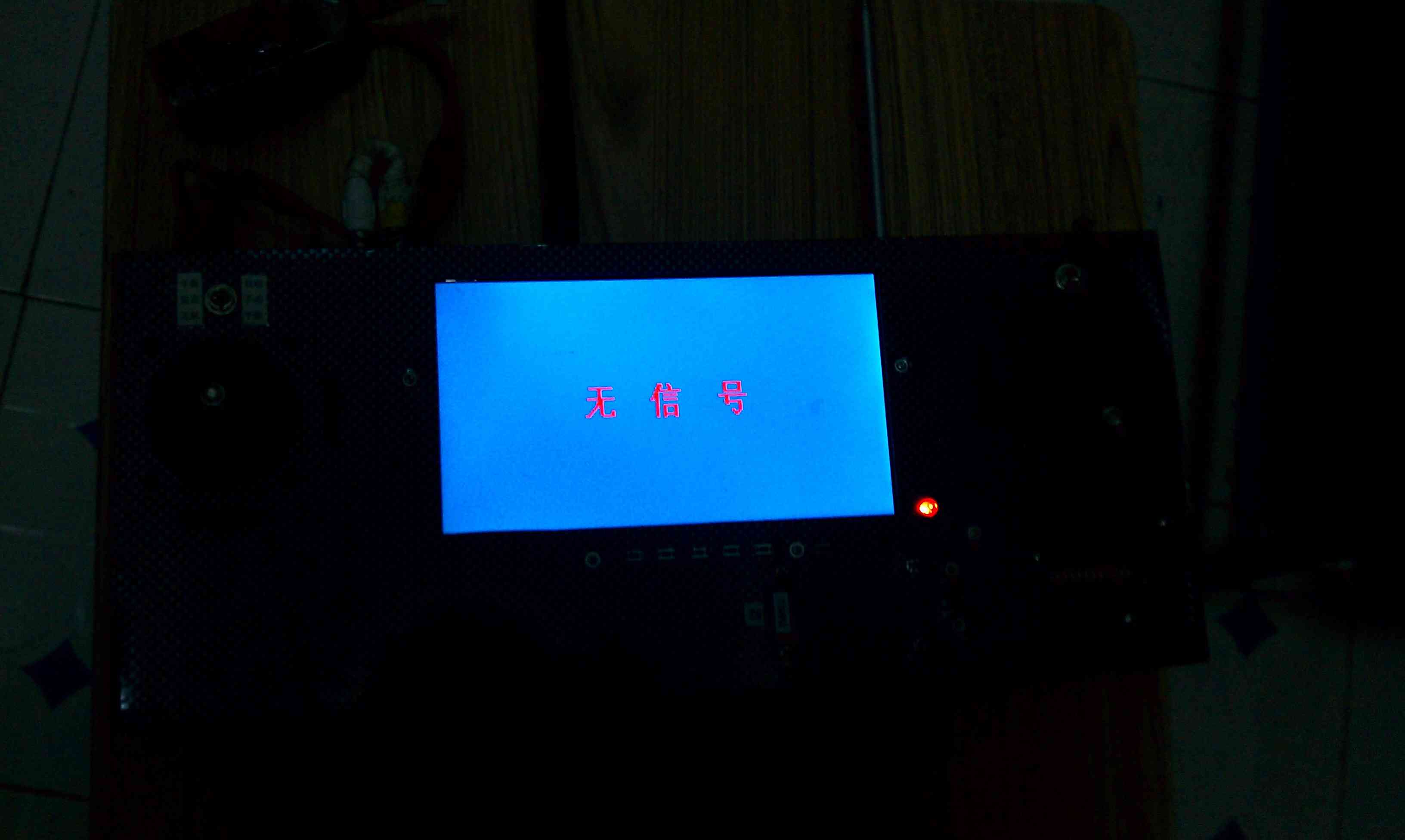

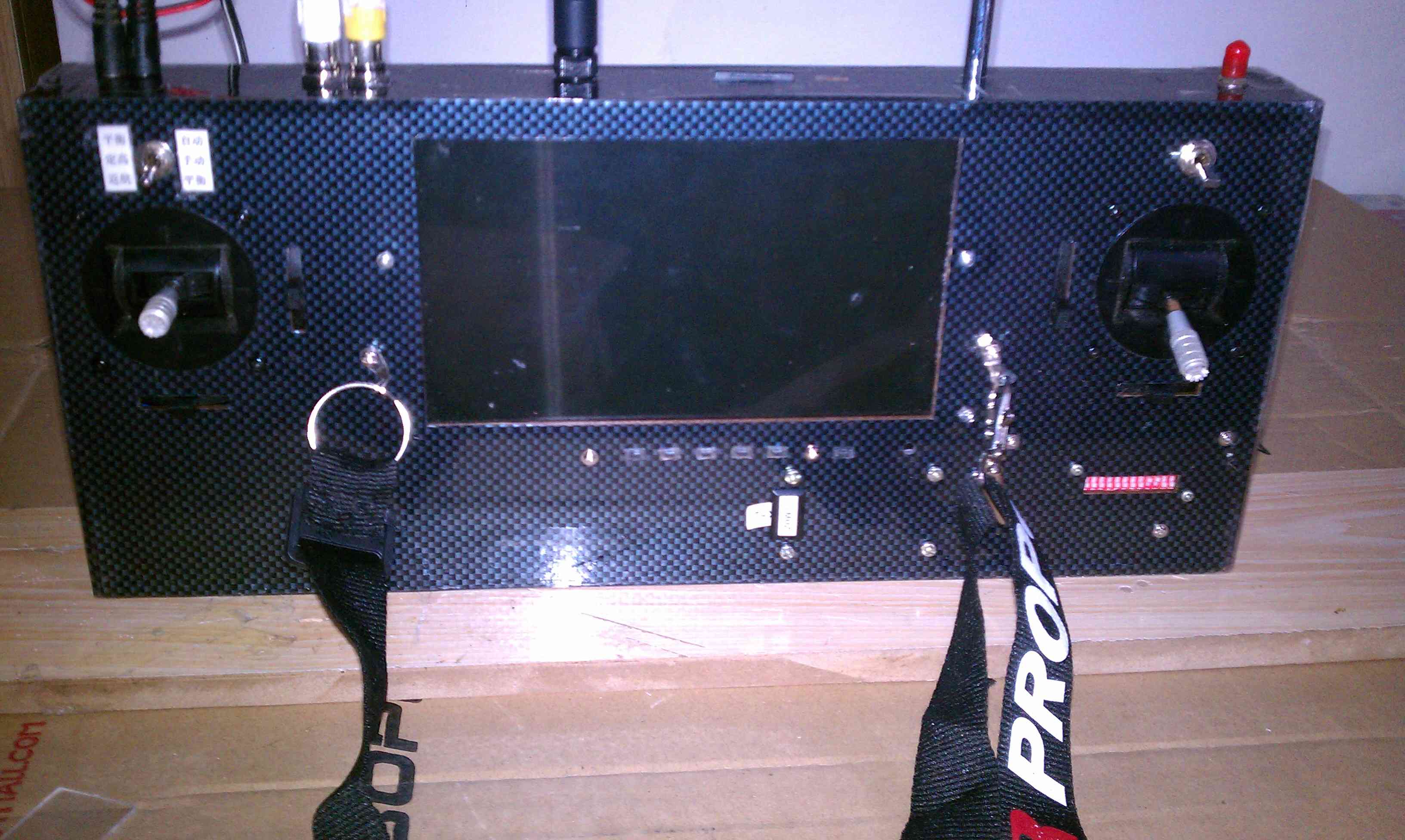

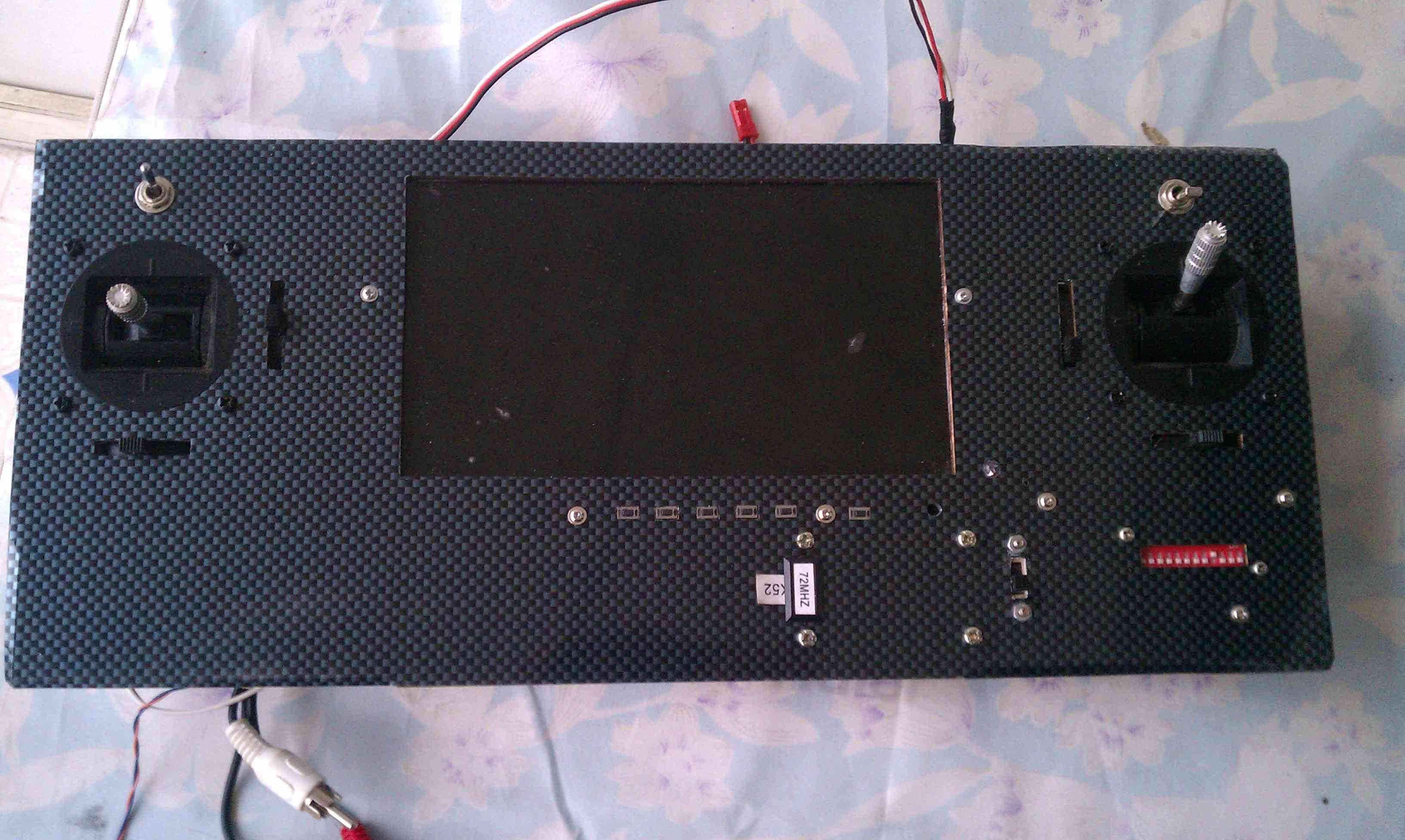

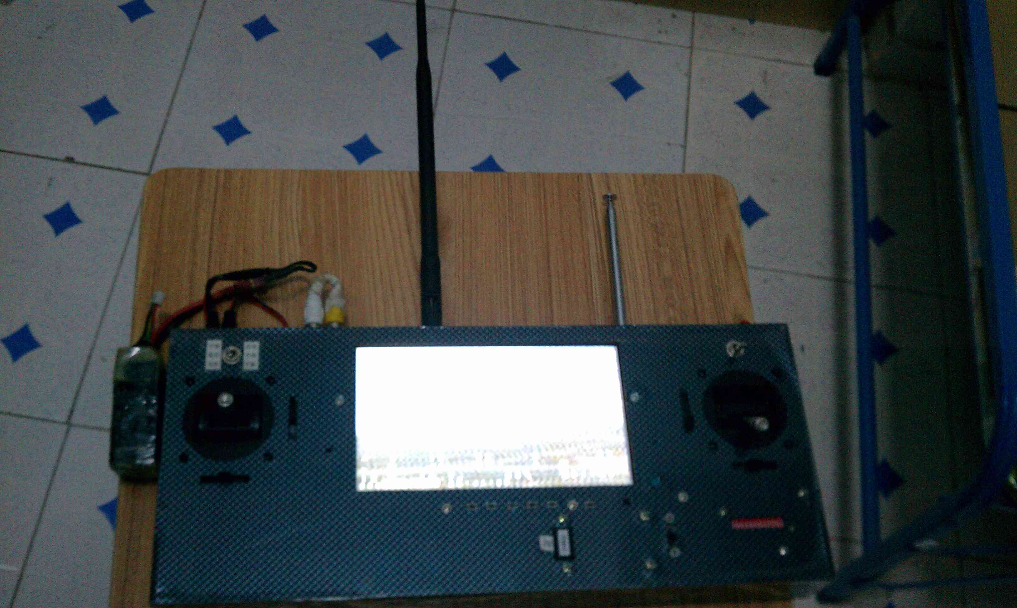

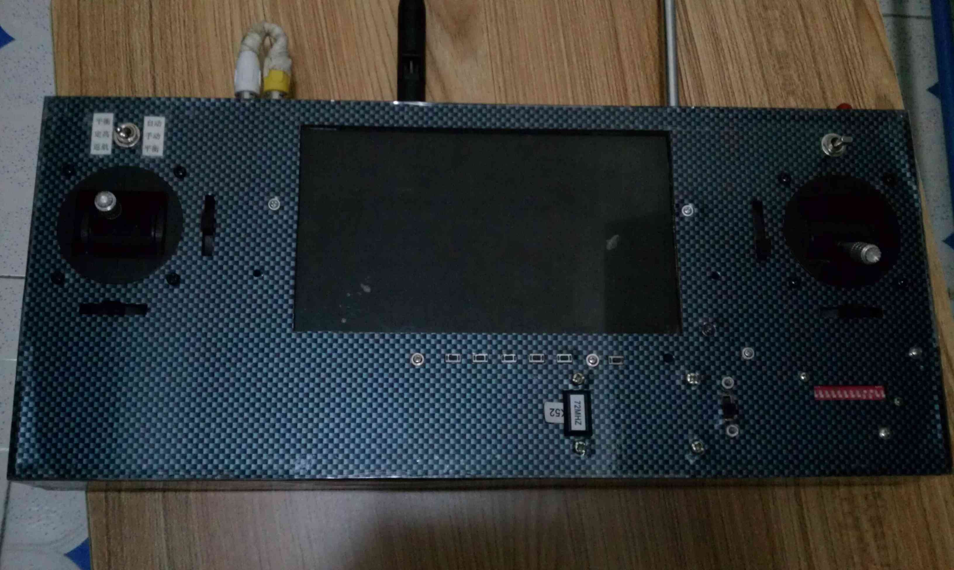

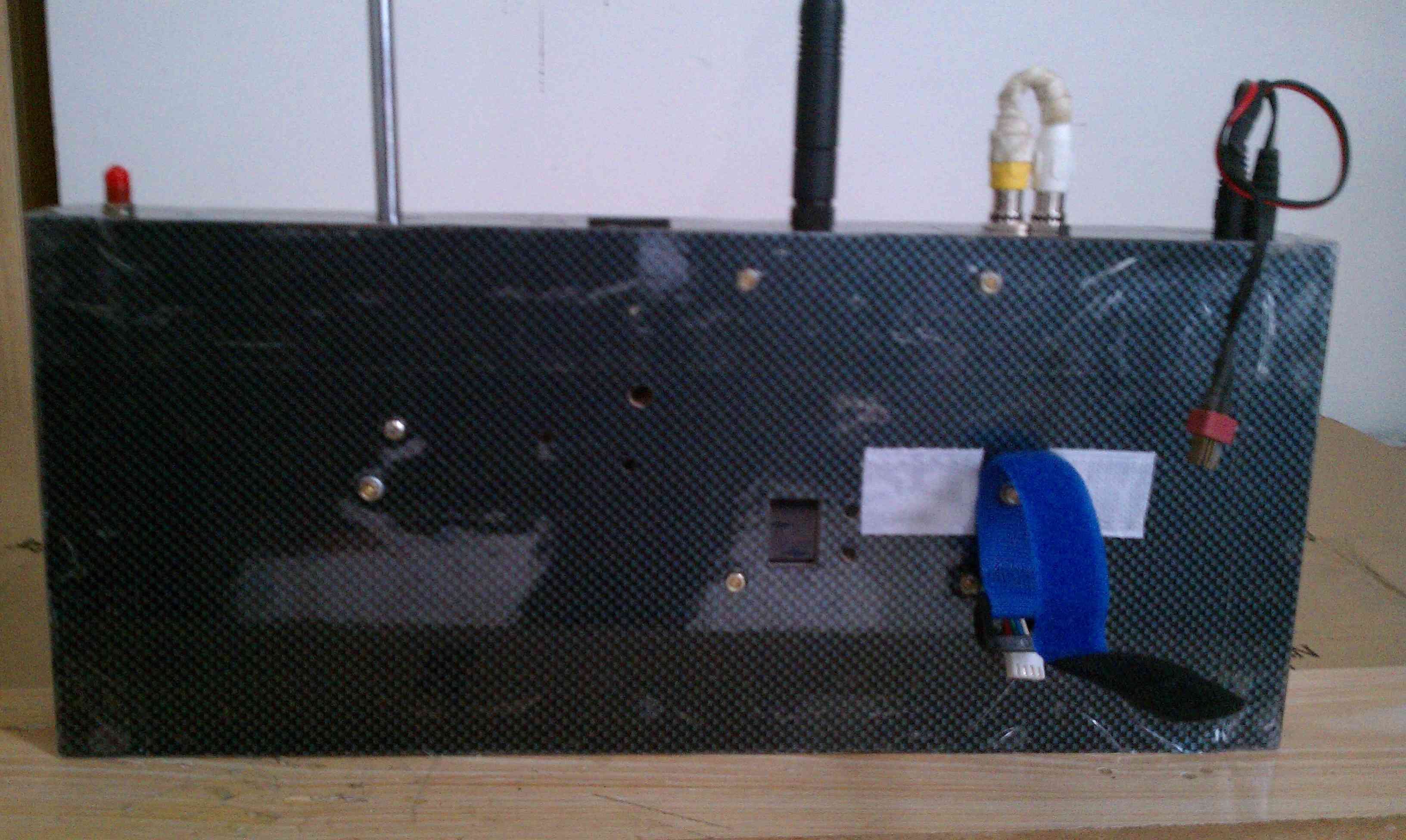

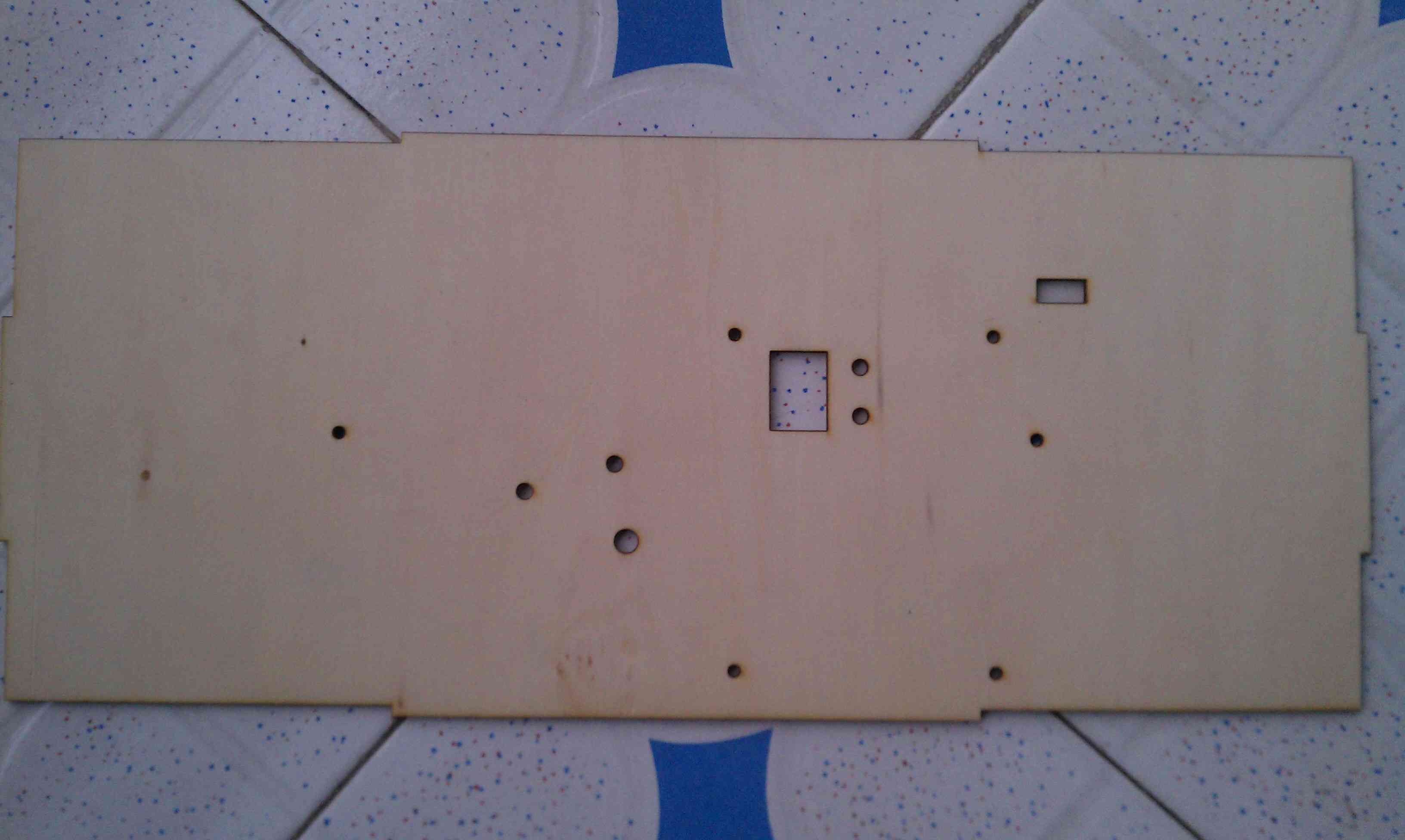

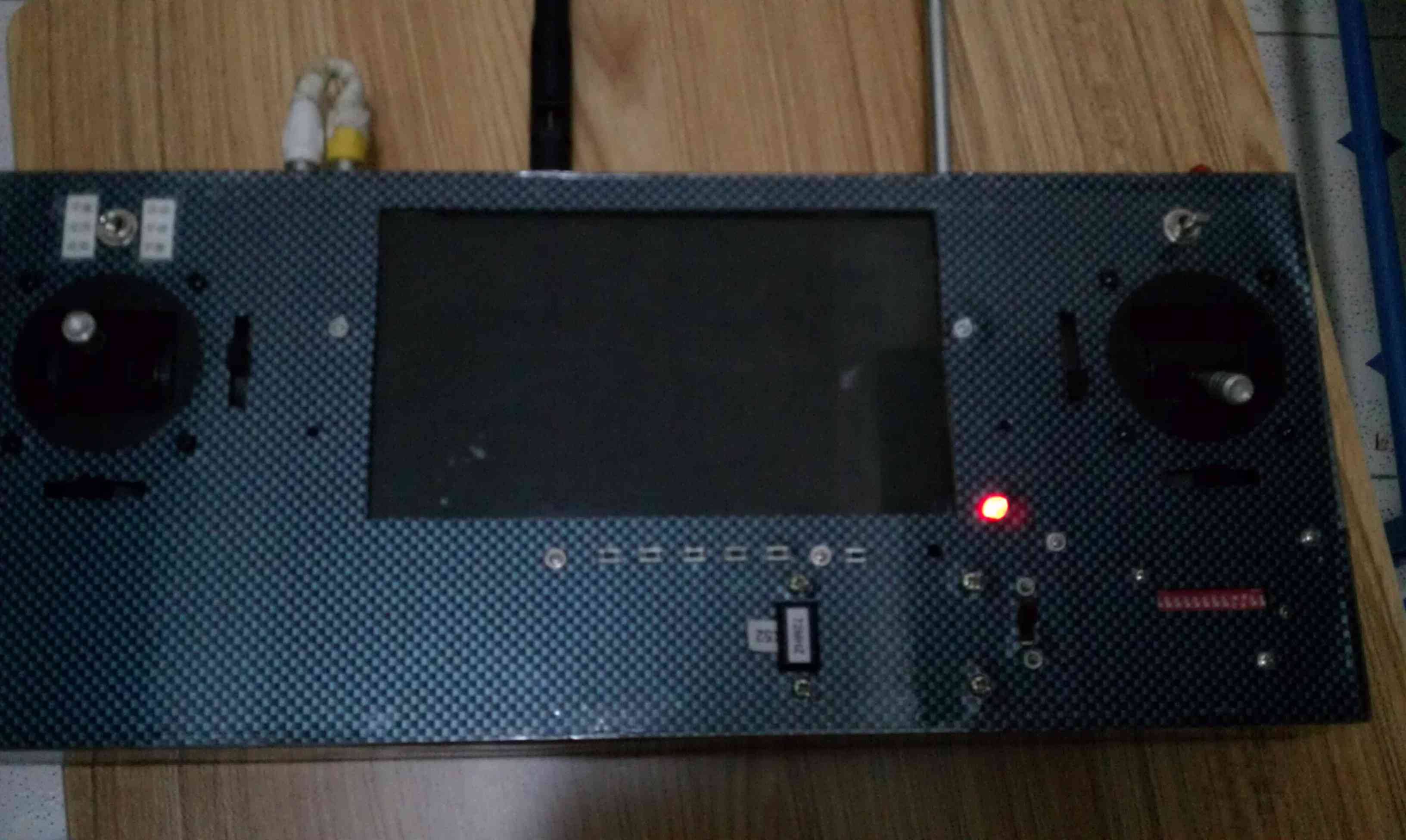

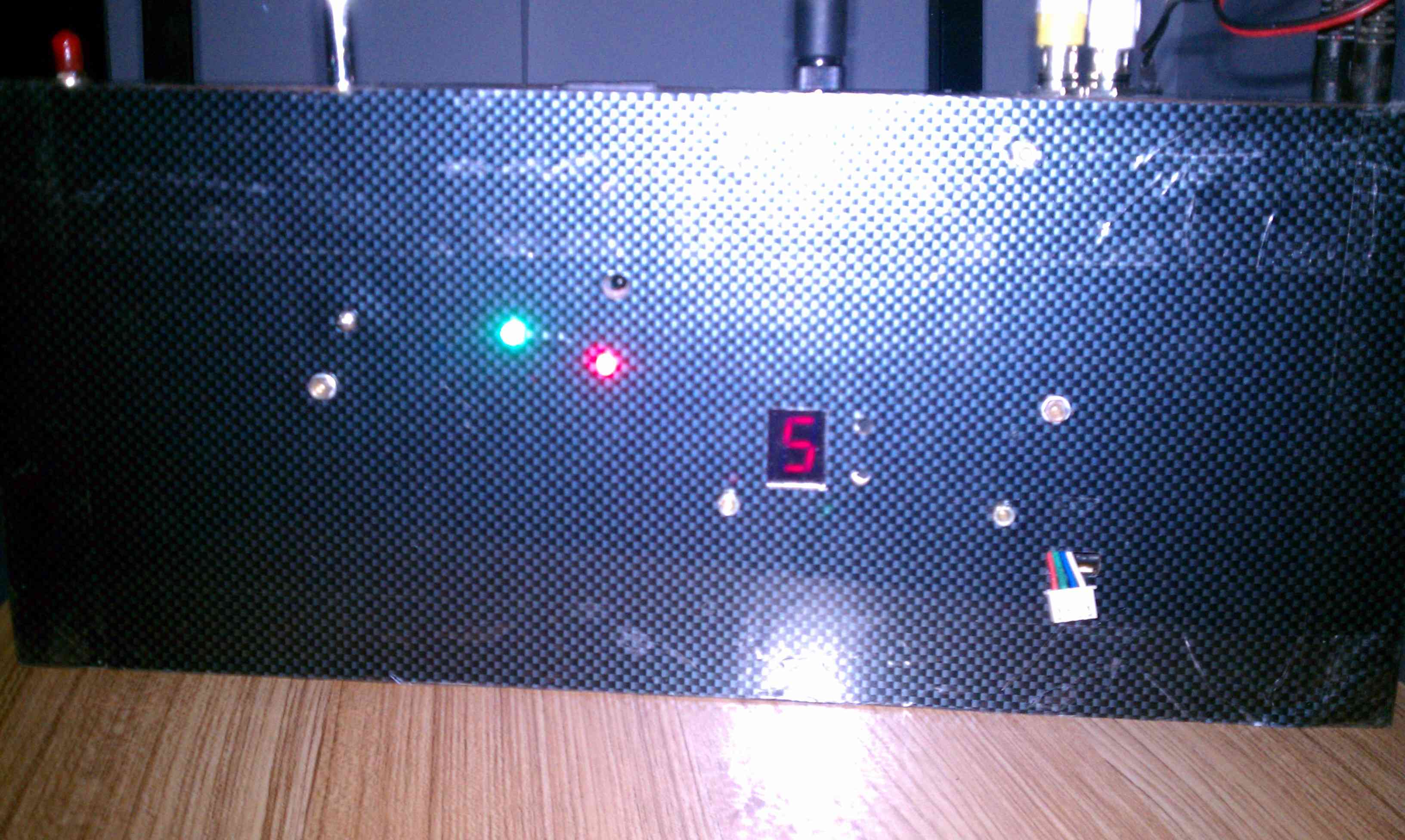

花了一个星期做出来的,原来是在遥控器上装了个支架,把显示器固定在上面,但是用起来感觉不方便,看了其他模友做的一体控感觉相当不错,说干就干:量尺寸,画图,找人切割板子,拿回来组装,发现设计缺陷,重新设计,再找人切割板子,组装,贴纸,测试,定型。经过一个多星期终于做出来了,虽然看起来丑了点,但是很实用。

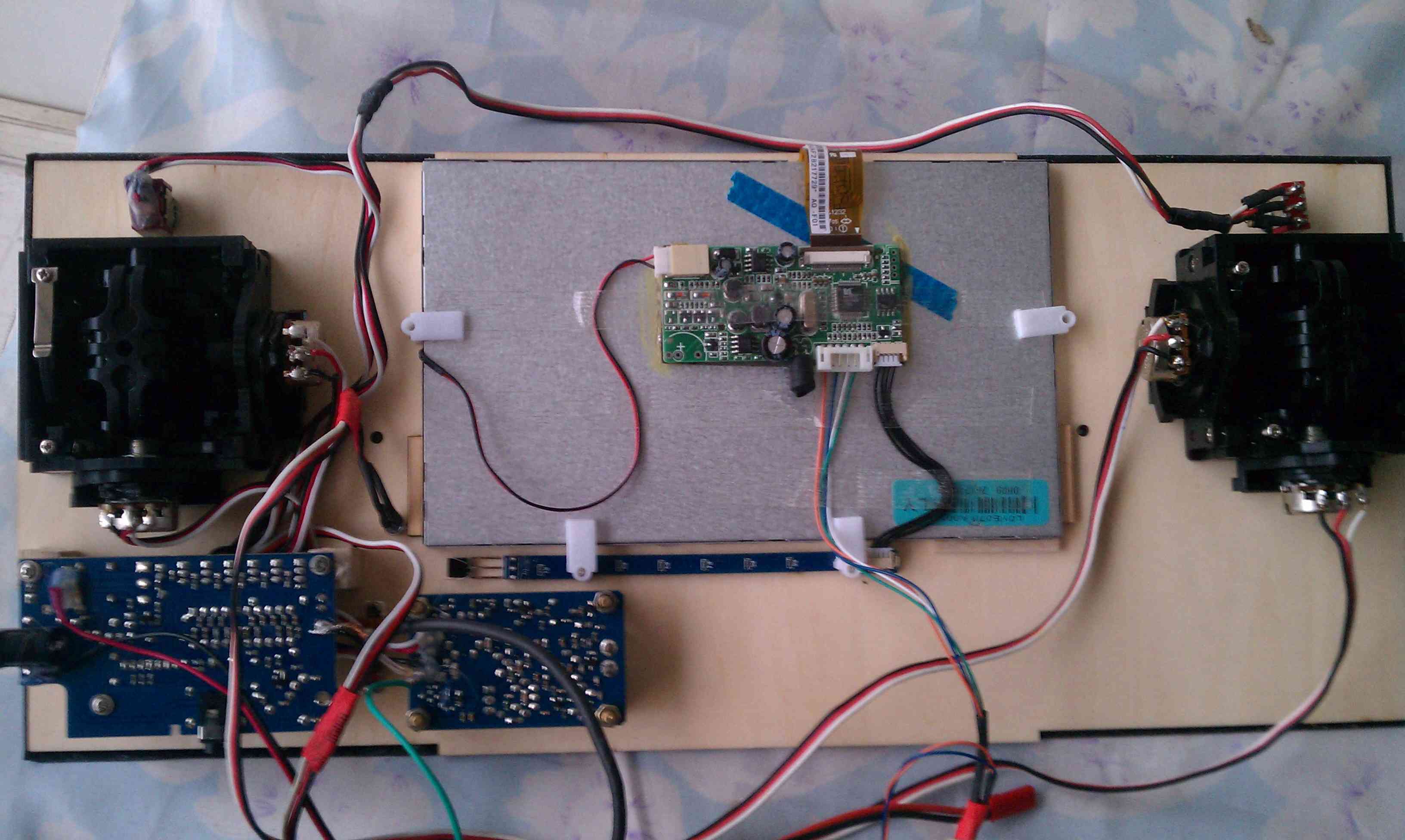

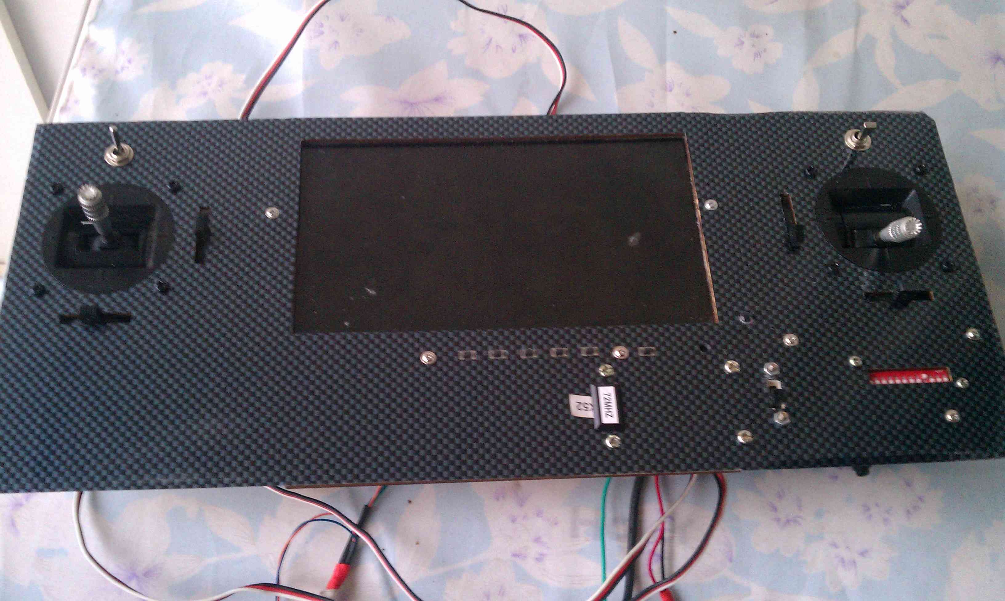

内部结构:主要集成了天6A遥控电路、7寸液晶电视、2.4G接收机、DVR、3节18650
主要功能:遥控可接72M功放
                 视频接收机可外接平板天线,也可直接接柱状天线

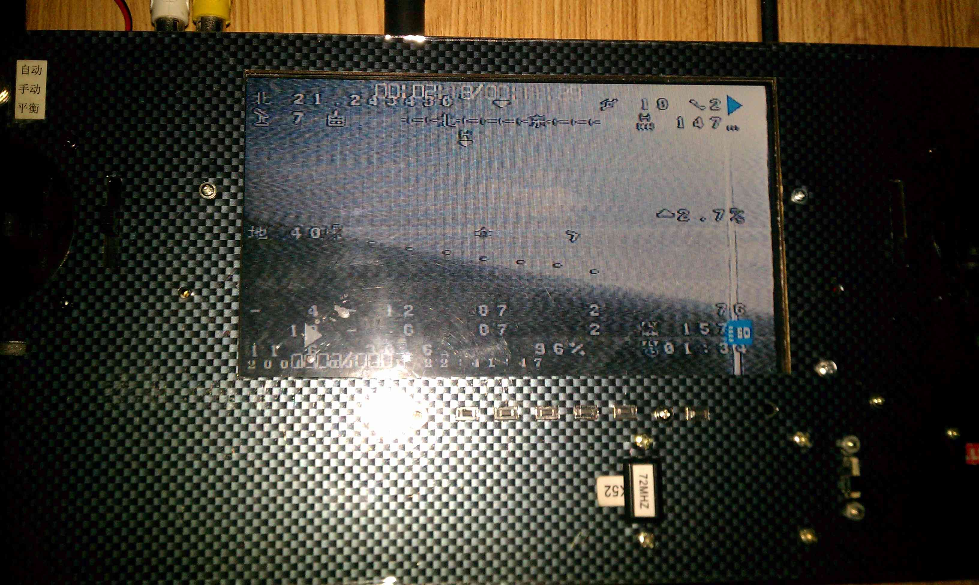

                 视频接收机输出两路视频,一路接电视的1路视频,一路引出(V-OUT),可外接视频眼镜或者接DVR
                 DVR视频输出接电视的2路视频,V-IN引出,可以直接用一根视频线与视频接收机的V-OUT接,这样在电视上切换1路视频可以直接看到图传传回来的视频,切换2路视频可以看回放或者检查录像状态。
                目前又增加了挂扣,拆了原来的挂带,装在挂扣上,挂脖子上刚好,还可调节长度。电视、2.4G接收机并联供电、DVR单独供电,(也可3个一起并联供电,但设计上电视和图传电源是焊在一起的)。以上均由外部电池供电。
