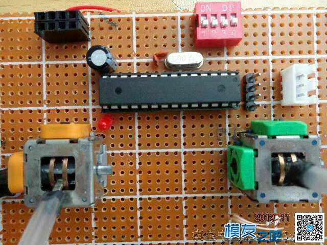

大神解惑发光二极管怎么接

电源指示灯吗?发光二极管有正负极的,负极接负,正极串个100--200欧姆的电阻接电路正
发表于 2017-12-12 23:23:49 | 显示全部楼层
串个1K的电阻,5-12V都能满足。保持二极管两端的正常分压即可。
发表于 2017-12-13 00:21:15 | 显示全部楼层
发光二级管一般10毫安的工作电流足够了,要接电阻按1v1k1毫安计算,串1k电阻,5伏就是5毫安,用万用表量一下,量了,红表笔那头就是发光二级管的正极,黑表笔就是负极

就是这个
