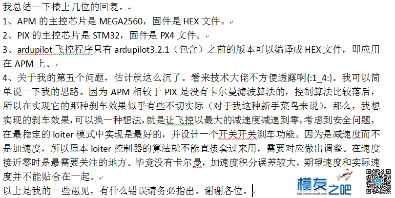

 楼主| 发表于 2017-12-19 09:47:05 | 显示全部楼层
因为不能回复那么多个字,我只能贴图片了
关于ardupilot的几个问题  作者:Jhon_Smith 4249
