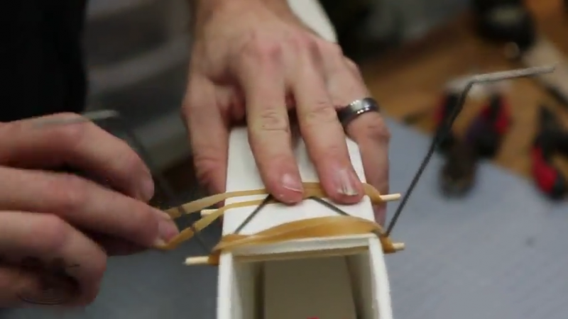

下有详细制作过程及设计图纸:
【转whyscience】最简单、轻便、防冲撞、牢固的起落架,没... 图纸,that’s why 作者:梦里寻梦 8175
两根竹筷子即可
【转whyscience】最简单、轻便、防冲撞、牢固的起落架,没... 图纸,that’s why 作者:梦里寻梦 24
橡皮防冲撞
【转whyscience】最简单、轻便、防冲撞、牢固的起落架,没... 图纸,that’s why 作者:梦里寻梦 1289 【转whyscience】最简单、轻便、防冲撞、牢固的起落架,没... 图纸,that’s why 作者:梦里寻梦 6646 【转whyscience】最简单、轻便、防冲撞、牢固的起落架,没... 图纸,that’s why 作者:梦里寻梦 3842 【转whyscience】最简单、轻便、防冲撞、牢固的起落架,没... 图纸,that’s why 作者:梦里寻梦 7350
不需要螺钉,直接用胶枪
【转whyscience】最简单、轻便、防冲撞、牢固的起落架,没... 图纸,that’s why 作者:梦里寻梦 5210
手指转一圈,涂匀
【转whyscience】最简单、轻便、防冲撞、牢固的起落架,没... 图纸,that’s why 作者:梦里寻梦 9672
当然 也可以直接将末端弯折 那样更好!!!
完工
【转whyscience】最简单、轻便、防冲撞、牢固的起落架,没... 图纸,that’s why 作者:梦里寻梦 2093
这个架构十分轻便
【转whyscience】最简单、轻便、防冲撞、牢固的起落架,没... 图纸,that’s why 作者:梦里寻梦 2252
这是设计图
