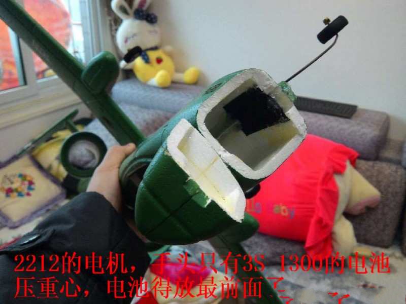

配置:
3S    1300mah
朗宇2212 2450
6050桨
好赢飞腾30A

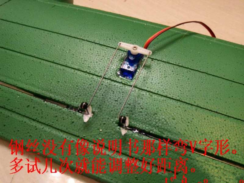

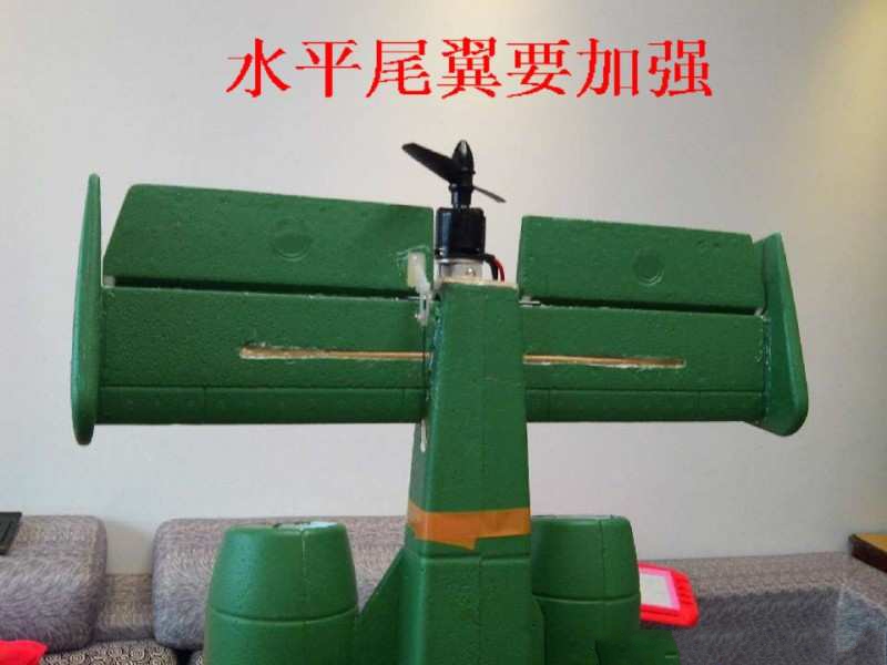

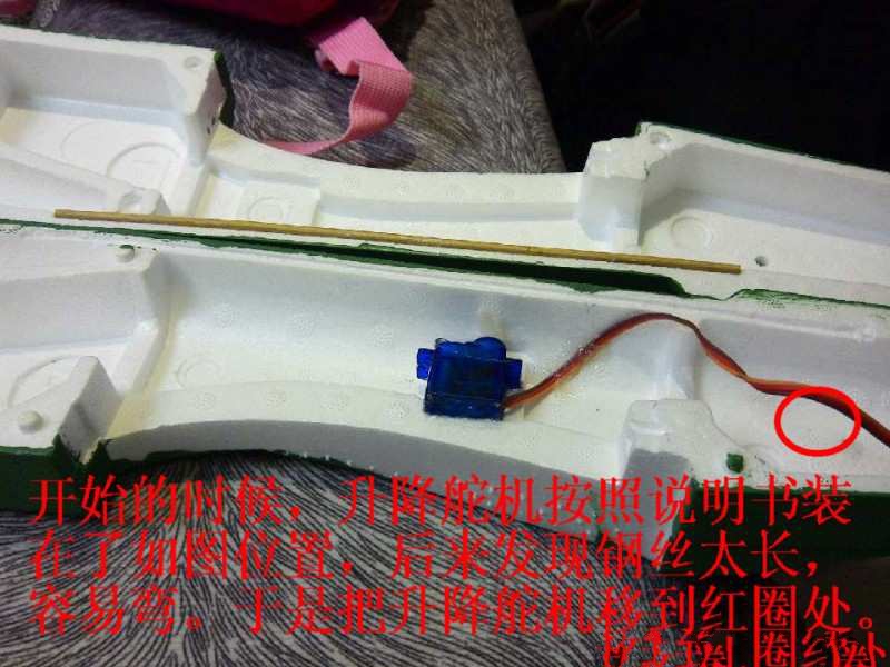

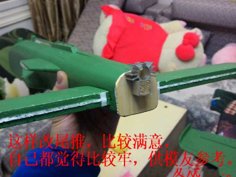

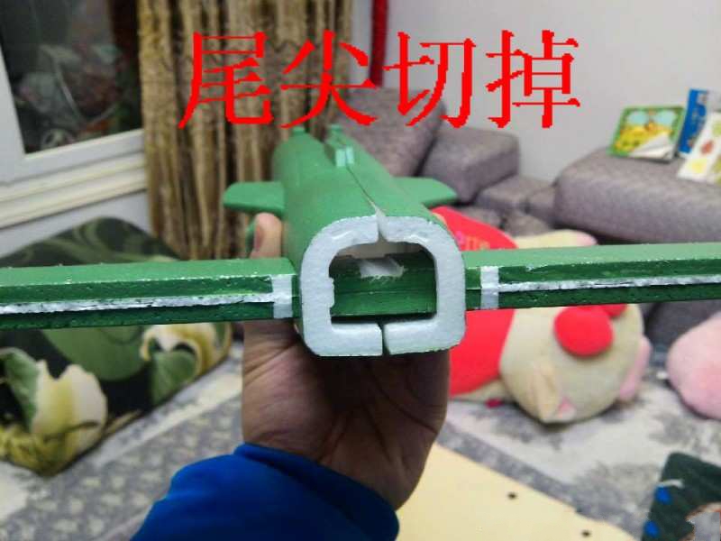

以下意见,供模友参考:
1.电机上2208吧,延长线最好搞3颗电机延长线。把尾部尽量弄轻些,前面电池就好压重心了。
2.做尾推,起落架一定要改高。
3.为了节省时间,副翼直接上2个舵机,再用Y线。
