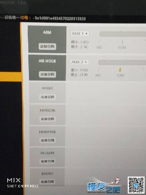

bf的模式都是什么意思

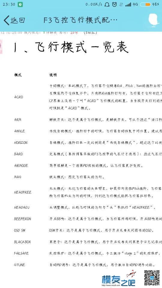

自己用翻译器去翻译总感觉怪怪的

arm 解锁   angel 自稳  horizon半自稳 airmode 飞行增强模式 基本就用这几个

纯手动模式在哪里。我没找到

纯手动模式在哪里。我没找到
+1来个大神解释一下吧,我也是刚开始玩穿越机,听说翻滚的话,需要纯手动模式,不太懂啊求指导 求中什么意思,教育指导在线,什么地指导 作者:蓝天-白云 3750 求指导 求中什么意思,教育指导在线,什么地指导 作者:蓝天-白云 1090

貌似是不在其他模式范围内就是手动模式
发表于 2017-12-20 08:50:06 | 显示全部楼层
不在自稳和半自稳模式范围内就是手动模式
发表于 2017-12-20 19:44:08 | 显示全部楼层
什么都不开就是手动模式,airmode在任何模式都可以开

转发的
