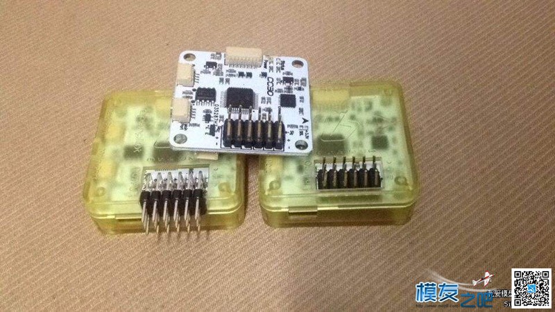

准备入手一个火狐ep200直升机,手头上没有陀螺仪,能不能用飞控顶顶。

应该可以的
发表于 2017-12-20 08:38:56 | 显示全部楼层
CC3D好像没有直升机固件,可以玩固定翼和车,我飞完4轴穿越机现在用在固定翼上了。

ESKY那个牌子的小直机 就是带CC3D飞控的
 楼主| 发表于 2017-12-20 13:35:20 | 显示全部楼层
stonewu163 发表于 2017-12-20 12:54 飞直机没有陀螺仪 能不能用cc3d飞控凑数 直升机,飞控,mems陀螺仪原理,无人机陀螺仪 作者:humanfucker 3365
多谢了 准备去试试吧

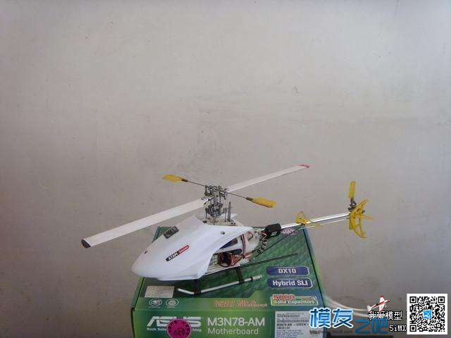

你这个火狐直升机头罩很不错啊

你好,这个450使用的是cc3d飞控吗?
发表于 2018-4-5 19:57:03 | 显示全部楼层

是啊,就是用CC3D装在450直机上的
发表于 2018-6-24 19:11:00 | 显示全部楼层
我裝過,CC3D 性能不強,只可以說平平穩穩,
但缺點就是尾巴控制是最弱的,相比直升機用的三軸陀螺儀,
它控制得很差,
我荊幾天買了樂迪的  MINI  PIX 裝450直升機,
以為會比CC3D 好控制尾巴,怎知好失望,總之用飛控,
做點就是尾巴控制得沒有專用來玩直升機的工軸陀螺儀那麼好,
裝飛控到直升機,你只能當它是飛得很平穩,可以自動返航,定點GPS,
新手練習永不會炸機,
我也还在想有多的cc3d想用来装直升机的,看样子效果不好  详情 回复 发表于 2019-1-3 13:39
发表于 2018-6-25 08:14:31 | 显示全部楼层
飛控控制直升機尾巴,是很差的,
不管是 CC3D  還是PIXHAWK 之類,
跟專用在直升機的陀螺儀,完全不同的手感,
專用在直升機的可以鎖尾,飛控根本就沒有這功能,
我裝過了,飛控勝在控制機身平平穩穩,
