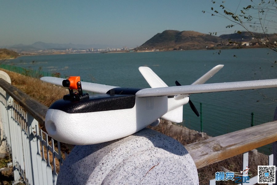

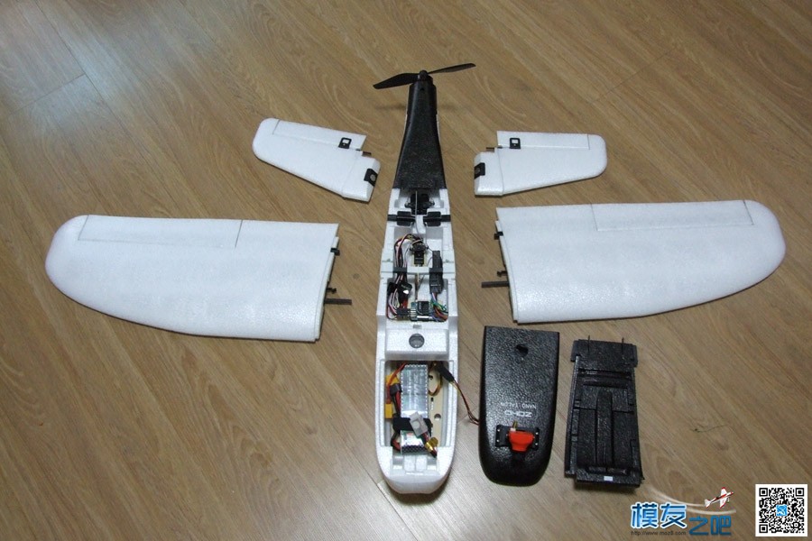

Nano Talon的整体做工非常棒,整机的拆装也非常方便、采用快拆和磁吸的方式,不需要任何工具,机体材质采用EPP比EPO的更轻更耐摔,整机的工艺水平感觉和法国的派诺特 Parrot很接近,
如果厂家能推出整机带高清图传+光学防抖的摄像头+带GPS飞控+OSD 就更棒了
音速 sonicmodell ZOHD Nano Talon 迷你鹰爪首飞 固定翼,电池,舵机,图传,飞控 作者:fly@boy 3841 音速 sonicmodell ZOHD Nano Talon 迷你鹰爪首飞 固定翼,电池,舵机,图传,飞控 作者:fly@boy 5135 音速 sonicmodell ZOHD Nano Talon 迷你鹰爪首飞 固定翼,电池,舵机,图传,飞控 作者:fly@boy 138
技术参数:
翼展: 860mm
机长: 570mm
电机: ZOHD 2204 1870KV
电调: 30A
舵机: 3x8g数码舵机
螺旋桨: 6寸
电池: 3S 2200mAh 25C锂电
图传:欧姆维1W 5.8G
摄像头:HD COLOR 700TVL CAMERA
音速 sonicmodell ZOHD Nano Talon 迷你鹰爪首飞 固定翼,电池,舵机,图传,飞控 作者:fly@boy 8447 音速 sonicmodell ZOHD Nano Talon 迷你鹰爪首飞 固定翼,电池,舵机,图传,飞控 作者:fly@boy 8723 音速 sonicmodell ZOHD Nano Talon 迷你鹰爪首飞 固定翼,电池,舵机,图传,飞控 作者:fly@boy 9838 音速 sonicmodell ZOHD Nano Talon 迷你鹰爪首飞 固定翼,电池,舵机,图传,飞控 作者:fly@boy 779
手抛轻松起飞、操控性灵活机动、可快可慢、自带增稳飞控效果还不错
3S 2200MHA 大约能飞30分钟左右,唯一不足之处、飞机轻易受气流扰动,有风情况下飞行中姿态不太稳
总结:NANO TALON 迷你鹰爪的安装、调试简单、工艺优良、飞行性能优异、结构设计合理、是一款非常适合固定翼FPV新手爱好者初次选择,
音速 sonicmodell ZOHD Nano Talon 迷你鹰爪首飞 固定翼,电池,舵机,图传,飞控 作者:fly@boy 8729

你的图传放哪的?
 楼主| 发表于 2017-12-24 22:05:40 | 显示全部楼层
图传在机腹下面安装  在电池固定板也有安装位置
