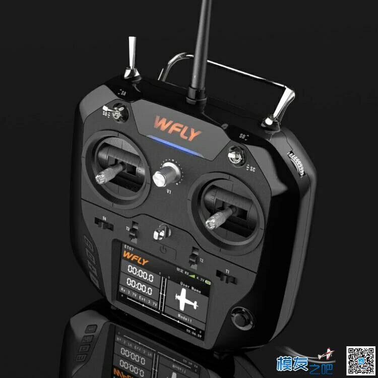

最近又相中新款天地飞10 通遥控器,挺漂亮的!不知道性能咋样!价格很亲民!包邮580,放个图给大家欣赏一下!
