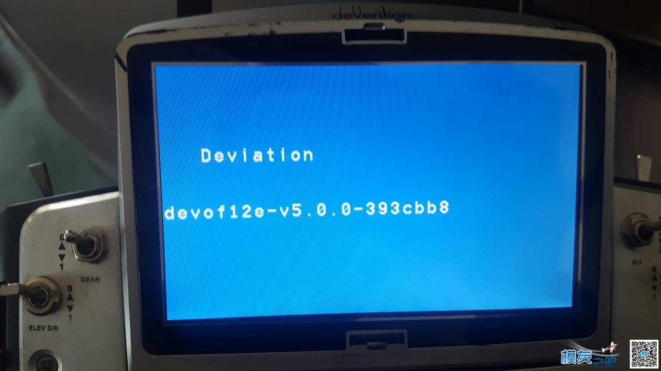

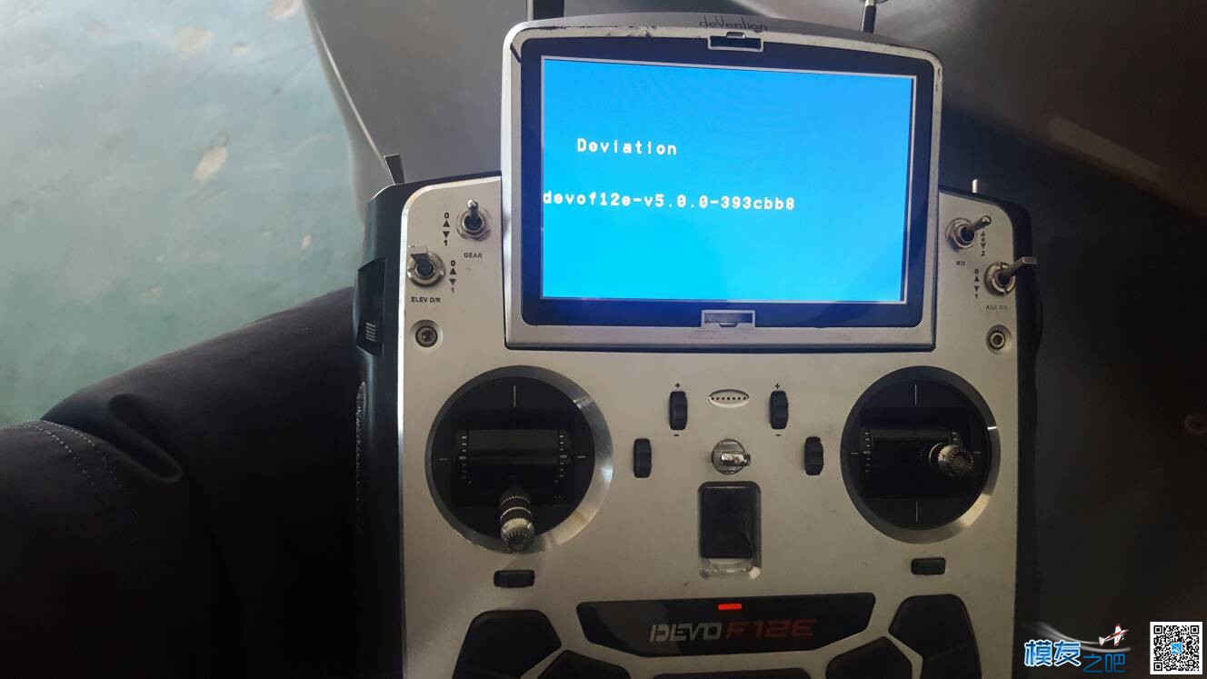

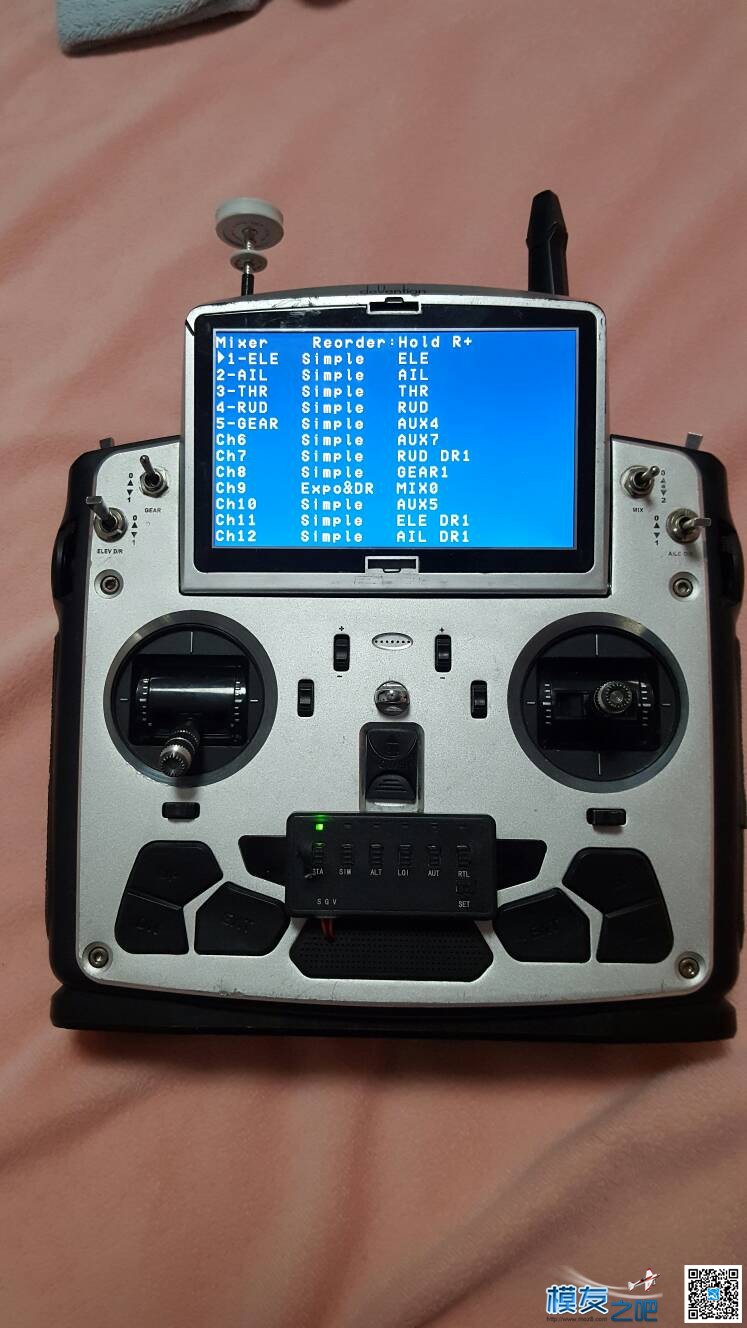

 楼主| 发表于 2018-1-12 13:30:31 | 显示全部楼层
今天总算把控刷机了,5.0固件
华科尔F12E 遥控器和接收机怎么回事? 飞控,遥控器,华科尔,接收机,SBUS 作者:xingbangda 9172
华科尔F12E 遥控器和接收机怎么回事? 飞控,遥控器,华科尔,接收机,SBUS 作者:xingbangda 2263
华科尔F12E 遥控器和接收机怎么回事? 飞控,遥控器,华科尔,接收机,SBUS 作者:xingbangda 2214
 楼主| 发表于 2018-1-18 20:18:56 | 显示全部楼层
这几天刷了5.0固件,简直变神控了,爽,确实好用

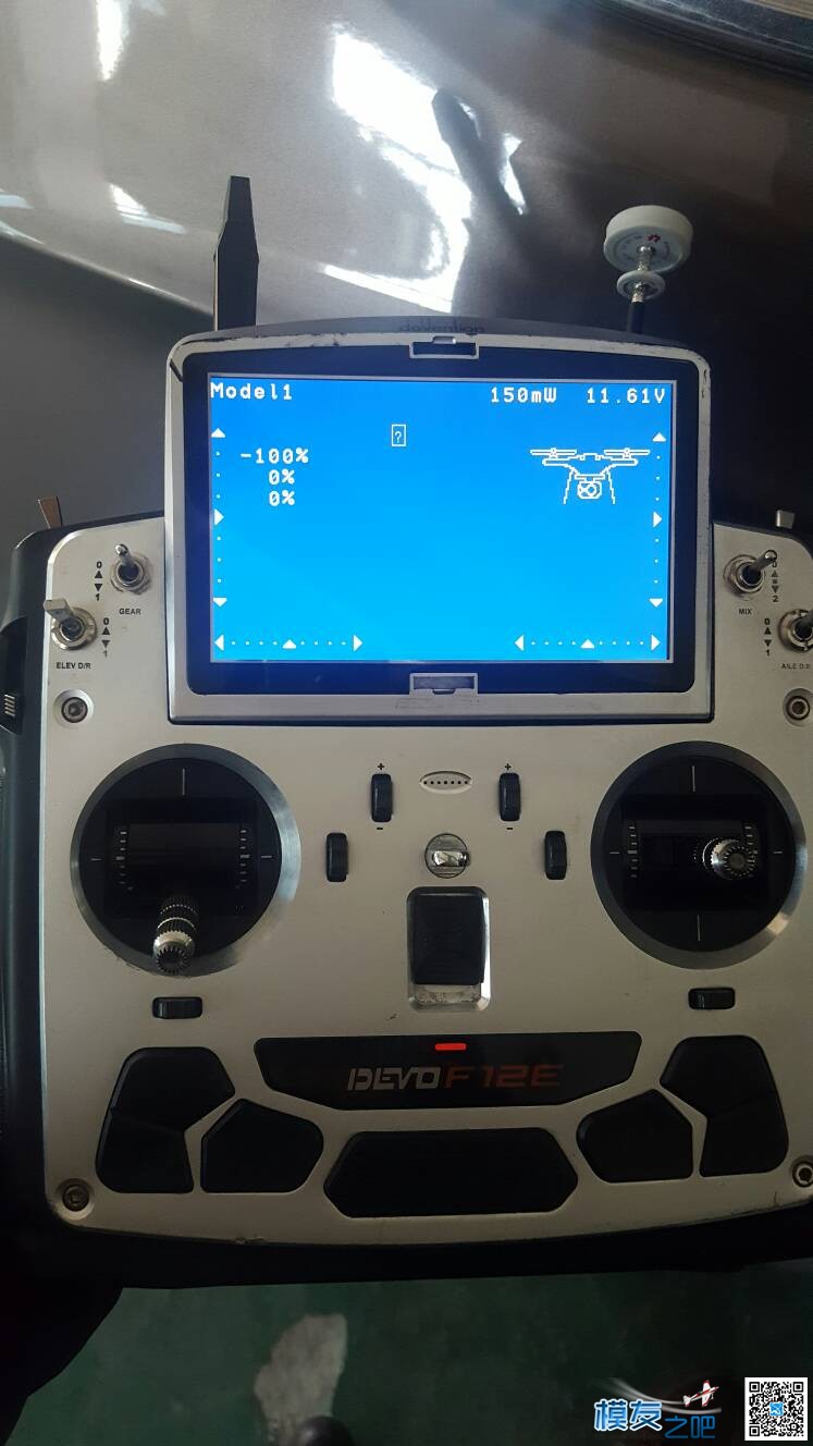

 楼主| 发表于 2018-1-18 20:34:29 | 显示全部楼层
华科尔F12E 遥控器和接收机怎么回事? 飞控,遥控器,华科尔,接收机,SBUS 作者:xingbangda 326
