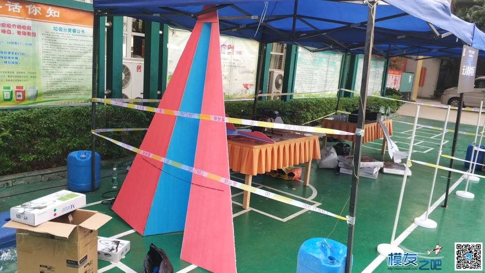

2.4*1.5米的大板,没有图纸,纯手工打造
2米大号纸飞机 图纸,68米纸飞机教程 作者:飞越天际线 2489
红蓝双色

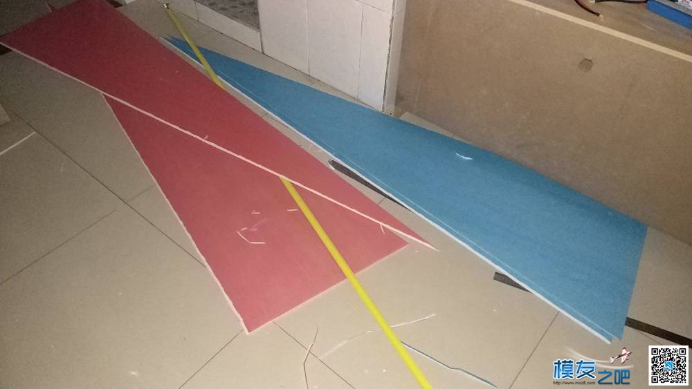

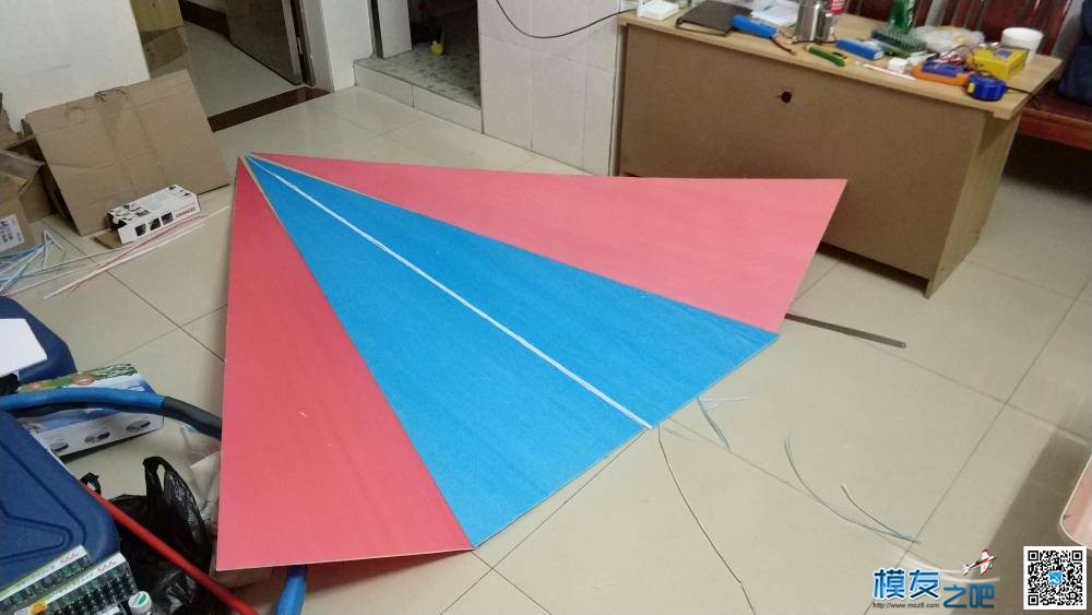

4块一模一样的拼起来,
连接部位都切了45度斜角,更好的连接

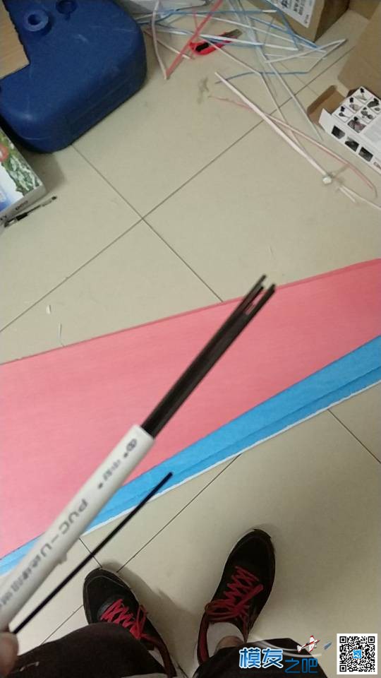

上碳杆

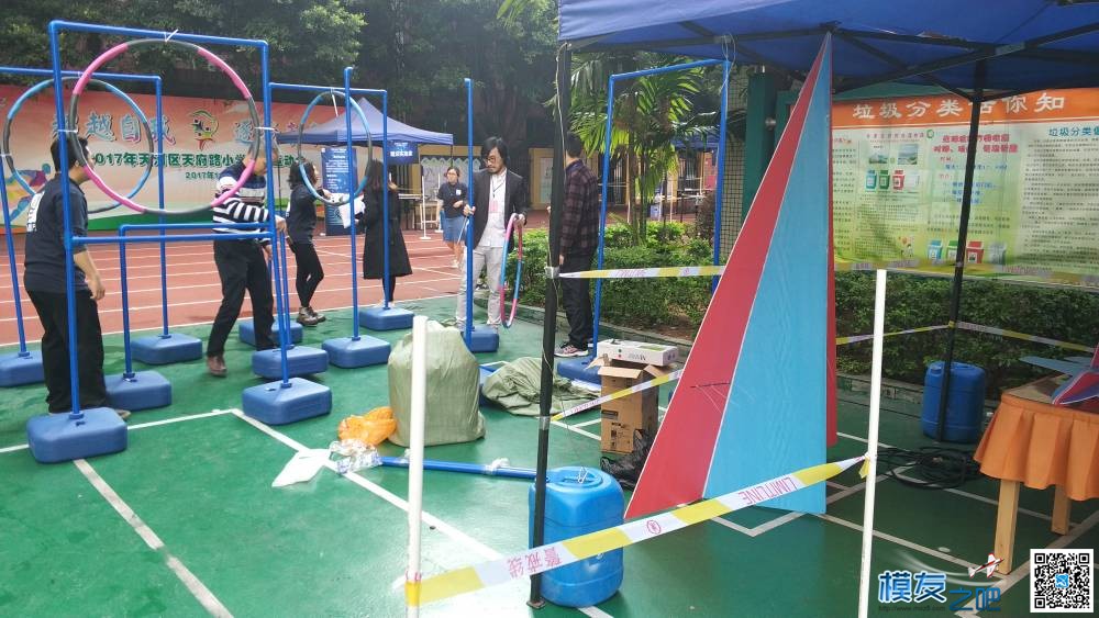

比人还高
2米大号纸飞机 图纸,68米纸飞机教程 作者:飞越天际线 3566

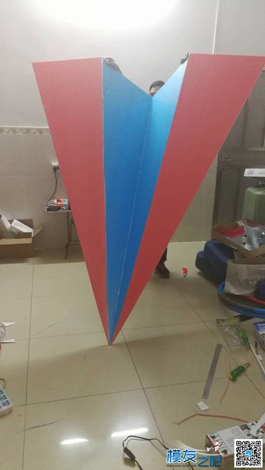

装起来就是这样
2米大号纸飞机 图纸,68米纸飞机教程 作者:飞越天际线 3454

发表于 2017-12-30 07:59:54 | 显示全部楼层
大飞机受风影响比较大,动力要大一些,舵面也要大,否则机动特别缓慢。我之前也做了一个,效果不太好
发表于 2017-12-30 12:07:21 | 显示全部楼层
比较难飞
