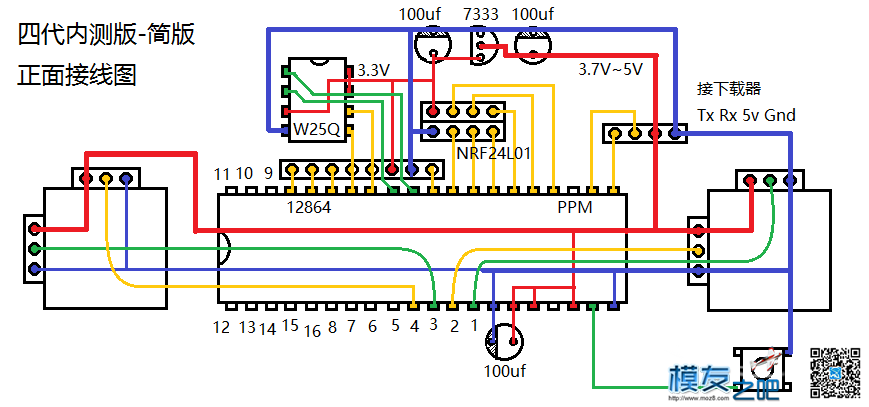

 楼主| 发表于 2018-1-11 02:42:40 | 显示全部楼层
简版电路图:
【我爱萝丽爱萝丽】四代控 胎教版  作者:我爱萝丽爱萝丽 8103
注意事项:
1、12864液晶屏需改为3.3V;
2、1S电池供电时不能使用AMS1117 3.3,5V供电可以用1117;
回复 支持 2 反对 0
 楼主| 发表于 2018-1-11 02:45:25 | 显示全部楼层
【我爱萝丽爱萝丽】四代控 胎教版  作者:我爱萝丽爱萝丽 8867
注意:
1、液晶屏要改为3.3
2、1S电池不能用1117,5V供电可以用1117
单片机管脚图怎么看不懂啊,不是实际管脚排列?  发表于 2018-3-9 18:06
回复 支持 3 反对 0
