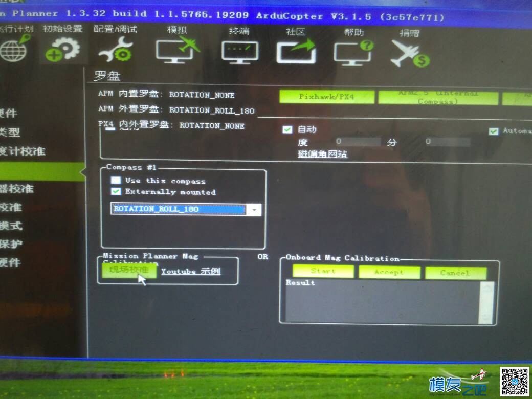

不知道什么原因提示罗盘有问题,解不了锁。
APM2.8罗盘有问题,不能解锁。 固件,地面站,APM,GPS 作者:齐鲁灵通 2729
APM2.8罗盘有问题,不能解锁。 固件,地面站,APM,GPS 作者:齐鲁灵通 4096
APM2.8罗盘有问题,不能解锁。 固件,地面站,APM,GPS 作者:齐鲁灵通 4059
APM2.8罗盘有问题,不能解锁。 固件,地面站,APM,GPS 作者:齐鲁灵通 2647

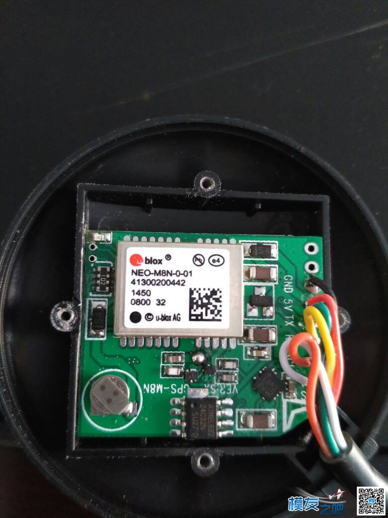

拆开后用万用表检测GPS和APM插座、线路都是好的,没有断路或虚焊现象,重刷固件也没用。
APM2.8罗盘有问题,不能解锁。 固件,地面站,APM,GPS 作者:齐鲁灵通 5635
APM2.8罗盘有问题,不能解锁。 固件,地面站,APM,GPS 作者:齐鲁灵通 4969
APM2.8罗盘有问题,不能解锁。 固件,地面站,APM,GPS 作者:齐鲁灵通 7038
APM2.8罗盘有问题,不能解锁。 固件,地面站,APM,GPS 作者:齐鲁灵通 8370

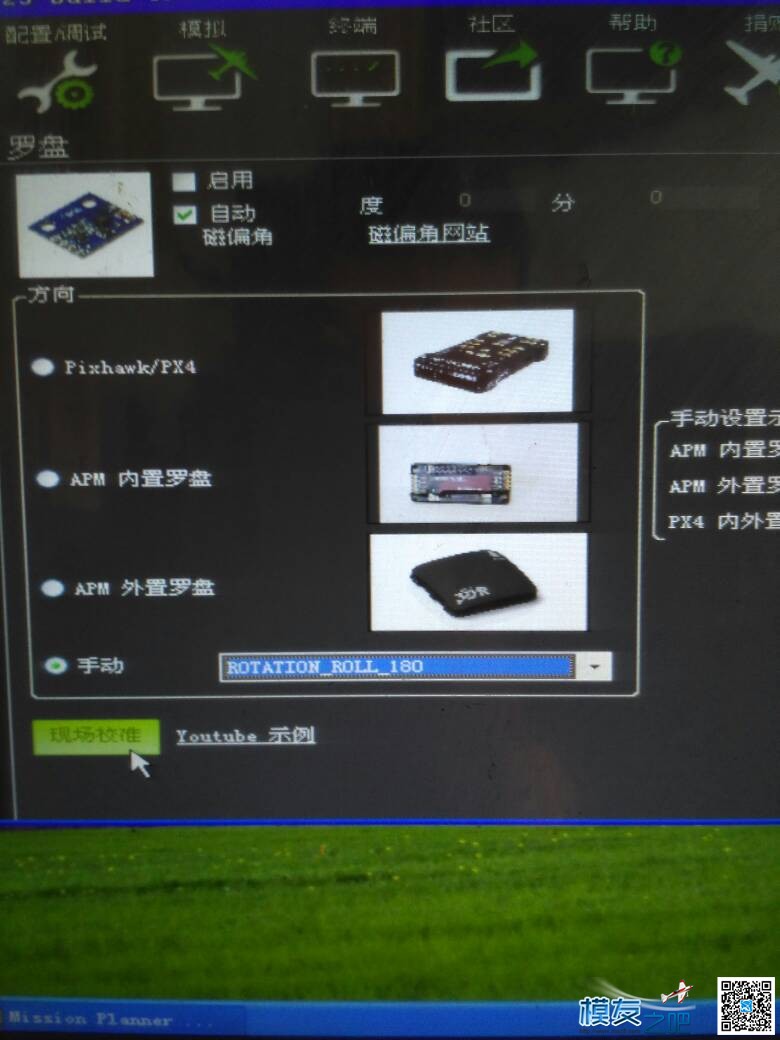

分别用了2个版本的MP地面站,转动外置罗盘都没反应,并且白点和红点都没显示。大神们!是哪里坏了啊?

发表于 2018-1-3 15:00:09 | 显示全部楼层
断线虚焊了,我以前的也是这样,后来发现座子脚虚焊
你说的是APM板子上的座虚焊吗?GPS和罗盘的座用强光和放大镜还有万用表都测过,没有虚焊的情况  详情 回复 发表于 2018-1-3 15:03
 楼主| 发表于 2018-1-3 15:03:43 | 显示全部楼层
发表于 2018-1-3 15:06:08 | 显示全部楼层
齐鲁灵通 发表于 2018-1-3 15:03 APM2.8罗盘有问题,不能解锁。 固件,地面站,APM,GPS 作者:xingbangda 8681
你说的是APM板子上的座虚焊吗?GPS和罗盘的座用强光和放大镜还有万用表都测过,没有虚焊的情况 ...
我的当时是GPS侧的座子,脚摔的虚焊

自己顶。解不了锁,提示罗盘不健康,数据也是调整的外置罗盘,跳线帽早就拔掉了。之前玩了好几个月都挺好,线路和端子都检查过没有断路、短路和虚焊的情况,固件也重刷3.1.5了。最主要是地面站校准罗盘的时候没有红白点,只有十字架,转动罗盘没反应,两个版本的地面站都这样。

发表于 2018-1-5 19:21:23 | 显示全部楼层
换个罗盘试一下就知道了。我碰到过没有红白点,确实是罗盘坏了

谢谢,新买的GPS还没到,等收到了试试。

问题是,即便不插外置罗盘,在地面站校准的时候也会有白点出现吧,不插罗盘红点没有,白点应该正常有吧?有没有人试过?
发表于 2018-1-7 10:34:29 | 显示全部楼层
apm 有 ~內建羅盤跟無內建羅盤兩種~或是跳線帽把內置的羅盤關閉了!
 楼主| 发表于 2018-1-7 19:17:30 | 显示全部楼层
这是低级错误,早在11楼就说的很明白了。谢谢支持!
