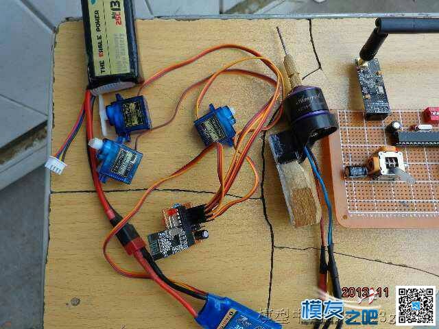

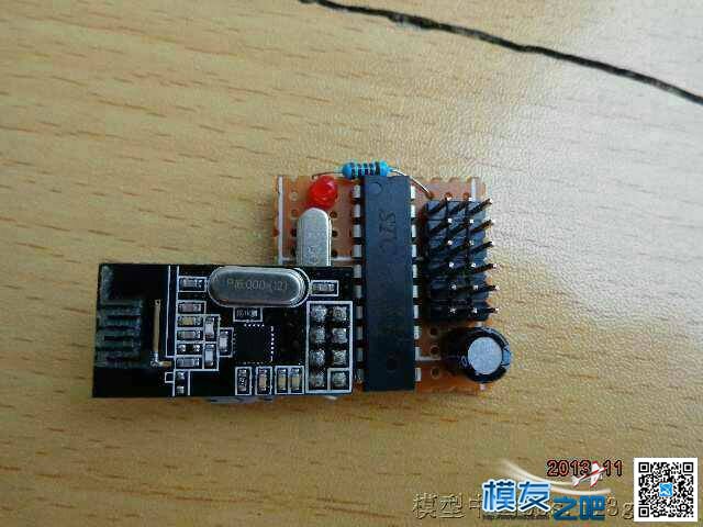

这个接收机的排针 CH1.CH2.CH3.CH4.CH5.CH6都应该接什么

3通道接电调,其他接舵机
那电池呢
大神求解,我是个菜鸟 接收机,单挑要 作者:会飞的梦想 1753
发表于 2018-1-3 23:52:13 | 显示全部楼层
电池接图片上红线,必须5v
发表于 2018-1-4 00:11:39 | 显示全部楼层
可以用自带5V输出的电调取电
 楼主| 发表于 2018-1-4 08:18:02 | 显示全部楼层
这是几s 的接收机呀
电池分几S,1s以上电池不可以直接给接收机供电,此接收机是六通道接收机,固定翼而言一通道是副翼,二通道是升降,三通道是油门,也就是电调,四通道是方向,五六通道自定义其它。接收机只可以5V供电,固定翼电调提供  详情 回复 发表于 2018-1-8 18:48
发表于 2018-1-8 18:48:39 | 显示全部楼层
会飞的梦想 发表于 2018-1-4 08:18
这是几s 的接收机呀
电池分几S,1s以上电池不可以直接给接收机供电,此接收机是六通道接收机,固定翼而言一通道是副翼,二通道是升降,三通道是油门,也就是电调,四通道是方向,五六通道自定义其它。接收机只可以5V供电,固定翼电调提供5V供电。
