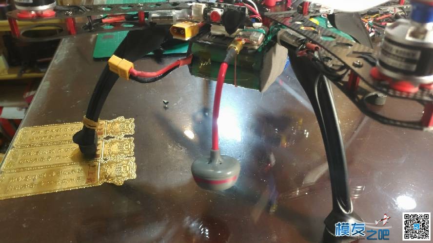

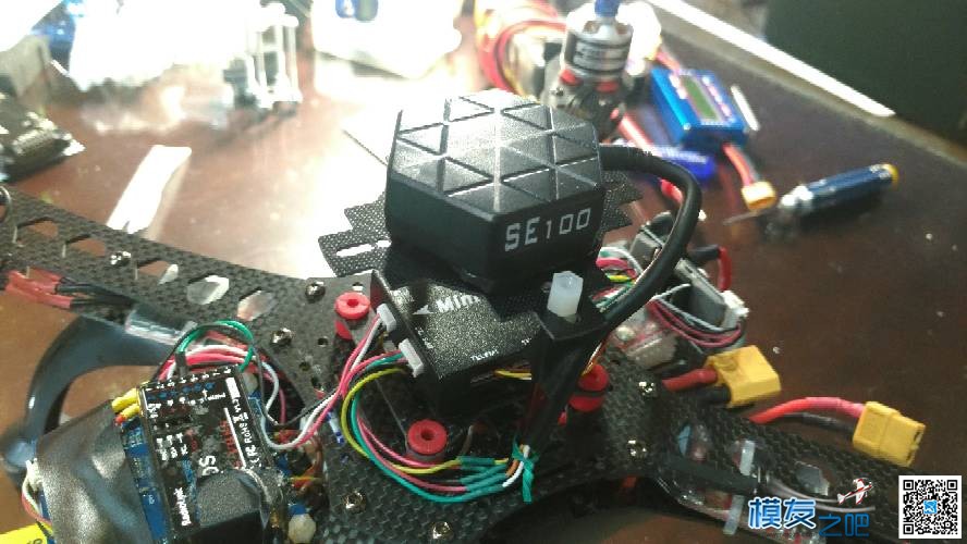

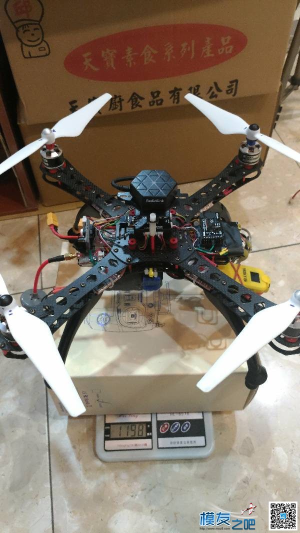

這台360mm軸距,18650 4s2p 5000mah,滯空16分鐘,兩軸云台,大彊p3槳,600mw圖傳,起飛重量1200公克。
首次尝试小轴距四轴航拍飞行器〔及机架〕组装!(根据进展更新)  作者:jds 8705
首次尝试小轴距四轴航拍飞行器〔及机架〕组装!(根据进展更新)  作者:jds 1944
首次尝试小轴距四轴航拍飞行器〔及机架〕组装!(根据进展更新)  作者:jds 796
