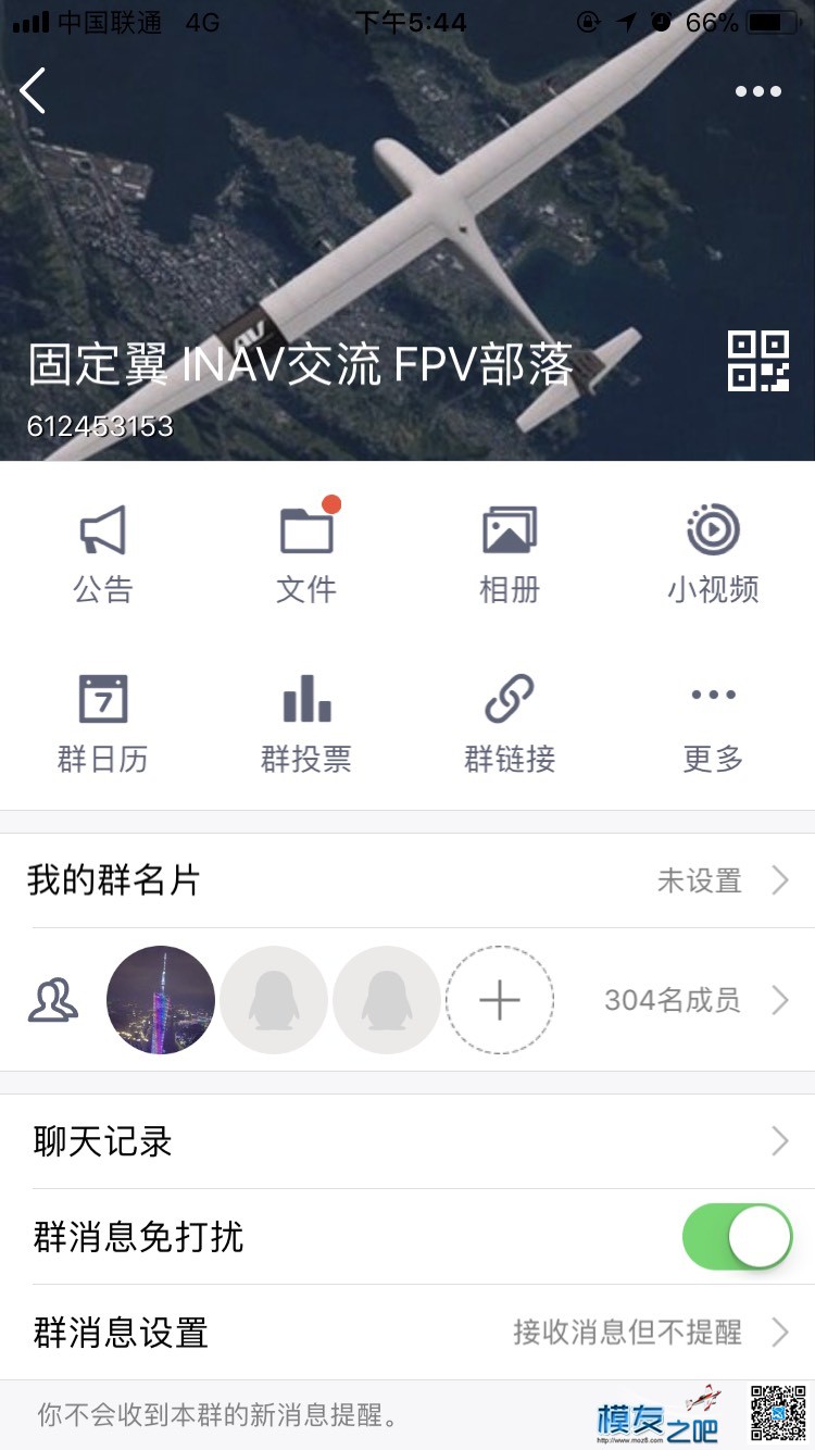

支持v尾,很多飞nano小小胖子的都是用inav的,具体的你可以去qq群里搜inav开头的群进群研究

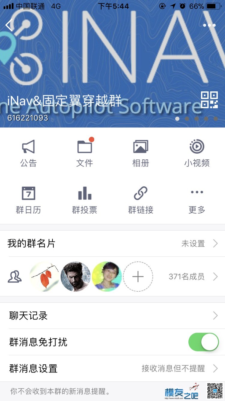

发表于 2018-1-8 17:45:02 | 显示全部楼层
SHIELD9884 发表于 2018-1-8 16:47 INAV固件飞固定翼 固定翼,飞控,固件 作者:该用户已下架 2006
你有类似qq群号吗?
这些,搜一搜就能找到

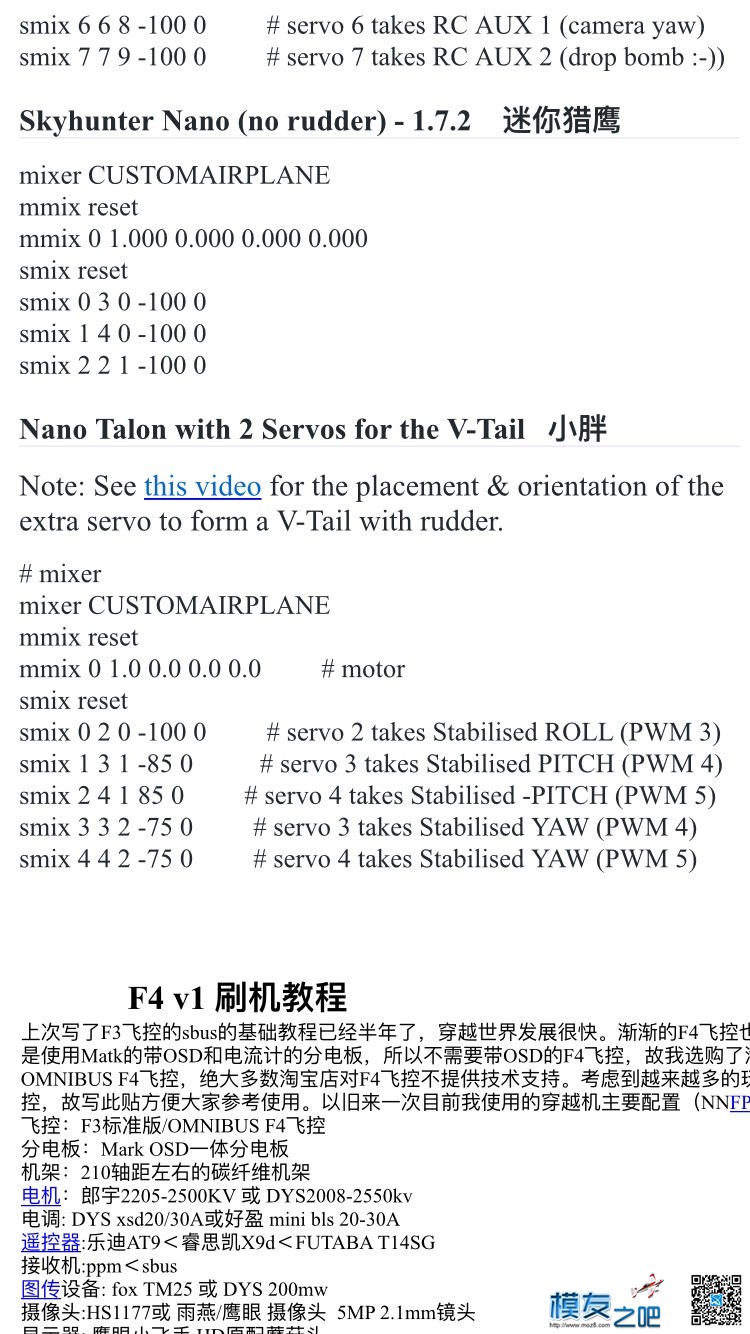

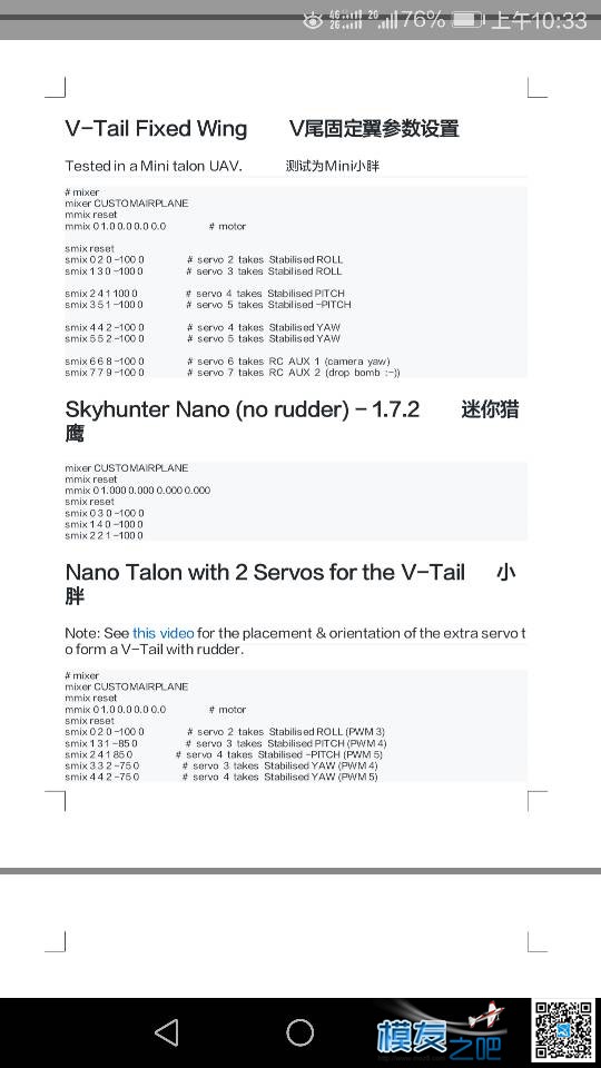

 楼主| 发表于 2018-1-25 18:58:06 | 显示全部楼层
oudz 发表于 2018-1-8 22:54 INAV固件飞固定翼 固定翼,飞控,固件 作者:SHIELD9884 5533
我正在F4飞小胖子
你是如何设置混控脚本,我这个脚本有问题吗?
INAV固件飞固定翼 固定翼,飞控,固件 作者:SHIELD9884 9794
发表于 2018-1-27 10:33:56 | 显示全部楼层
不是的。留下邮箱
INAV固件飞固定翼 固定翼,飞控,固件 作者:oudz 4317
发表于 2018-1-27 10:34:09 | 显示全部楼层
就是第一个
发表于 2018-1-27 10:34:51 | 显示全部楼层
最后两行是云台,没有就不要
