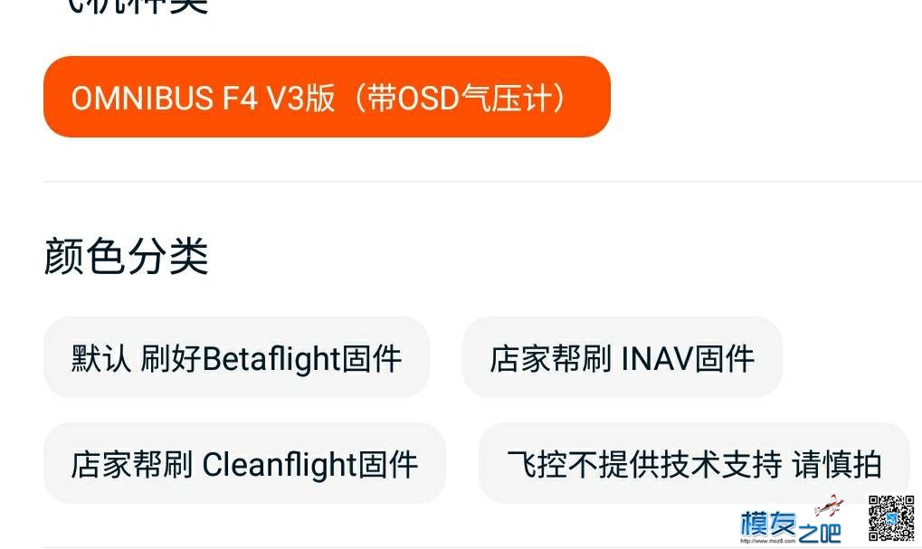

是这种?
可以试试,f4有很多家卖,你可以参考下购买评价和购买提问,我买的是集成遥控器接收机的。如果你确定买f4了,要做好调试很久的心理准备。

 楼主| 发表于 2018-1-9 14:19:57 | 显示全部楼层
该用户已下架 发表于 2018-1-9 14:17 冲浪者x8的配置问题  作者:九八四十五 9214
可以试试,f4有很多家卖,你可以参考下购买评价和购买提问,我买的是集成遥控器接收机的。如果你确定买f4 ...
店家帮刷可以吗?
冲浪者x8的配置问题  作者:九八四十五 6734
发表于 2018-1-9 14:22:41 | 显示全部楼层
九八四十五 发表于 2018-1-9 14:19 冲浪者x8的配置问题  作者:该用户已下架 5906
店家帮刷可以吗?
那就是和店家谈了,你尽可能把你的需求告诉他,看人家会不会好心做到底尽可能帮你把完成度弄高点,去qq群里搜inav开头的群吧,里面会有很多资料学习的

发表于 2018-1-9 14:24:33 | 显示全部楼层
九八四十五 发表于 2018-1-9 14:14 冲浪者x8的配置问题  作者:飞越天际线 5572
f4和rtw在性能具体有什么区别呢?如果区别不大的话,就f4吧,我要考虑成本,加上图传,遥控,之类的,尽 ...
f4开源的,调参起来需要各种折腾

 楼主| 发表于 2018-1-9 19:23:40 | 显示全部楼层
你好,明天 发表于 2018-1-9 14:24 冲浪者x8的配置问题  作者:九八四十五 5871
f4开源的,调参起来需要各种折腾
欢迎加入iNav&固定翼穿越群,群号码:616221093
TS832图传怎么样?
