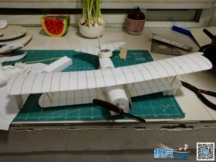

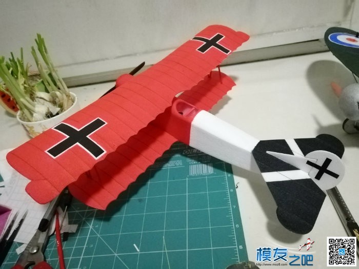

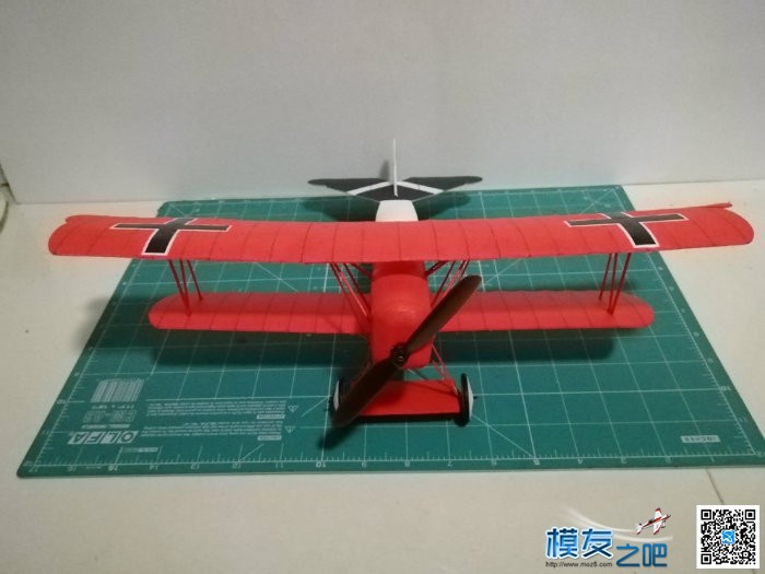

【爱因制造】新制Fokker DⅦ双翼机
发表于 2018-1-10 08:57:36 | 显示全部楼层 |阅读模式

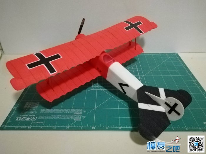

翼展:410mm
起飞重量:35g
设备:88接收机+1个直线舵机
动力:716减速组+120mm桨,1s-150mah
材质:2mm Depron板
涂装:喷涂丙烯+黑色贴纸
视频
http://www.miaopai.com/show/KBqI1VDT4xafT9xaCxlPZG36C8-hngahw3~Vdg__.htm
http://www.miaopai.com/show/vvH8--ykNe1p1AbVam2pSWXo5A1cfYAymdo4ag__.htm
http://www.miaopai.com/show/d4meUjj8BchzKxCr0b9ukEZ935nnWLiHrQgZYg__.htm
