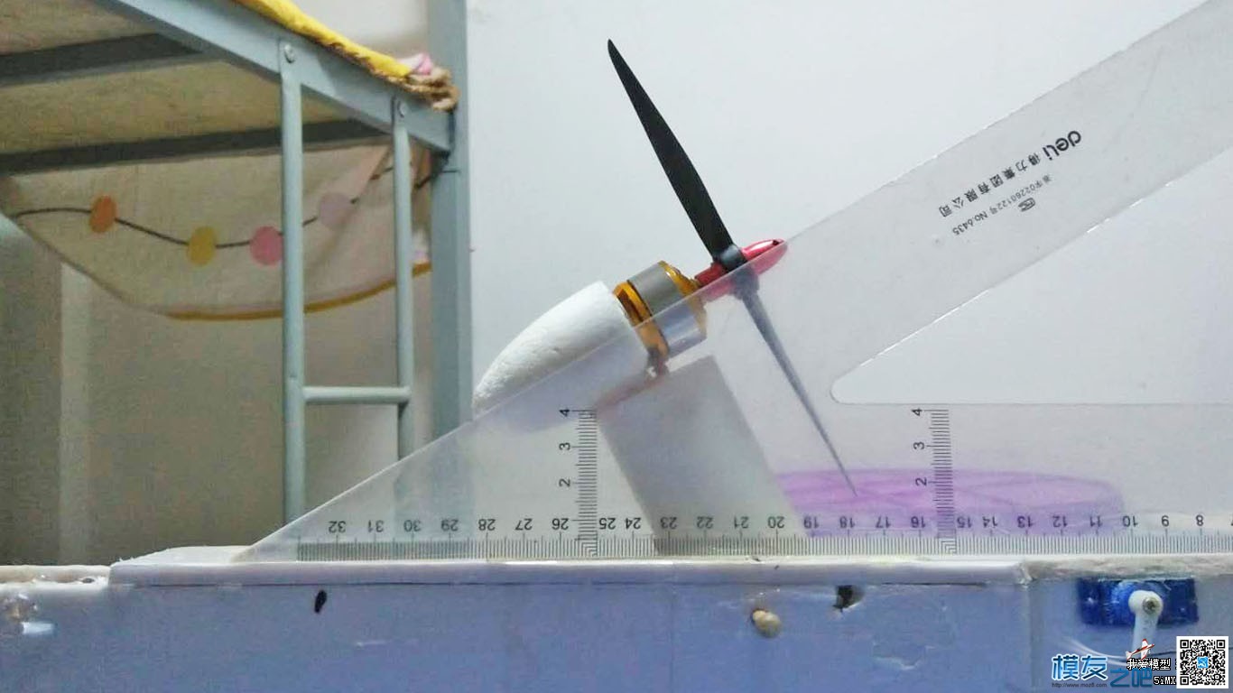

楼主: LegendFly
推力线!推力线!
发表于 2018-1-12 18:19:00 | 显示全部楼层
拉点舵先飞起来试试,不过重心
已试飞4次,机子还是挺飘的,就是俯仰稳定性不好,还在改进……  详情 回复 发表于 2018-1-16 22:31
发表于 2018-1-12 19:38:40 | 显示全部楼层
说反了吧,电机要是往下拉,力矩变长不更得低头。
发表于 2018-1-16 11:40:40 | 显示全部楼层
1、机头重了;
2、推力线通过重心上方
[attachimg]269436[/attachimg] [attachimg]269435[/attachimg]  详情 回复 发表于 2018-1-16 22:37
多谢!试飞4次,改进型的飞了4次,可能由于机身较短,俯仰稳定性不太好。  详情 回复 发表于 2018-1-16 22:34
发表于 2018-1-16 11:42:44 | 显示全部楼层
腰推机一般电机轴线要前底后高
 楼主| 发表于 2018-1-16 22:31:52 | 显示全部楼层
pxh1693 发表于 2018-1-12 18:19
拉点舵先飞起来试试,不过重心
已试飞4次,机子还是挺飘的,就是俯仰稳定性不好,还在改进……推力线!推力线!  作者:LegendFly 1564
 楼主| 发表于 2018-1-16 22:34:11 | 显示全部楼层
Marshal 发表于 2018-1-16 11:40
1、机头重了;
2、推力线通过重心上方
多谢!推力线!推力线!  作者:LegendFly 683 试飞4次,改进型的飞了4次,可能由于机身较短,俯仰稳定性不太好。
 楼主| 发表于 2018-1-16 22:37:09 | 显示全部楼层
1、机头重了;
2、推力线通过重心上方
推力线!推力线!  作者:LegendFly 8029

发表于 2018-2-11 22:01:50 | 显示全部楼层
让推力线指向重心,或者把水平尾翼往上抬,或者推油时拉杆
多谢支持!已决算。  详情 回复 发表于 2018-2-12 21:17

发表于 2018-5-4 07:39:39 | 显示全部楼层
这里要和机头方向的拉力线相反,要加上拉和左拉就好了
发表于 2019-6-23 03:30:04 | 显示全部楼层
楼主推力线弄好了吗,看你弄的好像是45度啊,感觉你的问题,别人都是在东拉西扯的都没有说到重点,或者他们因为那样说你就懂了
