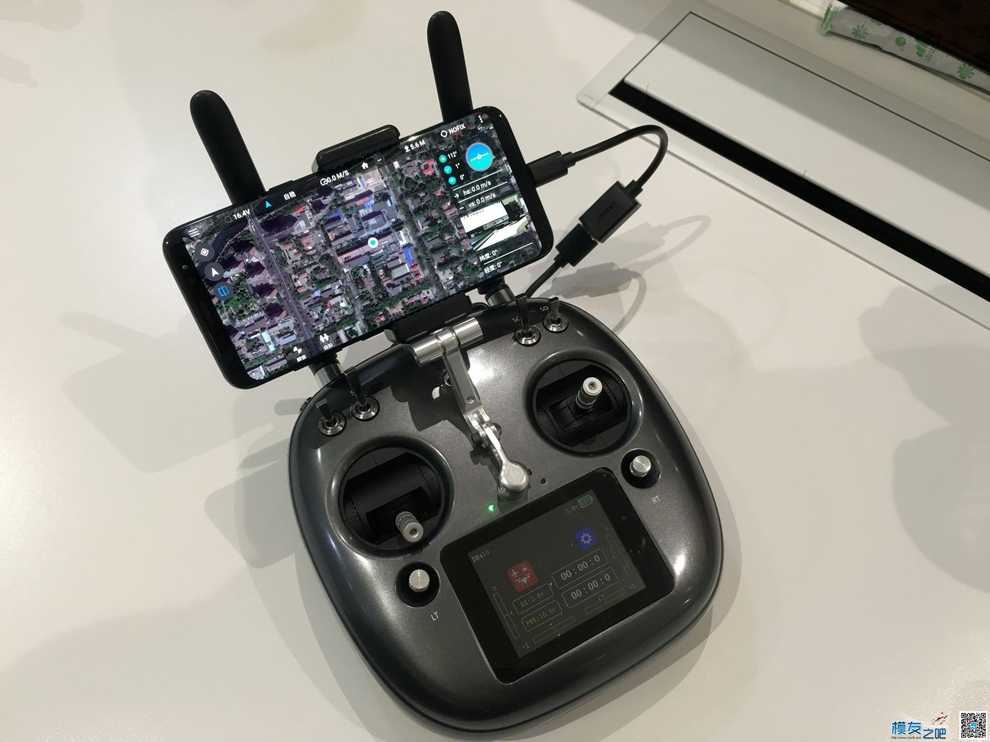

首先,你需要先准备几根线,一根天线延长线和一个USB分线器。
不好意思操作失误本贴无图请飞机完整贴
然后把遥控器拆开,把提手拆掉,适当扩孔,让天线延长线正好拧进去。
拆掉口袋FPV和usb分线器的外壳。
用魔法,把USB HUB上占地方的接口拿掉。
别忘了测测线序..免得焊错
口袋图传用3M双面胶粘在有空闲的位置,把准备好的线 给 剪断 剪断!
数传图传的线都焊上
把usb hub连接手机otg那端的线 从另一个口穿出
usb hub上的原来白色的短的线焊下来 换成新的长度适合的线焊回去
加上热缩管
找一个空闲的地方塞进去!
慢慢盖上遥控器的盖子,注意观察usb和图传的位置是否正确。
重新装好了,拧上图传天线
现在只有一根漂泊在外的线了(接手机的)
这下妈妈再也不用担心我的学习了。

发表于 2018-1-12 08:42:12 | 显示全部楼层
s8?!
 楼主| 发表于 2018-1-12 09:17:33 | 显示全部楼层
陆子野 发表于 2018-1-12 08:42 把口袋图传DIY进遥控器里 天线,图传,遥控器,FPV,DIY 作者:BJF 6885
s8?!
对 三星s8   顺便请问怎么删贴把口袋图传DIY进遥控器里 天线,图传,遥控器,FPV,DIY 作者:BJF 1338 我好像发重了

发表于 2018-2-23 03:42:33 | 显示全部楼层
用的什么地面站软件呀!
发表于 2018-2-28 12:00:35 | 显示全部楼层
乐迪控?
???看屏幕像
发表于 2018-3-12 13:55:23 | 显示全部楼层
接收机和遥控不会相互干扰嚒?我再加一个WIFI发射模块呢
