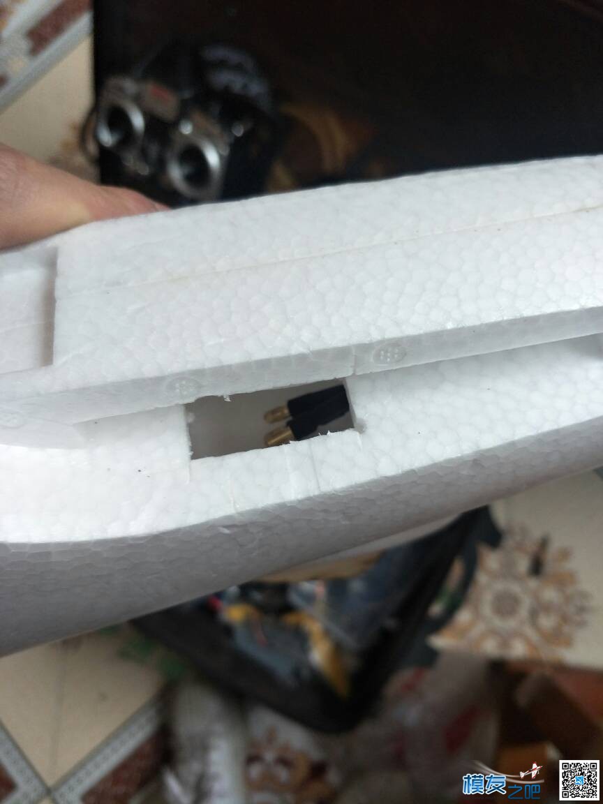

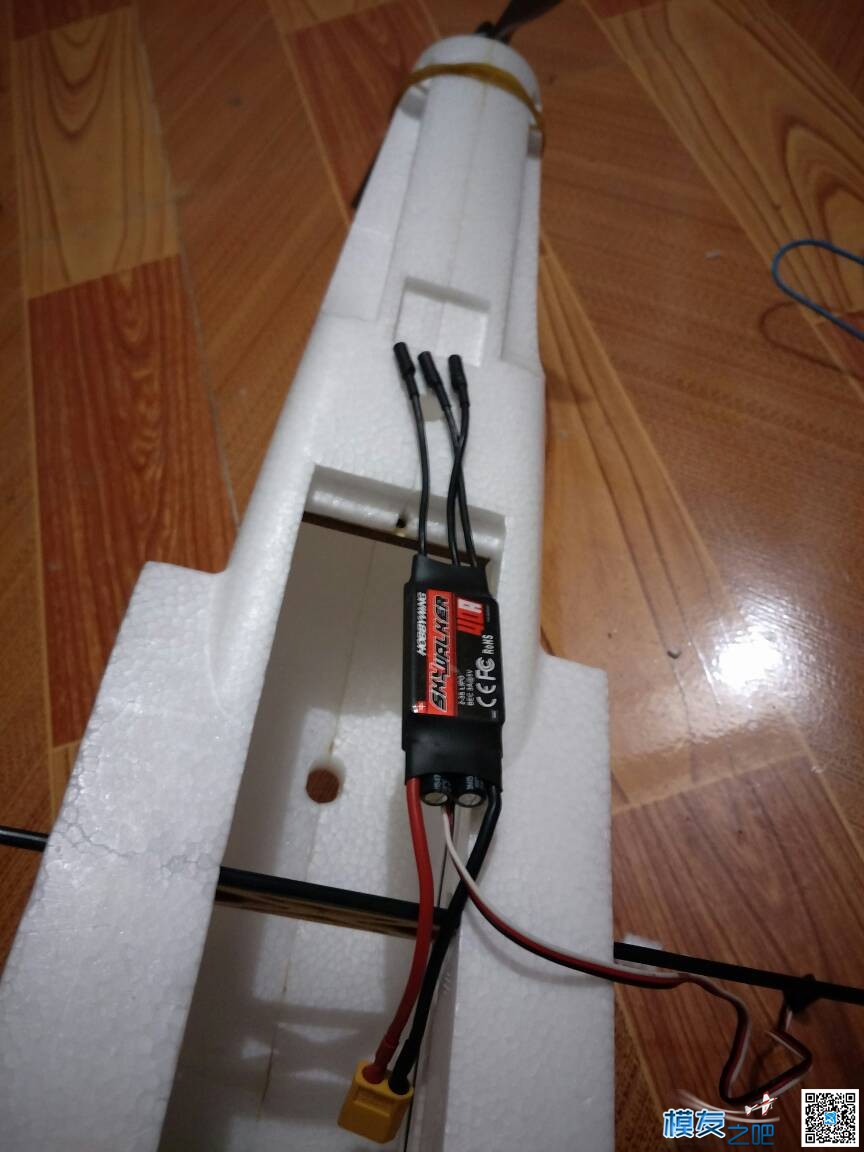

粘上了才发现没有接电机线,没办法,只好动手术,请问APM飞控,玩V尾,打副翼是尾翼舵机跟着修正是正常的吗? 固定翼,舵机,飞控,APM,正常的 作者:广西,小卢 8263 这机子设计还是有缺陷,这样不方便已后更换电机……

发表于 2018-1-12 07:10:50 | 显示全部楼层
电调线要加长的    并不是买来啥样的电调就能用的    fpv就要折腾的 这点不算什么   总体  小胖子还是很优秀的  目前没有比小胖子更好价格更低的机型诶
 楼主| 发表于 2018-1-12 10:14:34 | 显示全部楼层
几份回忆 发表于 2018-1-12 07:10 请问APM飞控,玩V尾,打副翼是尾翼舵机跟着修正是正常的吗? 固定翼,舵机,飞控,APM,正常的 作者:广西,小卢 2588
电调线要加长的    并不是买来啥样的电调就能用的    fpv就要折腾的 这点不算什么   总体  小胖子还是很优 ...
线刚好够长,我是那种得过且过的人请问APM飞控,玩V尾,打副翼是尾翼舵机跟着修正是正常的吗? 固定翼,舵机,飞控,APM,正常的 作者:广西,小卢 391 请问APM飞控,玩V尾,打副翼是尾翼舵机跟着修正是正常的吗? 固定翼,舵机,飞控,APM,正常的 作者:广西,小卢 8135 请问APM飞控,玩V尾,打副翼是尾翼舵机跟着修正是正常的吗? 固定翼,舵机,飞控,APM,正常的 作者:广西,小卢 6340 ,不过像757这机型还是设计得比较好,比较模块化,好组装,好更换!
