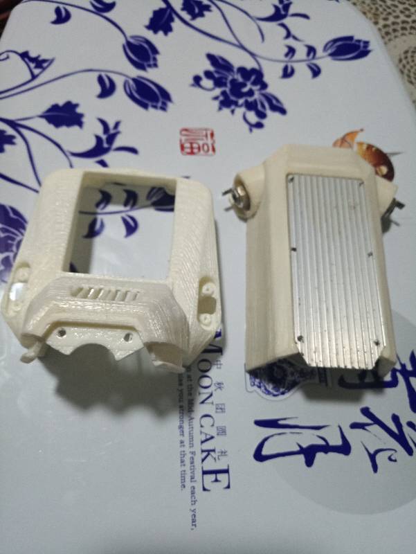

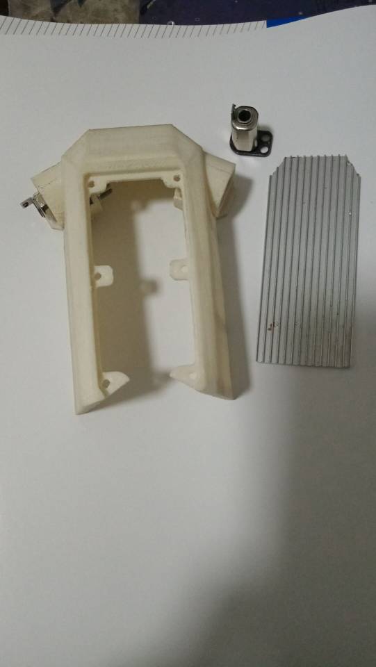

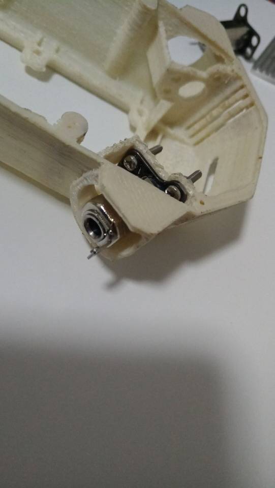

初步打印很成功 ,机身后半部分完成,使用mavic轴钉,淘宝5元一个

发表于 2019-2-14 01:05:28 | 显示全部楼层
打印机调平没调好,温度有些高了,降低打印速度
发表于 2019-2-14 01:09:10 | 显示全部楼层
zoney 发表于 2019-2-14 00:41 自制大疆mavic折叠无人机 全新设计 慢更  作者:arkingzhou 7442
不是国外直接下载,而是自己建模的模型。飞控用自研飞控,搭配成熟壁障系统,打算从里到外自主DIY研发。
那期待你的成品
 楼主| 发表于 2019-2-14 12:04:37 | 显示全部楼层
arkingzhou 发表于 2019-2-14 01:05 自制大疆mavic折叠无人机 全新设计 慢更  作者:zoney 3816
abs塑料难打,不翘边我已经很高兴了自制大疆mavic折叠无人机 全新设计 慢更  作者:zoney 8514
发表于 2019-2-15 00:14:50 | 显示全部楼层
zoney 发表于 2019-2-14 12:04 自制大疆mavic折叠无人机 全新设计 慢更  作者:arkingzhou 2028
abs塑料难打,不翘边我已经很高兴了
其实PLA材料强度可以满足使用要求,我就用这种材料,也没出现因电机发热而使材料变形的情况。
发表于 2019-2-15 00:18:32 | 显示全部楼层
zoney 发表于 2019-2-14 12:04 自制大疆mavic折叠无人机 全新设计 慢更  作者:arkingzhou 1715
abs塑料难打,不翘边我已经很高兴了
翘边是因为温差太大产生的,出料时温度过高而热床温度过低就很容易翘边。解决办法是提高热床温度,适当降低出料温度

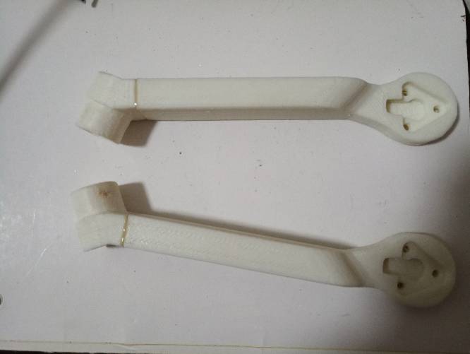

主体部分,分体打印成功,链接部分很牢靠,哥俩好解决所有问题

 楼主| 发表于 2019-2-17 22:05:10 | 显示全部楼层
后臂完工,分体打印效果

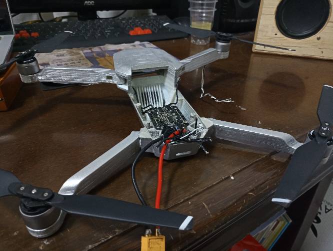

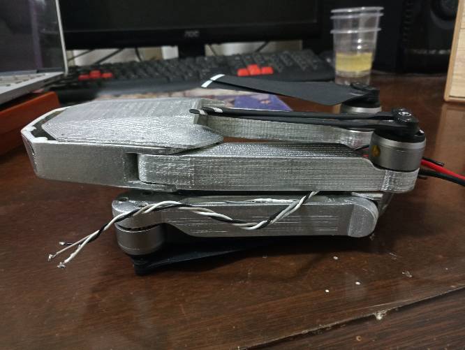

高清大图,自行忽略喷漆工艺。下次会有经验的哈。这几天天气逼近零度,油漆难干,明天开始布局内部。指日可待!
自制大疆mavic折叠无人机 全新设计 慢更  作者:zoney 2403
自制大疆mavic折叠无人机 全新设计 慢更  作者:zoney 1030
自制大疆mavic折叠无人机 全新设计 慢更  作者:zoney 3661
自制大疆mavic折叠无人机 全新设计 慢更  作者:zoney 527
自制大疆mavic折叠无人机 全新设计 慢更  作者:zoney 6114
 楼主| 发表于 2019-2-21 00:37:43 | 显示全部楼层
目前加电池重量595g,云台预计100g
