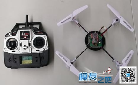

先来说说开发过程的事。楼主一开始是用arduino Pro mini模块进行调试的,现在做成一个半成品,也是用arduino Pro mini模块直接焊接在板子上,降低diy的难度。楼主一开始是使用洞洞板做调试的,然后使用了玩具遥控器的外壳,这样手感应该会好些。如下列图。 戴乐航模遥控器DIY教程 航模,遥控器,DIY,固件,多轴 作者:DILE戴乐 8425 戴乐航模遥控器DIY教程 航模,遥控器,DIY,固件,多轴 作者:DILE戴乐 6688
接下来我们进行科普讲座,相信这个,对广大程序员有极大的帮助,也就是通信原理和机制!!如楼上第二个图,遥控器旁边的那个小东西是什么呢?那是接收机!!原来,遥控器是通过控制接收机,接收机发出对应的信号,控制你的目标物体,它可以是飞行器,可以是遥控车,船,甚至是台灯等等!!大家听了是不是很兴奋,哈哈哈,原来,遥控器的原理是这样的,我们用个图来说明吧!!

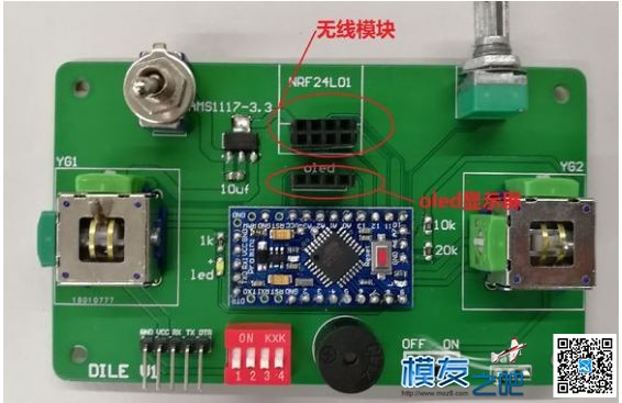

遥控PCB介绍,如下图:图中红色的字是没有丝印的部分,有丝印的请看丝印对应元器件清单。
戴乐航模遥控器DIY教程 航模,遥控器,DIY,固件,多轴 作者:DILE戴乐 1150

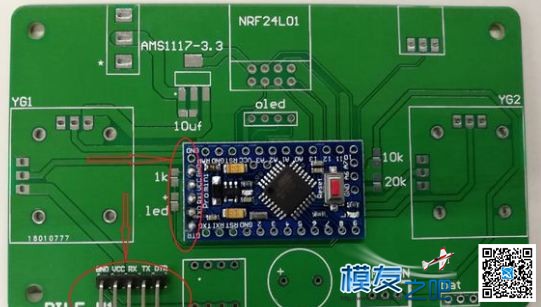

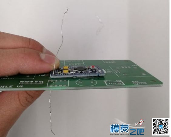

然后开始我们的焊接部分,
1.首先焊接arduino Pro mini,使用镀锡铜丝连接 Pro mini和PCB板
a.铜丝穿过Pro mini和PCB板,
戴乐航模遥控器DIY教程 航模,遥控器,DIY,固件,多轴 作者:DILE戴乐 8364
 楼主| 发表于 2018-1-29 15:00:17 | 显示全部楼层
b.在Pro mini的一端焊接,然后剪掉多余的铜丝。
戴乐航模遥控器DIY教程 航模,遥控器,DIY,固件,多轴 作者:DILE戴乐 714
c.在另一端,PCB板的背面焊接,然后剪掉多余的铜丝。
戴乐航模遥控器DIY教程 航模,遥控器,DIY,固件,多轴 作者:DILE戴乐 7491
我们先焊接arduino的VCC,GND,TX,RX,DTR这个五个引脚,以及排针,然后开始烧录固件。
戴乐航模遥控器DIY教程 航模,遥控器,DIY,固件,多轴 作者:DILE戴乐 6697

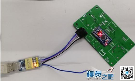

d.烧录固件

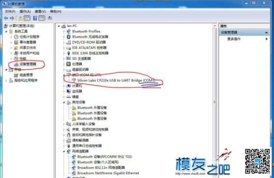

首先安装cp2102驱动,不知道的直接百度一下cp2102驱动,32位的电脑就下载32位的,64位的电脑就下载64位的,下载安装完成后,右击你的电脑,点管理,进入设备管理器,查看你下载器的端口号,记住,此时你的下载器要插在电脑上才会显示!!!
戴乐航模遥控器DIY教程 航模,遥控器,DIY,固件,多轴 作者:DILE戴乐 6877

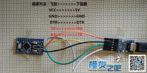

然后连接遥控和下载器,接线顺序如下:(下载器都是cp2102,我的是老版本,但是用法都是一样的)
遥控器 》》》》》》》cp2102下载器
DTR >>>>>>>>>>>>>>> DTR
TX >>>>>>>>>>>>>>>> RX
RX >>>>>>>>>>>>>>>> TX
VCC >>>>>>>>>>>>>>> 5V
GND >>>>>>>>>>>>>>> GND
戴乐航模遥控器DIY教程 航模,遥控器,DIY,固件,多轴 作者:DILE戴乐 4761
接着打开烧录软件Arduloader,按照图示操作。遥控器就烧录遥控器的固件,接收机就烧录接收机的固件。

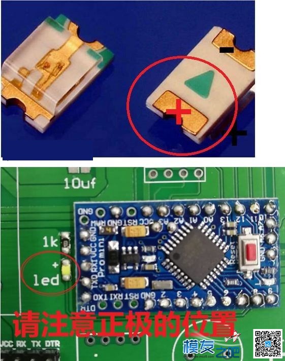

f.按照丝印开始焊接剩下的元器件,如图,这里面有几个注意的地方,1.贴片LED是由正负极的,使用的时候请注意区分正负极,翻到贴片LED的背面,注意三角形的位置 ,如下‘+’表示LED的正极,用下图区分正负极。
戴乐航模遥控器DIY教程 航模,遥控器,DIY,固件,多轴 作者:DILE戴乐 8536

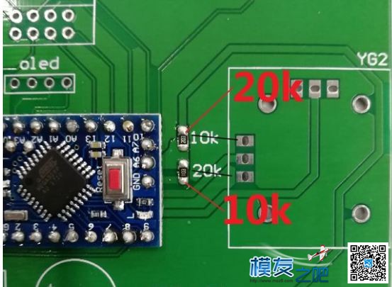

2.有个地方的丝印错了,请特别注意!!!!!!!10K电阻和20k电阻的
位置请更换一下!!!
戴乐航模遥控器DIY教程 航模,遥控器,DIY,固件,多轴 作者:DILE戴乐 8822

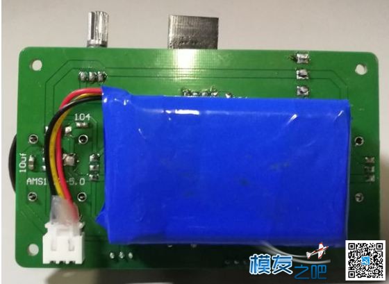

5.这里的电池连接器请注意按图中的位置焊接,不让要自己考虑好正负极的位置,电池的正极在PCB板的正面有丝印。

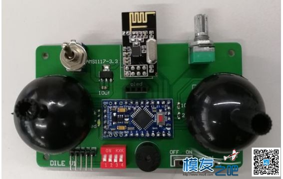

6.油门摇杆是上下不自动回中左右自动回中的摇杆,方向摇杆是上下左右自动回中的摇杆,千万不要搞错了!!
7.图中的无线模块的排母不建议焊接,因为这样无线模块经常插拔会造成接触不良而引起丢机,我自己是因为要测试才焊接的,强烈推荐将无线模块焊死在PCB上。另外,显示屏的接口是预留的,代码没有显示屏的,后续更新固件才会有。
戴乐航模遥控器DIY教程 航模,遥控器,DIY,固件,多轴 作者:DILE戴乐 9236
6. 将剩下的元器件按照丝印焊接好,如下:
7.戴上摇杆的帽子,插上无线模块,恭喜你,你的diy遥控器完成了!!!如图:

8. 可以给电池粘个泡棉,然后粘在板子的背面,这样一个简易的遥控器就做成了,您也可以给遥控器做个外壳哦!接上电池,打开开关,试试开机吧!

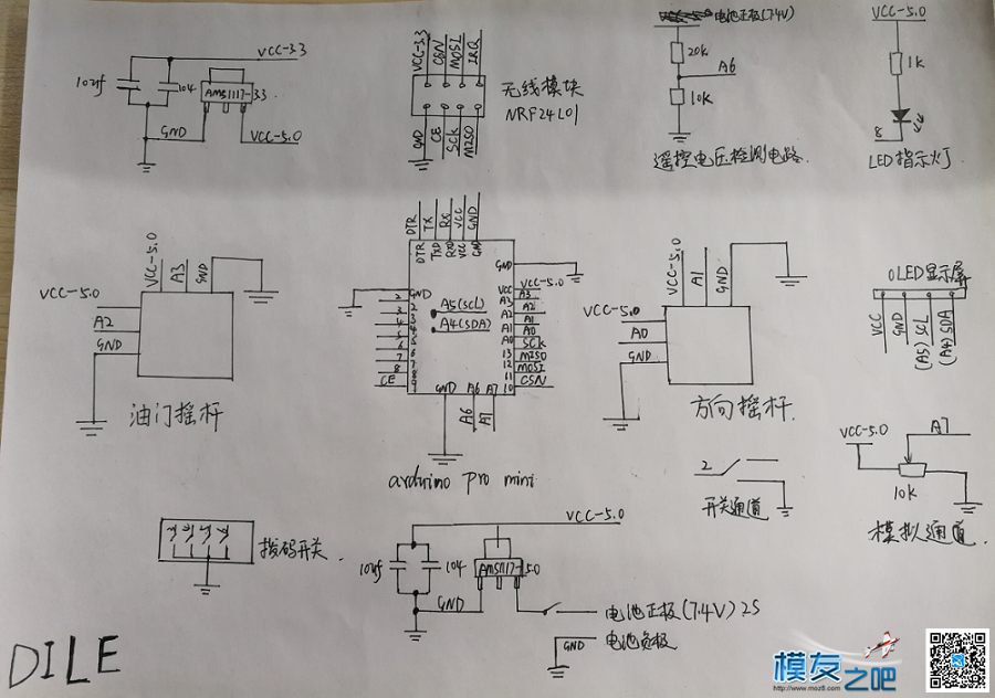

接下来就是原理图了,楼主先发原理图,后续所有资料打包上传!!
这是遥控器的原理图,
戴乐航模遥控器DIY教程 航模,遥控器,DIY,固件,多轴 作者:DILE戴乐 1763

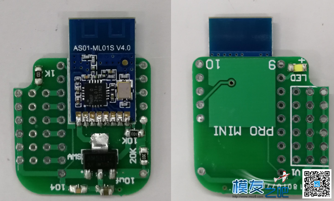

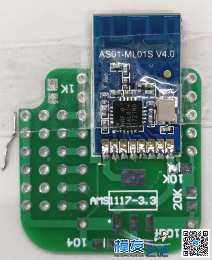

1.接收机最难焊接的地方在无线模块, 首先, 我们先用透明胶将无线
模块固定在
PCB 上, 注意对好位置!!!
戴乐航模遥控器DIY教程 航模,遥控器,DIY,固件,多轴 作者:DILE戴乐 3320
2. 然后从第一个引脚开始, 慢慢焊接, 注意千万不要短路, 焊接完
成之后那万用表测量一下。 焊接好之后如下图。
戴乐航模遥控器DIY教程 航模,遥控器,DIY,固件,多轴 作者:DILE戴乐 5895
