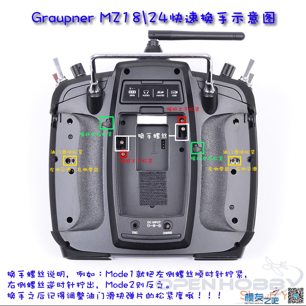

GruapnerMZ18\MZ24遥控器是可以不拆遥控器外壳,1分钟之内快速切换Mode1和Mode2的。
一共只需拧4颗螺丝,其中2颗是切换左右手油门,另外2颗就是调整油门摇杆的松紧度。So easy!!!
Gruapner遥控器1分钟快速换手指南 遥控器,apn类型哪个好,什么是apn设置,流量卡设置apn 作者:shawnyin 4803

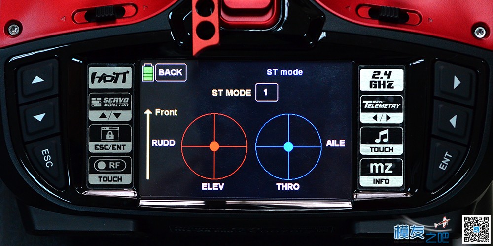

改手后在遥控器里选择你需要的Mode,1、2、3、4都可以。
Gruapner遥控器1分钟快速换手指南 遥控器,apn类型哪个好,什么是apn设置,流量卡设置apn 作者:shawnyin 4969
