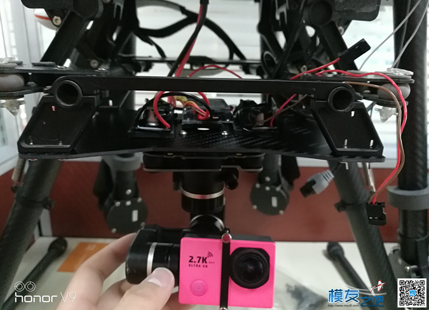

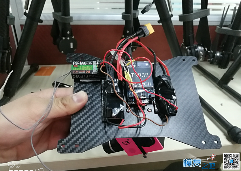

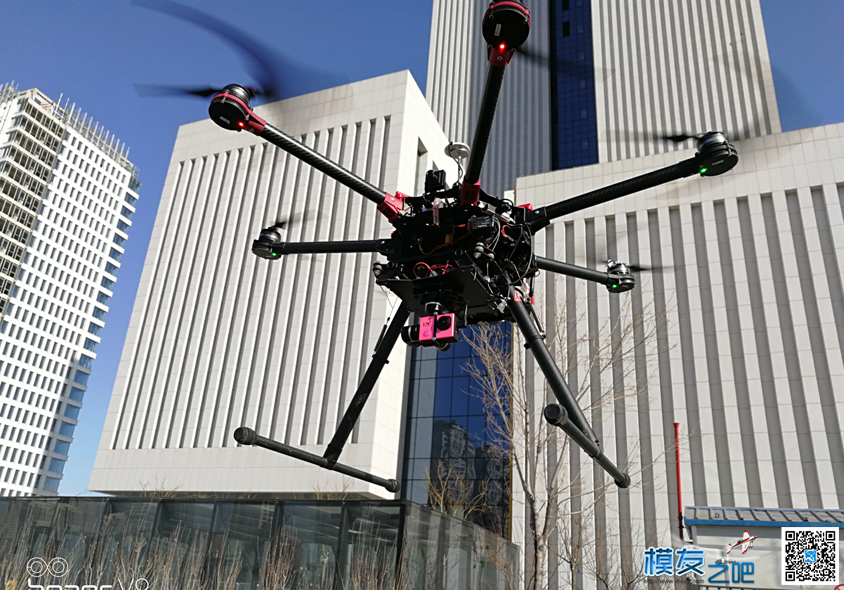

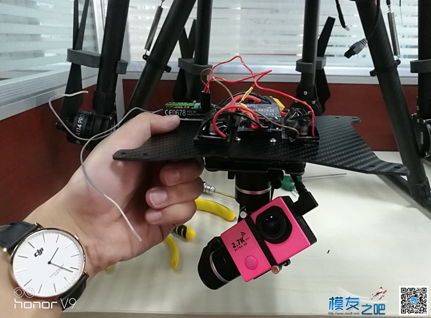

年底巨作,自己照着大疆云台板的样子切了个一模一样的碳板,然后把飞宇云台固定在碳板上,然后挂在S900机架上!
飞机端飞控用的是大疆N3(N3飞控可以让航模爱好者玩得尽兴),futaba遥控器,云台端用的是福斯遥控器,可以控制云台航向、俯仰、模式等。
云台组件是独立的,可实现整件快拆,方便更换大疆其他云台!!!

手表是亮点
