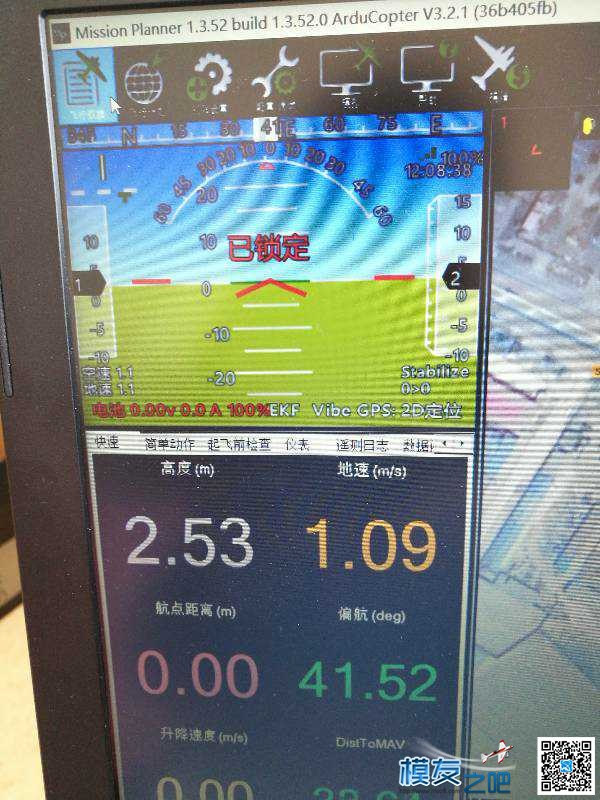

这个飞控在锁定的情况下通电会自转,求解决。

发表于 2018-2-3 13:19:00 | 显示全部楼层
你调了怠速吧
 楼主| 发表于 2018-2-3 13:55:39 | 显示全部楼层
朱启宋 发表于 2018-2-3 13:19 apm飞控上锁自转 飞控,APM,apm飞控怎么样,apm飞控的应用 作者:Dreamboy 9980
你调了怠速吧
怠速不是解锁后自转吗,我这个没解锁接上电调就自转
发表于 2018-2-3 15:18:09 | 显示全部楼层
电调的事,,把电调做下校准
发表于 2018-2-3 17:31:50 | 显示全部楼层
电调没校准吧,同意楼上的
发表于 2018-2-3 19:41:55 | 显示全部楼层
没有校准油门行程吧
发表于 2018-2-3 22:21:38 | 显示全部楼层
同上,校准电调的油门行程就ok了……………………
发表于 2018-2-4 00:20:55 | 显示全部楼层
校准电调,再不行重刷固件。
发表于 2018-2-4 09:28:42 | 显示全部楼层
电调校正
发表于 2018-2-6 22:11:46 | 显示全部楼层
全部同意电调校准,
