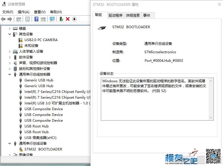

OMNIBUS F4 V3 驱动 电机,接收机,2680V3,v3ma参数,V3max 作者:Ajhg丶灵 6404
如图  尝试过关闭Windows的验证程序签名  也成功刷好了bf  但是com口很奇怪   接收机  电机 都没反应  bl程序也进不去……折腾一天  求大神帮忙解决OMNIBUS F4 V3 驱动 电机,接收机,2680V3,v3ma参数,V3max 作者:Ajhg丶灵 266 OMNIBUS F4 V3 驱动 电机,接收机,2680V3,v3ma参数,V3max 作者:Ajhg丶灵 4439 OMNIBUS F4 V3 驱动 电机,接收机,2680V3,v3ma参数,V3max 作者:Ajhg丶灵 3733 OMNIBUS F4 V3 驱动 电机,接收机,2680V3,v3ma参数,V3max 作者:Ajhg丶灵 839    之前装的f3  f4都没问题

stm驱动没成功吧

装好了驱动 刷了bf  接收机 电机都不能使用 bl也进不去    感觉还是驱动有问题

确实是驱动问题,正常就是两个驱动,这个驱动连接时飞控内程序都不会运行。但默认不会使用这个驱动连接,你看下另一个驱动的是否装好,然后看下飞控上的boot是否处于悬空状态
