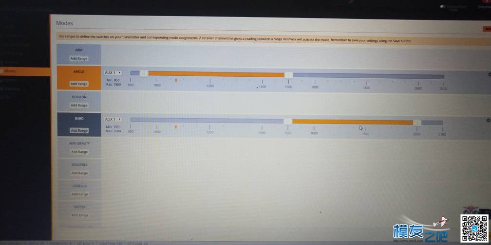

新手自组一架210穿越机,调参后总感觉和别人的飞着感觉不一样,求大神看下我地面站设置的什么地方不对指点下。

发表于 2018-2-19 10:16:35 | 显示全部楼层
oneshot 125 太低了
明显你飞自稳/半自稳 当然感觉和别人不一样
 楼主| 发表于 2018-2-19 11:45:47 | 显示全部楼层
ezk 发表于 2018-2-19 10:16 请教穿越大神 穿越机,地面站,大神卡怎么用,大神宋春江 作者:ZWA 3933
oneshot 125 太低了
兄弟你是说我设置的没手动模式,只是自稳和半自稳
请教穿越大神 穿越机,地面站,大神卡怎么用,大神宋春江 作者:ZWA 1141
 楼主| 发表于 2018-2-19 12:55:37 | 显示全部楼层
ezk 发表于 2018-2-19 10:16 请教穿越大神 穿越机,地面站,大神卡怎么用,大神宋春江 作者:ZWA 2120
oneshot 125 太低了
多谢指点,现在感觉飞着舒服了很多,还有个问题不解,很多人飞行中油门打杆都在百分之三十到五十左右,是怎么调的,而我的百分之四十才刚离开地面,遥控器和油门都做过校准
